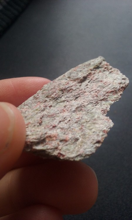

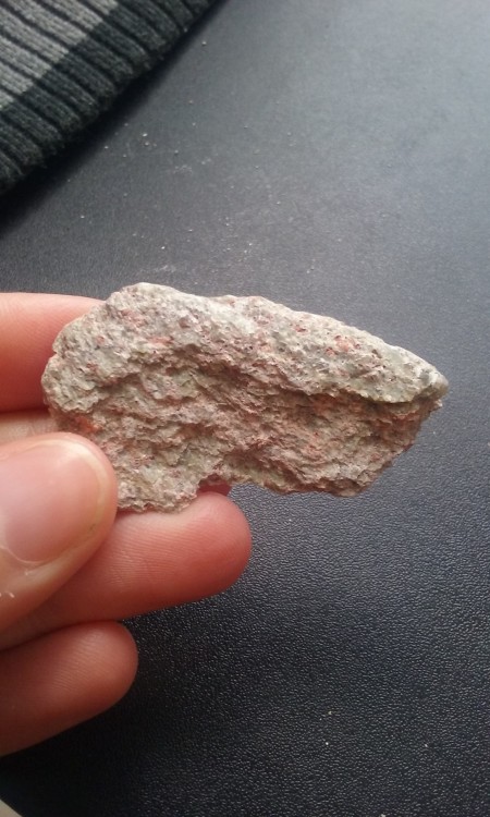

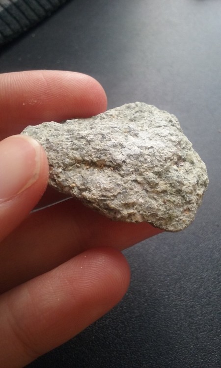

Bonjour je m'appelle melvina et je suis nouvelle sur le forum et en minéralogie
Je pense avoir trouvé 2 morceaux de mica sur bretignolles sur mer car ça fait des feuilles et ça s'effrite
Un vert qui je pense est du aux algues (photo n3)
Un gris clair un peu vert avec des tâches rouge orangées (photo 1 et 2)
Pouvez vous m'aider pour l'identification  (savoir si je me suis trompée) et ce que peuvent être ces tâches rouges orangées
Merci
Salut,
Là il y a plusieurs minéraux sur chacun de tes cailloux ; en fait ce sont plutôt des roches, qui se débitent comme tu l'as dit en feuillets.
Dans le premier caillou, tu as aussi distingué différents minéraux constituants de cette roche (un gris translucide=quartz, un rose=feldspath alcalin, un gris verdâtre=plagioclase?) et on peut voir que toute la roche, donc tous les minéraux, se débite en feuillets et que ce débit (si tu suis sa direction du regard) traverse sans distinction les différents grains minéraux. Il ne peut donc pas s'expliquer uniquement par le clivage du mica, qui se restreindrait aux grains de mica (et d'ailleurs j'en vois pas).
C'est un débit qui est dû à la déformation de toute la roche, qu'on appellera dans ce cas une foliation ; tu peux aussi observer des sortes de petites rainures sur les surfaces de foliation, ce sont des linéations. J'appellerais ce premier caillou, en termes barbares, un orthogneiss (rhyolite ou microgranite porphyrique) à foliation protomylonitique(?).
Le second est constitué surtout de mica ?
Pour faciliter l'identification, ce serait bien de pointer sur une carte l'endroit de la découverte et soit de mieux faire la mise au point des photos, soit de trouver les mêmes cailloux en plus gros. ;)
Quand Lucailloux parle de foliation, linéation et de déformation il observe des caractéristiques géométriques typiques de certaines roches métamorphiques formées sous fortes pression, qu’on peut regrouper sous le terme anisotropie.
Pour une interprétation aussi avancée ... prudence sur les conclusions déjà présenter le contenu minéralogique et les %
