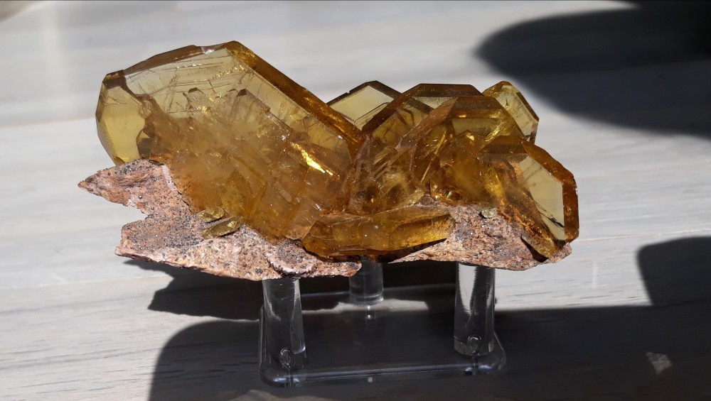

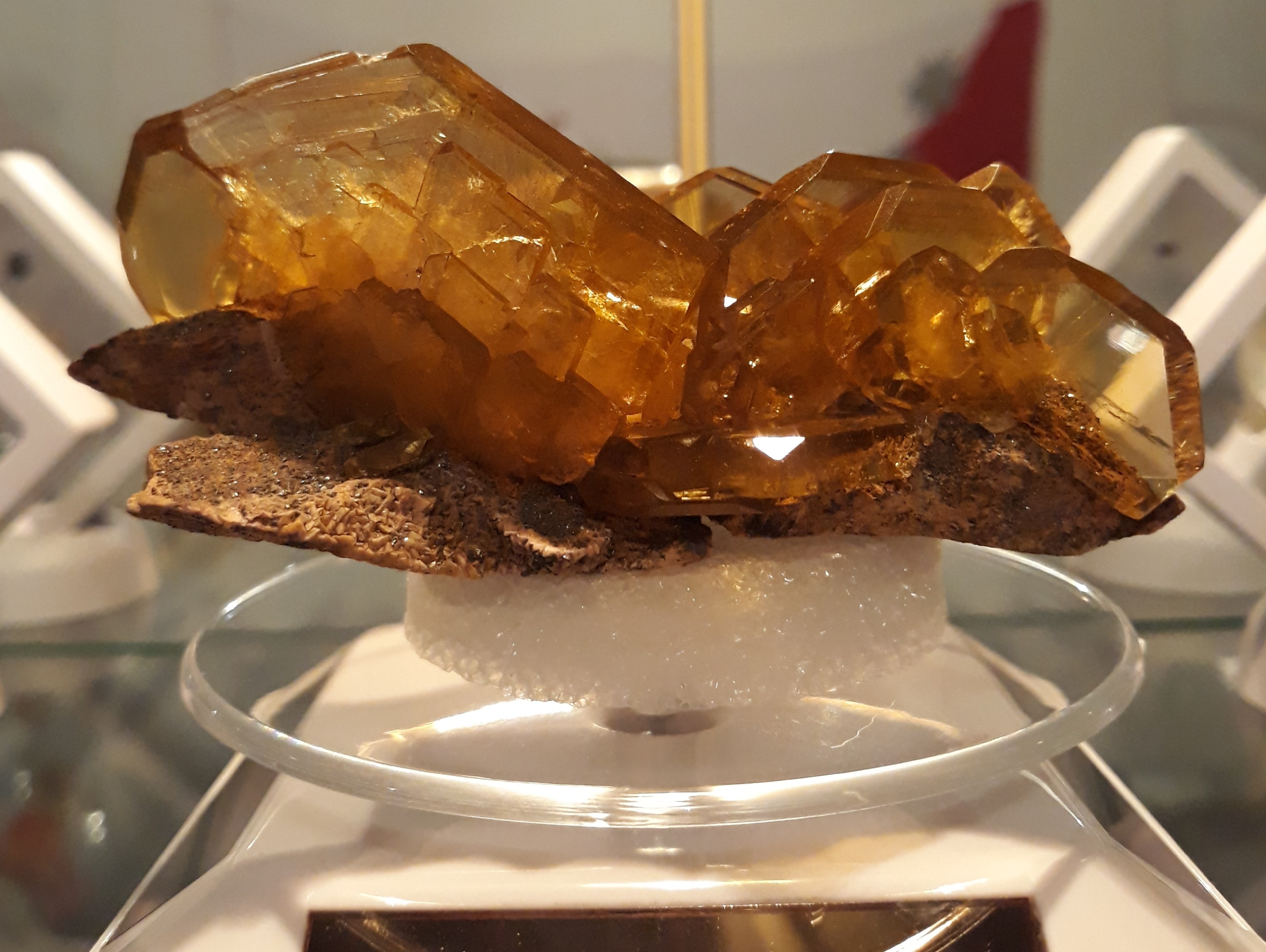

Voici une barytine jaune-orange vif en prismes ( avec forte fluorescence en blanc-jaune aux UV longs), de la mine de zinc de Rosh Pinah, Namibie (62 X 45 mm) .
Deux côtés de la pièce !
