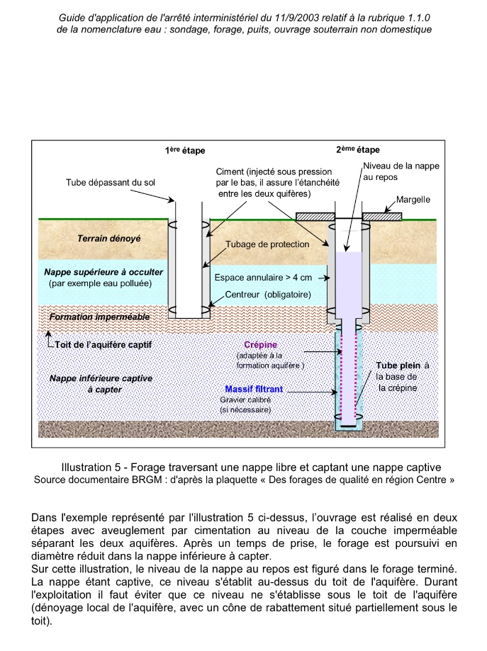

compte tenu du contexte géologique :
- soit vous réalisez avec votre voisin un ouvrage exploité aux normes
- soit vous procédez à un abandon aux normes
- soit vous (le maitre d’ouvrage, le maitre d’oeuvre et les éventuels gignols qui donnent des conseils à 2 sous) vous exposez à des poursuites des communes qui exploitent le ou les aquifères en commun qui seraient contaminés si une pollution de surface venait se produire.
c’est malheureux mais il doit y avoir bien pire que ce cas de figure.
c’est votre eau ne faites pas n’importe quoi !

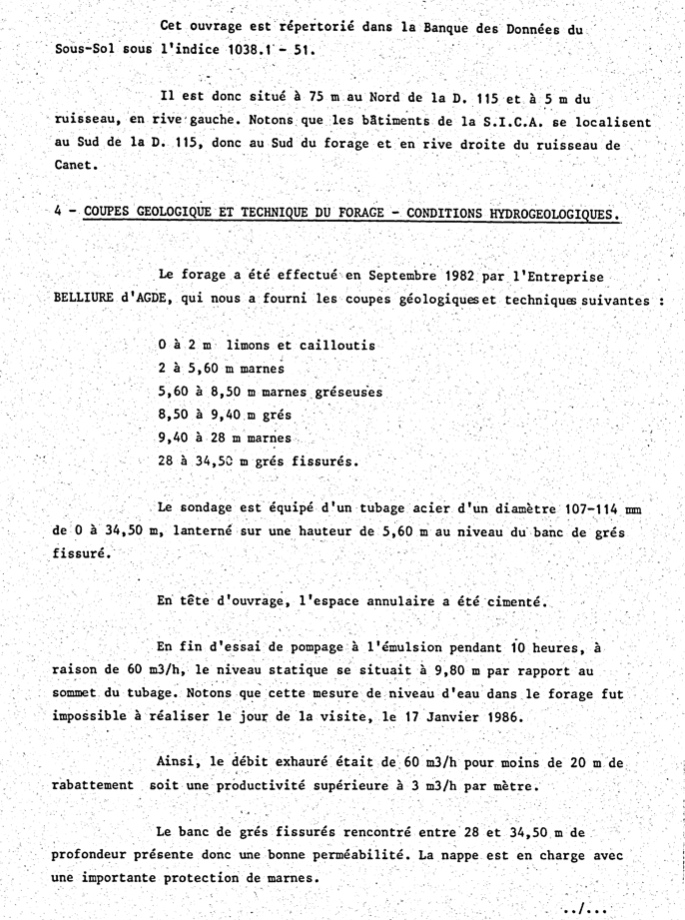

http://infoterre.brgm.fr/rapports/82-SGN-023-EAU.pdf
En bref Vincent, adresses toi d’abord aux pros du BRGM qui te dirigeront vers les meilleurs specialistes et ex de realisation.

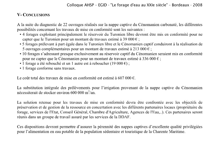

il y a une heure, Next50MY a dit :
Inutile donc de faire croire que les particuliers ne sont pas concernés par le sujet.
Affirmation incorrecte. Je dis que les règles sont applicables mais souvent non appliquées sur le marché des petits forages en alimentation d'eau domestique.
Il se trouve que j'étais présent à ce colloque de Bordeaux et que je connais bien la problématique de la Charente Maritime. Une foultitude de petits forages domestiques dans l'aquifère de surface hautement pollué en nitrates par les pratiques agricoles. De nombreux forages d'irrigation souvent mal réalisés. A l'époque, le paysan qui voulait de l'eau en quantité captait couramment 2 nappes. Et pourtant, il y avait 2 hydrogéologues en DDA...Il a fallu interdire l'accès à la nappe de l'Albien.
La très grande majorité des forages domestiques ont été réalisés de façon sauvage et ne sont pas connus des autorités.
Le rapport mentionné vise surtout les forages d'irrigation. Forages privés certes, mais pas "de particuliers" que j'entends dans le sens domestique.

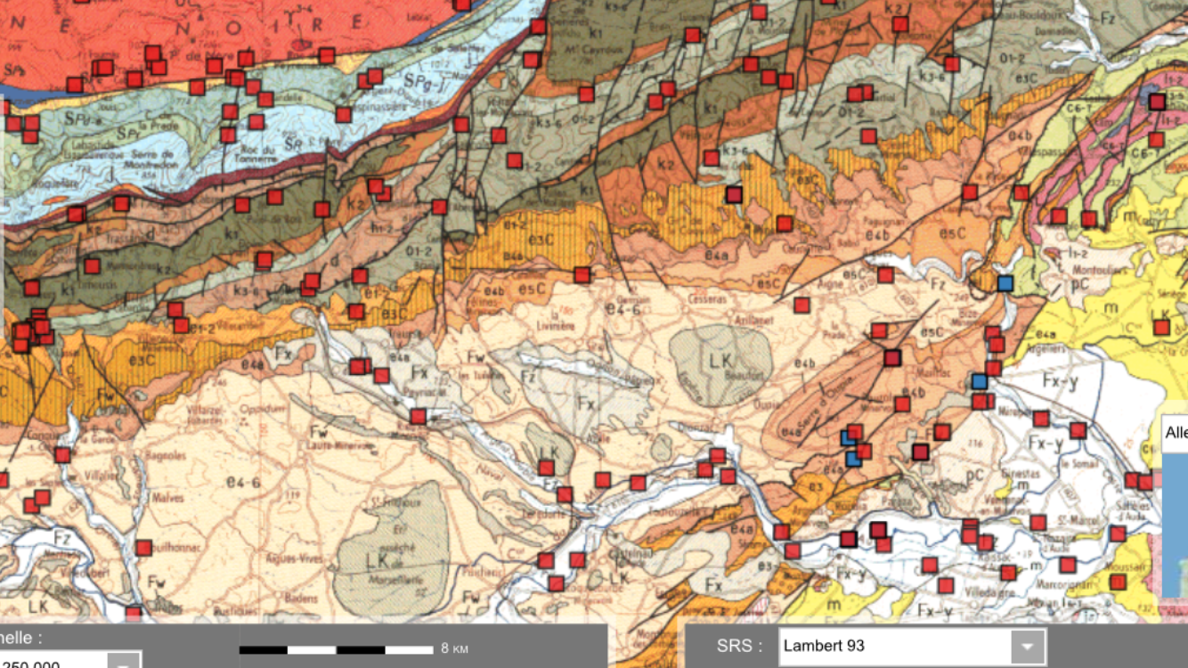

Alors en biblio BRGM beaucoup d’infos
dans ce secteur au sujet des aquiferes principaux qui sont les calcaires paléozoiques karstifiés
dans l’Eocene, le calcaire de Ventenac a des bonnes transmissivités avec effectivement des niveaux karstifiés et fracturés productifs exploités à une dizaines de km au SE...assez logique
Les grès fracturés eocene sup avec une nappe en charge sous des marnes sont producteurs également vers le sud.
Un ex d’ouvrage bien équipé dans ces environs avec lithologie décrite par un foreur compétent :
malheureusement pour Vincent
- son secteur n’a pas l’Eocene Sup
- la zone de recharge de nappe n’a peut etre pas suffisamment de volume
- les aquiferes paleozoiques vont demander un cout de forage important
il ne reste plus qu’a realiser les tests de pompage et equiper ou abandonner l’ouvrage

le réseau de points BDSS du BRGM autour de La Livinière:
Le sujet se situe dans l’Eocène inf e3C-e4a-e4b
le site paléonto de reférence MP15 est plus récent (e4-6), bartonien limite Auversien- Marinésien mais pas du tout étudié en sédimentologie.
Ça vaudrait le coup de corréler le ou les niveaux fossilifères avec les forages des environs.

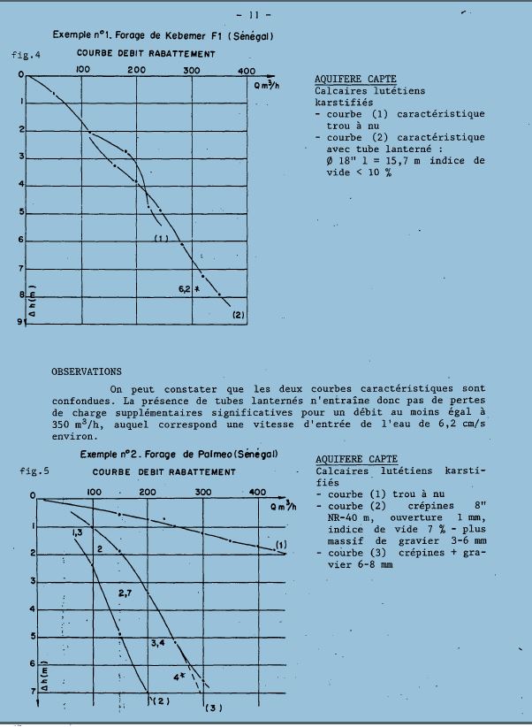

Si les écoulements en conduites étaient régis par les mêmes lois que les écoulements en milieu poreux, on n'aurait jamais entendu parler de Mr Darcy.
On ne met de gravier autour des crépines que si c'est nécessaire, principalement pour filtrer, retenir des fines. S'il n'y a rien à filtrer...
Ah... et pour les pertes de charge: http://infoterre.brgm.fr/rapports/79-SGN-727-HYD.pdf

Le puits doit être re-foré et équipé aux normes ou abandonné dans les normes
Vincent cette coupe technique devrait approcher la configuration de ton puits.
la source est dans le titre en haut
En resumé Vincent verifie avec un hydrogéologue AGRÉE la coupe géologique.
- la faisabilité d’un essai de pompage après re-forage
- la zone crepinée juste au dessus de l’argile (nappe captive sur le shema)
- l’isolement de la nappe libre superficielle
plus tu attends plus ca risque de couter cher a toi ou a la collectivité.
