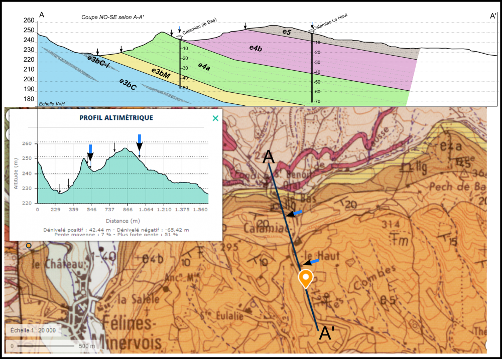

Un copain géologue m'avait fait une coupe géologique que je joint avec la notice. A gauche sur la coupe il y a un forage ou l'eau a était trouvée à 25 m à droite c'est chez moi.
Le forage fait 78 m de profondeur, réalisé avec un marteau font de trou. Le foreur indique une prédominance de calcaire bleuté et plus rarement de calcaire blanc. A 68 m début de l'argile, il annonce avoir trouvé de l'eau en petite quantité et que ça sera sans doute confirmé en allant plus bas reprise le lendemain. Le lendemain forage jusqu'à 78 m de la boue d'argile remonte d'après le professionnel rien d'intéressant, je décide d'arrêter les frais en me disant que l aquifere est plus haut et que ça ne sert à rien de descendre plus bas.
Deux jours après je me rend compte que le niveau statique est à 15 m, je n'avais pas eu l'idée de regarder avant.
Soit environ 1,8 m3 en deux jours ou moins ou peut être beaucoup moins, débit qui dans tous les cas peut être suffisant à alimenter ma maison.

On aurait eu une venue d'eau quasiment au même niveau qu'on entrait dans de l'argile?
Argiles e3bM (bleues) ou argiles (rouges) de remplissage d'un karst?
Le niveau à -15m n'est pas corrélable avec le niveau à -25m de l'autre forage...
Un surface piézo avec une pente en sens contraire du pendage des couches: dur à comprendre.
Le trou se serait déjà remblayé partiellement avant même la première mesure?
"On aurait eu une venue d'eau quasiment au même niveau qu'on entrait dans de l'argile?"
c'est bien pour cela que je me demande si l'eau ne venait pas de plus haut et que ça se soit mis à couler bien plus tard après le passage du marteau. c'est possible ça ?
Oui entièrement d'accord avec votre analyse, du coup mon hypothèse c'est que le trou est bouché à -44m et qu'il s'est rempli avec des eaux de suintement venant de plus haut et donc qu'il ne reflète pas le niveau d'un éventuel aquifère. Je ne sais pas si c'est crédible, ici le sol de surface est sec et il n'y a pas eu de précipitations notables récemment ?
Ce qui me surprend c'est que d'après le foreur le sol était particulièrement compact et homogène, du coup je ne comprend pas ce qui bloque à - 44m, pour sonder j'ai utilisé de la corde et un tube d'acier comme leste.  Le forage a était réalisé jeudi dernier. Maintenant ça peut aussi être bouché partiellement et une voie d'eau peu exister.
Ce n'est pas ce qu'il a écrit, regardes mieux :
"A gauche sur la coupe il y a un forage ou l'eau a était trouvée à 25 m à droite c'est chez moi "
Moi je comprends qu'une venue d'eau a été recoupée à 25 m de profondeur, pas que le niveau piézométrique est à -25 m ...:content::content:

oui en effet, j'y pensais le niveau statique dans l'autre ouvrage est peut être  au dessus des - 15, enfin ce serait logique.
je pense qu'il y a quelque chose qui bloque mais qui venait de plus haut, car mon leste a été bloqué à deux reprises vers -25 et -35 en l'utilisant comme un pilon ça c'est décoincé donc je pense à une pierre qui est descendu à deux reprises et qui a finit par bien se coincer à - 44. A la deuxième descente c'est descendu sans encombre jusqu'à -44.
Je ne sais pas comment c'est passé la remonté du matériel mais ils n'ont peut être pris beaucoup de précautions en se disant que de toute façon il n'y avait rien d'exploitable.
la question que je me pose est de savoir si le niveau statique à -15 représente le niveau de la nappe, ou de l'eau de ruissellement qui est venu remplir le fond du trou et surtout si un forage qui de prime abord semble sec peut se mettre à être productif.

Mais, quand même: -15m à Calamiac le Haut c'est 235m en NGF et le toit des marnes à l'affleurement est à 230m NGF...(sans ligne de source au contact e3bM/e4a) ce qui met bien la surface piézo en contrepente du pendage.
il y a 44 minutes, Vincent34 a dit :
Un statique à -15 ne me gênerait pas à C. le Bas. Ce qui me titille, c'est le -15 à C. le Haut
Attention cependant pour faire mes mesures j'utilise de vieilles cordes dont les dimensions varient au fil du temps, le mesure avec une première corde  (dynamique qui a tendance à s'allonger) donne -15 , avec une autre de 34m (statique cette fois qui a tendance à rétrécir) j'étais pile au milieu donc 17 m. Donc 249-17=232 on est donc pas loin du toit des marnes à l'affleurement soit 230m (qui je suppose retient l'eau) en suivant ce résonnement on devrait avoir un niveau statique de -12 à Calamiac le bas, en supposant que le niveau de l'eau soit au top.
Tout ça ne me parait pas si déconnant d'autant que vu les échelles des cartes utilisées pour faire la coupe, tout ça se joue à l'épaisseur du trait de crayon.
Au niveau de l'affleurement il y a une ancienne mines de charbons qui serait continuellement inondée.
Par ailleurs j'ai l'impression qu'on limite le résonnement à de la 2D (celle de la coupe) peut être que calamiac le haut est plus prêt de la zone de recharge.
Bon enfin je suis pas géologue, mais c'est intéressant tout ça...

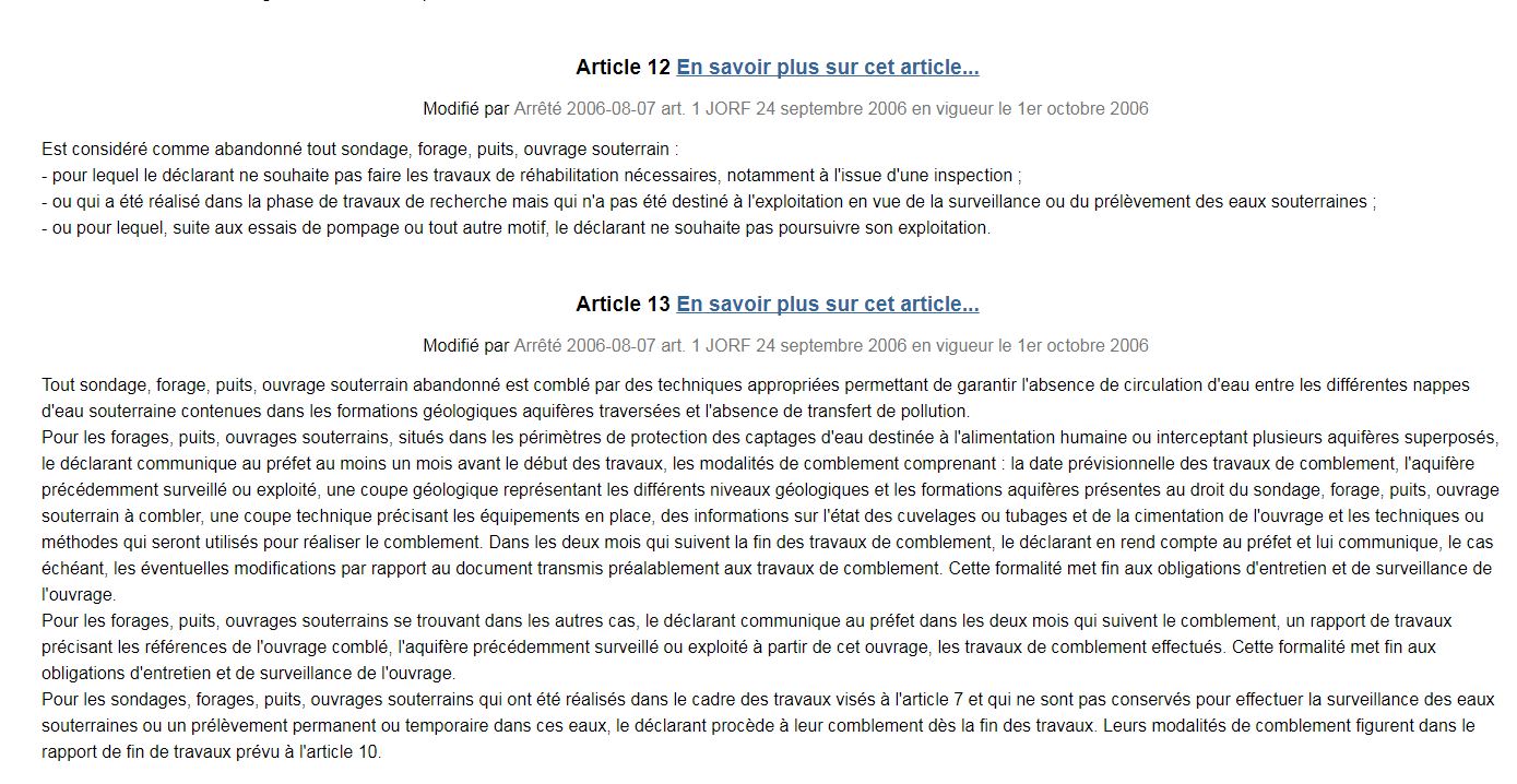

4. Existe-t-il une procédure d’abandon des forages dans ton secteur ? Histoire de ne pas mettre en connection des aquifères qui ne devraient pas l’être.
renseignements à obtenir auprès des hydrogéologues agréés...

Mine de lignite ennoyée: OK, le niveau statique doit être probablement vers -12m (230 m NGF) à C. Le Bas. Il n'y a pas d'exutoire de la nappe vers le Sud et une surface pièzo quasi plane n'est pas impossible.
Les marnes e3bM = imperméable
e4b est un ensemble de marnes et grès = très peu perméable.
A C. le Haut, la nappe est probablement captive sous e4b. S'il y a de l'eau trouvée à la base des calcaires e4a, elle devrait remonter dans le trou jusque 230m NGF aussi. Le 232m NGF calculé via les cordes, n'est effectivement pas déconnant.
N.B.: Il pourrait aussi y avoir un apport d'eau par les bancs de grès contenus dans e4b.
Perso, je tenterai bien de tuber le trou jusqu'aux fatidiques 44 m. 25m possibles de rabattement... Il y a peut être quelque chose à en tirer dans l'hypothèse où le -44m serait le résultat d'un bloc de grès descendu et que la communication reste établie à travers les calcaires. Une fois le trou en sécurité, OK pour le tester.
C'est peut-être optimiste mais qui ne risque rien...

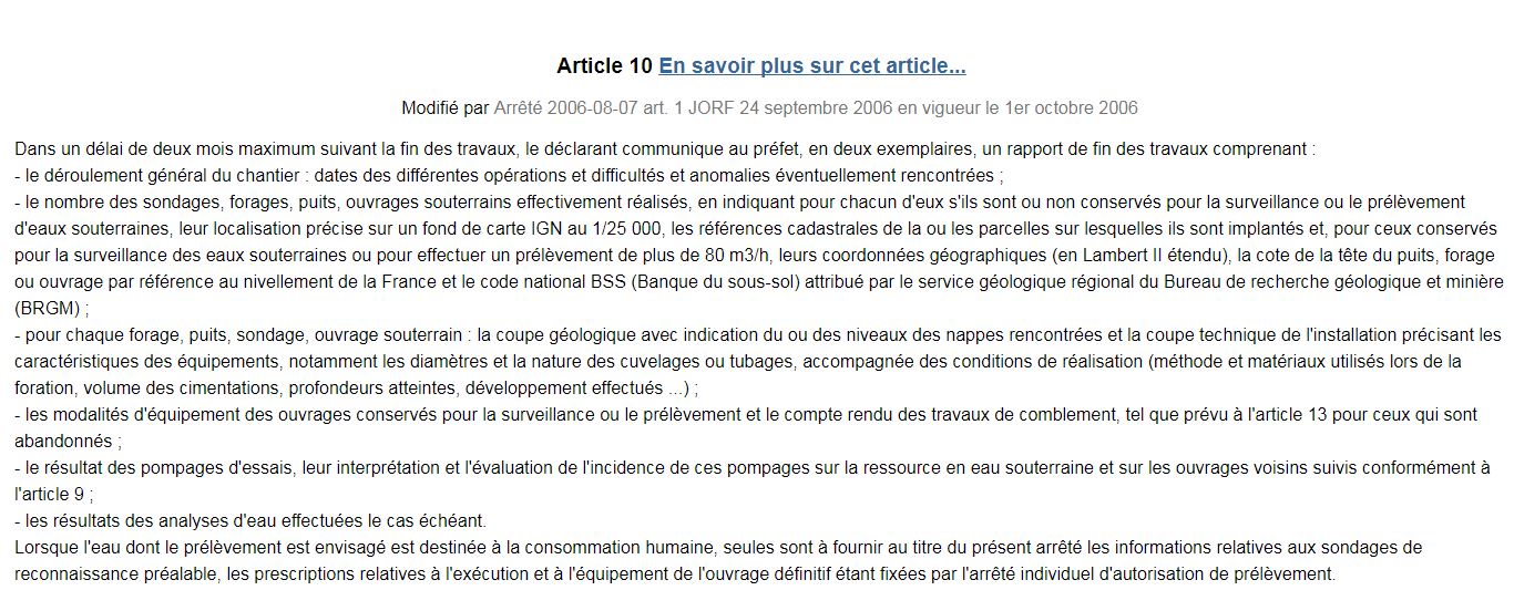

Invité jean francois06
as tu une coupe technique de ton forage? Diamètre, cimentation etc...
Un petit rappel de la réglementation pour l'abandon d'un forage.

Merci à Jjnom pour la video et Jef06 pour le petit rappel sur les recomm d’abandon et qui confirment que le forage ne s’improvise pas, notamment sur les obligations de distinguer les aquifères à ne pas mettre en communication (risques de pollution des nappes qui constituent une ressource collective).
