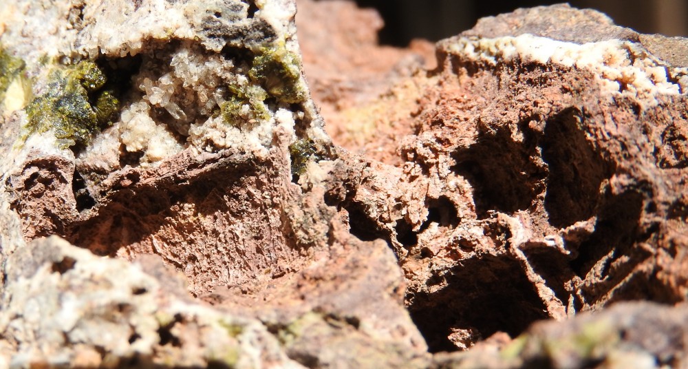

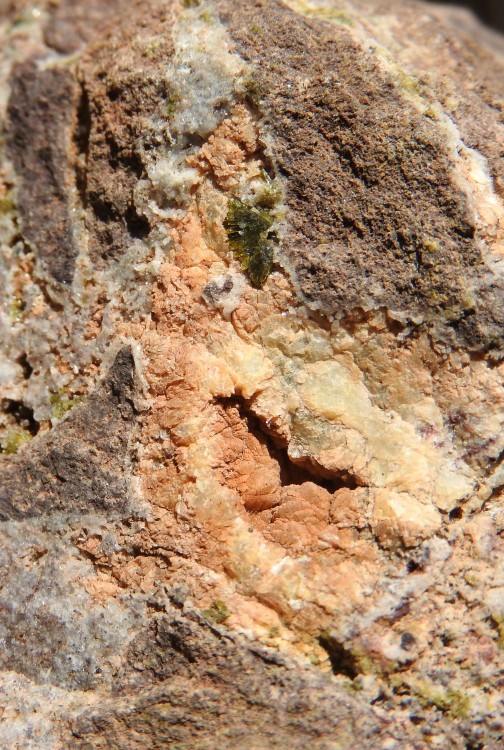

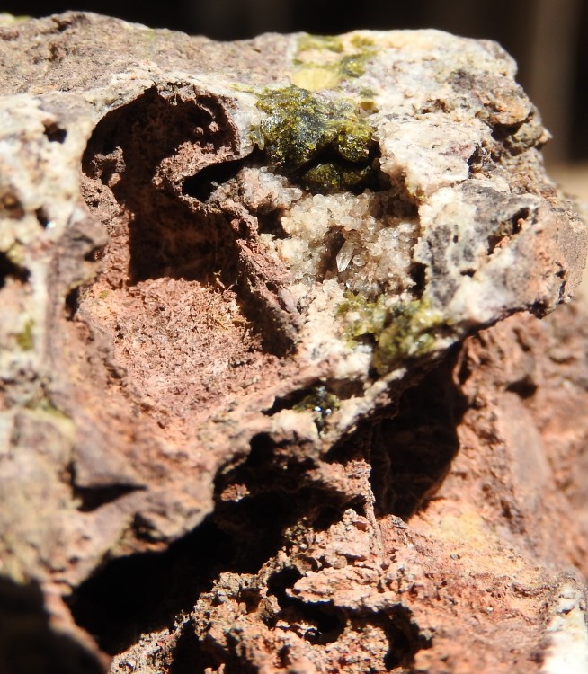

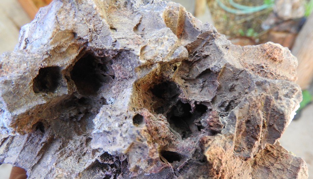

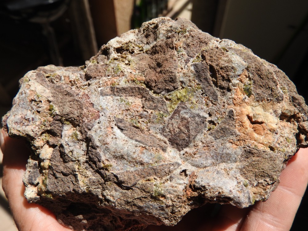

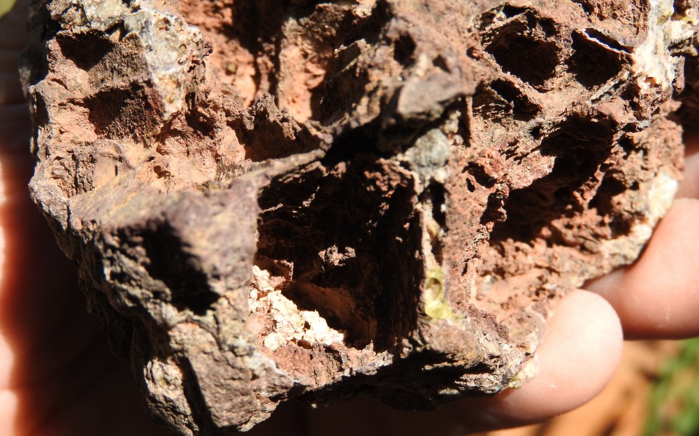

salut, voilà un caillou ramassé récemment en pré-cordillère, présenté de dos, conglomérat  avec des traces d'épidote, quartz, préhnite, et peut etre calcite, mais je n'ai pas d'acide pour test.
1-
détail,

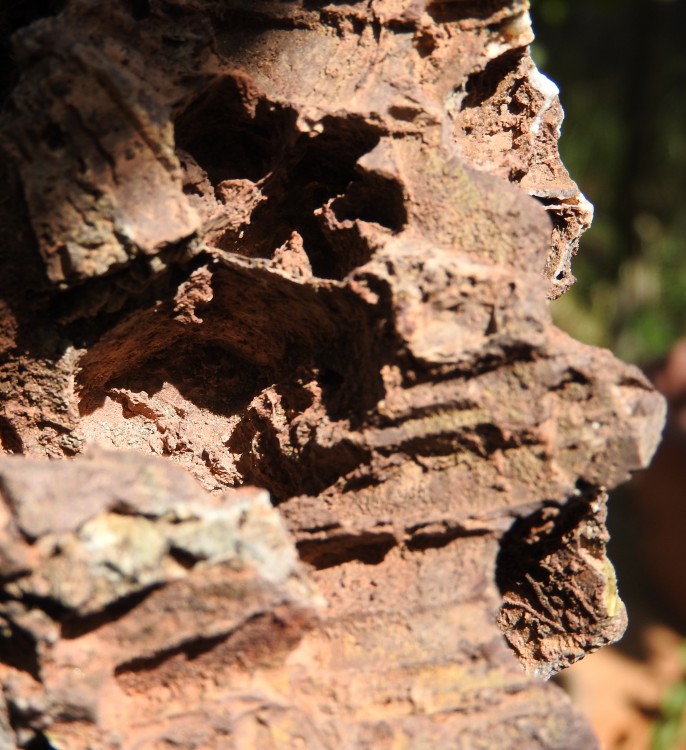

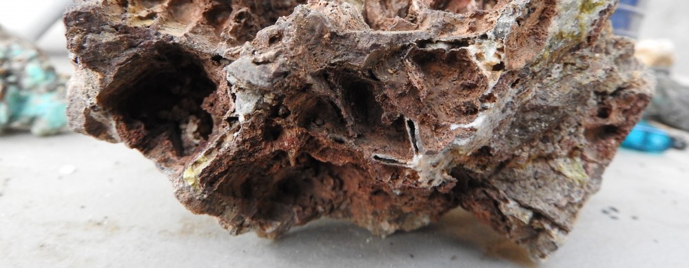

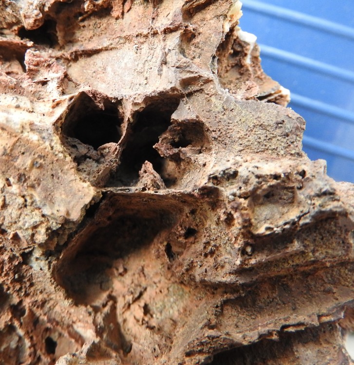

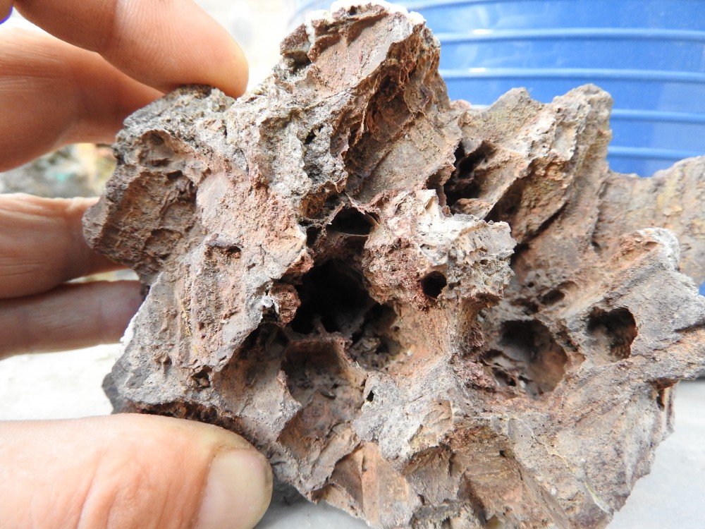

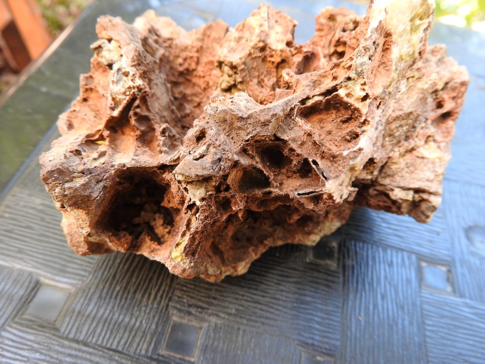

le voilà de face , au soleil, à l'ombre, de près, sous différents angles, pour essayer de distinguer ces empreintes de formes exagonales , ce qui sert "d'encaissant" raye le verre,
2-
3-
4-détail,
5-
6-
7-
8-
9-
10-

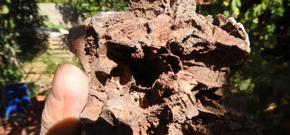

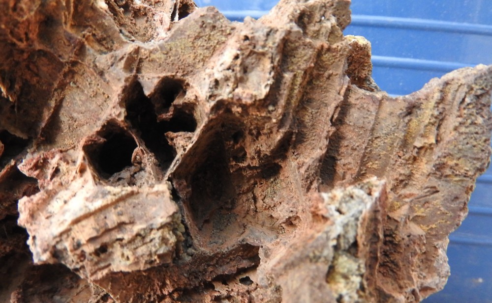

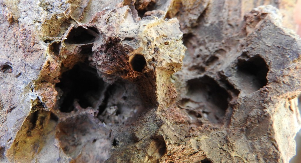

Y a t'il eut disolution ? et si oui de quel cristaux ?
j'en ai compté pas moins de 13 emplacements,
bon, ça rend mieux en vidéo:
DSCN0476.MOV
vous avez une idée? , bonne journée,  merci

J'y vois une texture bréchique avec dissolution (type cargneule ou 'brèche de dissolution') et une recristallisation (de calcite, silice, prehnite ?) en ciment entre les clastes. Si c'est de la calcite ou prehnite-pumpeyllite, ça m'évoque plus une ambiance skarn avec diopside, scapolite, épidote, vésuvianite, grenat, wollastonite et autres calcsilicates (t'as ça autour ?). Ce qui me gêne un peu c'est tout ce quartz ; une autre solution serait de l'altération hydrothermale siliceuse bien aggressive type silica vugs. On peut aussi avoir un mélange des deux, ou un truc qui n'a rien à voir... :sourire:
Ce qui pourrait aider :
- observer d'autres petits minéraux
- regarder de plus près les fragments de roche à peu près sains sur la première image => c'est quoi?
En tout cas, j'appellerais pas ça un conglomérat (qui a une connotation sédimentologique) mais une brèche d'altération.
salut, @Lucailloux , alors là, obligé de relire  plusieurs fois , dico, geowiki et mon ami go...gle,  ça commence a rentrer, on ne s'invente pas geologue alors merci pour ton temps et ces précisions. Le caillou sort aussi d'un environnement Ki2c, crétacé sup, brèches sedimentaires et volcaniques,

Essaie de taper "vuggy silica" ou "vuggy quartz" sur ton moteur de recherche. En bref, c'est tout ce qui reste d'une roche après son altération par un fluide hydrothermal très acide : de la silice et quelques argiles. Ça peut faire des espèces de brèches comme sur ton caillou, les trous marquant l'emplacement des minéraux digérés par le fluide.
C'est possible dans un contexte magmatiquement actif (les Andes par ex.) ; lorsqu'un magma (mou et chaud) s'intrude dans un encaissant, il refroidit et commence à cristalliser pour devenir une roche (dure et froide, comme un granitoïde). Là le magma 'perd les eaux' et les gaz (=fluides) qu'il contenait, ceux-ci migrent à travers l'encaissant et réagissent chimiquement avec lui, modifiant sa minéralogie (les géologues aiment bien parler d' "altération hydrothermale" pour désigner ces réactions chimiques entre une roche encaissante qui n'a rien demandé et un fluide bouillant).
