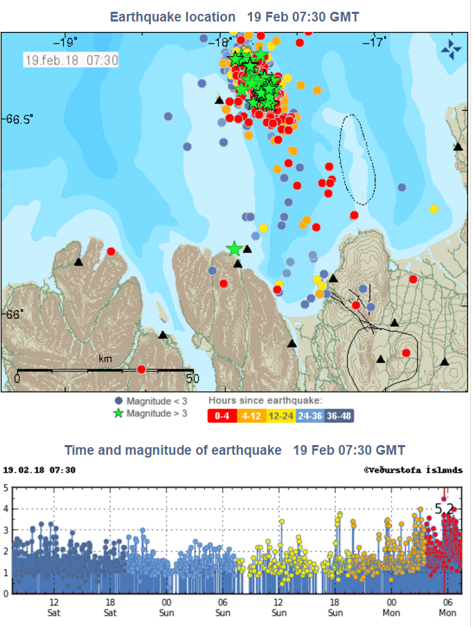

ça s'intensifie ces dernières heures avec un événement de 5.2
cette crise sismique reste assez profonde avec une majorité de secousses entre 10 et 13km. Aucune d'activité magmatique détecté d'après ce que je lis ici ou ça ... tout laisse supposer une activité tectonique ... Islande terre vivante
