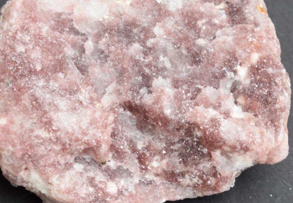

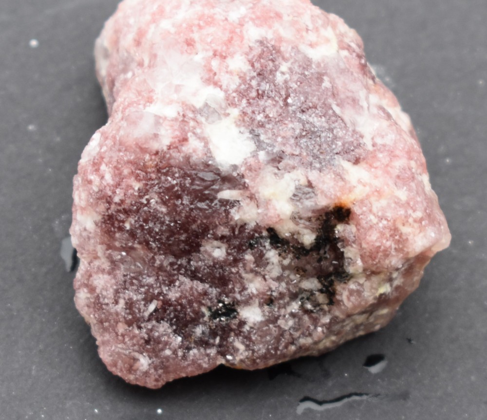

SACHA16 Posté(e) 15 février 2018 Signaler Posté(e) 15 février 2018 Bonjour à tous J'ai récupéré chez le marchand de matériaux du coin de drôles de cailloux couleur rose lilas (provenance?). Ils m'ont été vendu pour du Quartz. Est-ce ceci que l'on nomme de la Lépidolite? Pas de réaction à l'HCl. Certains cristaux ressemble à du Quartz et rayent le verre, les autres absolument pas. Beaucoup de petits cristaux brillants comme le mica (scintillement important au soleil). Couleur rose pâle quand ils sont secs et rose lilas quand ils sont mouillés. Qu'est-ce que je peux faire comme tests pour arriver à mieux identifier ces cailloux? Merci pour votre aide. Bonne soirée. Sacha16 Citer
Kayou Posté(e) 15 février 2018 Signaler Posté(e) 15 février 2018 Houlala ! Lepidolite = mica, pas du tout pareil au quartz ! http://www.geoforum.fr/topic/30839-mineraux-monocliniques/?do=findComment&comment=587347 Une bonne photo (macro) d'un caillou qui "parle"...siouplait . Citer
SACHA16 Posté(e) 15 février 2018 Auteur Signaler Posté(e) 15 février 2018 Il y a 2 heures, Kayou a dit : Houlala ! Lepidolite = mica, pas du tout pareil au quartz ! http://www.geoforum.fr/topic/30839-mineraux-monocliniques/?do=findComment&comment=587347 Une bonne photo (macro) d'un caillou qui "parle"...siouplait . Certains cristaux ressemblent à du Quartz laiteux et de plus rayent le verre, mais je n'affirme absolument pas que c'en est et voir je ne sais pas du tout ce que c'est. J'essaie de faire des photos macro (ou du moins plus détaillée) demain. Citer

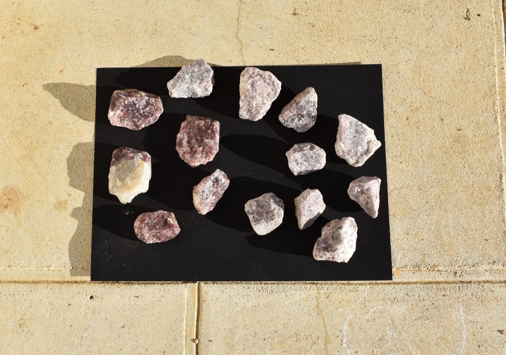

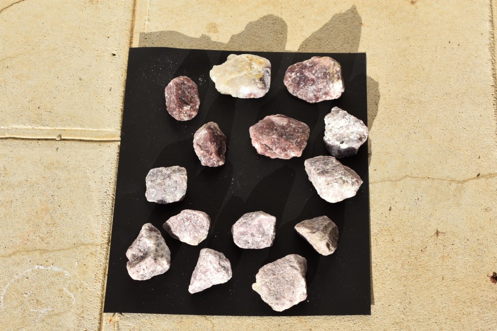

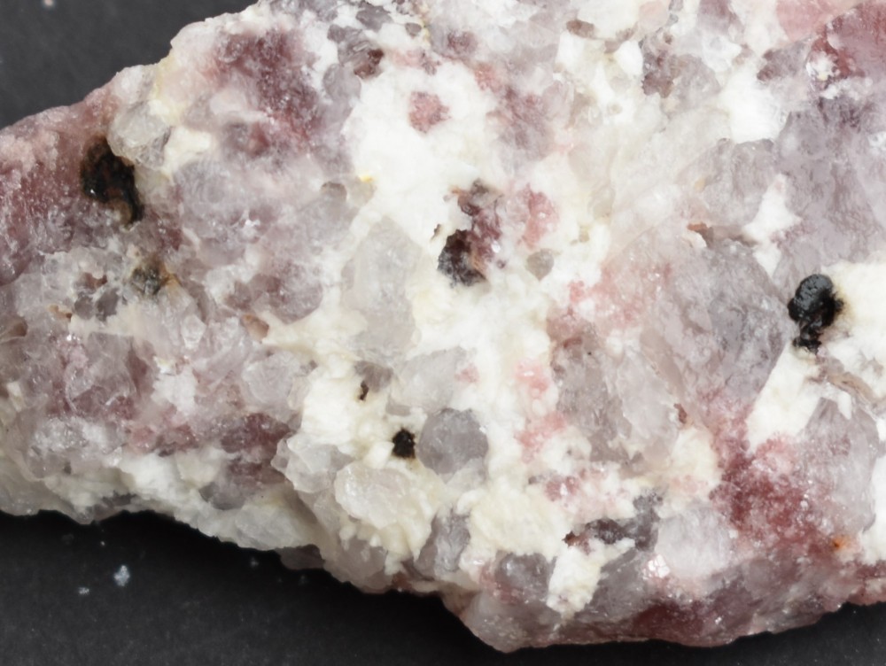

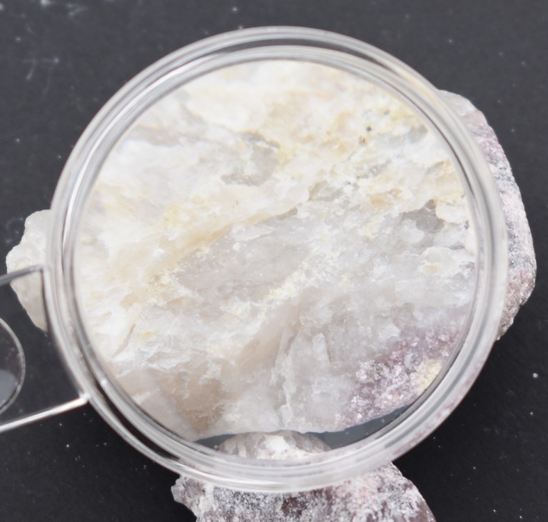

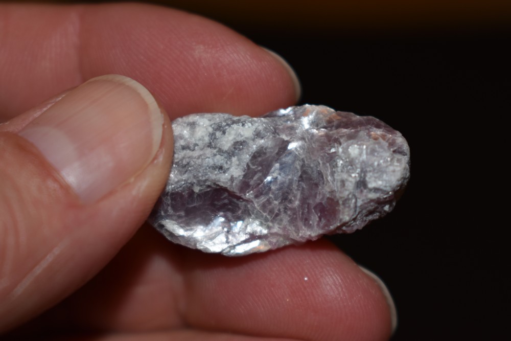

SACHA16 Posté(e) 16 février 2018 Auteur Signaler Posté(e) 16 février 2018 Il y a 23 heures, Kayou a dit : Houlala ! Lepidolite = mica, pas du tout pareil au quartz ! http://www.geoforum.fr/topic/30839-mineraux-monocliniques/?do=findComment&comment=587347 Superbe ce post, merci je ne l'avais pas encore vu bien en détails. Là pour le coup, je comprends un petit peu mieux et surtout j'en déduis que mais maigres connaissances en minéralogie et cristallographie vont pas me faire avancer d'un iota. J'ai aussi essayé de lire un plus de littérature sur la Lépidolite et là au vu des avis ça devient très épineux comme sujet. Faire des photos macros c'est quasi mission impossible pour moi , mais bon j'ai quand même essayé et j'espère que ça va pouvoir aider un peu. Citer

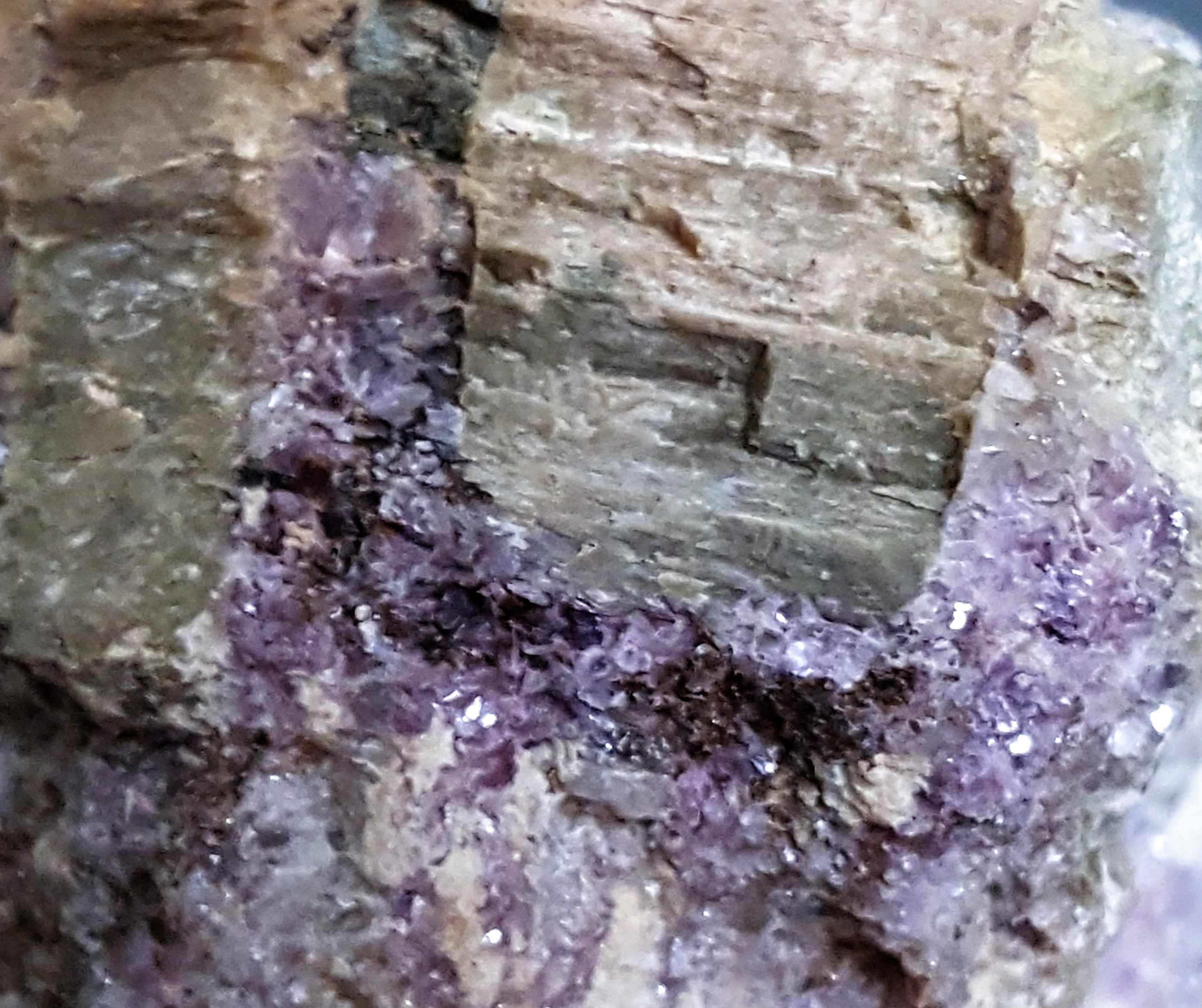

Midge Posté(e) 16 février 2018 Signaler Posté(e) 16 février 2018 Voilà une autre lépidolite (en mauve). Si ça raye le verre, je dirais plutôt du quartz. Citer
le sablais Posté(e) 16 février 2018 Signaler Posté(e) 16 février 2018 La lépidolite est un mica donc un minéraux qui se débite en feuillets. Citer
SACHA16 Posté(e) 20 février 2018 Auteur Signaler Posté(e) 20 février 2018 Mise en attente pour l'identification. Attente d'avis extérieurs. Mais après quelques coups de massette, forte composition de quartz avec du feldspath? + paillettes de mica + ... Etrange, ces cailloux ressemblent à s'y méprendre à ceux mis en vente sur le site suivant http://www.1001mineraux.com/lepidolite-mineraux-bruts.htm?mid=222269 Mais ce sont pas de belles lames de mica violacé, dommage, pas de bol. Citer

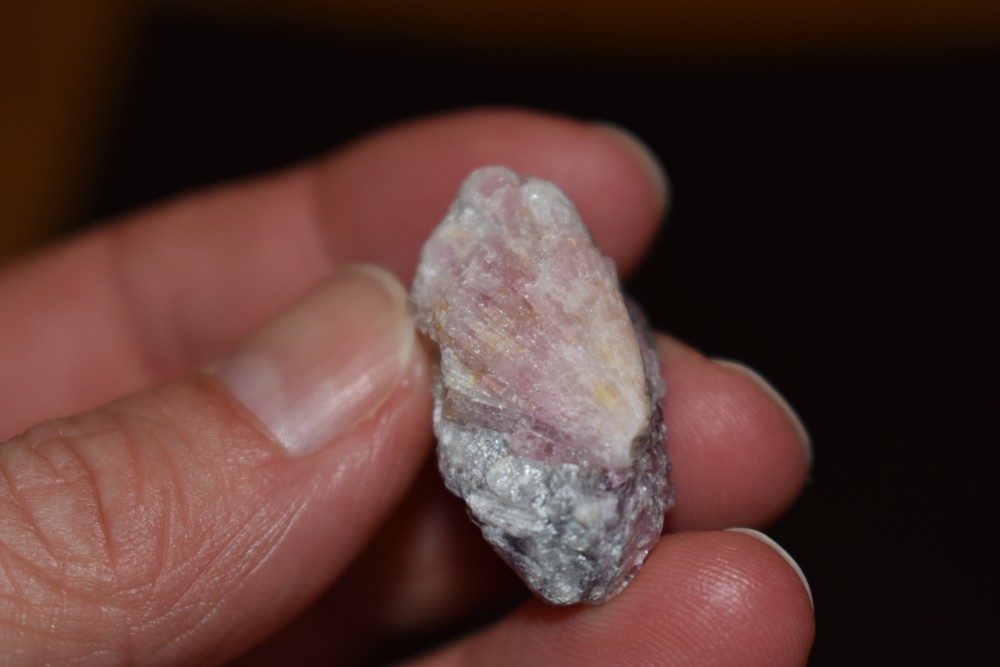

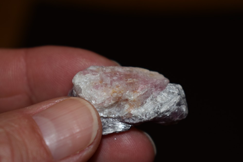

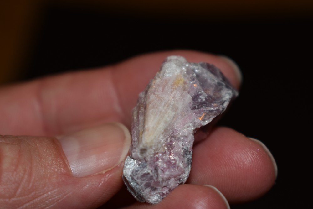

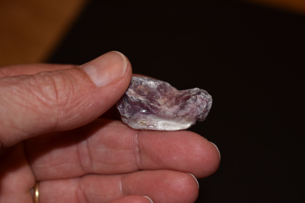

SACHA16 Posté(e) 17 mars 2018 Auteur Signaler Posté(e) 17 mars 2018 Suis retournée chez mon vendeur de matériaux et je l'ai un peu passé à la "question" sur la provenance de ses cailloux. Et, ils proviennent du Nord Portugal (un seul fournisseur). Après avoir un peu cherché sur le net, les différentes exploitations qu'il y a dans cette région, effectivement l'IMA ne reconnaît pas ce type de minéraux en tant que Lépidolite (mais ça c'était déjà une chose acquise). Par contre j'y ai trouvé (toujours dans le bigbag du vendeur) un autre cailloux bien sympathique, pouvez-vous me donner votre avis sur sa composition? Citer
jojo38 Posté(e) 18 mars 2018 Signaler Posté(e) 18 mars 2018 Bonjour, Les photos ont été prises avec un portable? Lors de l'agrandissement, c'est flou. Mais bon, avec les indications que tu donnes et ce qui est visible sur ces photos: Effectivement, au Nord-Est du Portugal, il y a une exploitation pour le Lithium, Alvarrões sur le district de Guarda. C'est un coin à pegmatites, sur ta pièce malgré le flou tu as le mica lépidolite et dessus de la rubellite dans du quartz. Citer
SACHA16 Posté(e) 18 mars 2018 Auteur Signaler Posté(e) 18 mars 2018 Il y a 5 heures, jojo38 a dit : Bonjour, Les photos ont été prises avec un portable? Lors de l'agrandissement, c'est flou. Mais bon, avec les indications que tu donnes et ce qui est visible sur ces photos: Effectivement, au Nord-Est du Portugal, il y a une exploitation pour le Lithium, Alvarrões sur le district de Guarda. C'est un coin à pegmatites, sur ta pièce malgré le flou tu as le mica lépidolite et dessus de la rubellite dans du quartz. Désolée Jojo38 pour les photos, à ma grande honte je suis vraiment une truffe avec un APN. Merci pour ton avis, cela confirme que mes recherches étaient orientées dans le bon sens. Les cristaux de rubellite sont bien trop petits pour que je puisse dire quelle forme peut avoir leur section, mais ils sont bien allongés et striés sur la longueur et leur dureté est bien au mini du 7. Citer

trenen23 Posté(e) 19 mars 2018 Signaler Posté(e) 19 mars 2018 En dehors du fait que la lépidolite a été discréditée, c'en est bien. J'aurais dit Chédeville en Limousin, mais je pense qu'il y a les mêmes choses au Portugal. Pour le quartz, la lépidolite forme souvent des paillettes incluses dans le quartz, d'où ces échantillons qui rayent le verre. Serge PS, ça ressemble méchamment à du Chédeville quand même !!!!! Citer
MICA87 Posté(e) 19 mars 2018 Signaler Posté(e) 19 mars 2018 Il y a 9 heures, trenen23 a dit : En dehors du fait que la lépidolite a été discréditée, c'en est bien. J'aurais dit Chédeville en Limousin, mais je pense qu'il y a les mêmes choses au Portugal. Pour le quartz, la lépidolite forme souvent des paillettes incluses dans le quartz, d'où ces échantillons qui rayent le verre. Serge PS, ça ressemble méchamment à du Chédeville quand même !!!!! Salut Serge ! Tu es sûr pour Chédeville car ça me parait curieux !? Visiblement la "lépidolite" de Chédeville, en écailles, elle n'atteindrait que quelques mm dans l'Albite, et très rarement 2cm dans la zone de remplacement à gros grains d'après ce que j'ai vu sur le RM Hors Série de 2008... Après, je ne suis pas assez pro, mais je dirais bien aussi du Portugal comme Jojo38 !! Désolé Sacha16 si je me trompe... !! Citer
trenen23 Posté(e) 19 mars 2018 Signaler Posté(e) 19 mars 2018 En fait c'est le quartz à lépidolite qui me fait penser à Chédeville. C'est vrai que les paillettes sont un peu grosses et la rubellite présente sur quelques photos extrémement rare ! Serge Citer

MICA87 Posté(e) 19 mars 2018 Signaler Posté(e) 19 mars 2018 Salut Sacha16 Tiens pour te faire une idée sur Chédeville, regarde dans ces pages... A+ Citer
