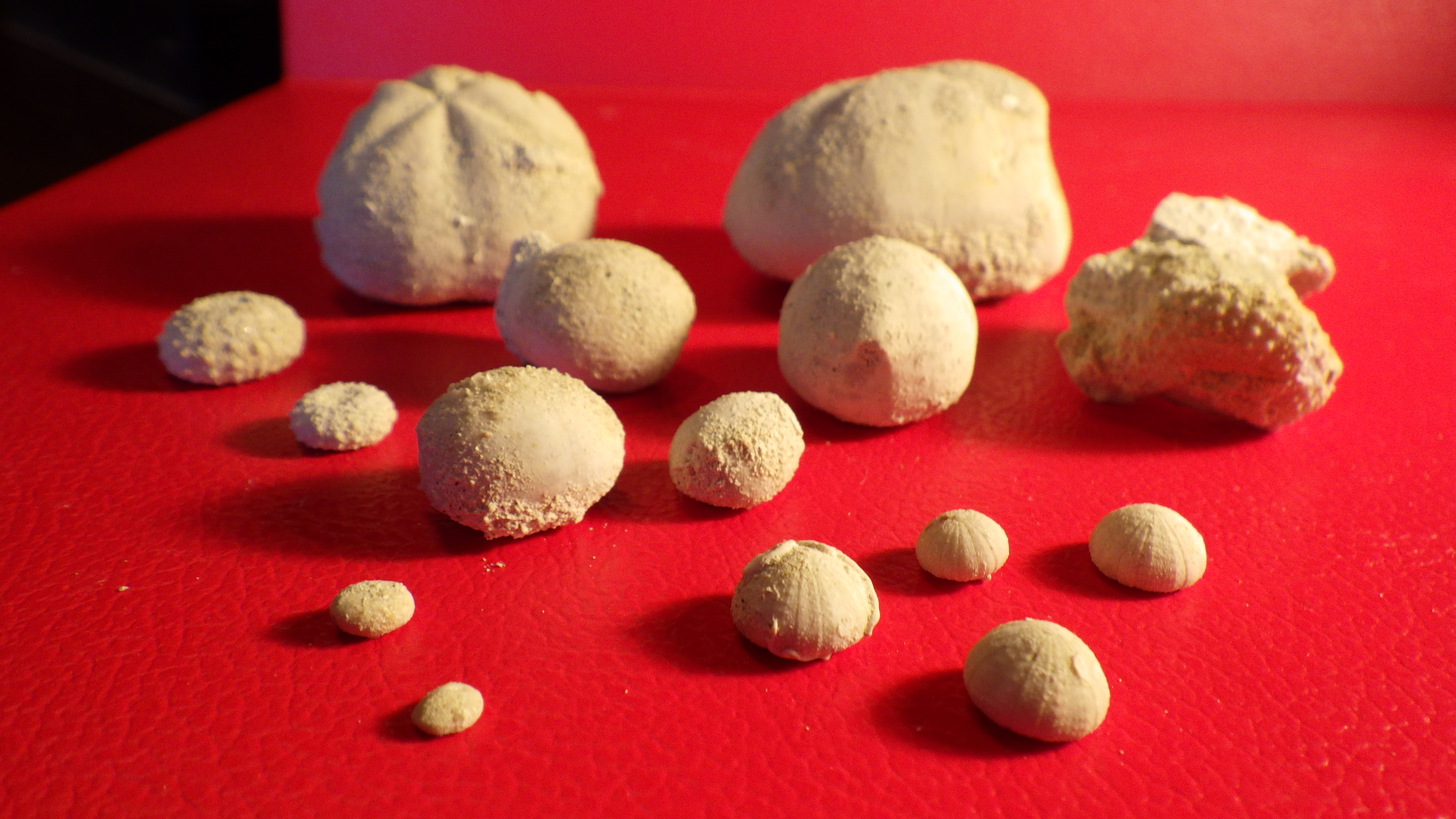

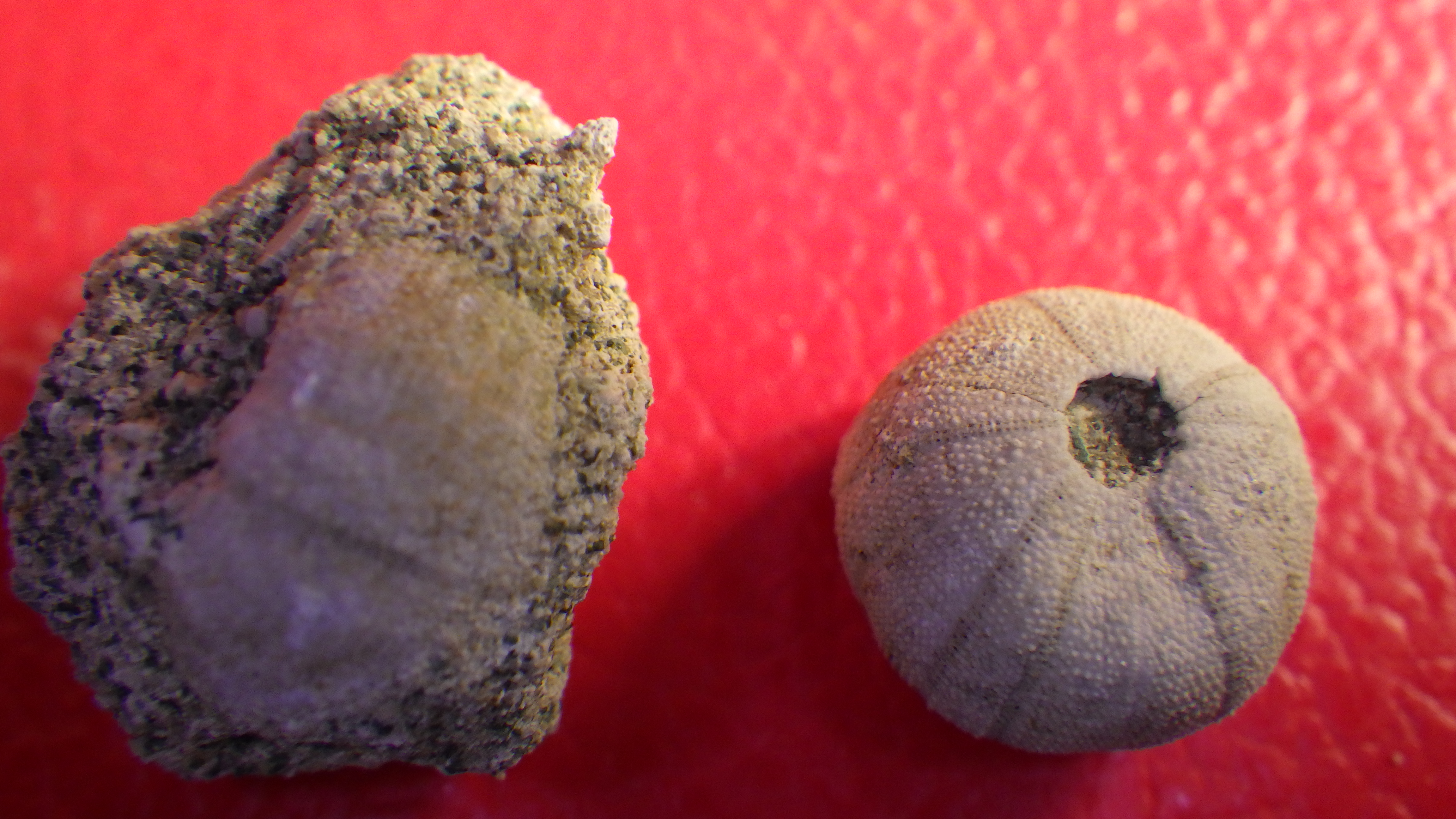

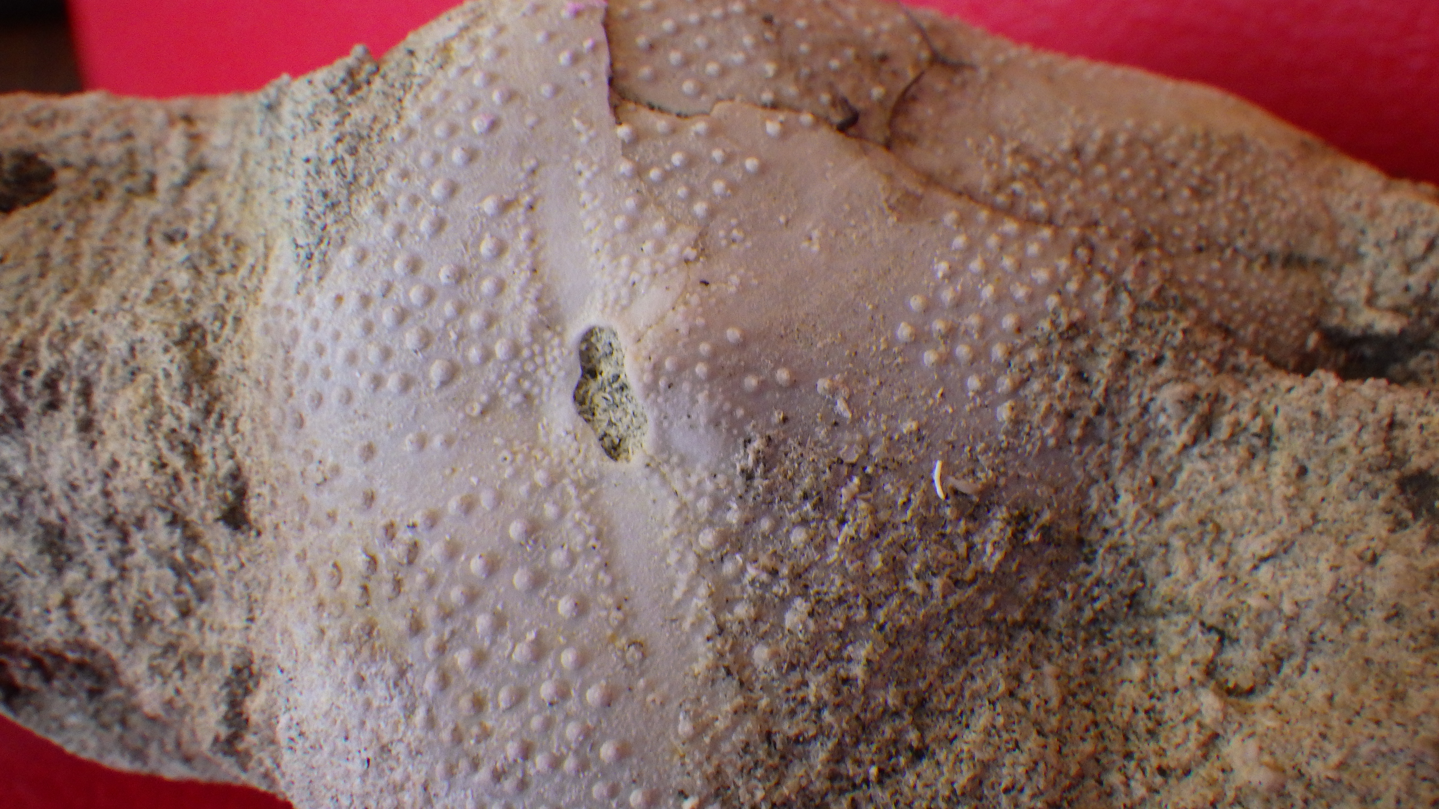

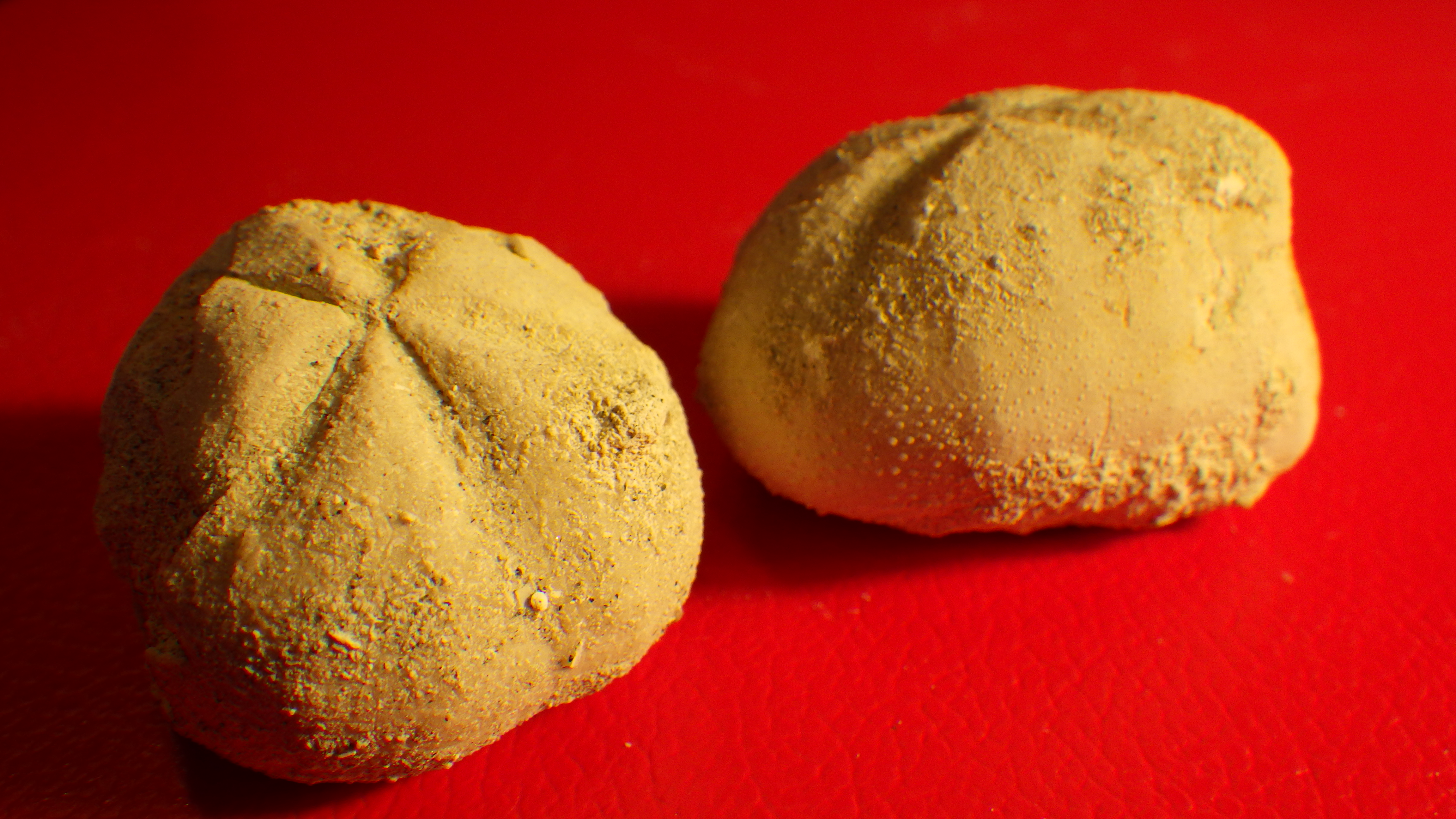

Epiaster crassissimus

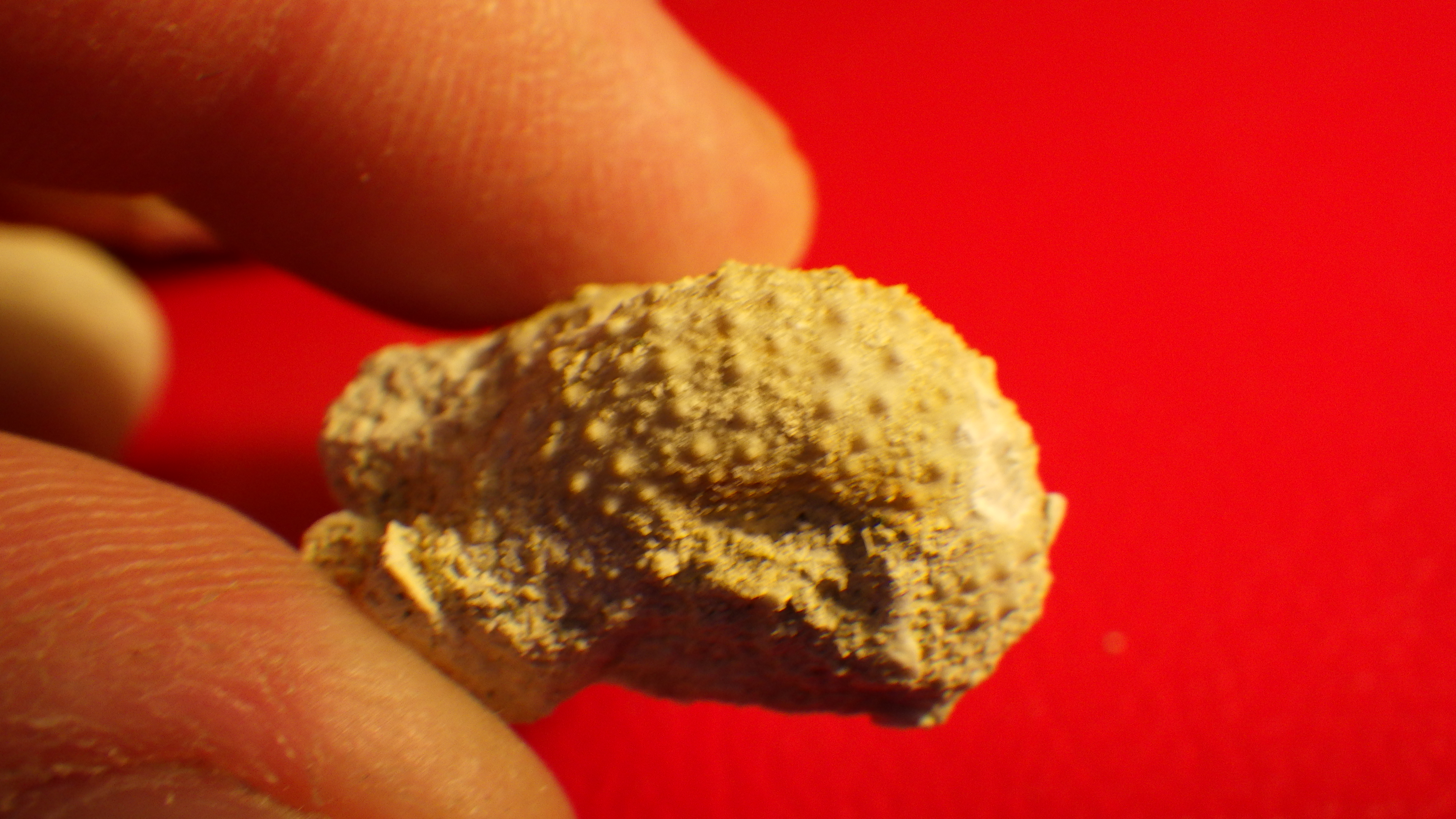

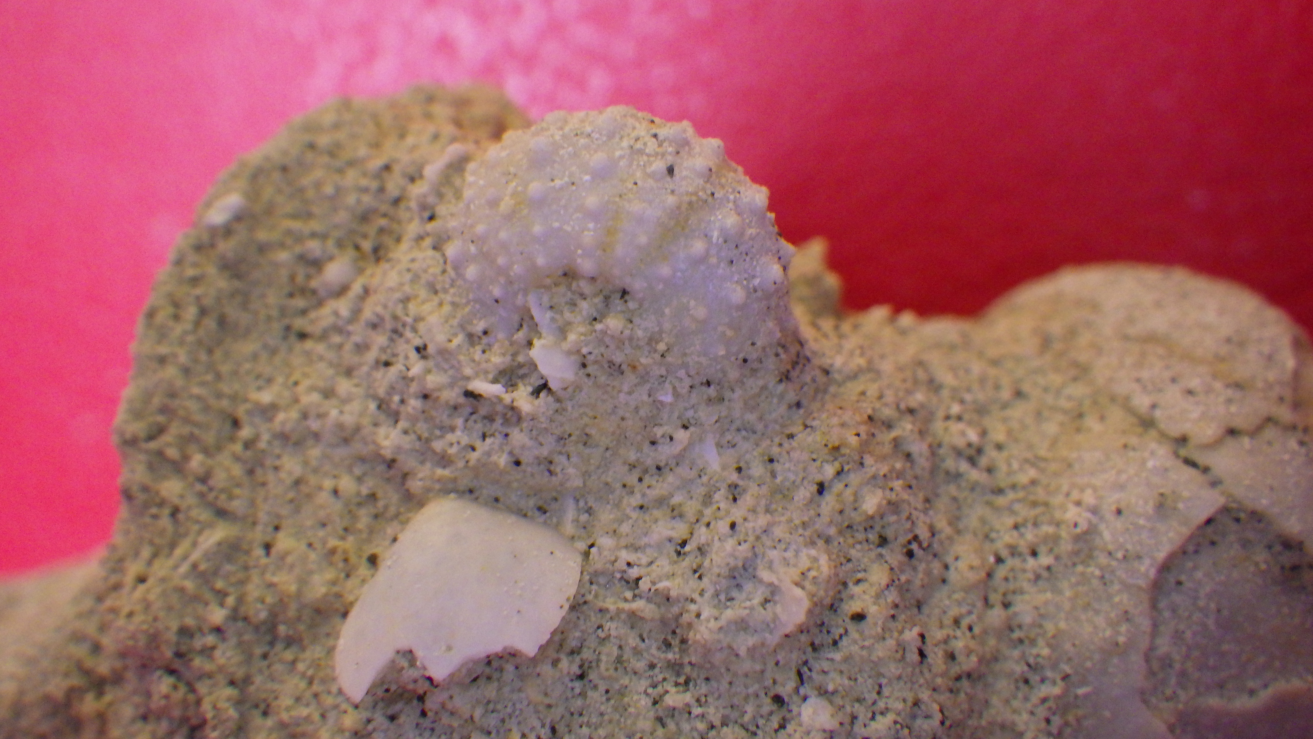

 Pseudodiadema ? et Hemiaster bufo

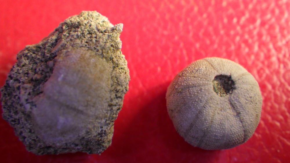

Epiaster crassissimus, catopygus carinatus, tetragramma variolare, Pseudodiadema ?, Discoides subuculus, Rostrogalerus rostratus et Cassidulus lusitanicus

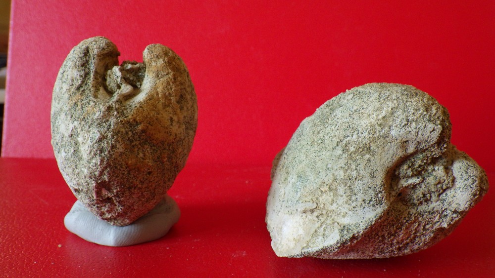

Rostrogalerus rostratus ( gauche ) Cassidulus lusitanicus ( droite )
Discoides subuculus
Tetragramma variolare
Pseudodiadema ?
Pseudodiadema ?
Cottaldia bennettiae
Catopygus carinatus
Magnifique! Quelle diversité! Et effectivement la conservation est vraiment top. Félicitation.
Pour tes Pseudodiadema, il y a Polydiadema bonei  dans cet étage et région. Mais je me risquerais pas à donner un avis sur photo.

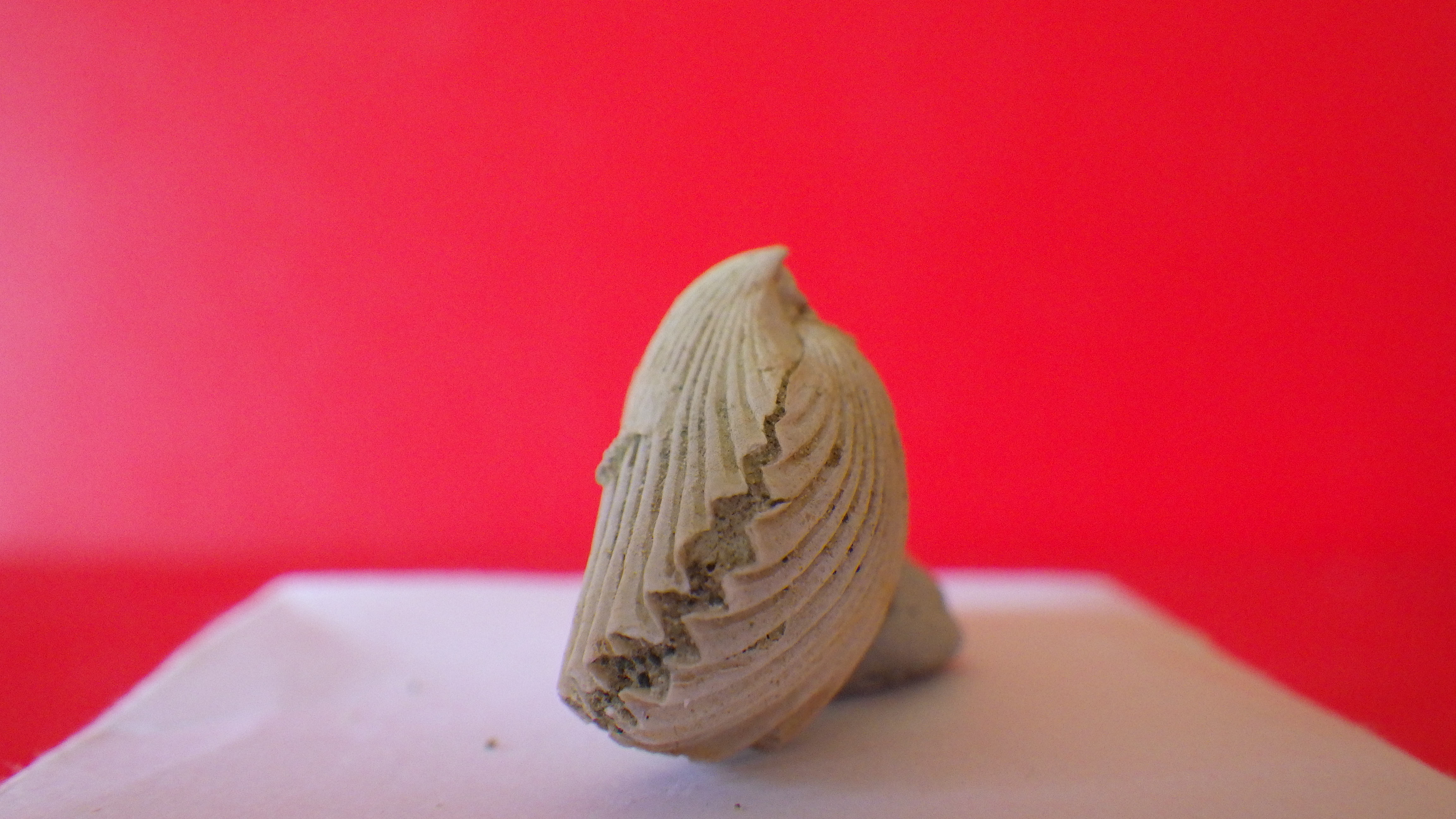

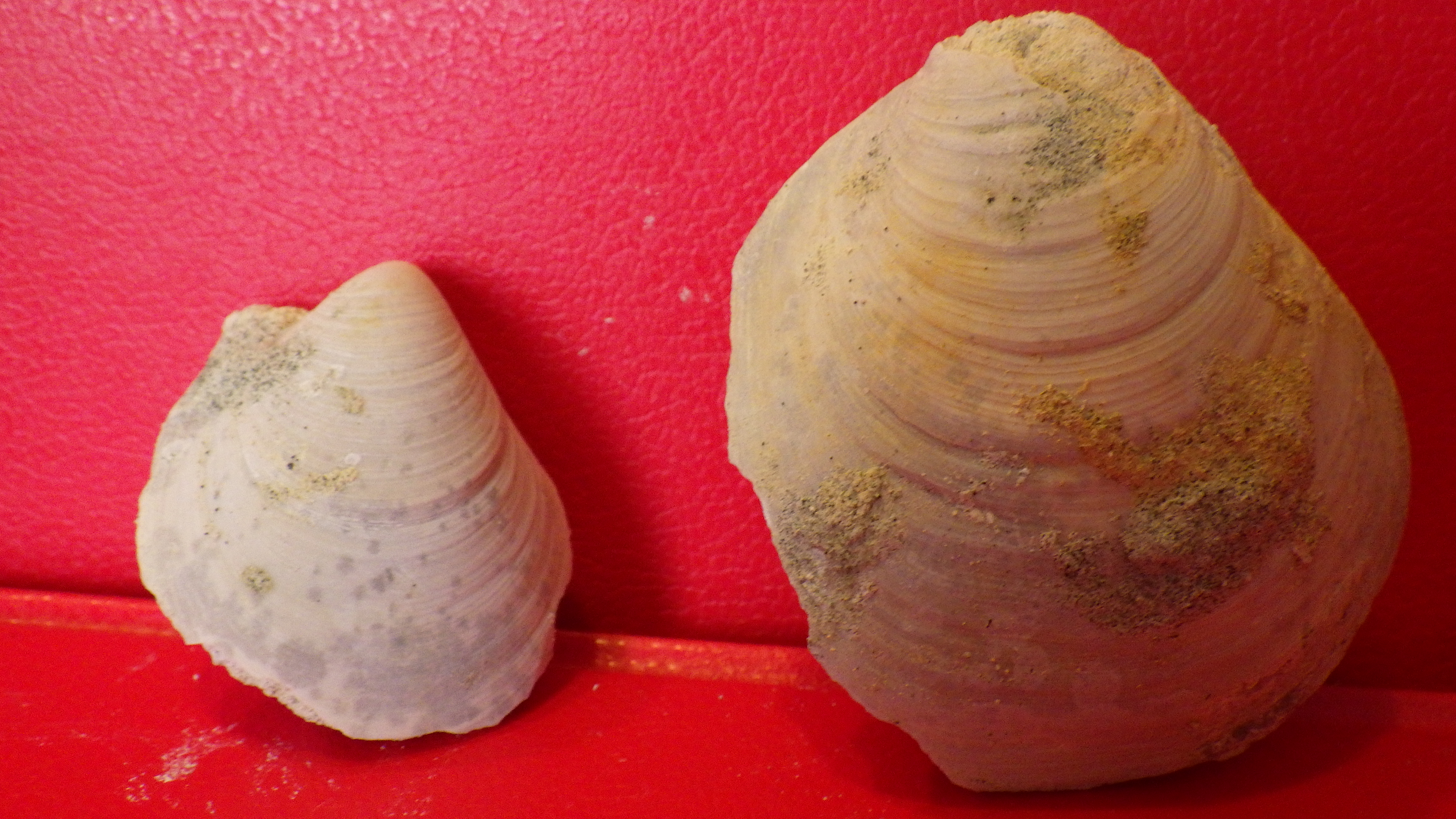

Le bivalve le plus commun du site. Sans nom pour l'instant !!!

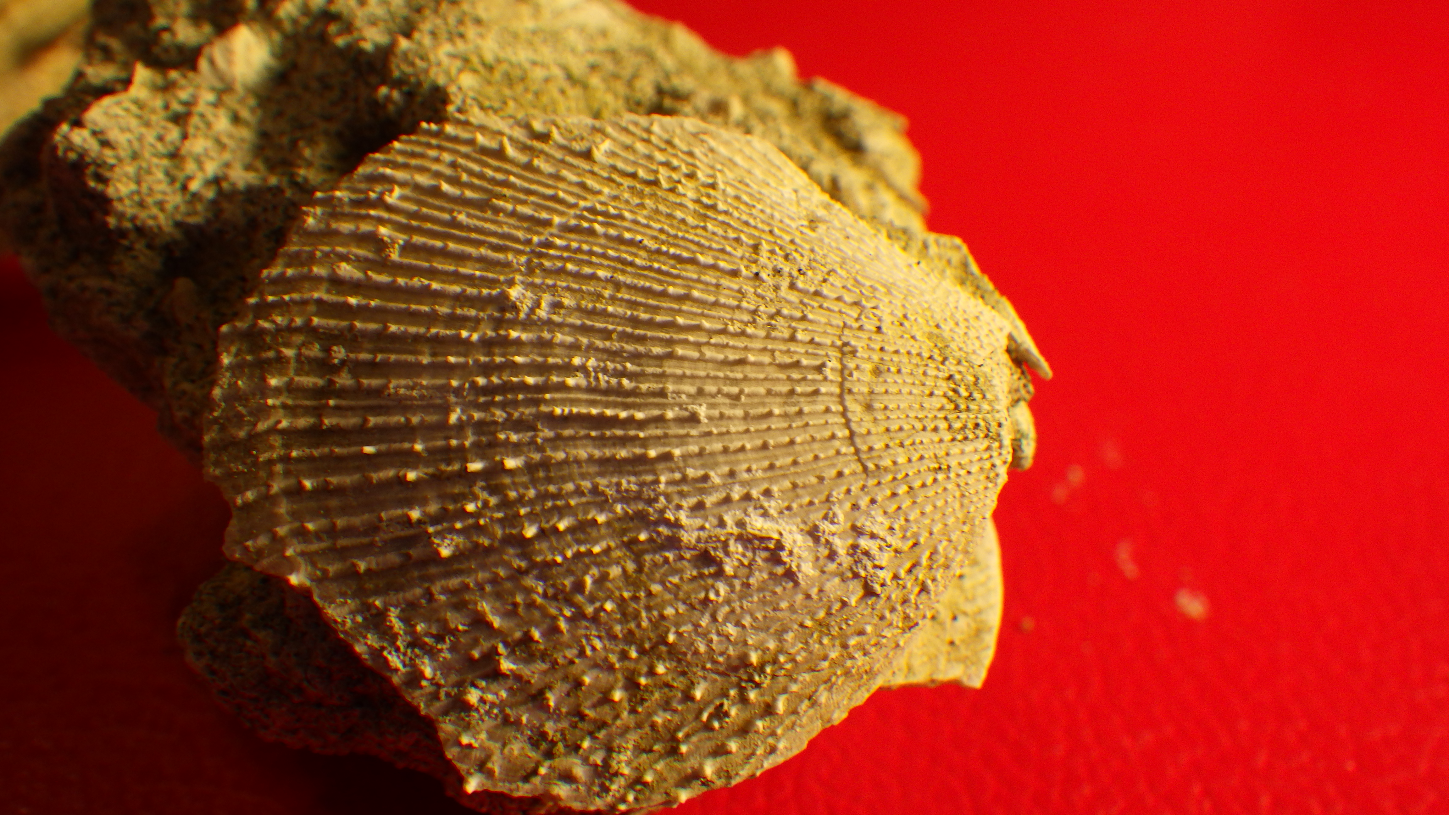

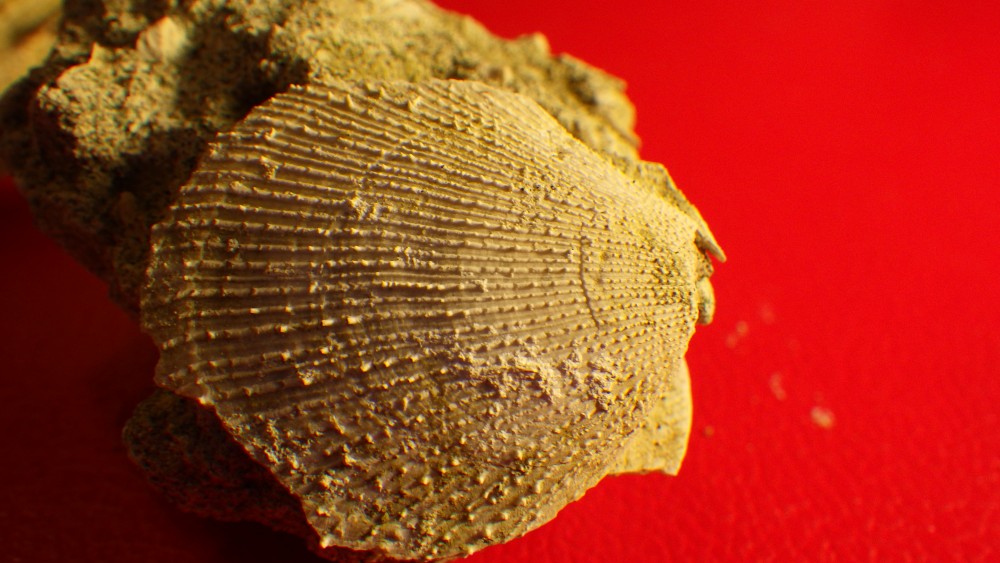

Chlamys aspera

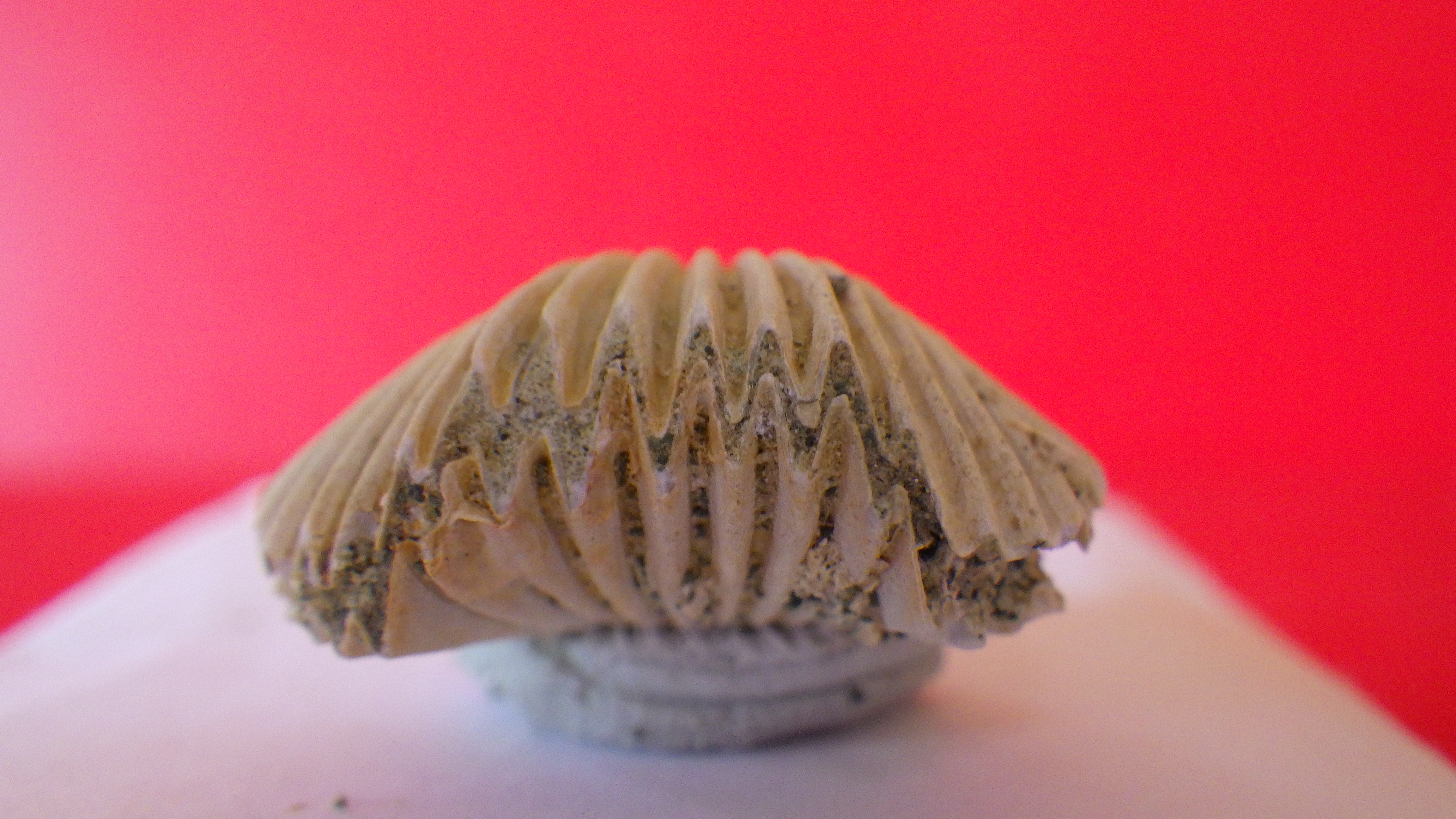

Spondylus striatus
( le même )

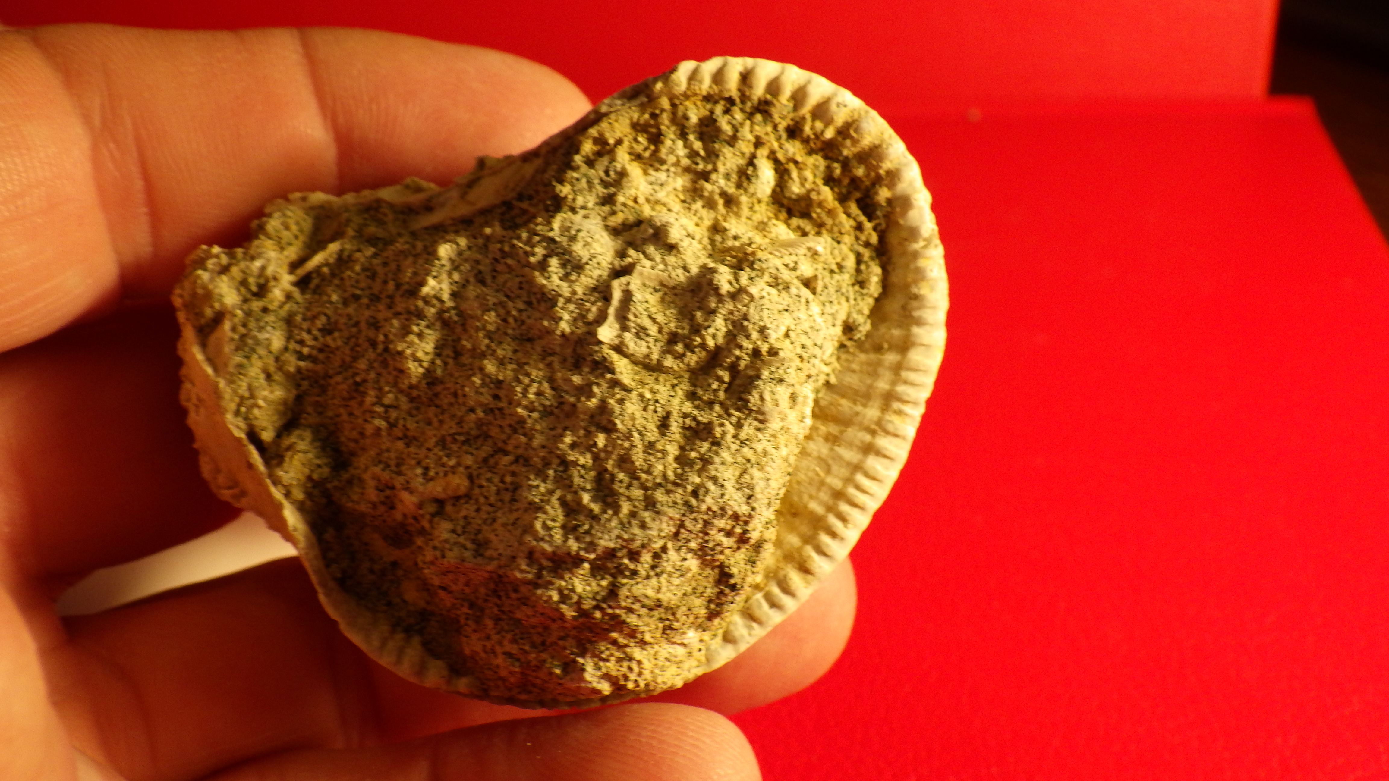

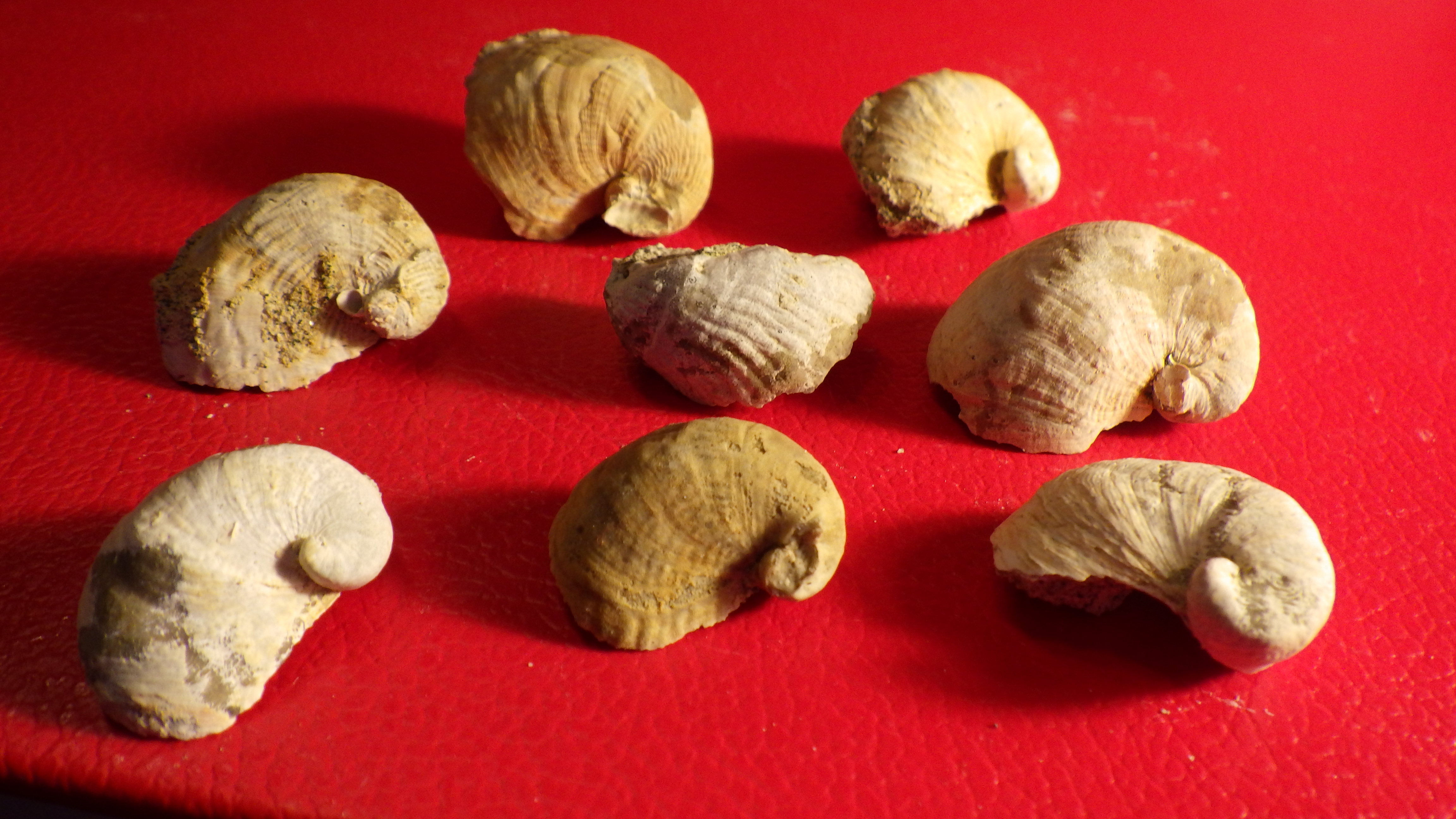

Exogyra obliqua ( suborbiculata ? )

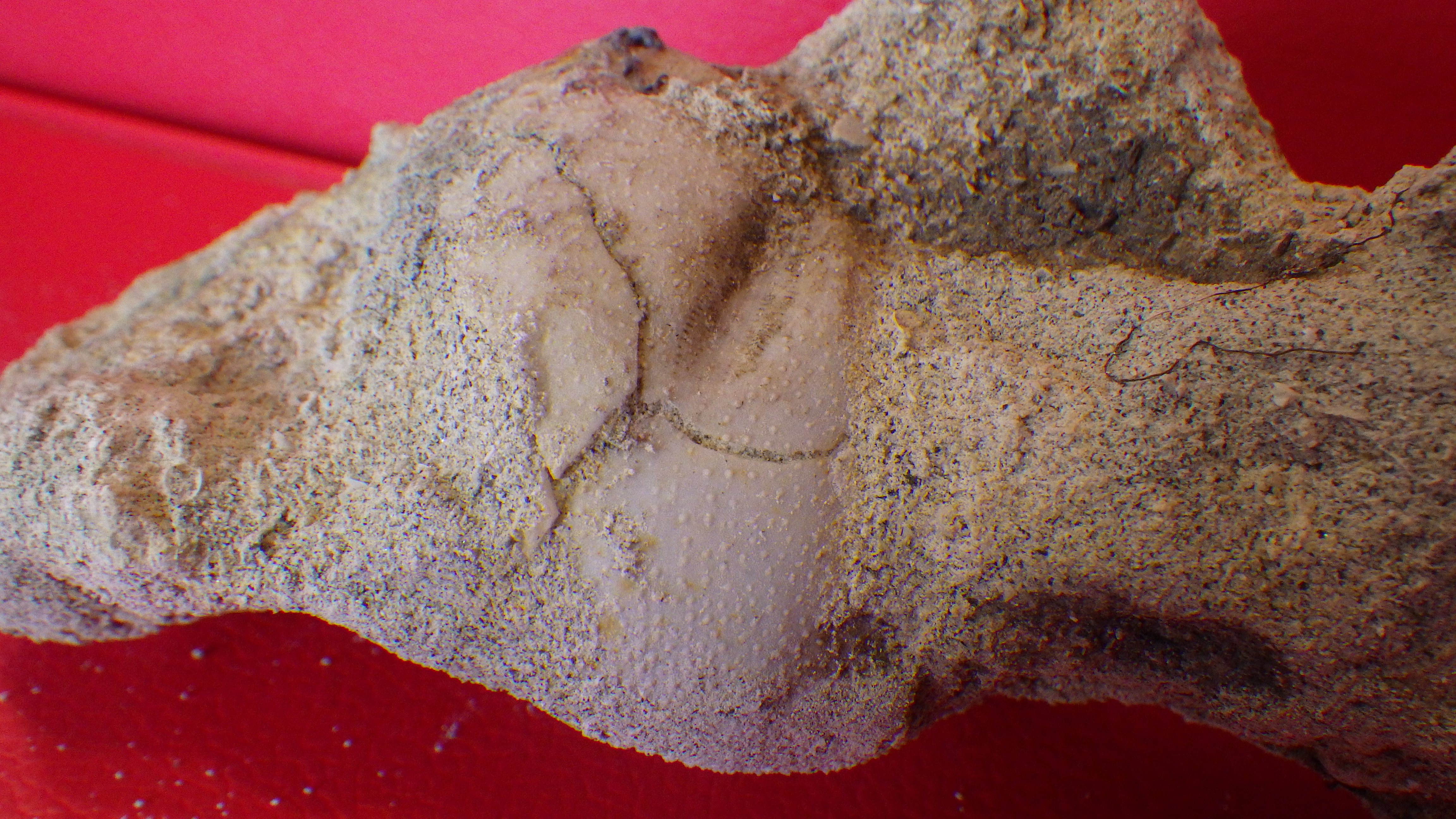

Pour les crustacés, je suis beaucoup moins certain. Peu être Necrocarcinus labeschii.
En comparaison d'une planche dans " Stratotype du cénomanien, collection Patrimoine géologique, Nicolas Morel, MHN ).Vos avis sont les bienvenus amis fossileux.

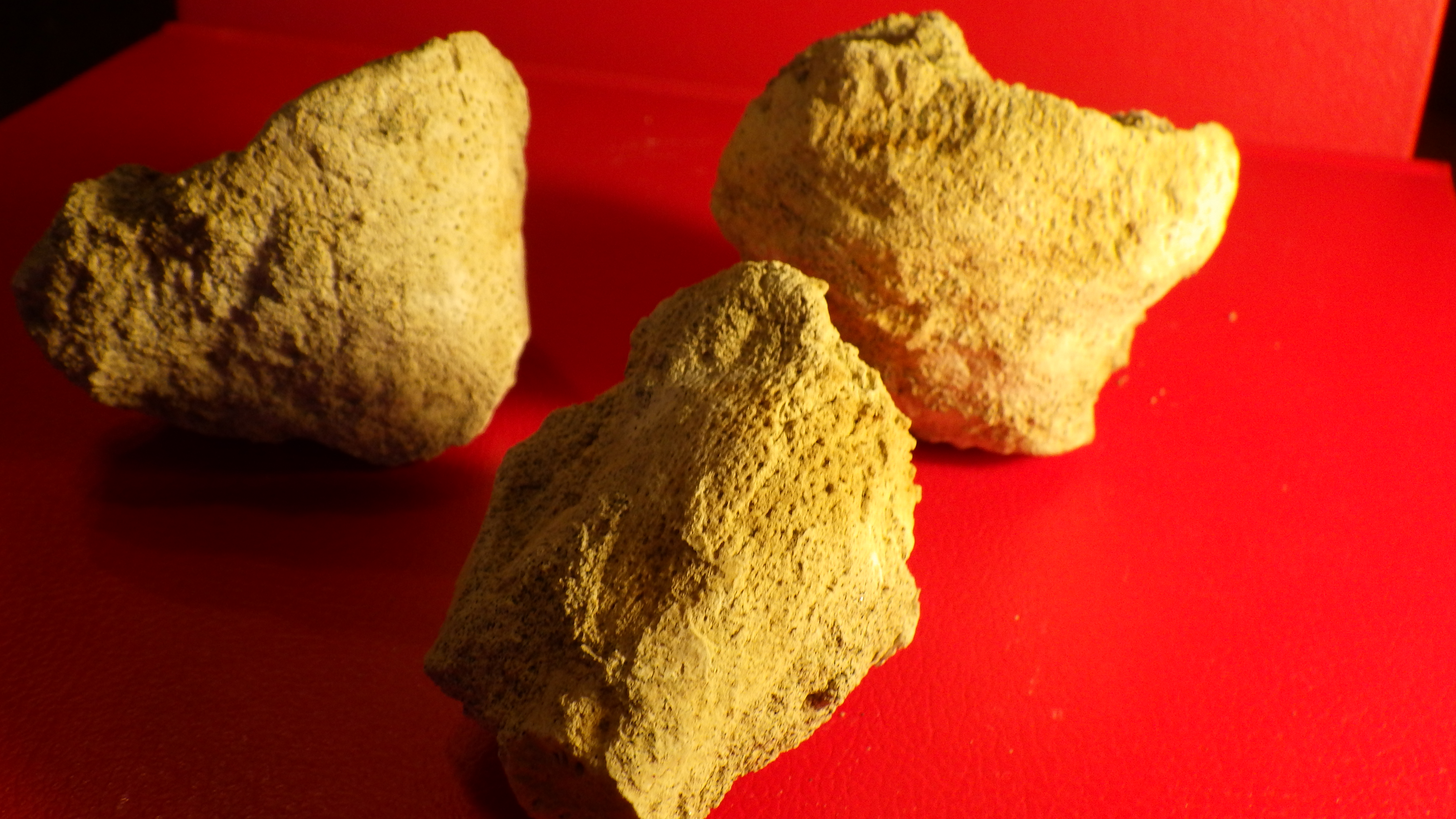

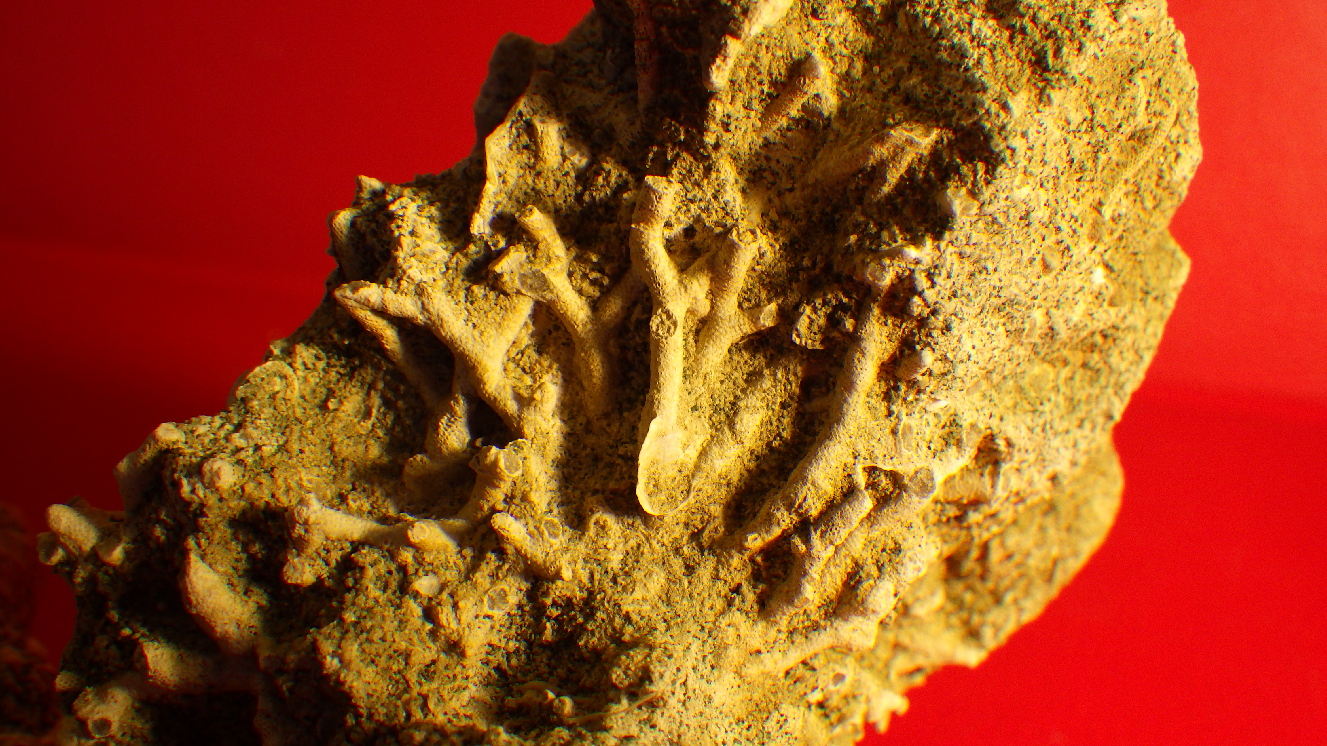

Deux petits blocs avec colonie de spongiaire branchu à déterminer.
Spongiaires genre Chenendopora ?

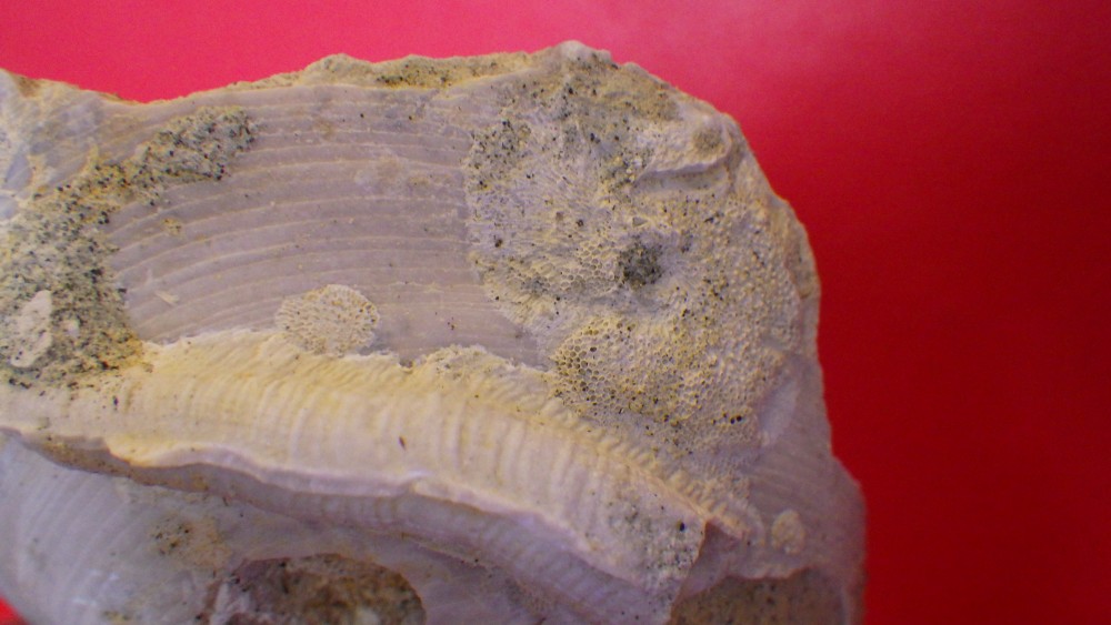

Bryozoaire et serpule sur fragment de coquille d'Inoceramus Cripsii.
il y a 17 minutes, caterpillar a dit :
Tu devrais dégager un peu plus ta carapace
C'est prévu. Les fossiles présentés sur ce sujet sont à l'état brut. Penses tu que l'identification du crustacé serait juste, probable ou inexacte.

pour les échinides il me semble que le Cassidulus serait plutôt un Nucleopygus, il faudrait d'autres vues et un meilleur dégagement.
Parmi les Pseudodiadema il y a probablement Ploydiadema bonei et peut être des Allomma, il faudrait des vues de la face inférieure caractéristique.

J'ai pas tellement d'avis sur l'identification de cephalothorax du crabe, je sais juste que c'est super fragile
Je te conseille d'y aller avec du matériel de dentiste, j'ai acheté une petite trousse sur amazon pas cher du tout et ça fonctionne pas mal (tout dépends de la dureté de ton grès évidemment)

Sycan / Caterpillar : La roche dans laquelle se trouve la carapace est assez indurée, j'ai un micro-percuteur et pas mal d'outils manuel pour le dégager. Faut juste que je le fasse :rolleyes:
Milanko : Merci pour ton avis sur les oursins. Nucleopygus plus probable effectivement.

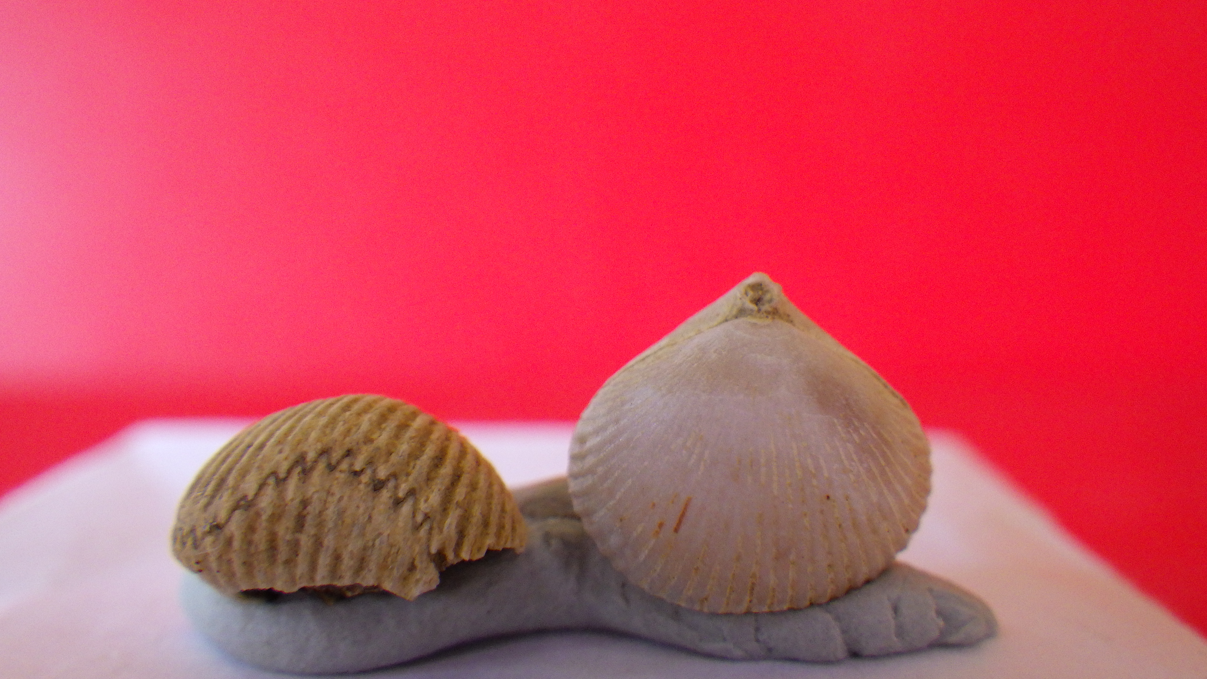

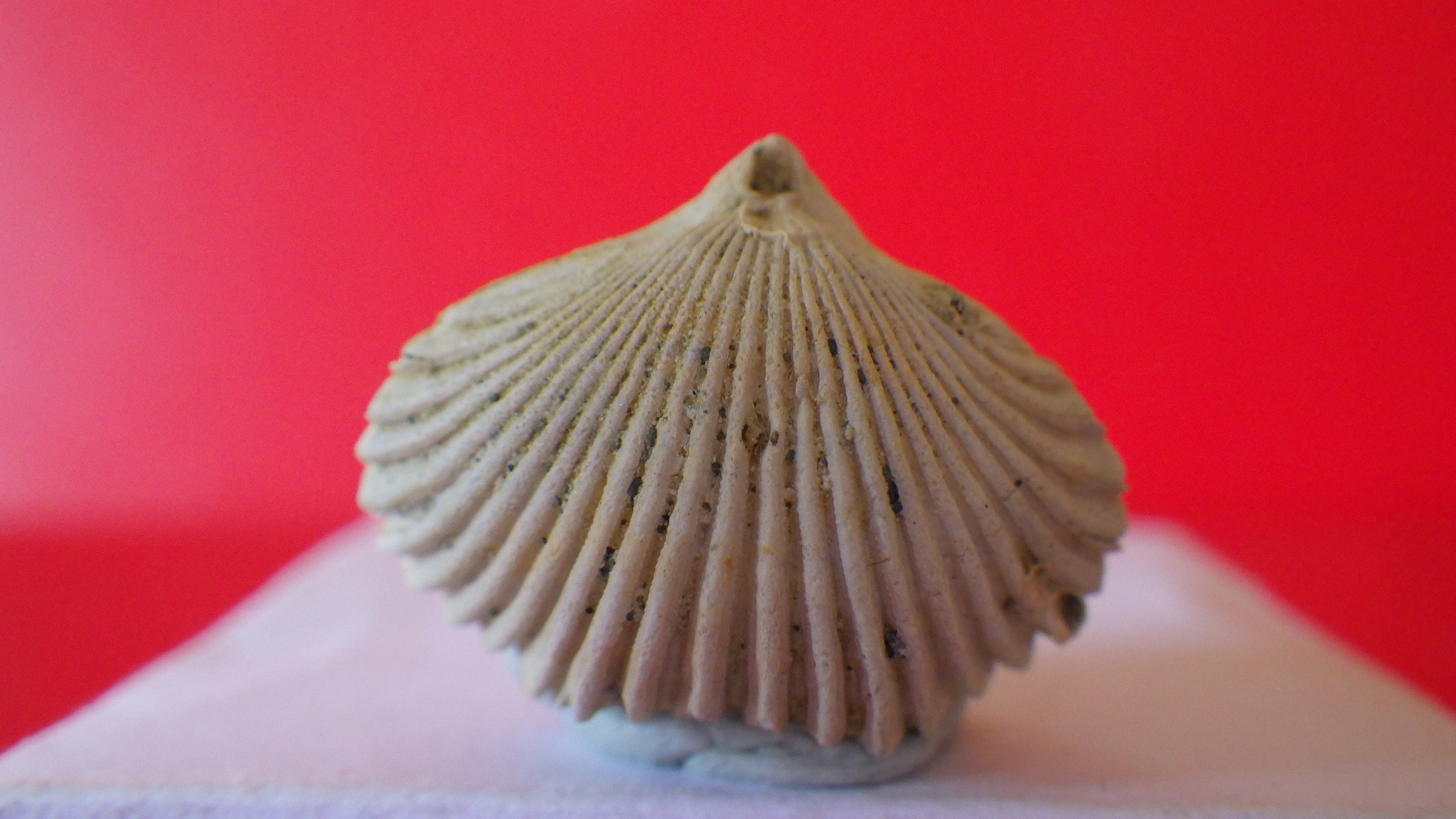

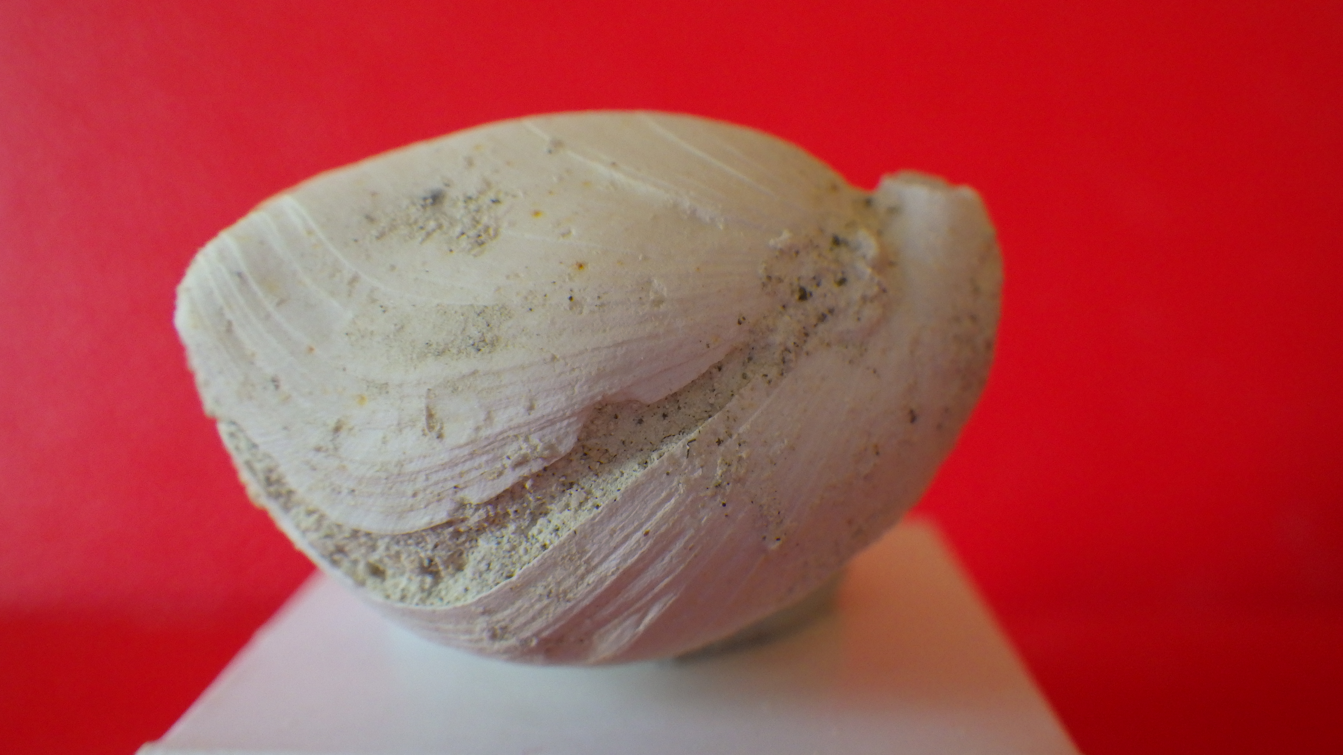

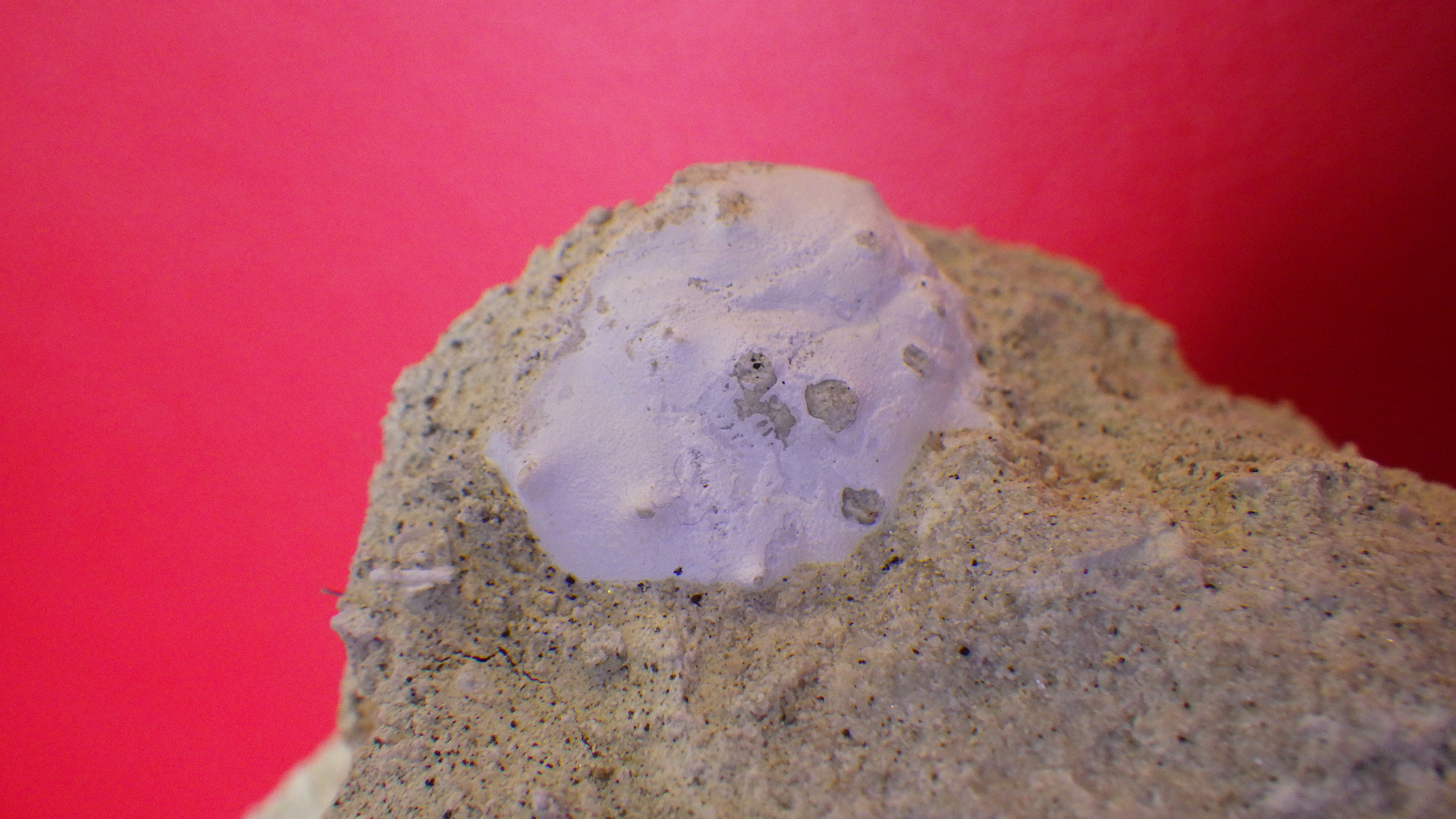

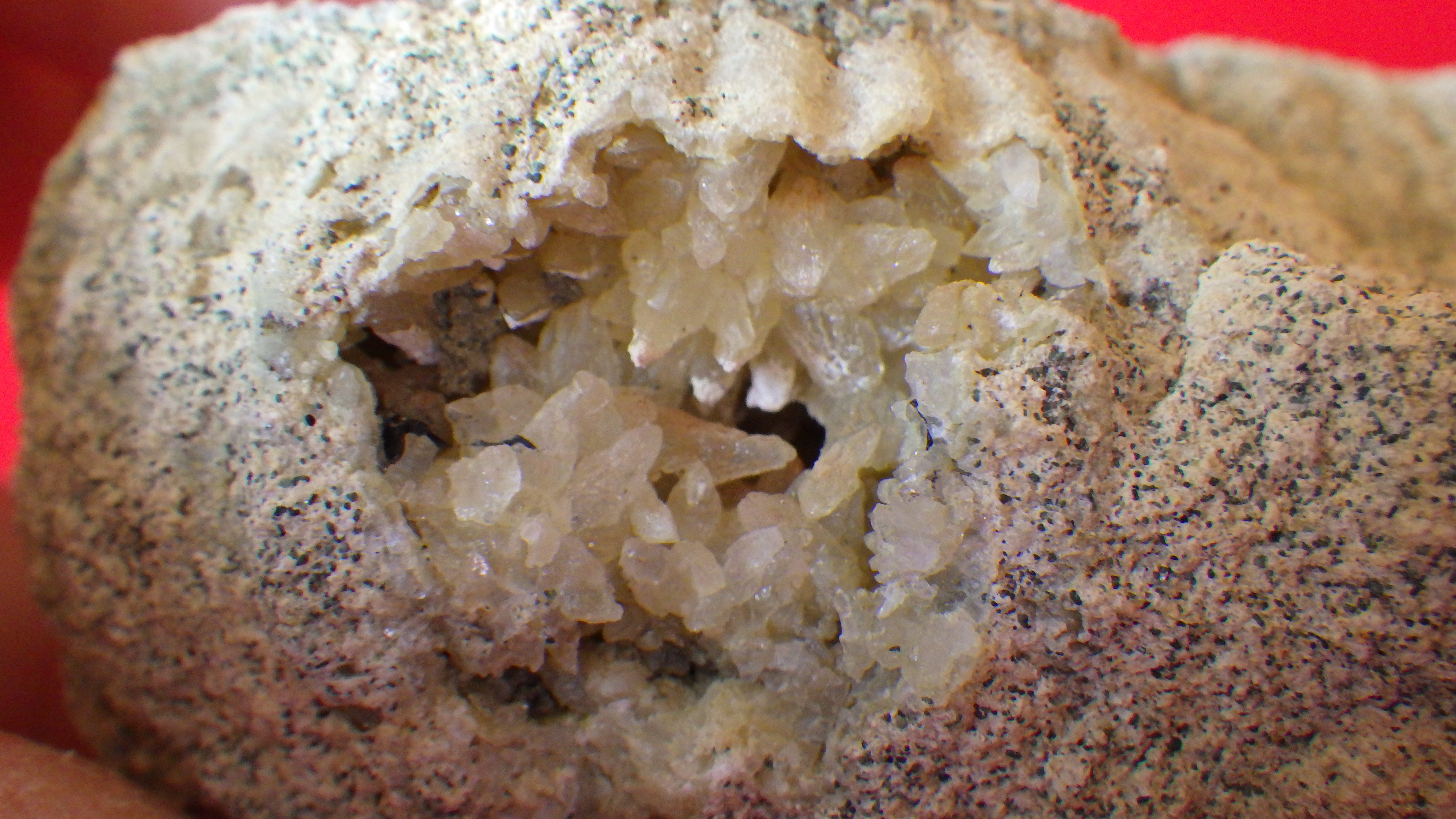

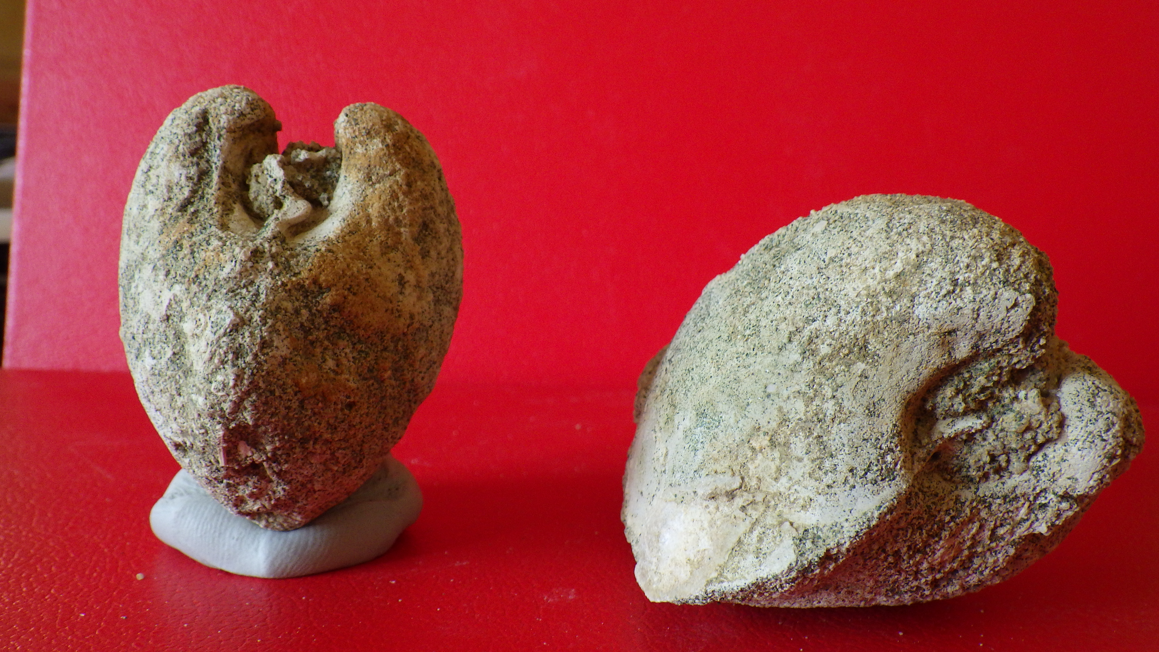

J'ai ramassé pas mal de bivalves en moule interne, mais pas terrible à prendre en photo. Donc je passe à la suite. Sur le site les ammonites ne sont pas très fréquentes, du moins dans un état convenable.Les brachiopodes sont très nombreux, mais peu d'espèces différentes. Il faudrait approfondir les recherches pour avoir un avis objectif. Vivement que j'y retourne.
Gros bivalves en moule interne. Cucullaea ?
Mantelliceras
Mantelliceras, intérieur d'une loge minéralisée

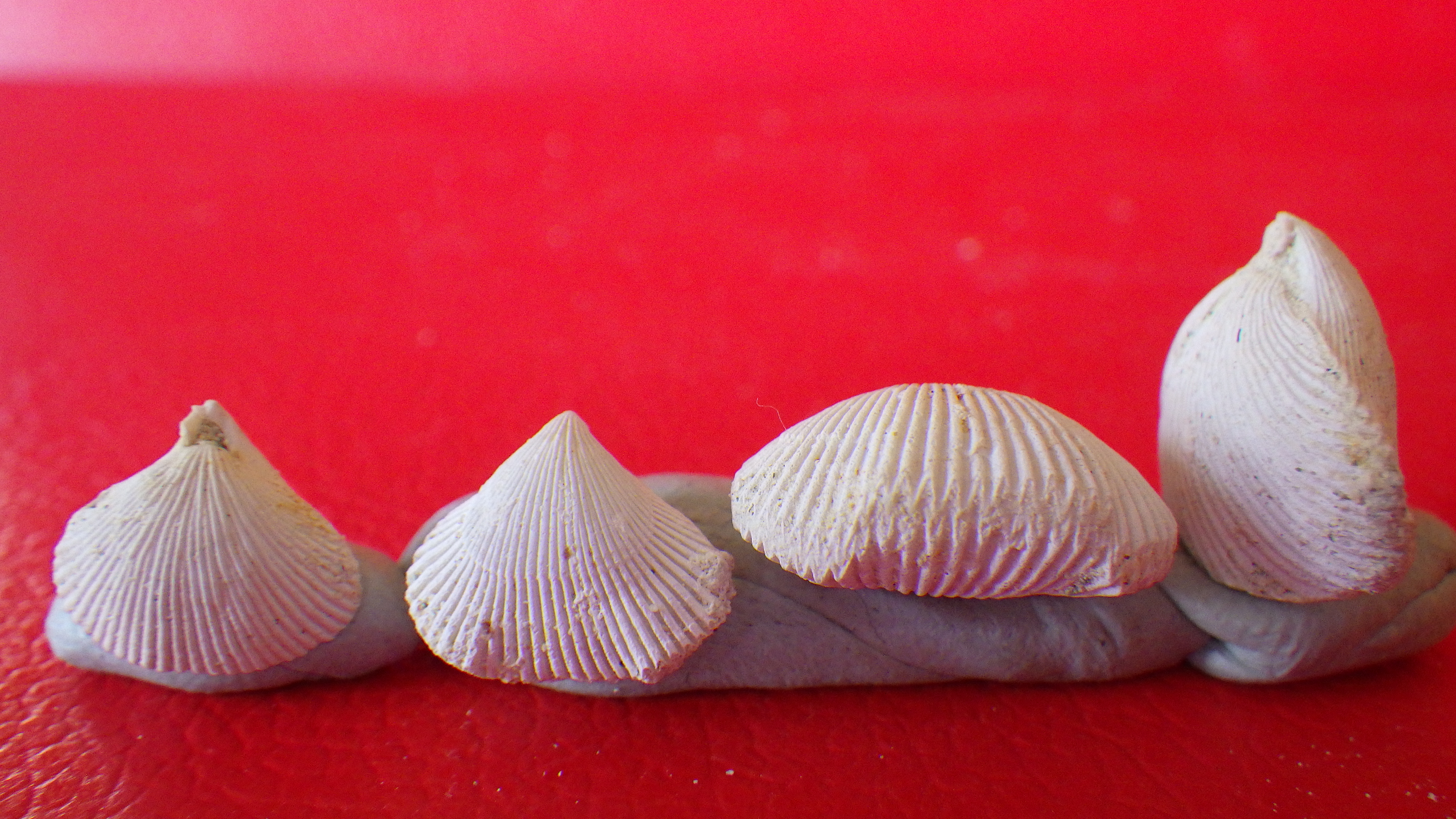

Cyclothyris lamarckiana. La rhynchonelle que l'on trouve le plus sur le site.
Cyclothyris compressa
idem
idem
idem

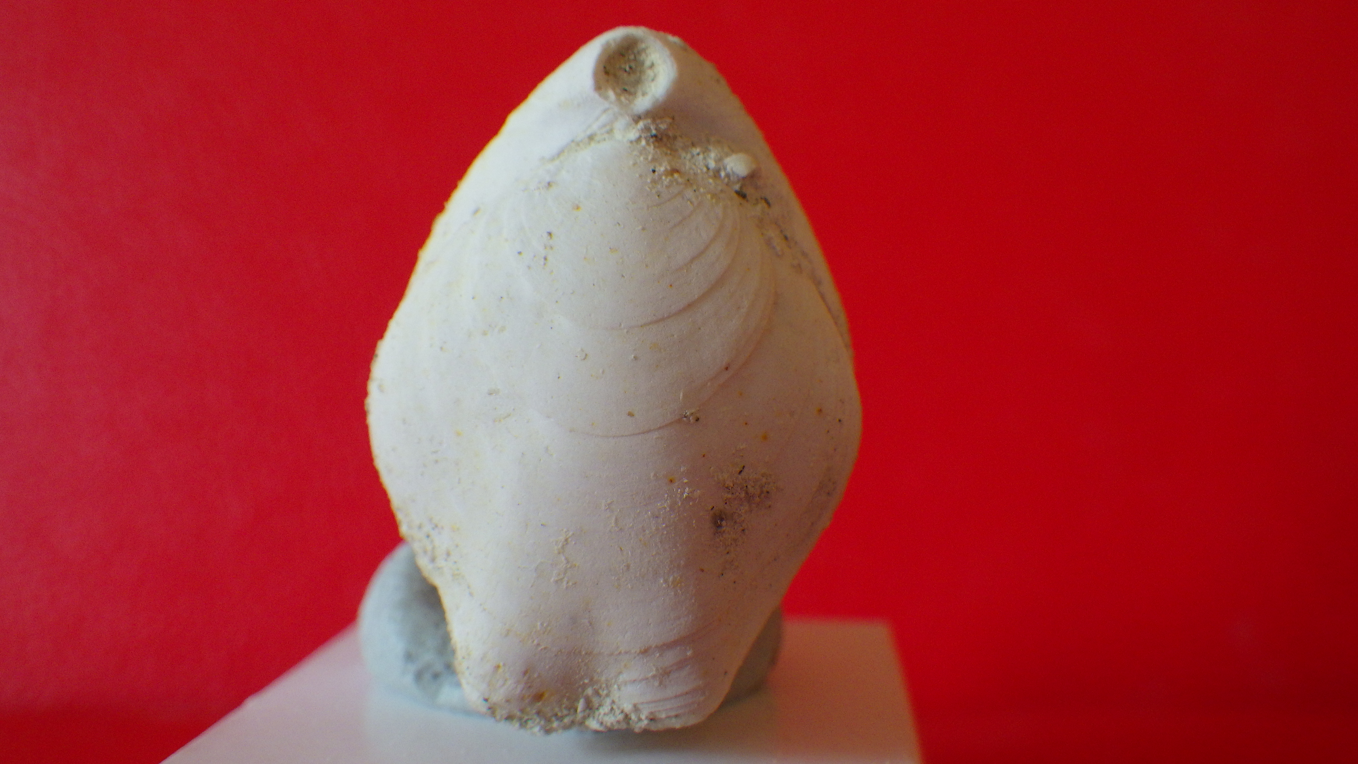

Grasirhynchia grasiana
Sellithyris cenomanensis
Phaseolina phaseolina
Boubeithyris diploplicata
idem
idem
