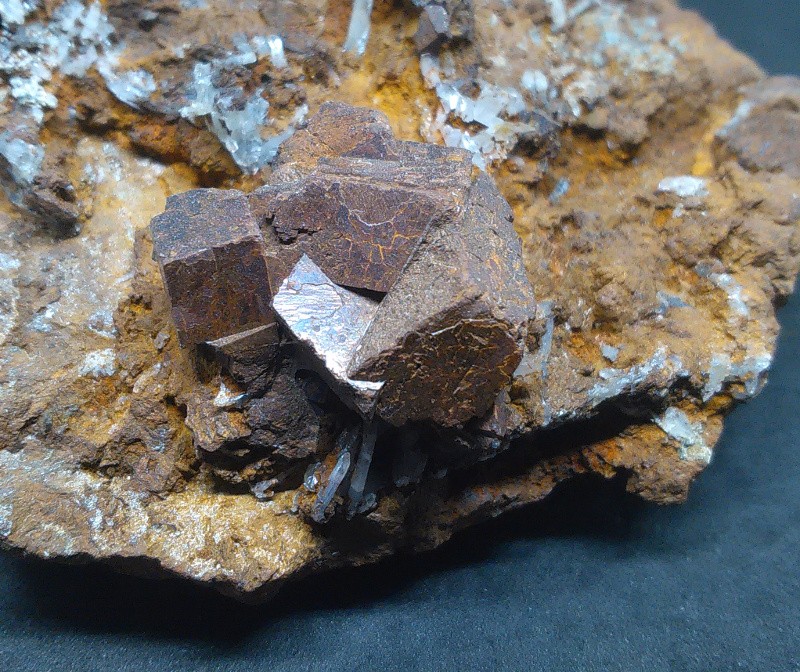

C'est une vieille expression qui veut dire en forme de selle (de cheval), mais elle n'a pas vraiment de sens minéralogique.
C'est bien de l'Arsénopyrite, mais la photo est trop jaune en raison d'une légère oxydation superficielle et de mon éclairage.

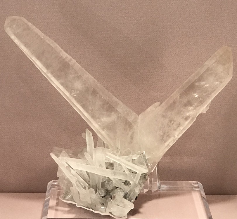

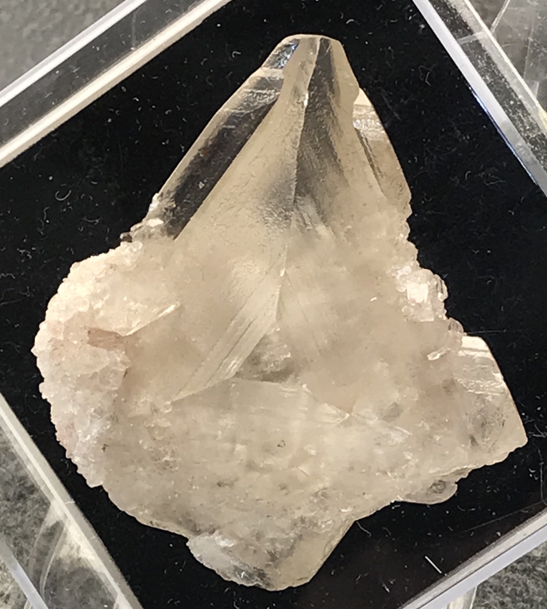

Ce serait plutôt une macle en "v" avec une macle par pénétration a chaque branche du "v".
La macle en "v"( du cristal en haut de la photo)  est visible par son angle (le plus brillant) à droite du cristal.
Et chacun des deux cristaux de cette macle présente une macle plus petite avec la partie la plus foncée en haut, l'autre n'est pas visible (floue).
Le cristal en bas présente une macle par pénétration.
Ces cristaux ont poussé dans des nodules parfois fossilifères du Permien.

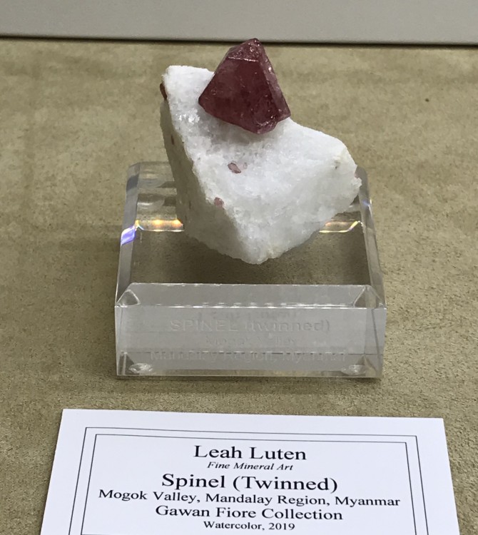

Cristaux de spinelle, en macle de la spinelle, vallée de Mogok, Mandaley, Myanmar (Birmanie).
Autre photo du même minéral.
Cristaux de spinelle sur marbre, en macle de la spinelle, vallée de Mogok, Mandaley, Myanmar (Birmanie).

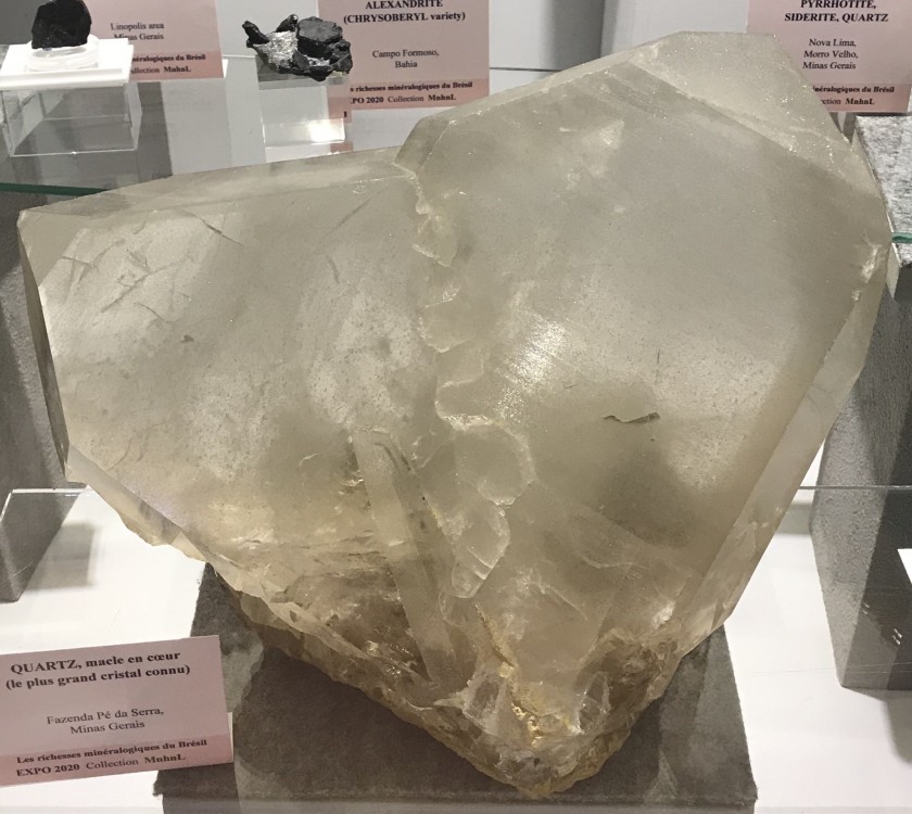

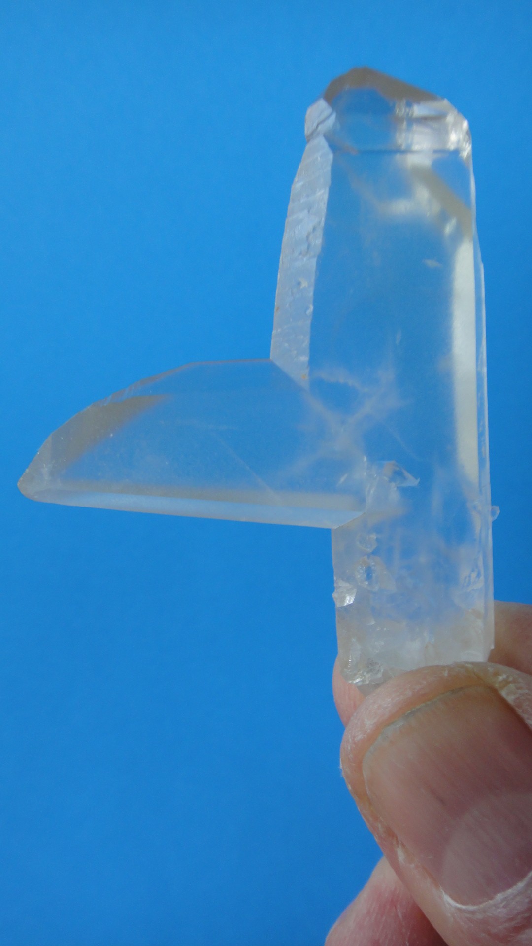

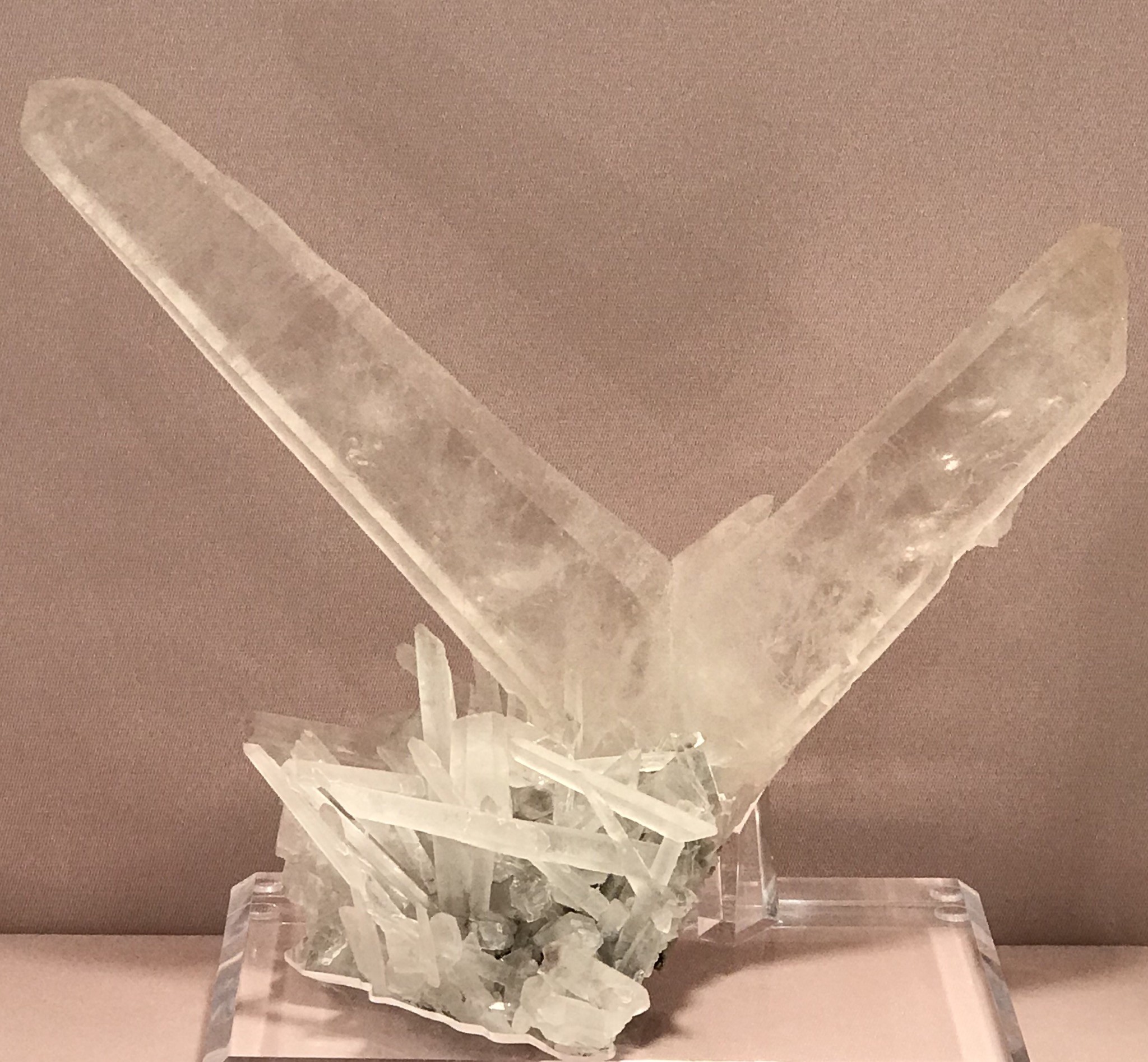

Cristaux de quartz maclés, macle du Japon, Fazenda Pé da Serra, Minas Gerais, Brésil.
Photo de détail de cette macle de quartz, où l’on voit bien la « suture » entre les deux cristaux.

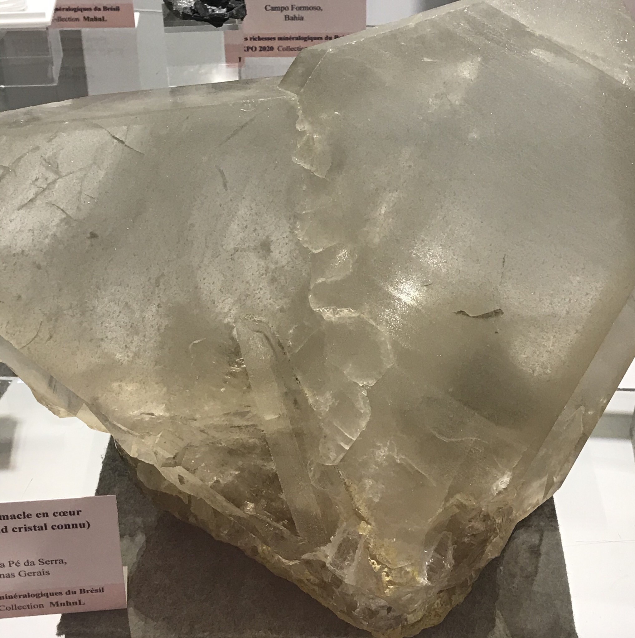

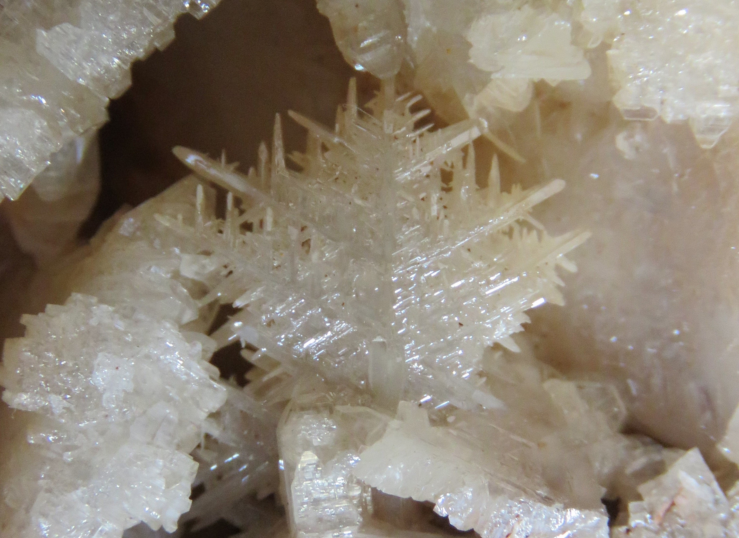

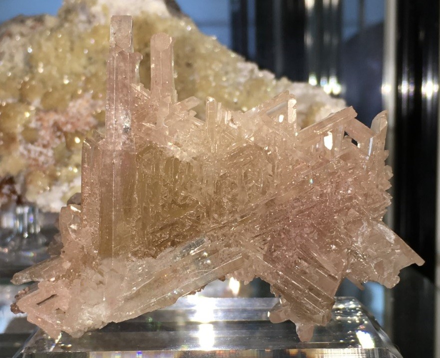

Cérusite réticulée
Mine de Tsumeb, Tsumeb, Oshikoto, Namibie
86x70x45mm
Maclage cyclique de cérusite translucide, légèrement fumée et rosée (suivant la lumière), responsable de cet habitus que les anglo-saxons appellent "snowflake".
Ce type de cristallisation était surtout retrouvée dans la galène massive de la lentille sud, aux 25ème et 26ème niveaux
(découvertes à partir des années 30 et surtout 60 jusqu'au milieu des années 70).
Les cérusites réticulées de Tsumeb sont en effet d'une taille et d'une beauté incomparables !

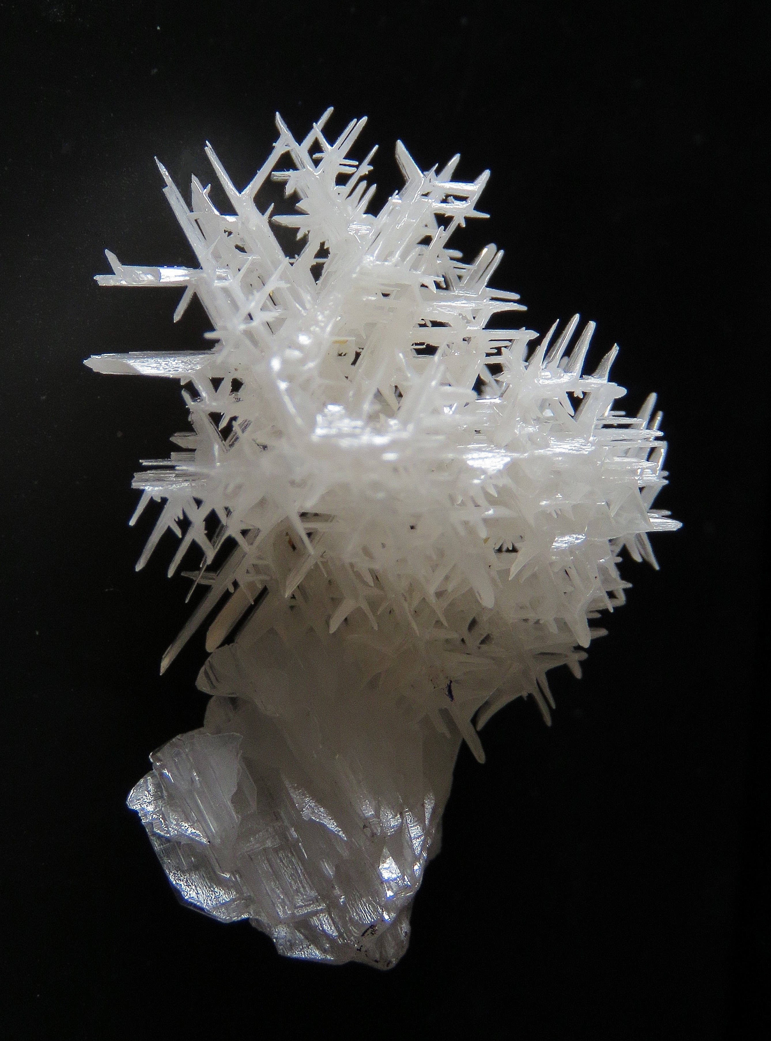

Plus récent, plus petit et plus en "épaisseur", voici une cérusite réticulée de Nakhlak, Anarak district, Ispahan, Iran (39 X 27 X 22 mm)
et une autre, davantage comparable aux namibiennes, trouvée dans les années 1970 à M'fouati, Congo Brazzaville, (25 X 20 mm environ) , déjà postées sur le fil "Cérusites"
