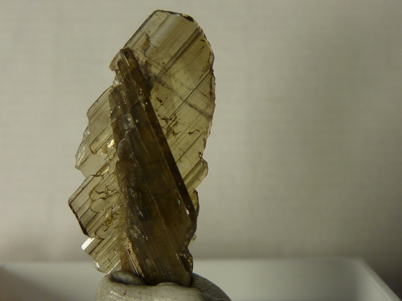

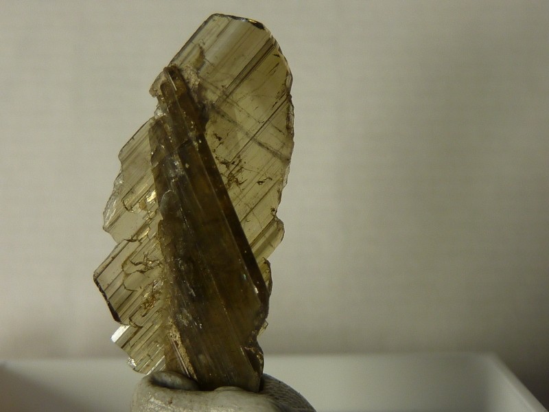

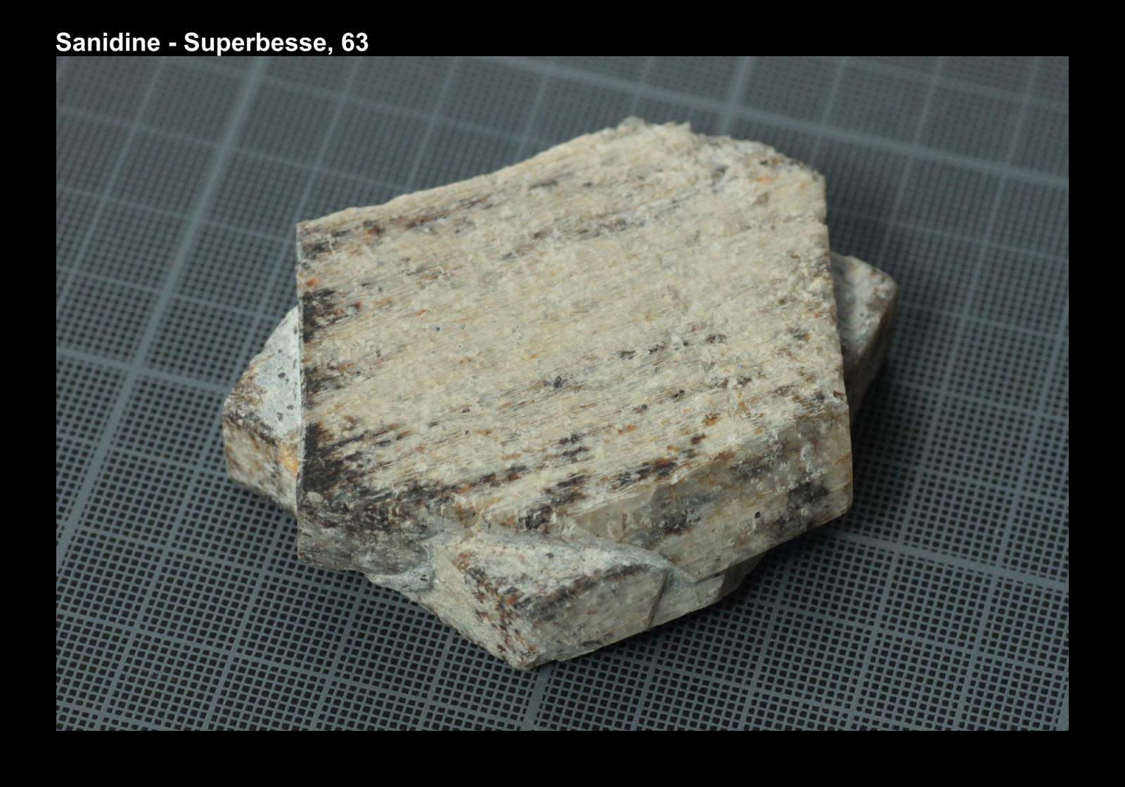

Pas d'accord non plus, ce ne sont pas des macles, c'est une interpénétration.
Je ne pense pas non plus, dégénérescence cristalline ou croissance perturbée comme le frangin.
Perturbé!!!! comme le frangin. Oui, mais lequel ?

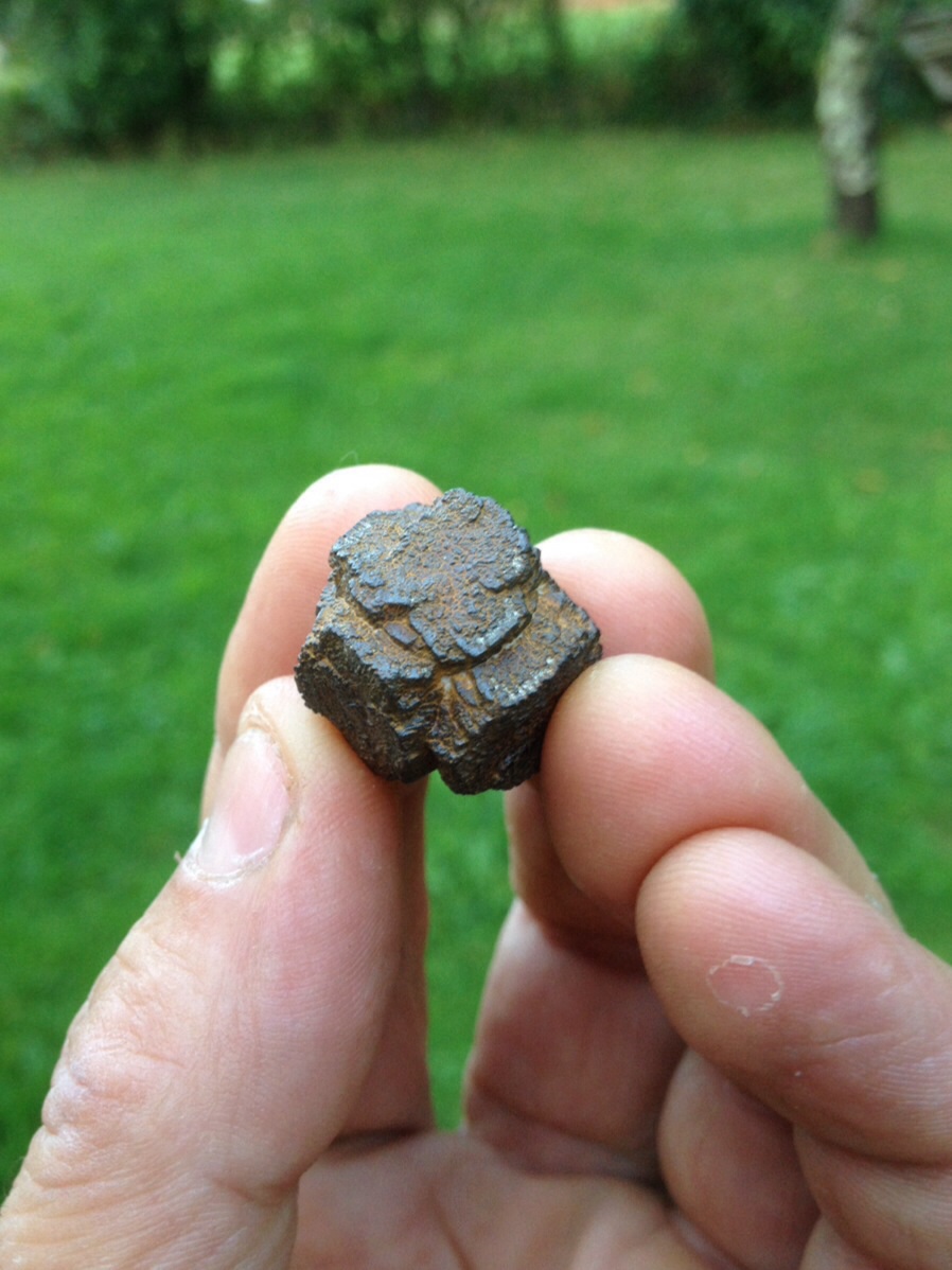

Salut Greg,
pour moi une âme est incluse dans un cristal, ici il y a 2 "feuillets distincts"qui sont accolés. Pour l'angle ... je n'ai pas sorti le rapporteur :desole: . C'est peut-être dur à voir sur l'image ?
Greg à raison, epidote à âme ou faden-épidote.
L'épidote est un minéral qui aime les croissances à âme, qui sont universelles.

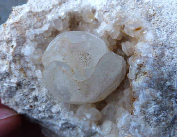

Sympa ça !

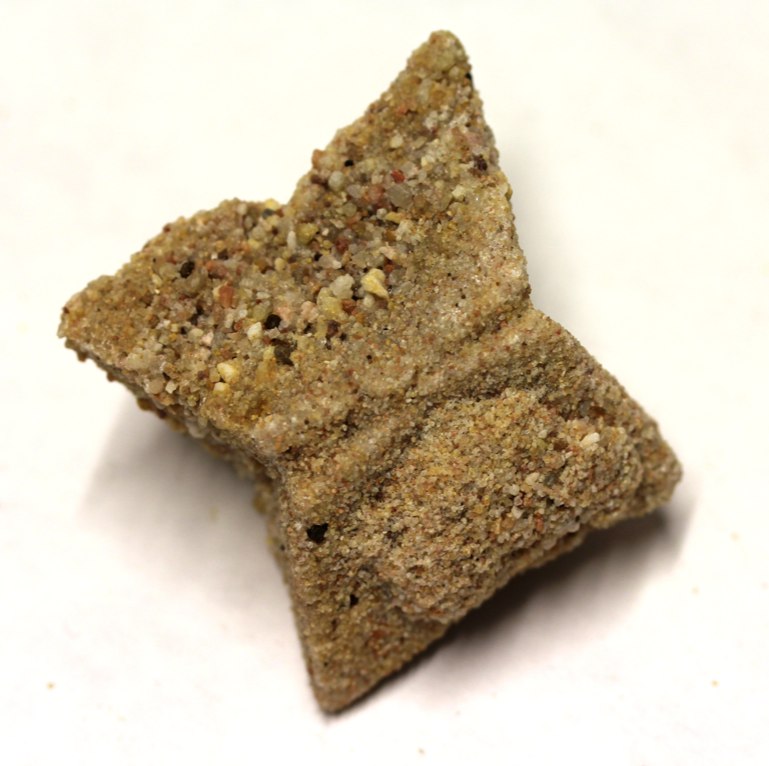

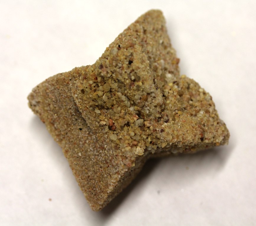

Ça se forme comment? Par diagenèse, la calcite est le ciment du grès?
Du coup, si on s'en tient à la définition exacte de la macle, il nous faut plusieurs individus (individu = cristal entier), or là on ne peut pas parler de cristal ou plus typiquement de cristal à inclusions (où les inclusions sont des grains siliceux) mais de roche puisque la calcite vient en remplissage et forme donc de multiples cristaux xénomorphes... A moins, et c'est une hypothèse permettant d'expliquer la macle, qu'on ait véritablement un cristal automorphe englobant des inclusions et dans ce cas ma question est "Comment la cimentation peut-elle former des cristaux automorphes?".
La macle c'est 4 rhomboèdres accolés.
La croissance cristalline, difficile à répondre, mais ce phénomène est habituel. Je vais chercher. Les quartz authigènes sont un peu mieux connus. Les collectionneurs aiment les "hyacinthe de compostelle" et surtout les quartz rouges de dalnegorsk, dégagés du gypse.
Quand aux "roses des sables" …
Oui, ça marche aussi avec le quartz ! Je connaissais pas cet exemple de Dalnegorsk, authigène aussi j'imagine?
En fait c'est bon, j'ai ma réponse (http://planet-terre.ens-lyon.fr/article/rose-des-sables.xml), ça doit marcher par analogie pour la calcite :sourire:
Les cristaux en croissant "repoussent" le matériel meuble du sédiment. C'est justement en contradiction avec l'inclusion des éléments siliceux mais bon, il doit y avoir d'autres paramètres à prendre en compte.

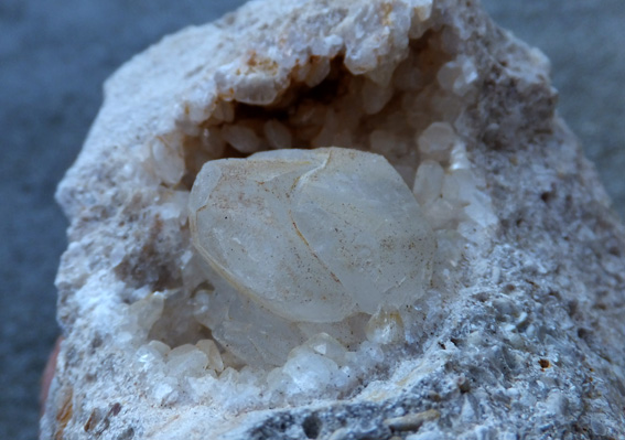

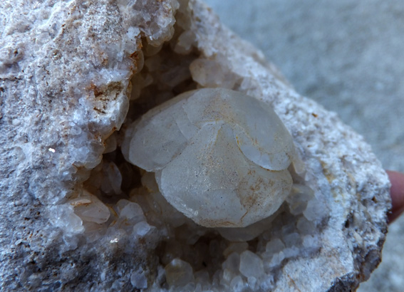

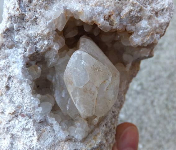

Comme je ne suis pas du tout mais alors pas du tout spécialiste des macles
et pas trop non plus de la calcite,
j'en appelle donc aux lumineux forumeurs pour répondre à cette question très simple :
ces 2 cristaux de calcite sont ils maclés ?
le rendu des couleurs n'est pas top car j'ai forcé sur les contrastes pour mieux voir les limites entre les 2 cristaux !
(pour moi à par la bête à 2 dos, c'est tout ce qu'ils m'inspirent !; LOL)
calcite , châtillonnais (21)

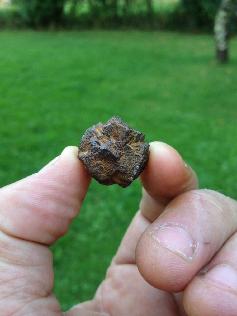

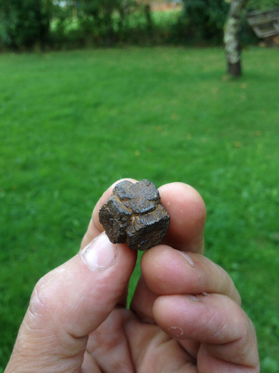

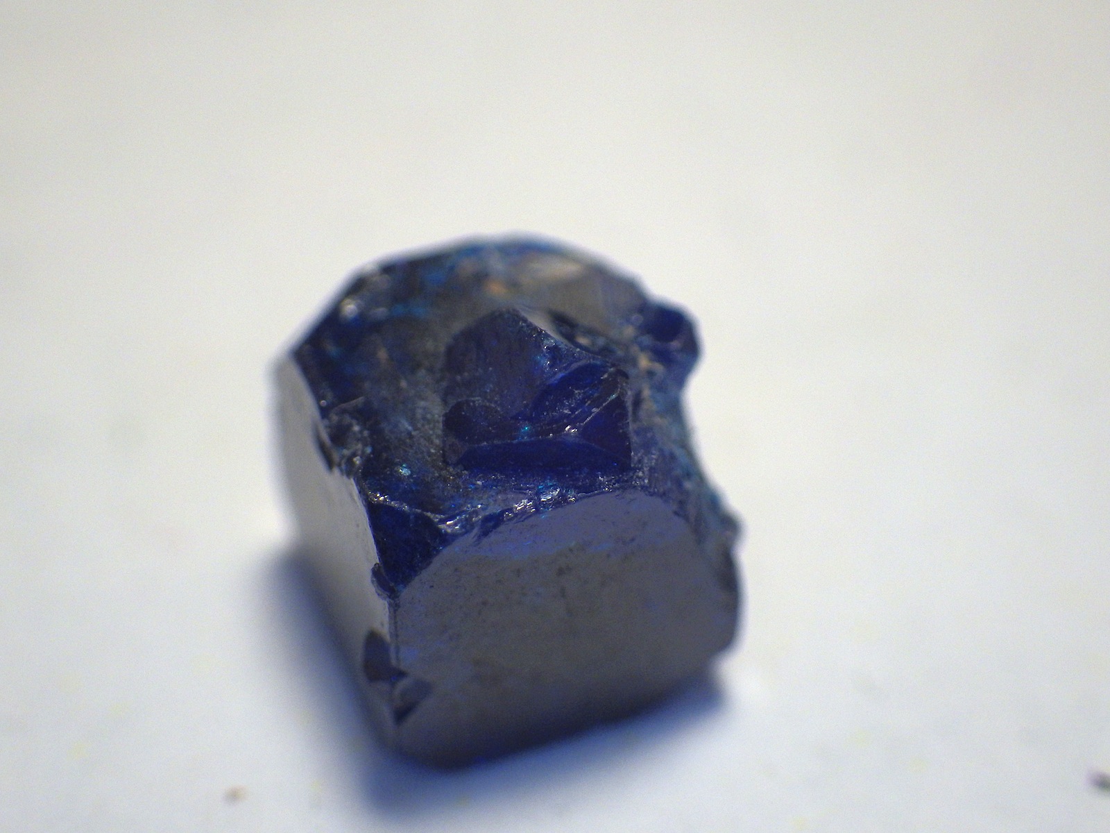

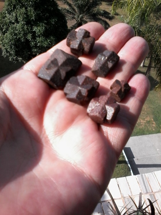

Staurotide de Côte d'Ivoire, pas en chocolat ....je reviendrai avec un autre post car plusieurs questions concernant les inclusions possibles donnant un aspect métallique et "châtoyant" (pas vraiment le terme).
Désolé pour la qualité de la photo.
Bonne soirée
