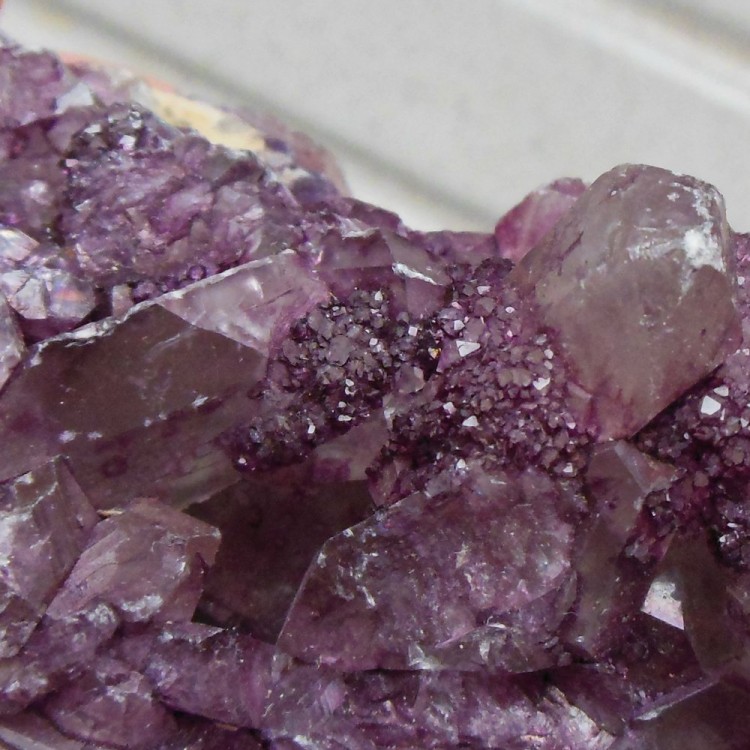

Bonjour à tous

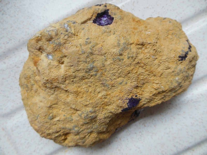

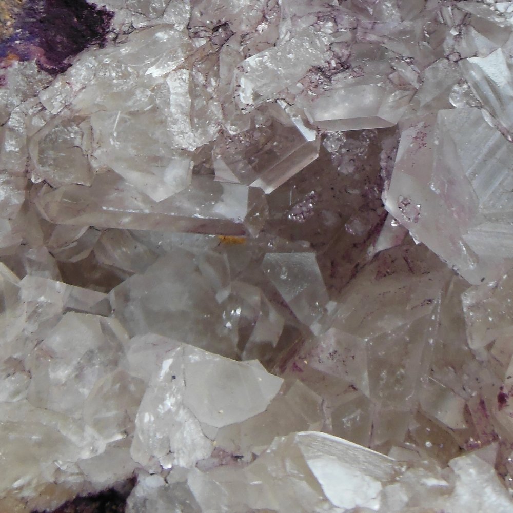

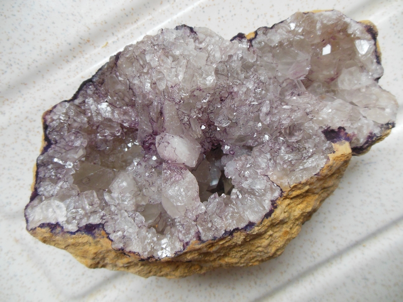

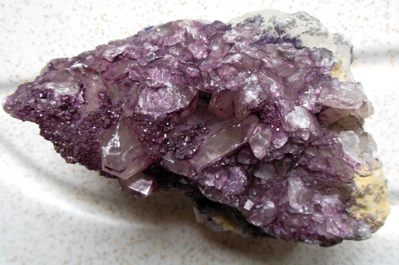

Pourriez-vous m'aider à identifier les 2 minéraux (semblables) ci-joints ?
Je n'ai fait aucun tests.
Quelle peut-être la provenance géographique ?
D'autres part, il y a un dépôt violet (peinture, autre substance ?) dessus ? comment puis je l'enlever sans altérer les minéraux ?
Enfin sur la 2ème pièce, au dos il y a comme un dépôt grisâtre (voir photo 7756 en haut à droite) qui semble se ramollir à l'eau ... comment puis je l'enlever ?
dans l'attente de vos réponses
cordialement
En fait, c'est plutôt une géode de Celestite-Quartz de Tamerza/Tunisie colorée à l'encre de Chine pour les touristes.
L'acétone enlèvera la teinte, effectivement.
Le dos de la pièce, n'a pas d'importance, tu le brosses sous l'eau pour enlever ce qui part et tu laisses sécher.

Il y a 1 heure, jojo38 a dit :
super, merci, du coup j'ai trouvé d'autre post sur ce mineral.
je n'y connais pas grand chose en nettoyage de minéraux.
Un bain dans l'acétone ? combien de temps ? et après rinçage à l'eau suffit pour neutraliser l’acétone ? :question:
Jusqu'à ce que tes cristaux semblent débarrassés de l'encre
Et pour le rinçage, l'acétone étant assez volatile, un simple séchage suffit à s'en débarrasser. Il n'a pas besoin d'être "neutralisé", il n’interagit pas avec les cristaux, mais avec l'encre.
Quoi qu'il en soit, un rinçage à l'eau ne peut de toute façon pas faire de mal je pense ^^
Bon nettoyage
Effectivement bain d'acétone jusqu'à décoloration complète, mieux remplis ta géode avec . Par contre fait le dehors mais surtout pas à l’intérieur, surtout si tu utilises une bonne quantité de produit. Comme signalé, l'acétone est très volatile, et l'organisme n’apprécie pas d'en respirer une grande quantité, alors si tu ne veut pas te shooter, ventile bien.
