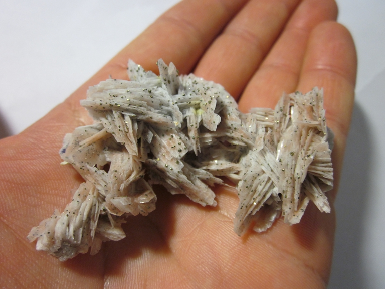

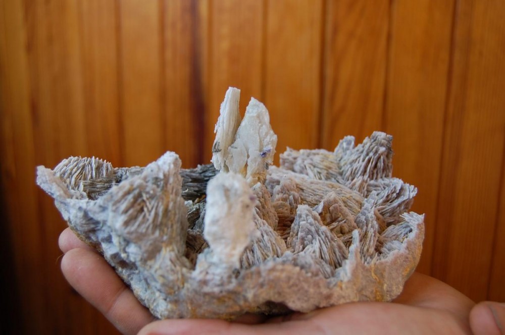

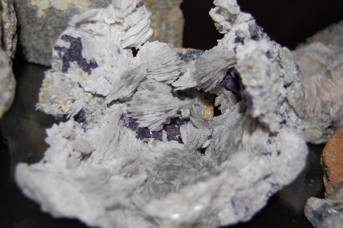

Deux petites photos vite fait avant de les mettre au bain ;)

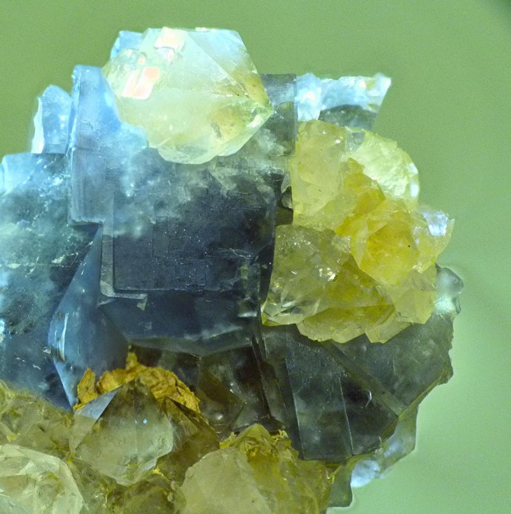

cubes d’environ 9 mm
plats
post-3913-0-50567300-1331568420_thumb.jp
post-3913-0-42190600-1331568439_thumb.jp
le saint Peray est au nettoyage, c'est prometteur.....................

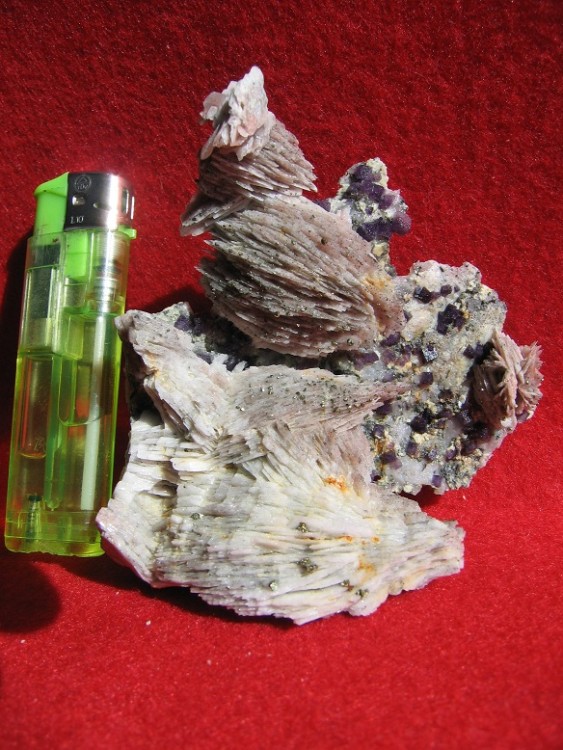

Moi je retiens la petite fluo avec quartz de Plats.
Attention à la lumière du jour sans quoi elle va bien vite finir rose pâle.
Les barytes crête de St Péray je suis moins fan.
A St Péray dans mes rêves la calcite serait discrète, alors que la fluo à superbe fantôme violet domine, s'invite alors une baryte bien tabulaire et gemme contenant des inclusions de pyrite. Peut être un petit saupoudrage final de pyrite ? Non, pour finir sans façon, la faute aux oxydes pardi !
Heu la porte peut être ?
A ++
JM
salut jemena
ben rose je sait pas à droite oui, à gauche...j'ai un cube en plein soleil depuis ma première visite et il bouge pas...ceux sur gangue de granit rosissent oui, j'en ai trouvé, mais ceux pris dans le quartz à gauche du filon...je manque de recul, on verra d'ici quelques mois, mais bon ceux de doite réagissent en quelques minutes alors bon...
Oui je vois, en fait les gros cubes commencent par perdre l'intensité bleue pour devenir bien pâle et si vraiment rien n'est fait, ils deviennent rose passé.
D'ailleurs tout les indices de fluo sur les volantes sont rose me semble t il.
