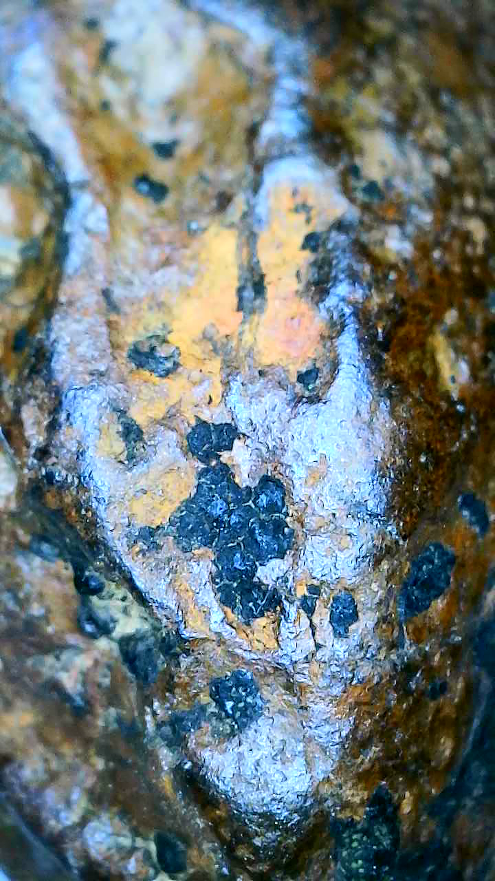

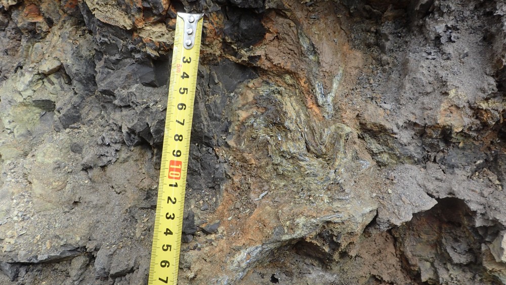

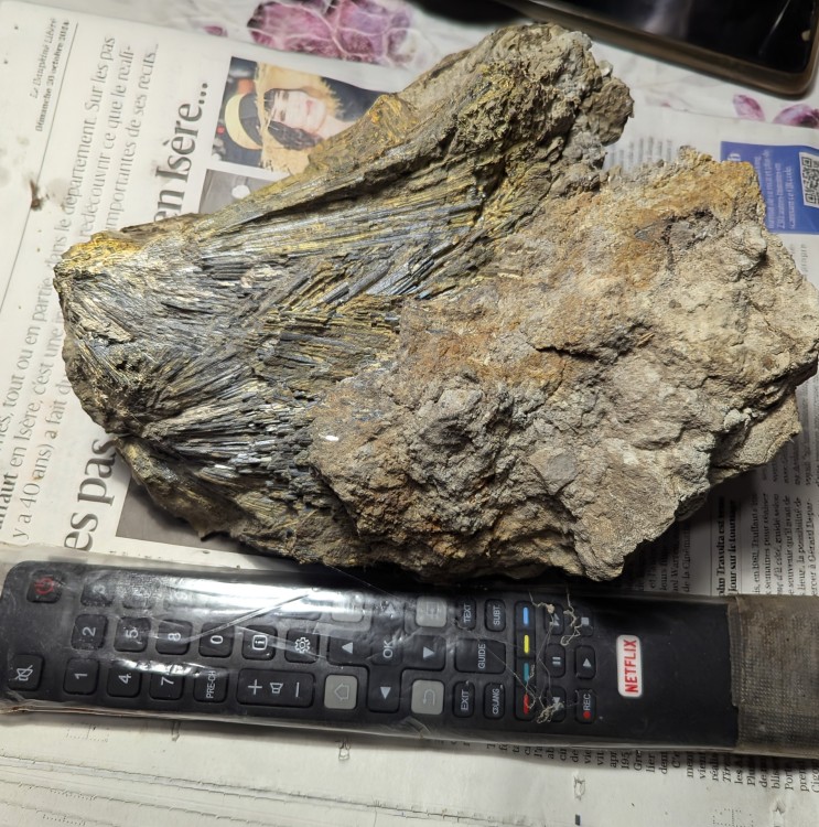

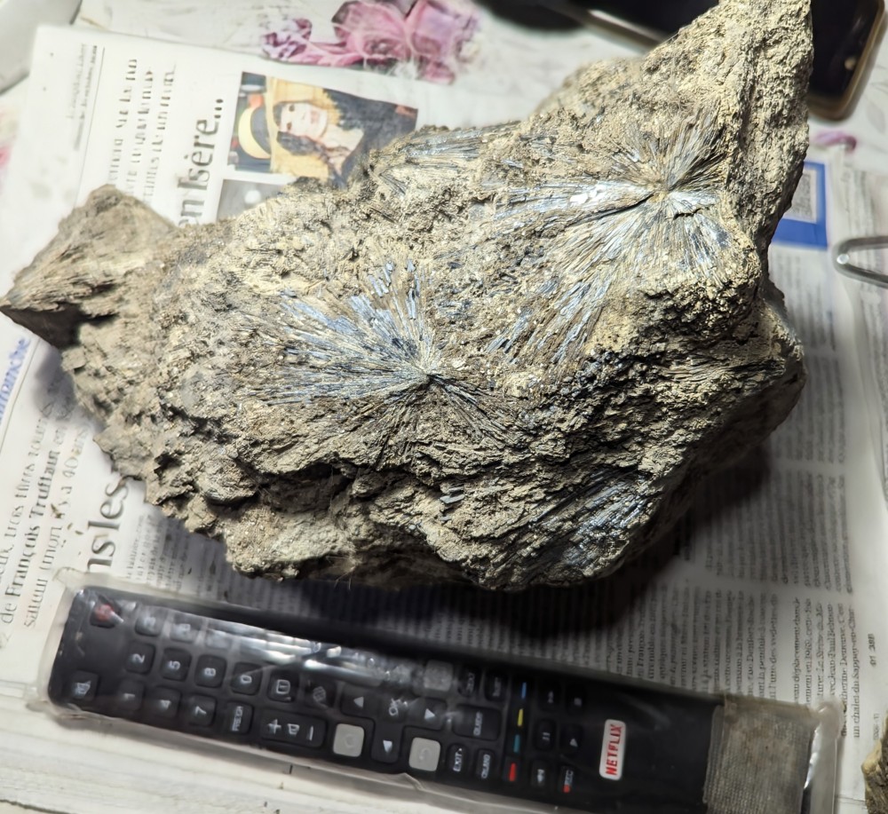

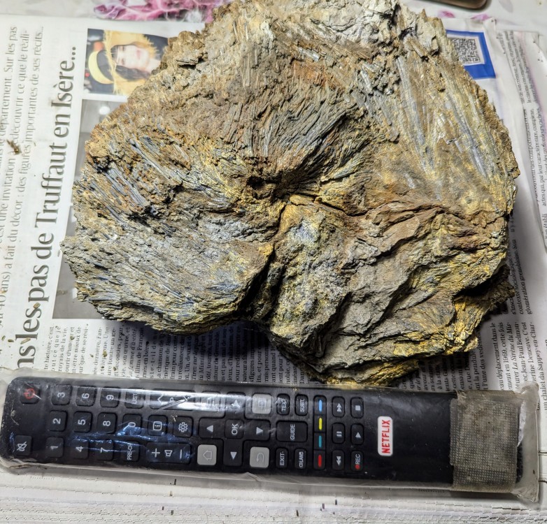

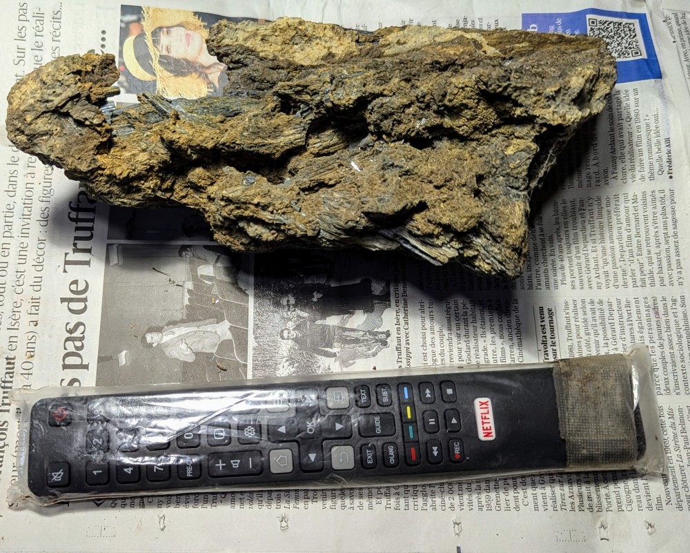

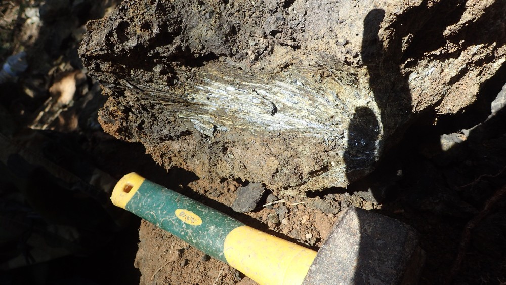

Donc stibine/stibiconite sur l'avant-dernière photo ?

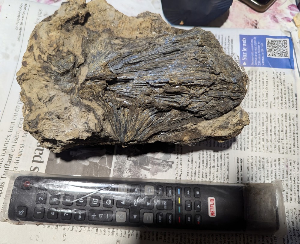

oui plus on descend plus c'est oxydé, baryte rare , cinabre pas encore trouvé mais present dans les forages, le chantier porte sur 5 attaques distincts, affleurement , puis filon nord ,indice des blaches et recherche au dessus du puit ou la stibine est associées a du charbon, ce qui nous a surpris, c'est bien en place pas un depot de minerai, photo des stibines a suivre
Il y a 17 heures, AMEDE a dit :
Tu veux dire que le filon a stibine est dans le houiller ? En effet c'est peu commun.
gisement sedimentaire tres complexe, sur une distance de 80m il y schite carton a amonites pyriteuse, un filon de calcaire metamorphiquea rostres de belemnites roses, un filon de porphire , un filon de calcite pyriteuse avec de gros gypses secondaires, un filon d'hematite de la voulte et pour bloquer le tout , le granite de st cirge la serre,,seule la mine de stibine de la bousole dans l'aude est dans le houiller

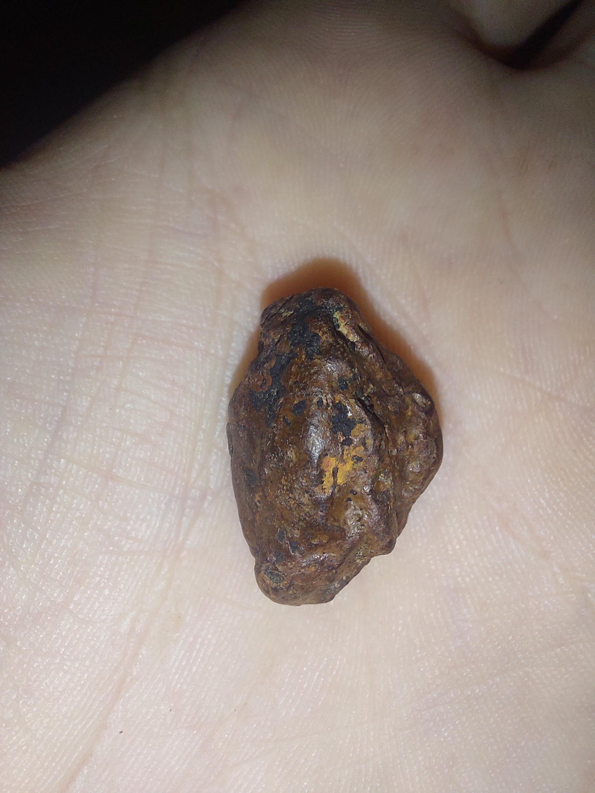

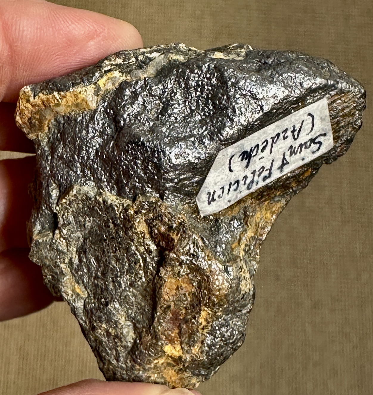

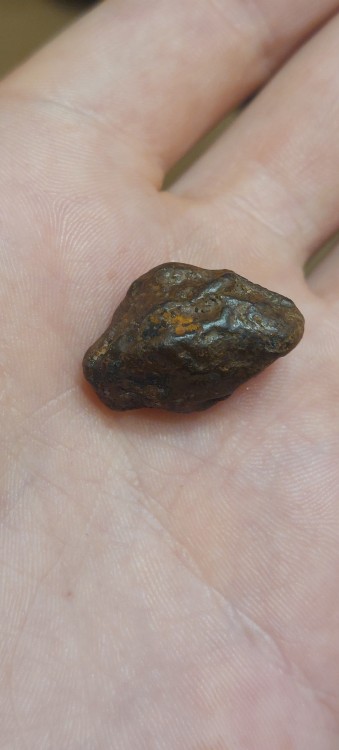

Salut à tous ,
Il y a deux ans je suis tombé la dessus, ds un chemin de chèvre 🐐 en Ardèche...
20230712_232740.thumb.jpg.07b41246c354dca55c35f834d8dd46e3.jpg2023_07_13_00_03_54_871.thumb.png.11e0b72f06687afdb661252e36948416.png
Résidu ou météorite ?
Je n'ai pas pris en foto le point d'impact dsl.
Mais il y en avait un d'après mes souvenirs.
Bonjour, c'est vraisemblablement une concrétion ferrugineuse formée d'oxydes de fer, un mélange d'hématite, goethite... Hélas, pas une météorite. De tels cailloux sont fréquents en surface de terrains lessivés. Certains peuvent présenter un léger magnétisme. Le "point d'impact" est plus probablement la marque d'extraction du caillou déchaussé du chemin.
