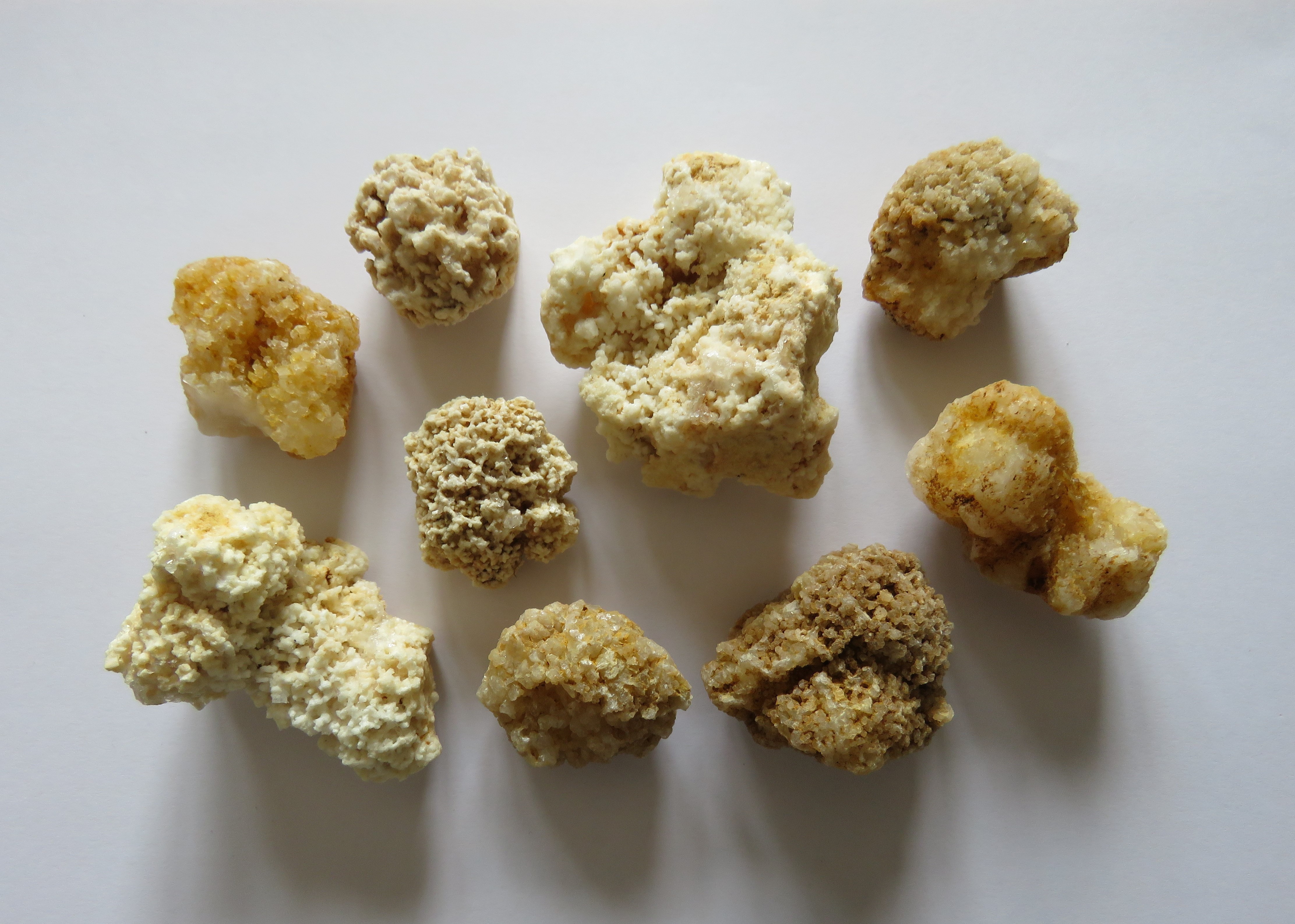

Retour à Saint Laurent les Bains.

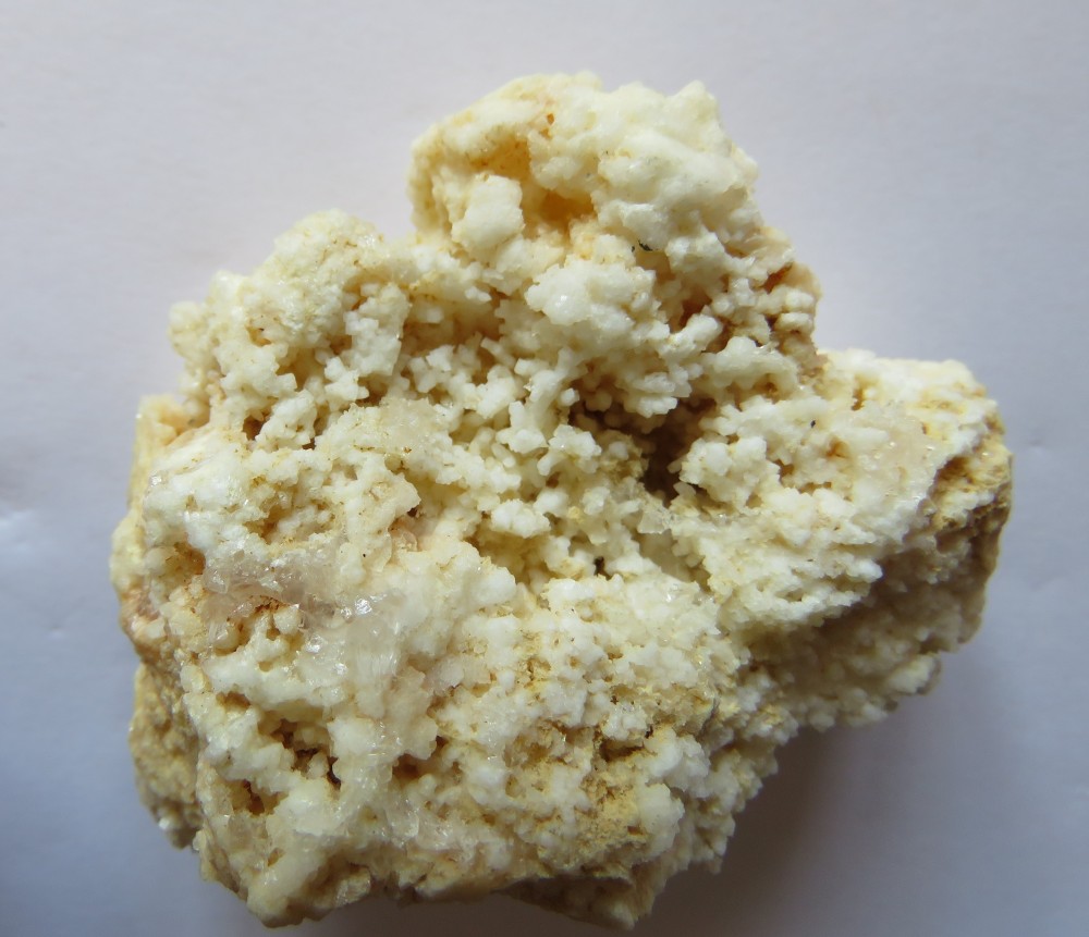

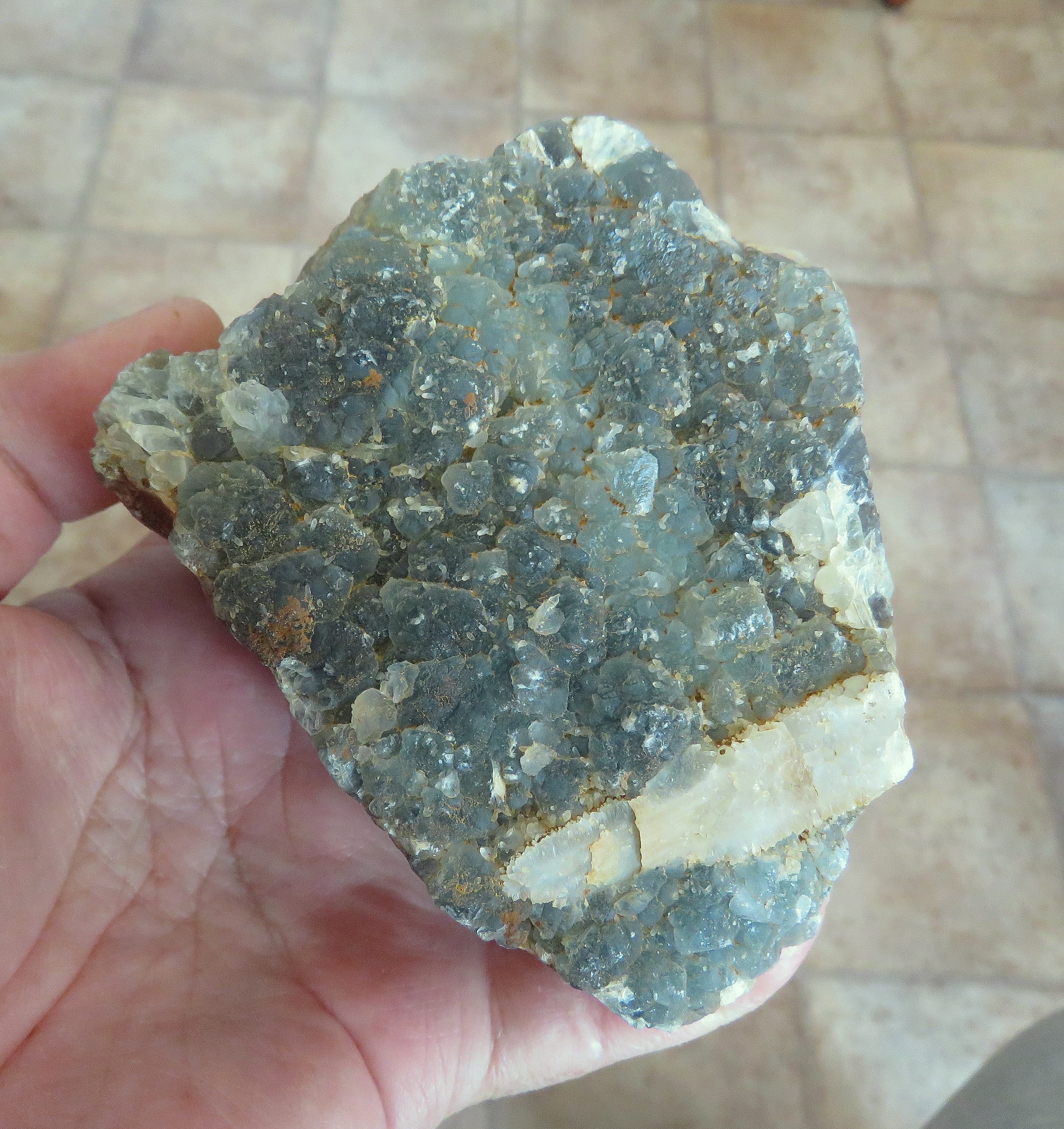

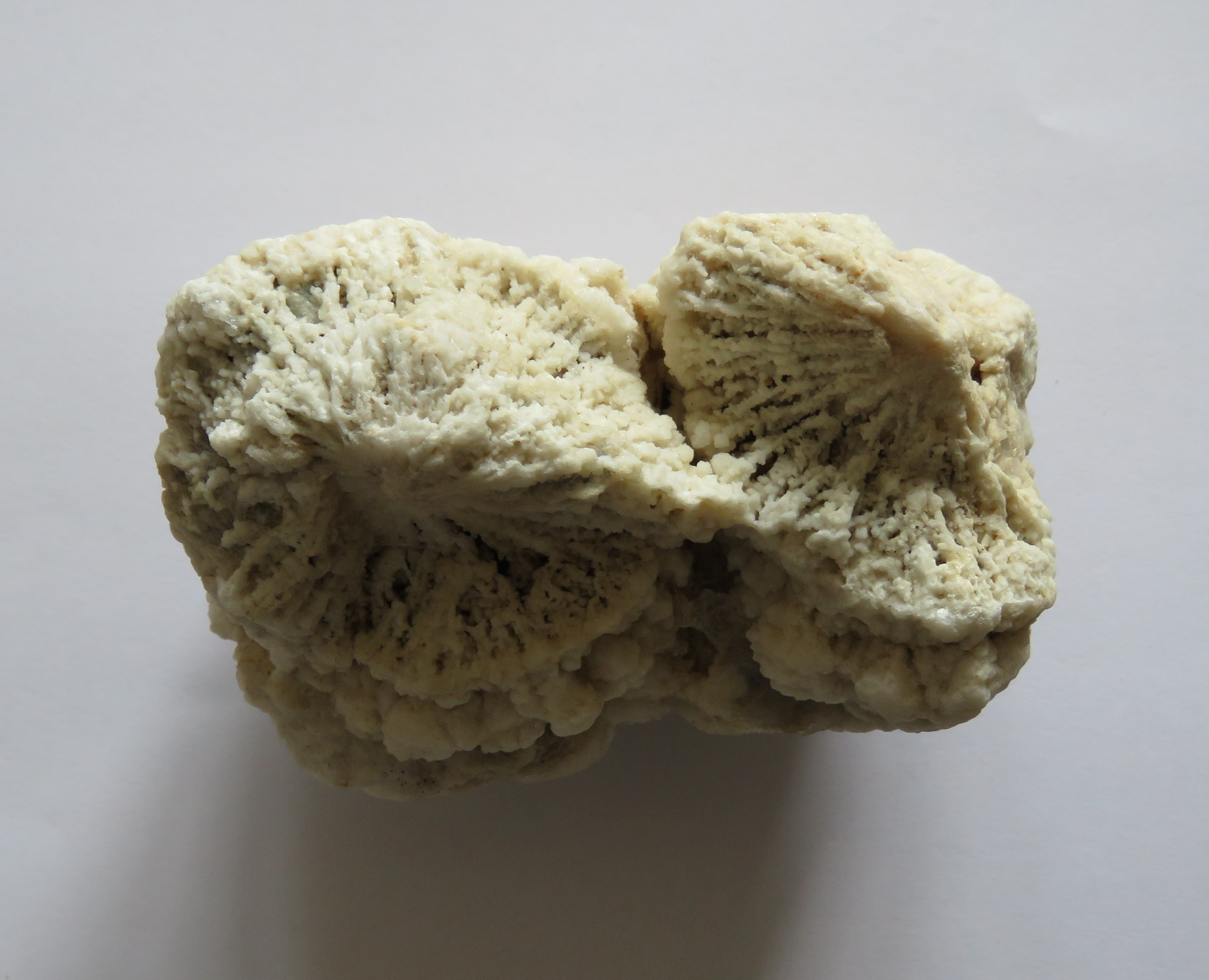

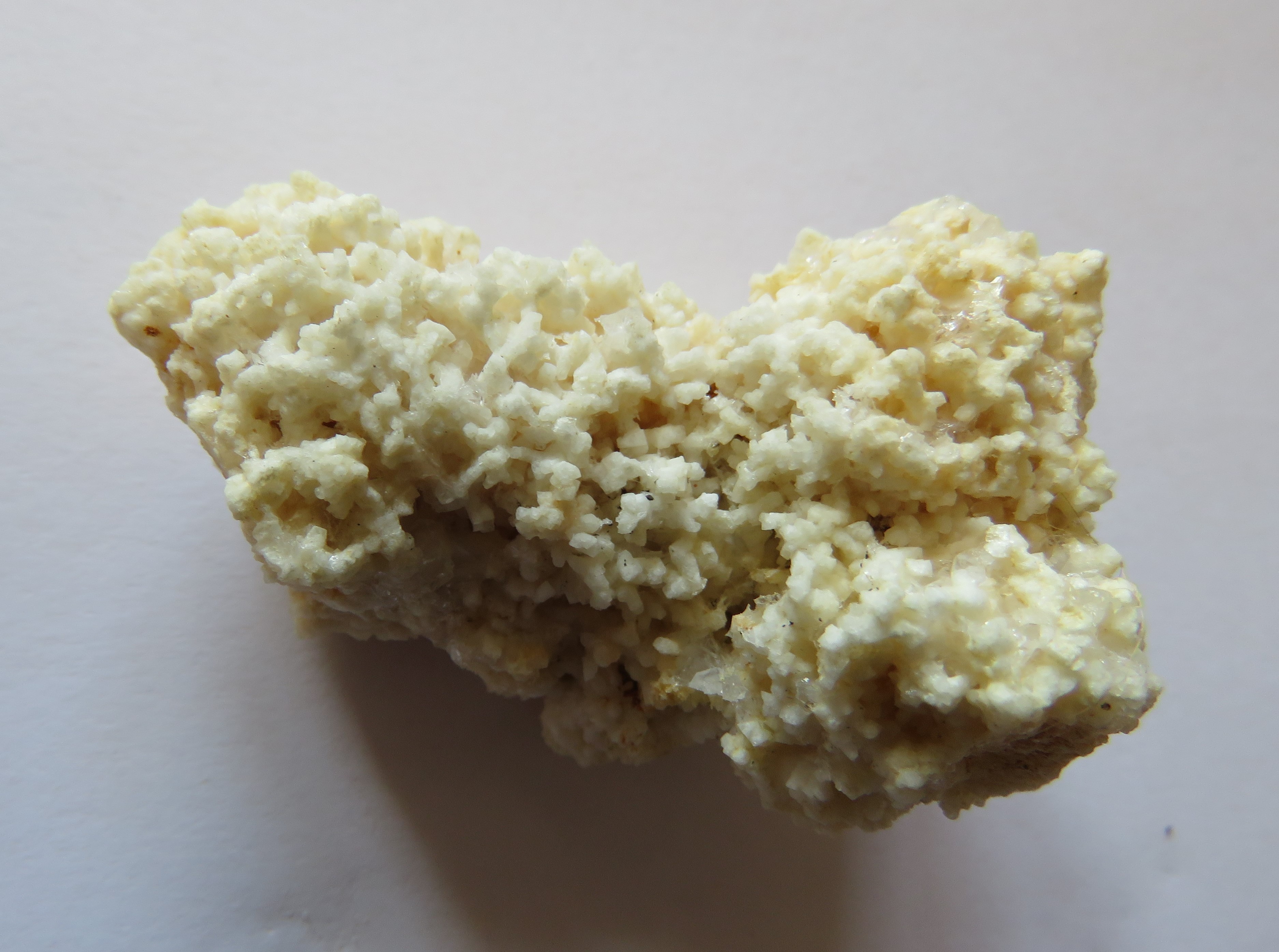

Un remarquable ensemble de fluorines (sisi, en tout cas pour moi !) en buissons rayonnants, chargées d'inclusions fluides, une sorte de tuf hydrothermal ?

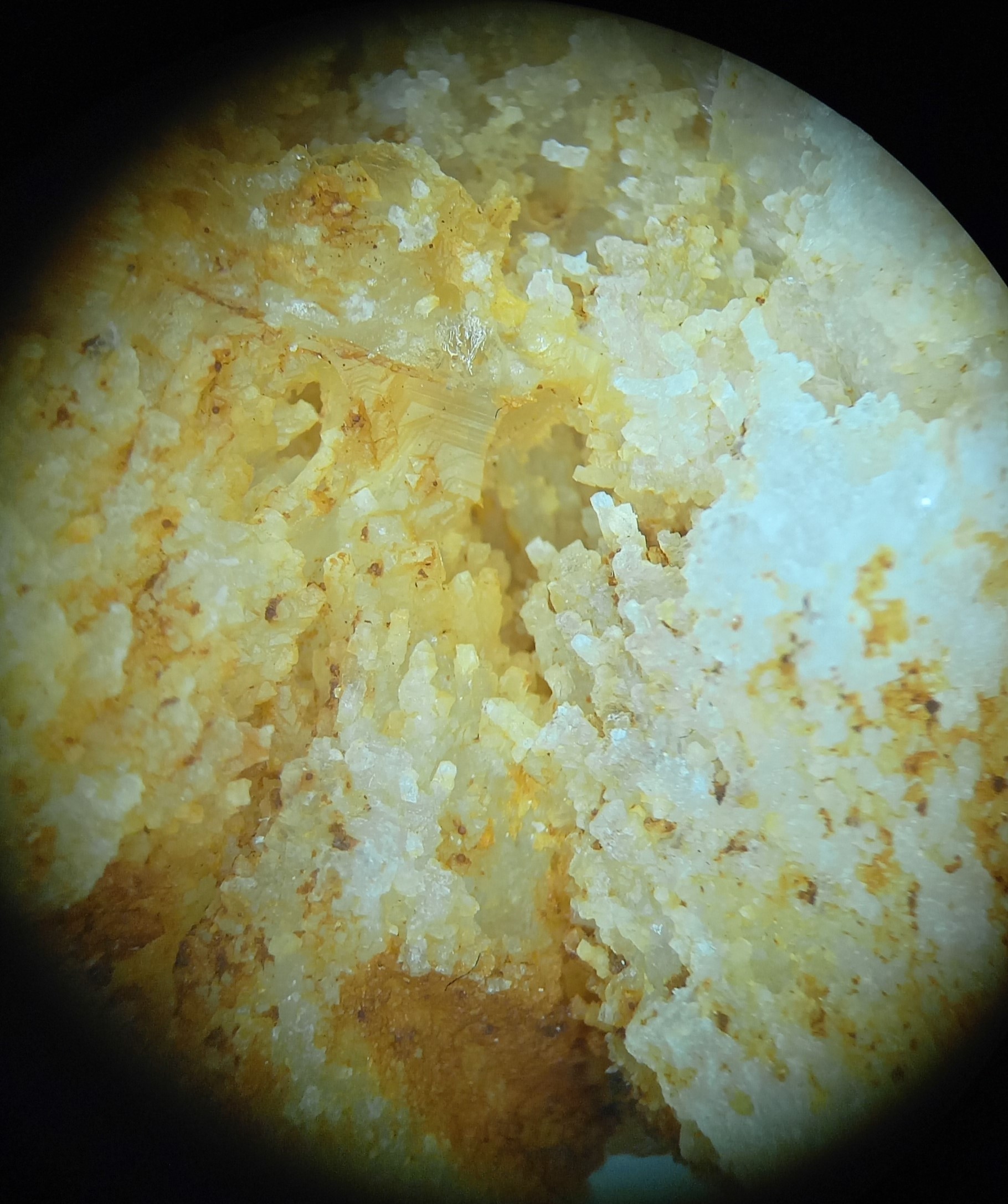

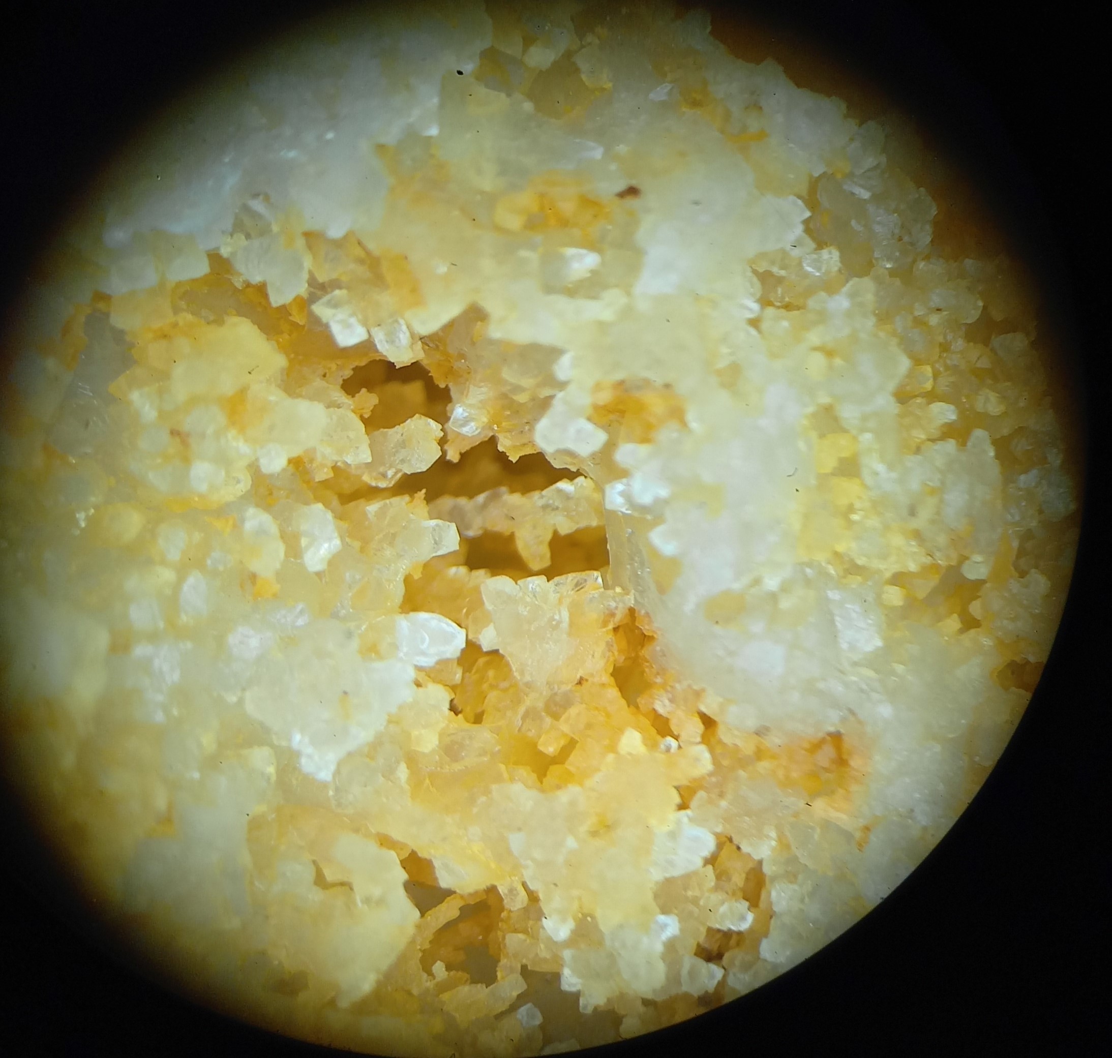

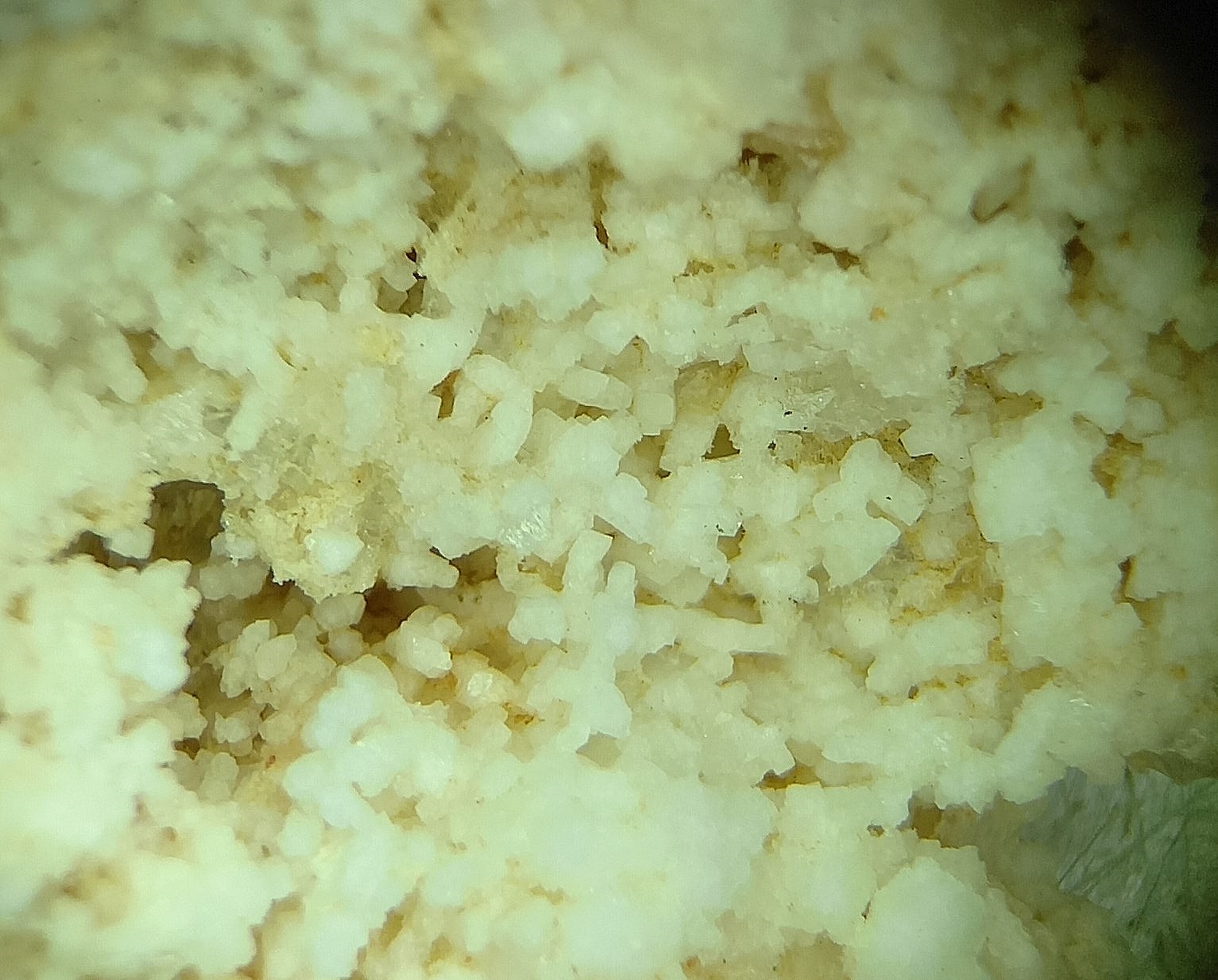

En micro, le spectacle est étonnant: les "rayons" sont formés d'empilements de tout petits mini-octaèdres ou dodécaèdres blancs laiteux.

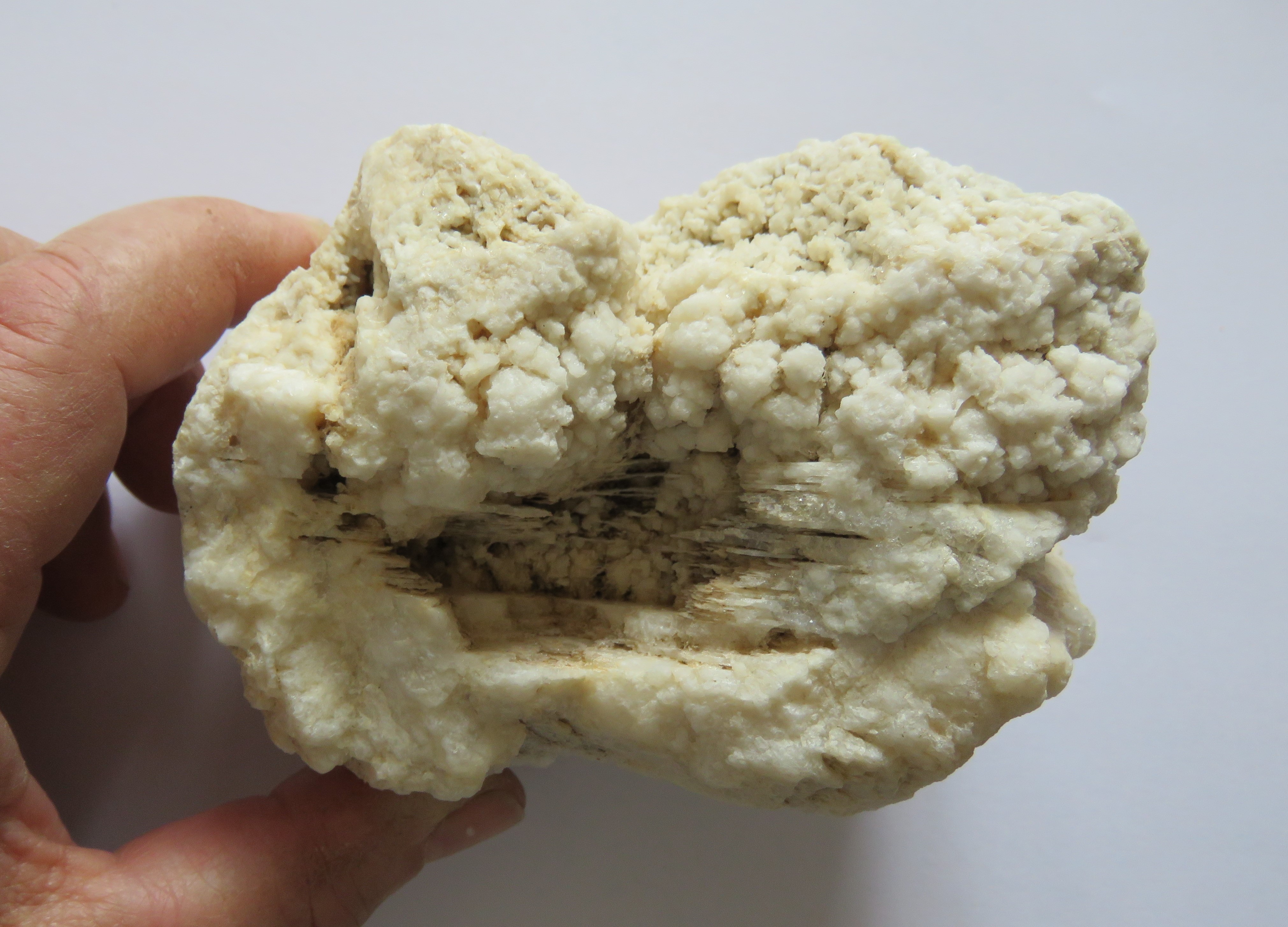

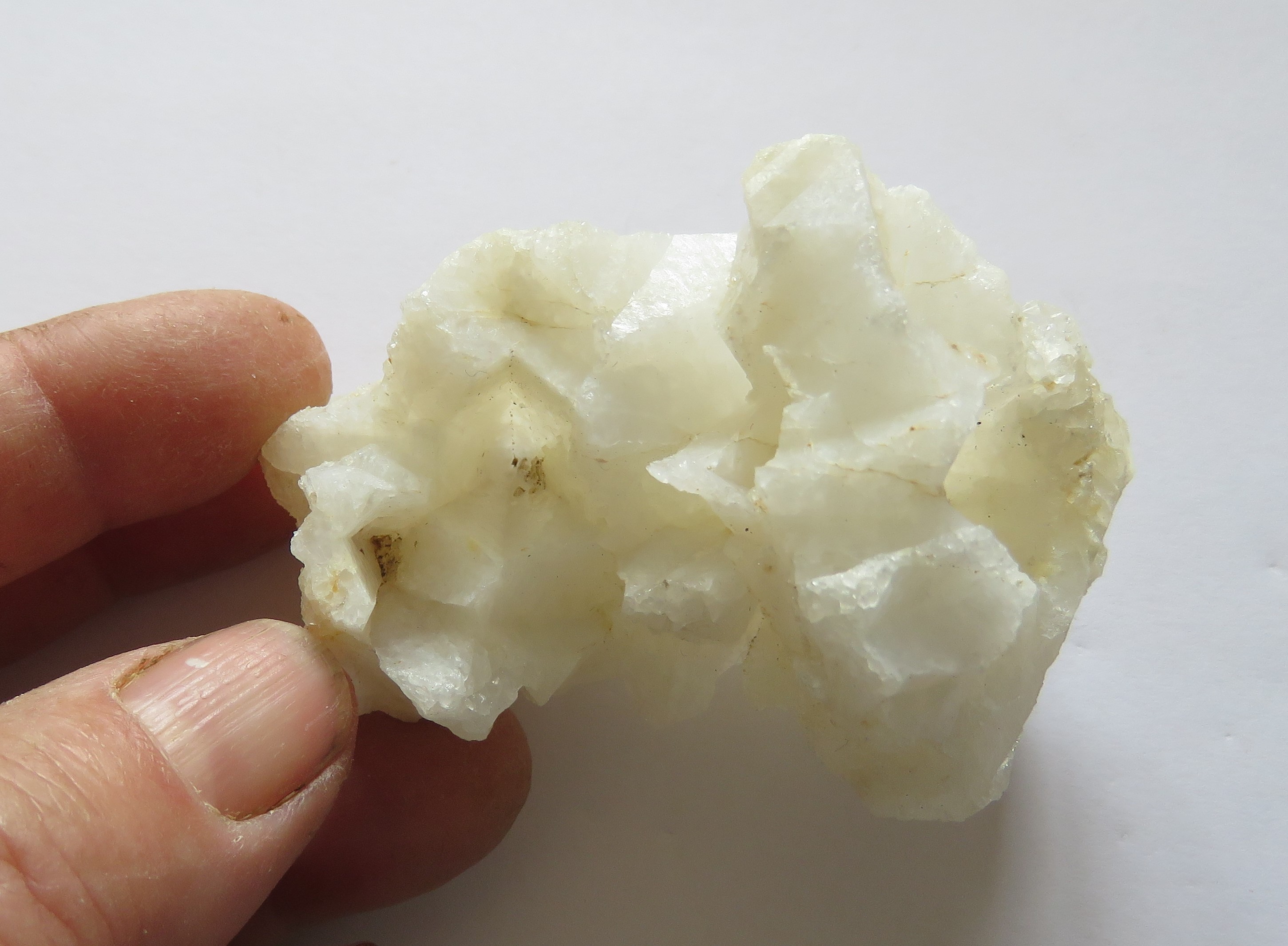

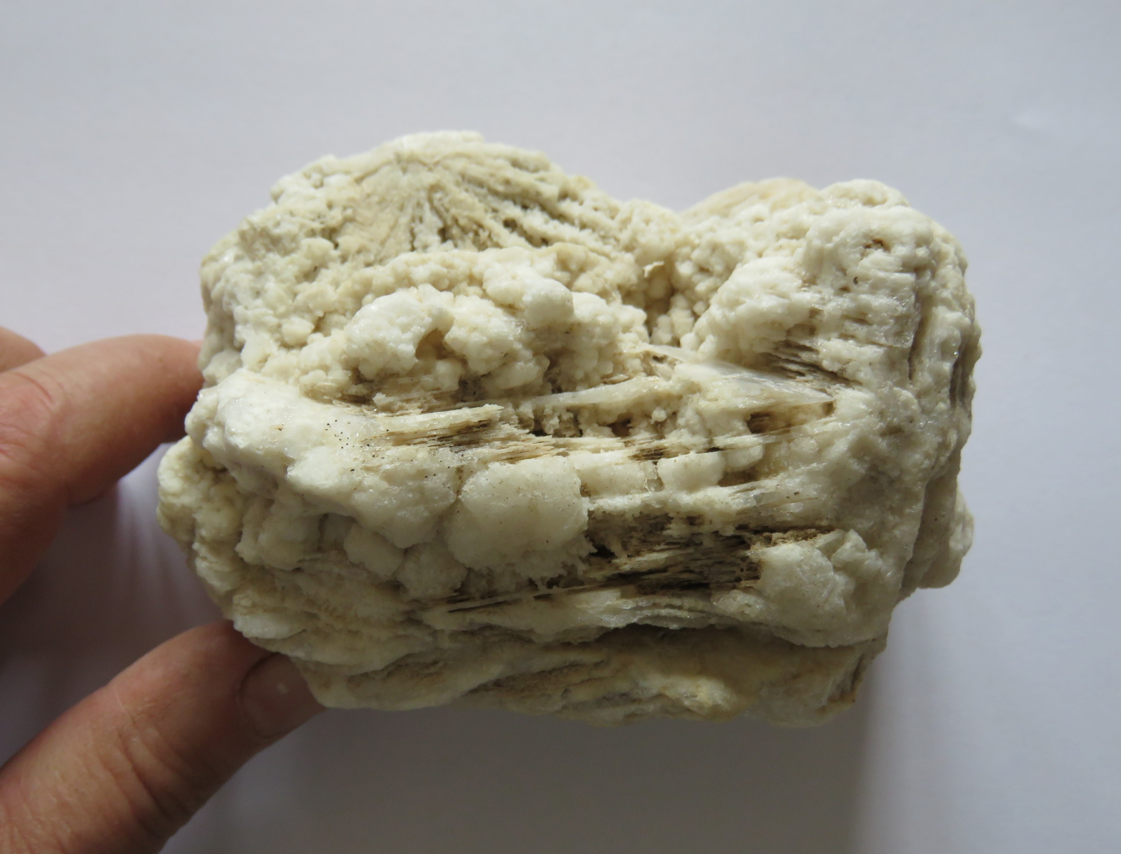

Une grosse mémère de même style, vue sous 3 angles différents:

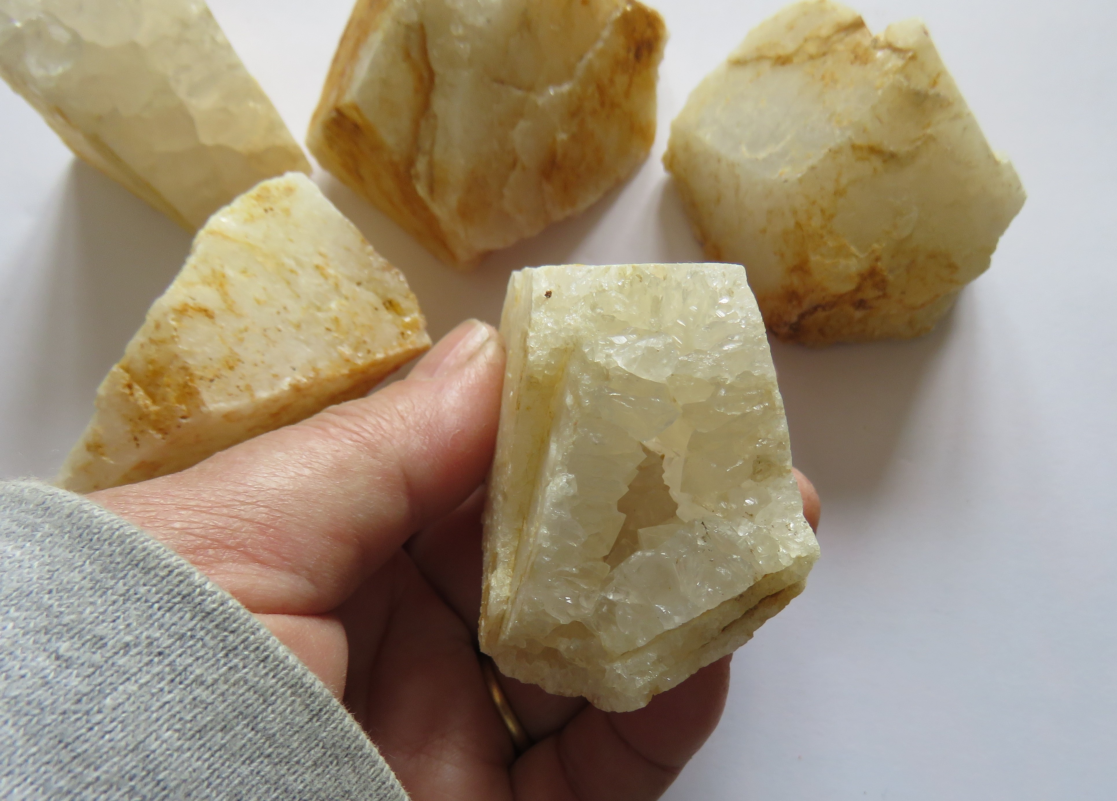

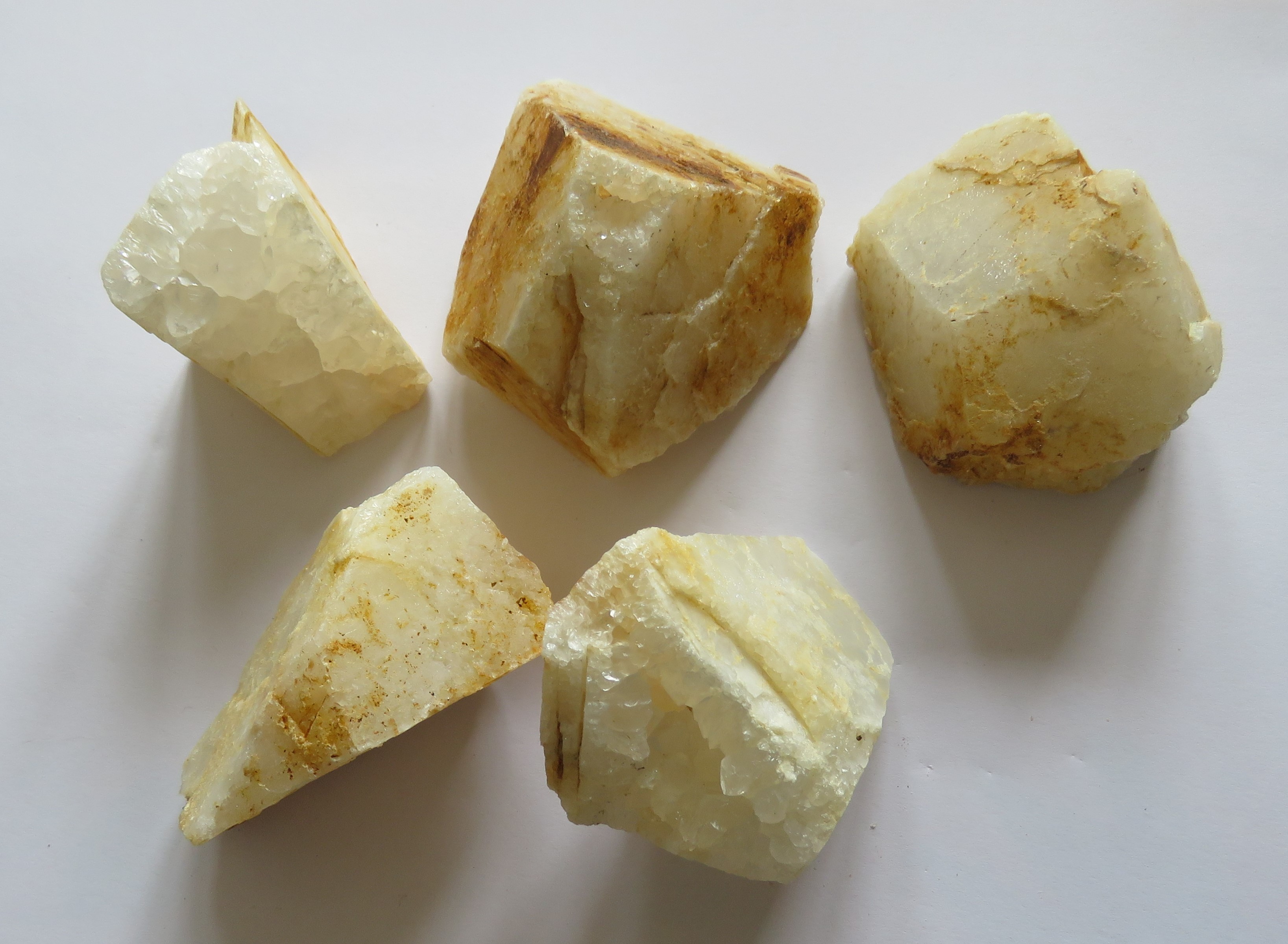

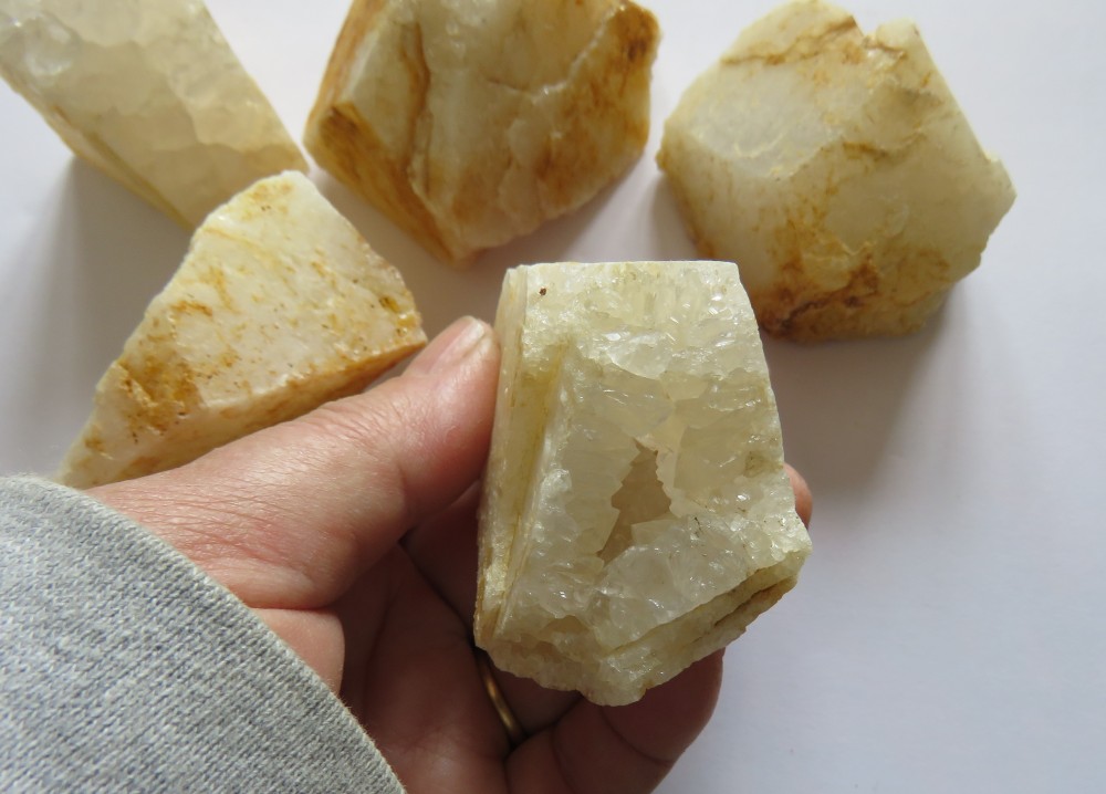

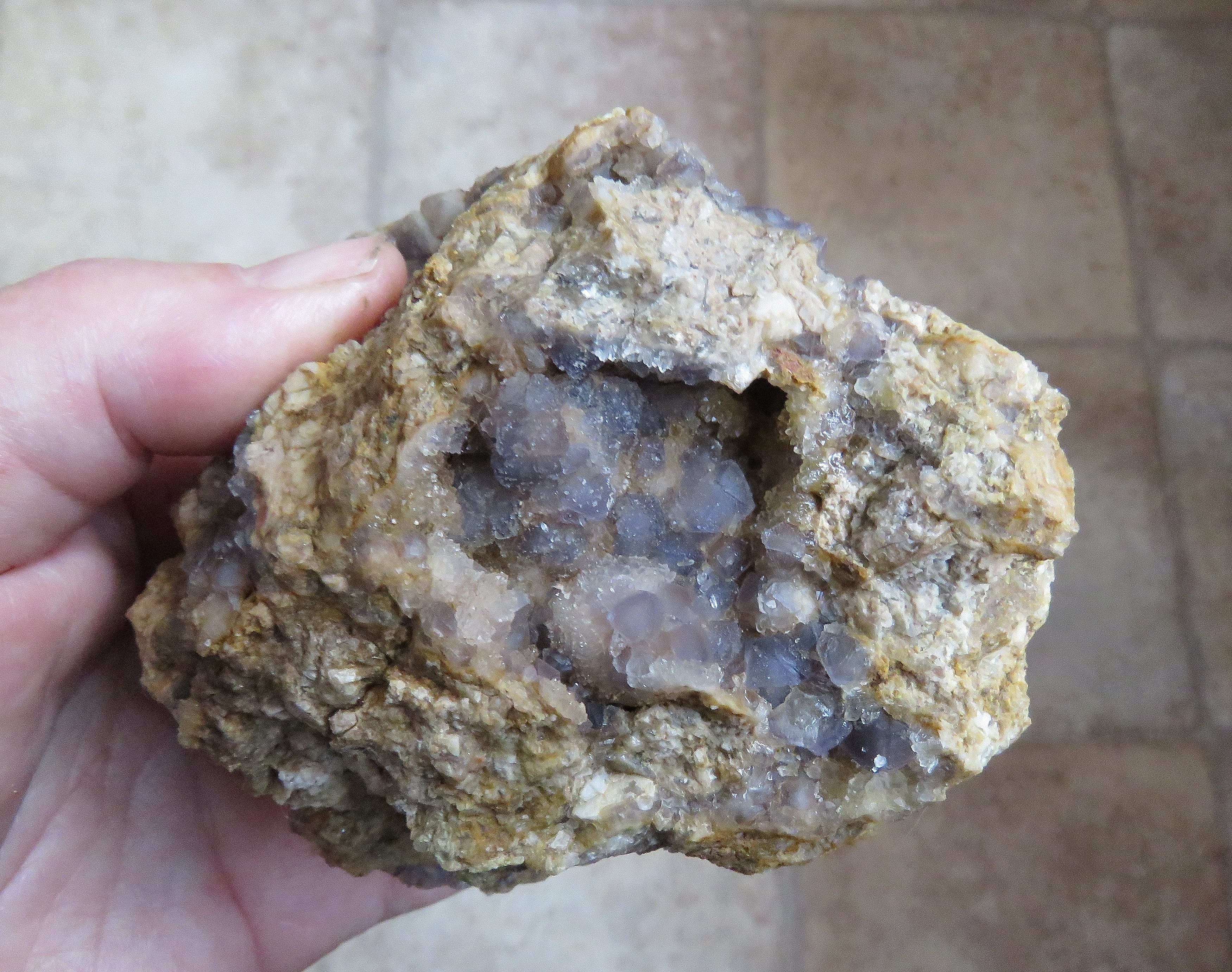

Issus du jeu complexe et intense des dissolutions-périmorphoses-pseudomorphoses, quelques polyèdres de quartz au coeur géodique:
Un box-works de quartz où toutes les cavités sont des cristaux disparus en forme de pyramide hexagonale allongée
 Cela a suffi à mon bonheur de curiste !

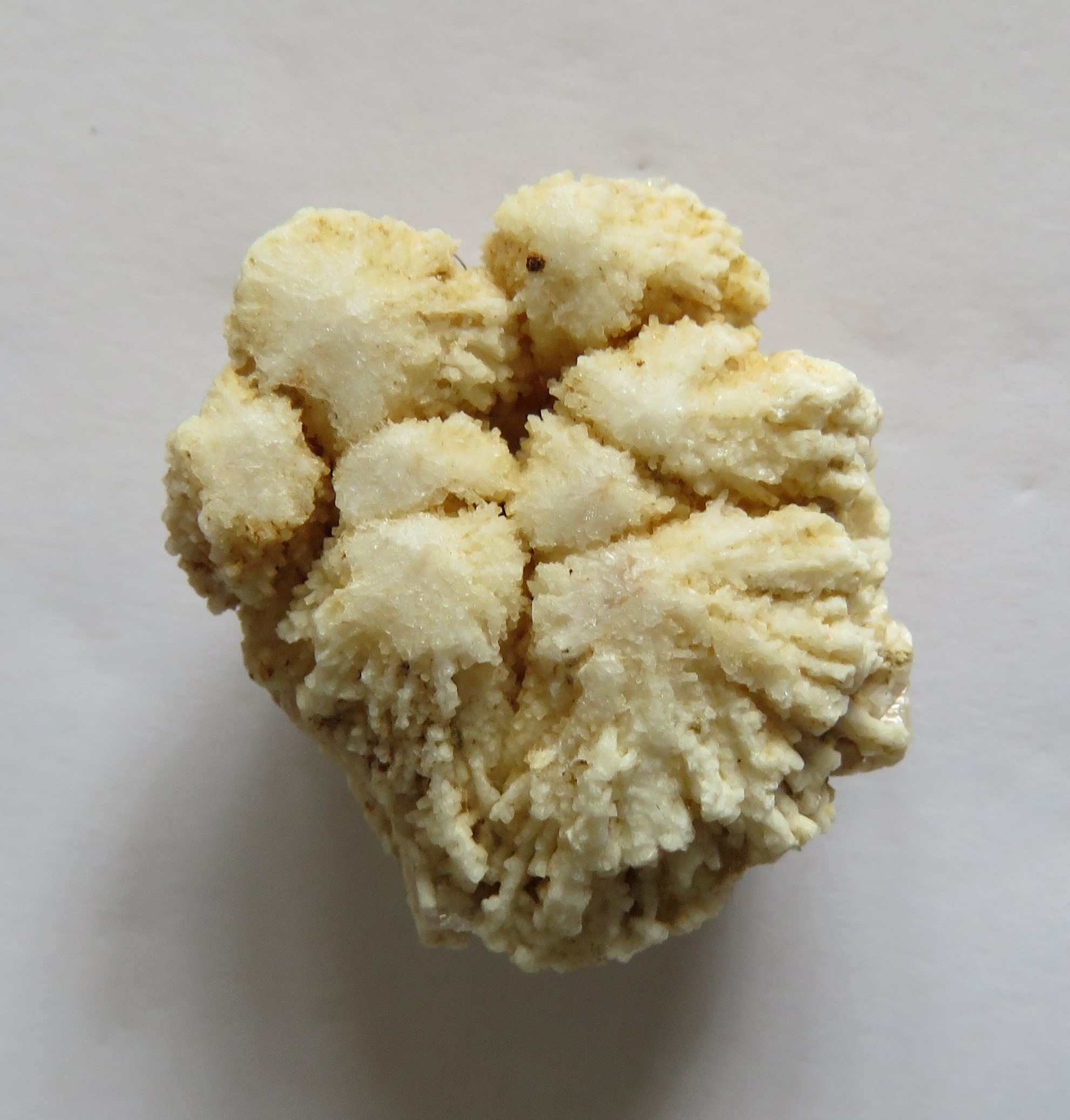

Remarquable en effet.
La structure interne "en chou-fleur" est très intéressante.
La cristallisation montrée en bas à droite de la photo ci-dessus présente plusieurs traits qui interpellent:
- on dirait qu'elle est constituée par l'assemblage de plusieurs "cônes" qui ont plus ou moins le même angle d'ouverture;
- en plus, indépendamment de cette structure en "cônes" assemblés, j'ai l'impression de voir l'empreinte partielle en creux d'un cube, dont trois arêtes se rencontrent vers le bord droit de la concrétion (mais c'est peut-être un effet d'optique lié à l'angle de prise de vue).
Oui, c'est exactement comme cela qu'on peut les décrire.
Je vais essayer demain de prendre des photos des "rayons" de ces cônes à la bino.
Ravie de vous intéresser avec mes bizarreries fluorées.

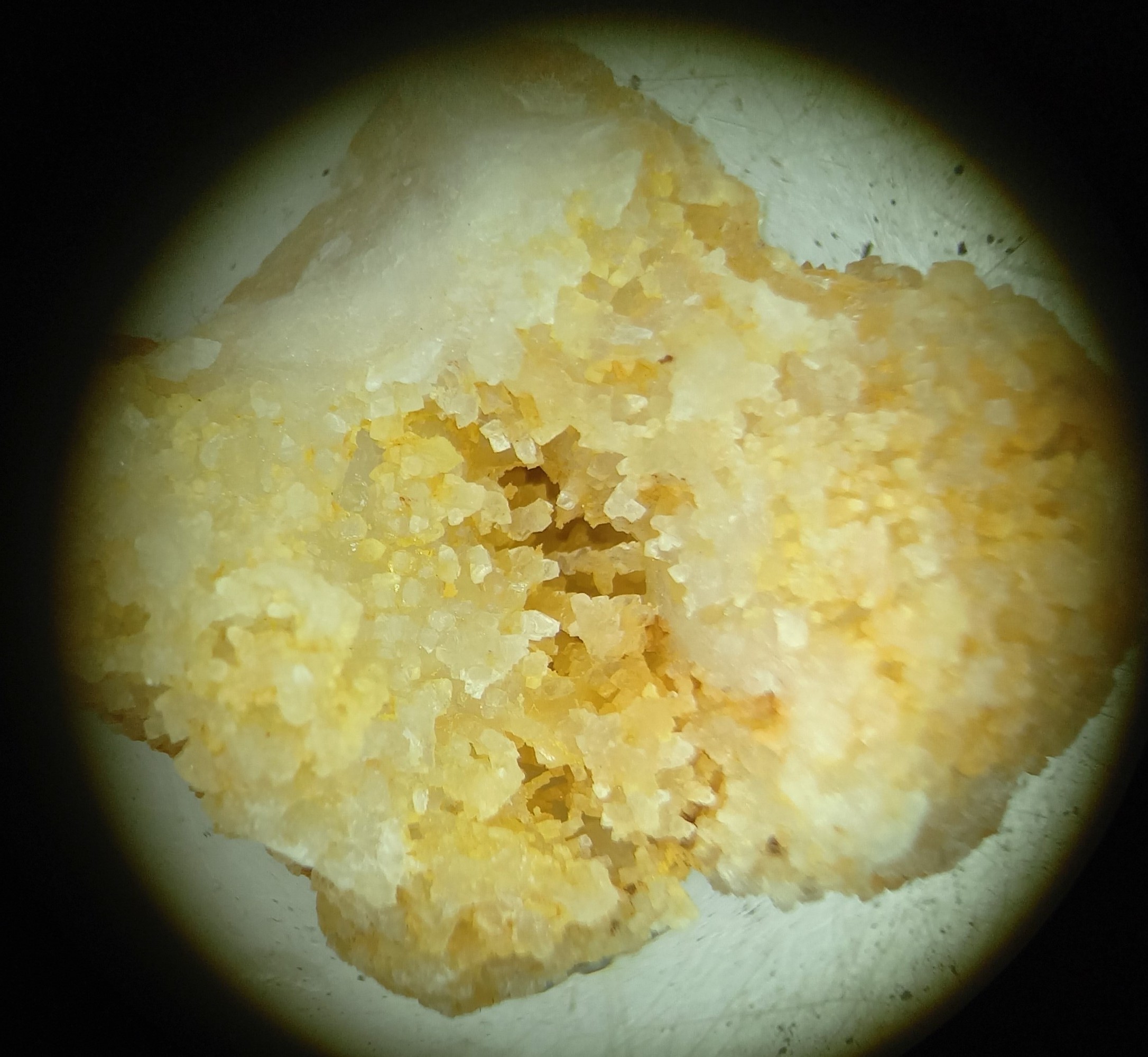

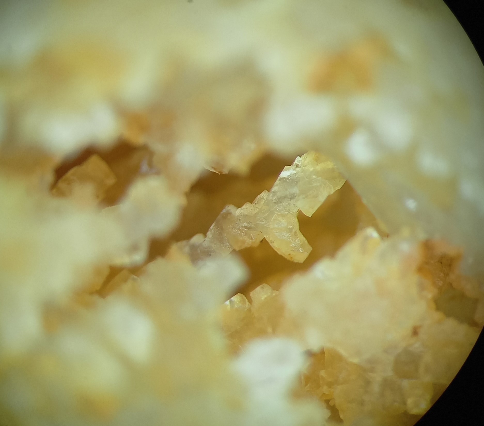

J'ai donc fait une tentative à la bino sur les "rayons", hélas sans profondeur de champ, ne pouvant faire du stacking, j'ai plutôt photographié à faible grossissement pour plus de lisibilité:
Le spécimen examiné est le premier en haut à gauche, de mes 2 photos de groupe ci-dessus. 45 mm de long. Vue de dessus, puis zoom sur le creux central
Plusieurs "ponts" de cristaux octaédriques superposés sont visibles

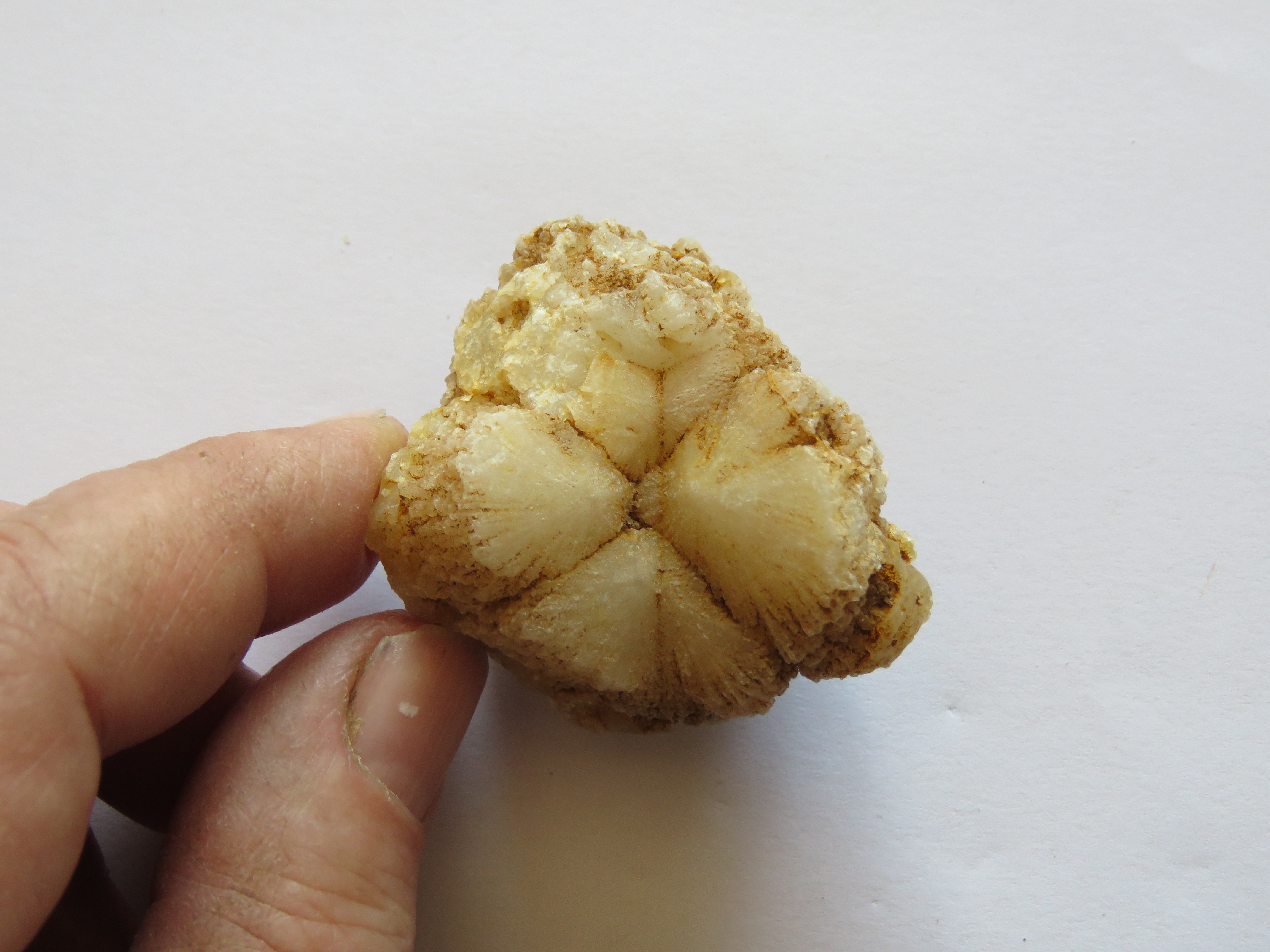

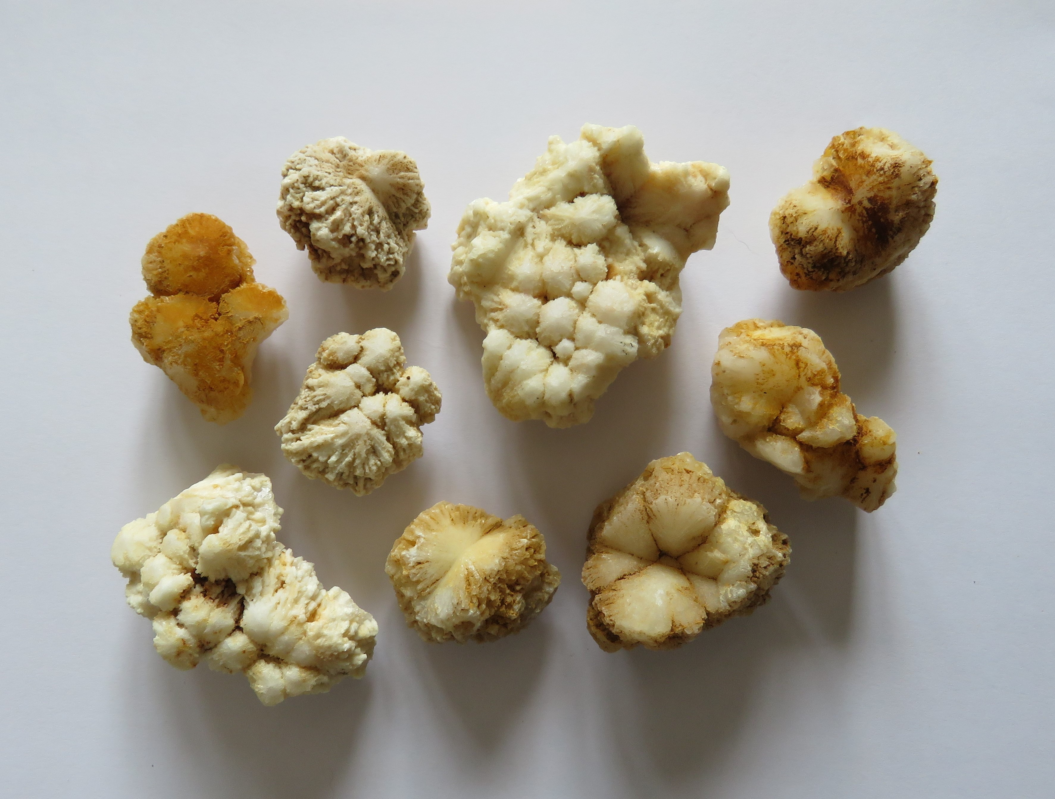

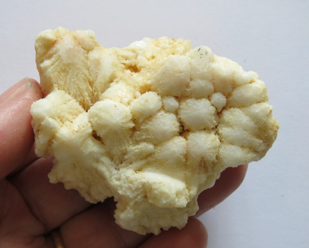

Diverses tentatives de photo des parties latérales puis sommitales des "choux-fleurs" les mieux préservés sur d'autres spécimens (tout a été ramassé en déblai)
6 cm de long pour celui-ci:
7 cm:

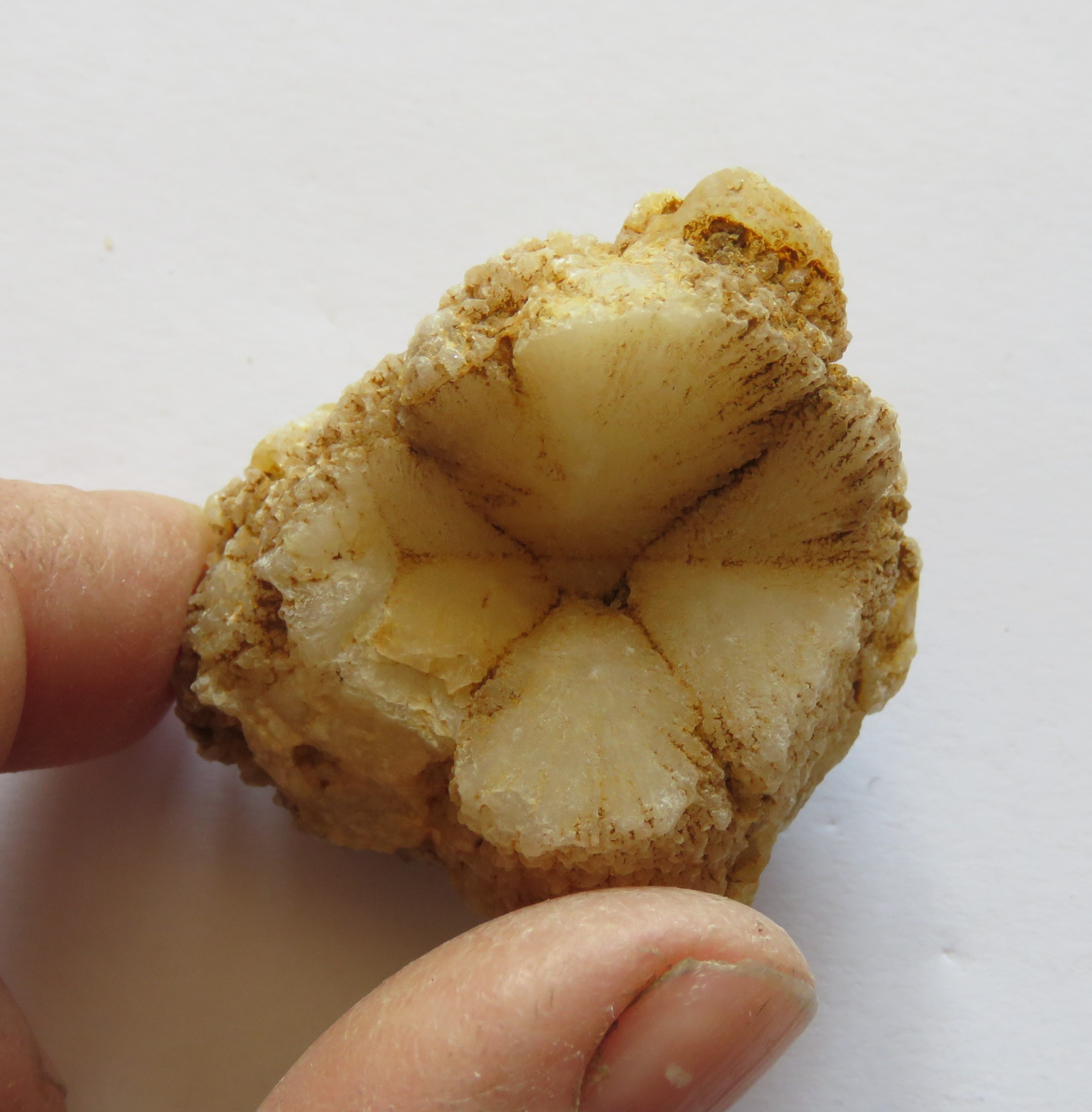

Pour @ BUT: voici d'autres vues de ce spécimen particulier. La base des cônes assemblés comporte cette sorte de pli, très rectiligne, coupé à angle droit à une extrémité, mais les parois ne sont pas inclinées à 90°, plutôt de l'ordre de 60°.

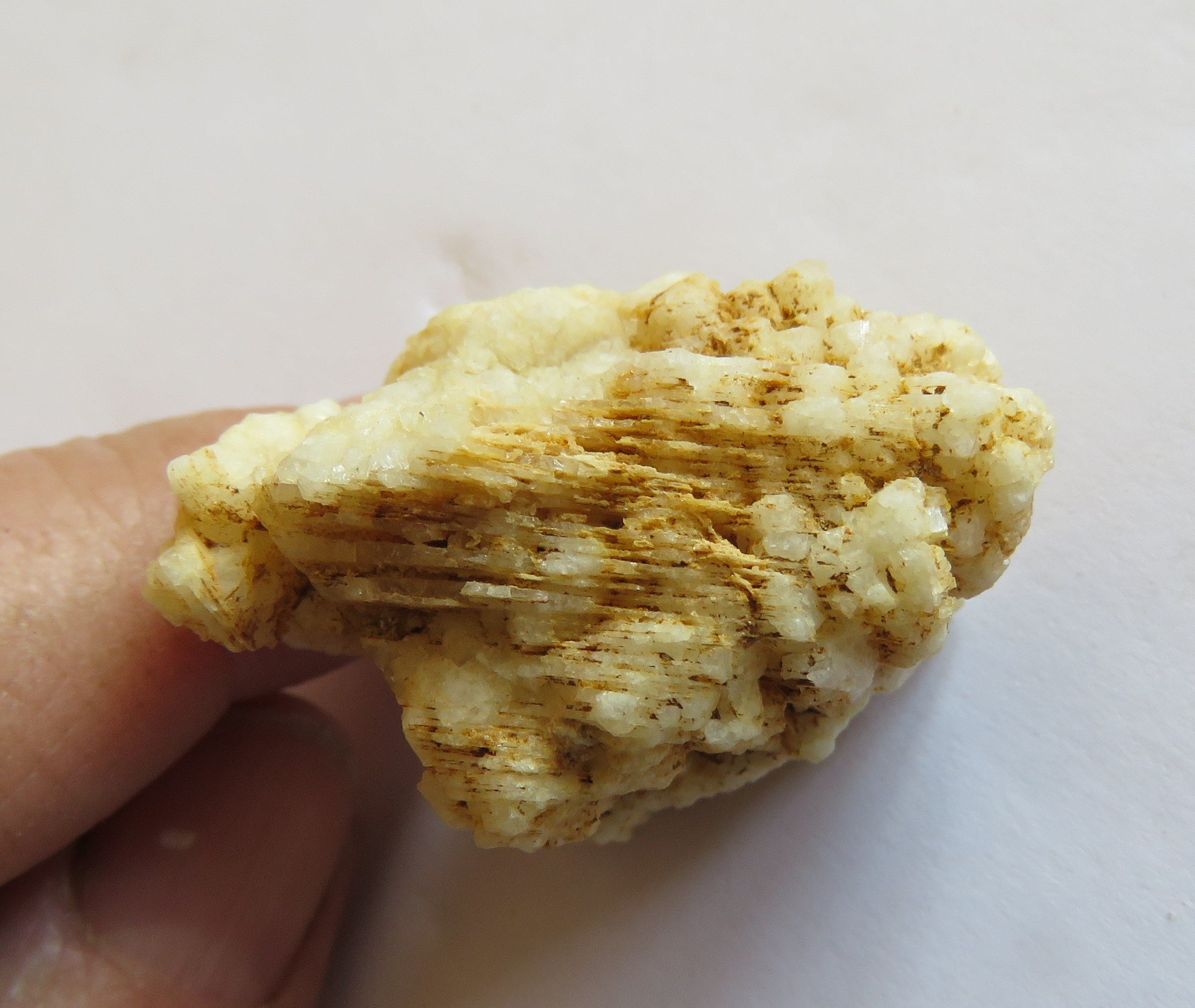

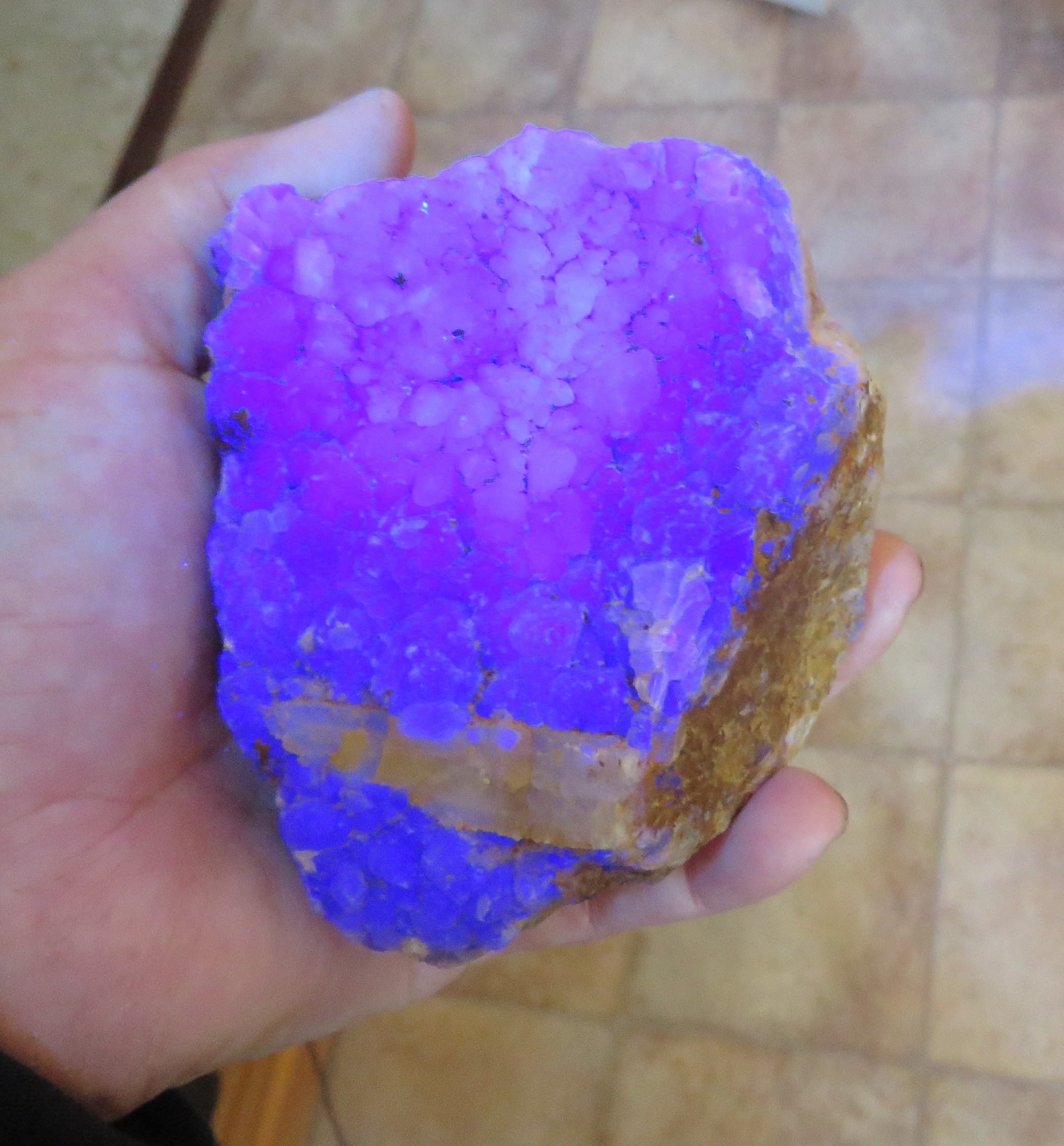

Enfin, un autre de mes choux-fleurs est bizarrement hachuré, de manière très rythmique et rapprochée. Ces hachures s'observent également sur le gros spécimen présenté hier, ce n'est pas exceptionnel à SLB. Elles sont toujours plus ou moins perpendiculaires à l'axe de croissance des "choux-fleurs". En lumière UV, on voit que la composition est uniforme, ce n'est que de la fluorine: pas d'intercalations de quartz, du moins à l'état actuel, pour expliquer ces hachures. Le quartz, toujours très transparent et très corrodé, forme des enduits et remplissages assez réduits çà et là.
La présence d'une puissante source thermale à 53° en surface, qui suit la minéralisation fluorée, explique certainement la profusion de corrosions, dissolutions, redépositions, pseudomorphoses, etc... qui me donnent l'impression qu'on observe là un exemple d'hydrothermalisme particulièrement actif et intense.
Pour la petite histoire, les mineurs ayant percé accidentellement en 1969 le conduit naturel de la source thermale, cela a signé la fin de la mine, le thermalisme étant une activité économiquement plus rentable sur le long terme que l'exploitation d'une mine, le choix a été vite fait.

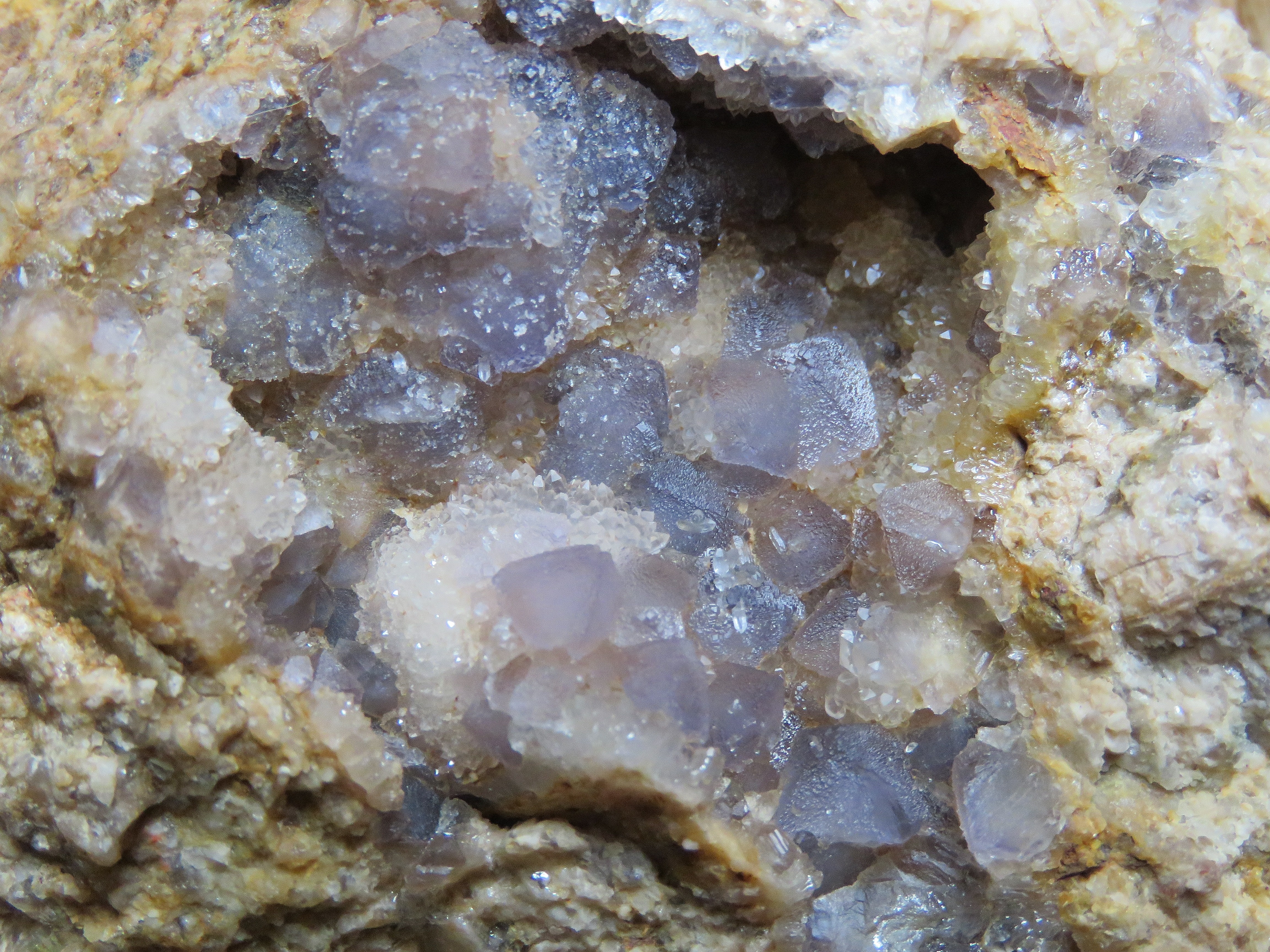

Un témoin tardif d'une minéralisation qui a donné de belles trouvailles dans les années 1990.
Depuis, elle a été attaquée au perfo jusqu'aux épontes par des amateurs sans doute "acharnés", ne laissant qu'un mur bien droit et compact.
C'est dans les blocs rejetés qui en sont issus, que j'ai eu la chance de faire cette trouvaille.
La roche encaissante est pourrie, friable au dernier degré, il a fallu la consolider en périphérie par imprégnation de colle cyanoacrylate pour pouvoir conserver la géode centrale.
La couleur de la fluorine, inhabituelle sur ce spécimen, parait changeante, due au fait que ces cristaux sont zonés, entre mauve-bleu électrique et mauve-rose. Elle ressort fidèlement sur mes photos. Les octaèdres en pyramides aztèques sont ,pour certains, saupoudrés de petits quartz. Comme toujours à SLB, la fluorescence (bleu indigo) est très forte, déjà perceptible en lumière naturelle.

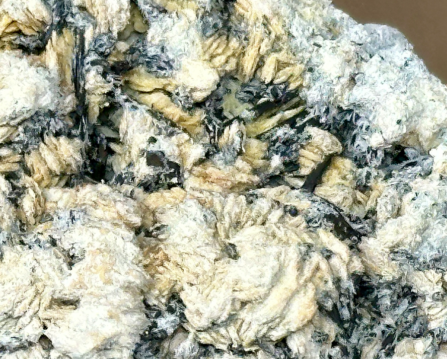

Il y a 20 heures, otto lidenbrock a dit :

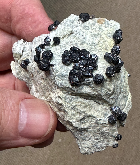

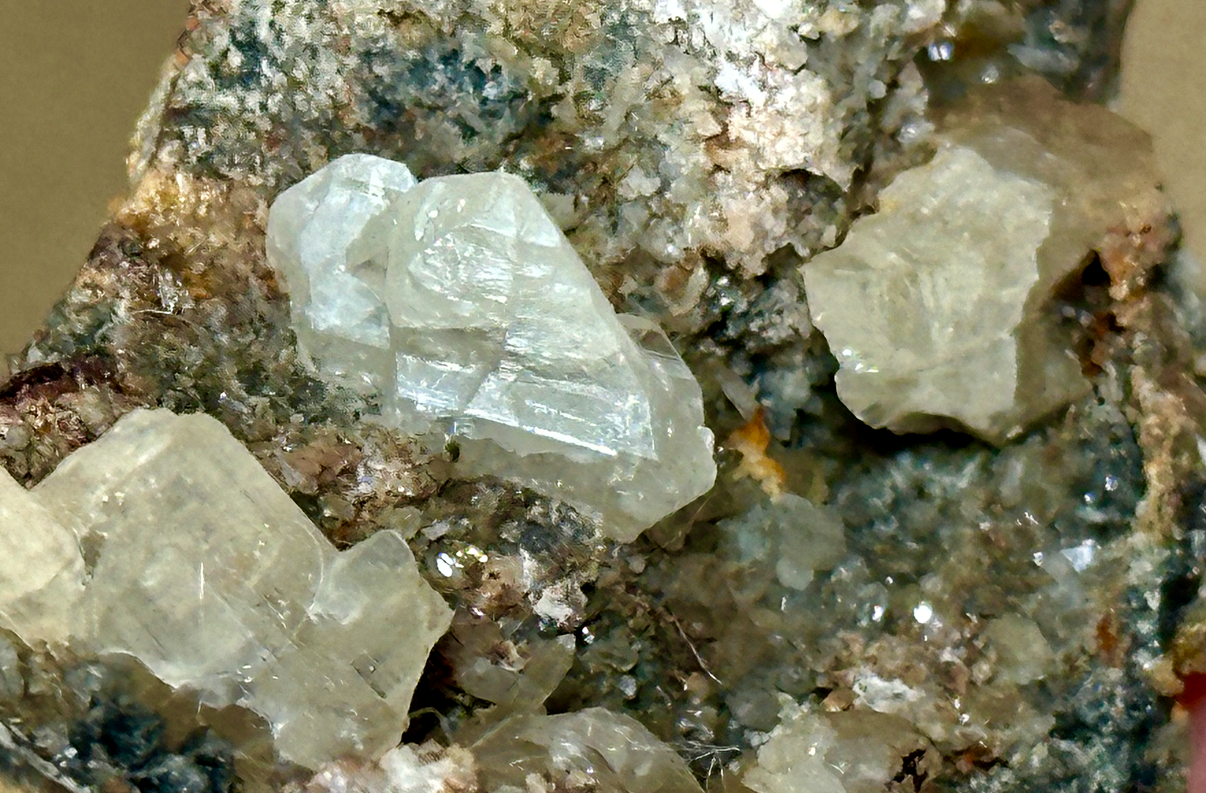

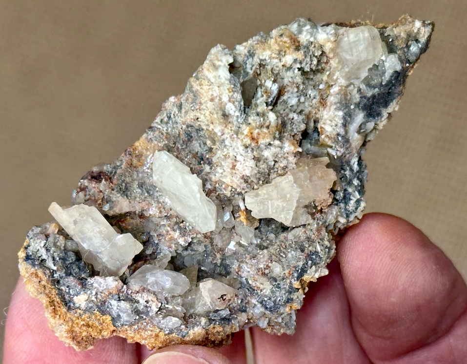

Cérusite en cristaux prismatiques , habitus moins commun dans cette localité à 'jack-straw' ; galène corrodée, 'plomb noir'.  [75mm]
Mine de Lescure
Galerie du milieu ? En général c'est dans celle là qu'on avait des cérusites de ce style
Serge
Il y a 10 heures, trenen23 a dit :
Serge

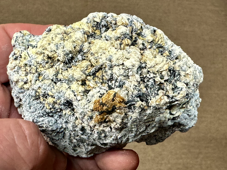

Je ne sais pas, le spécimen était dans un lot avec des 'jack straw' et une paralaurionite, toute seule…

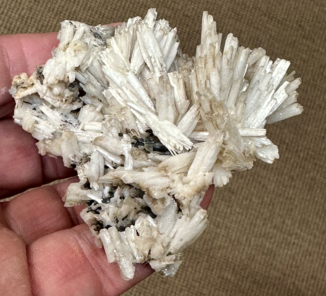

Cérusite, habitus 'jack-straw'   [80mm]
Mine de Lescure
