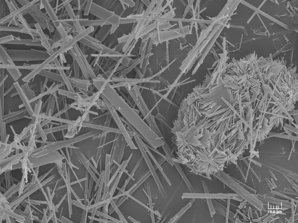

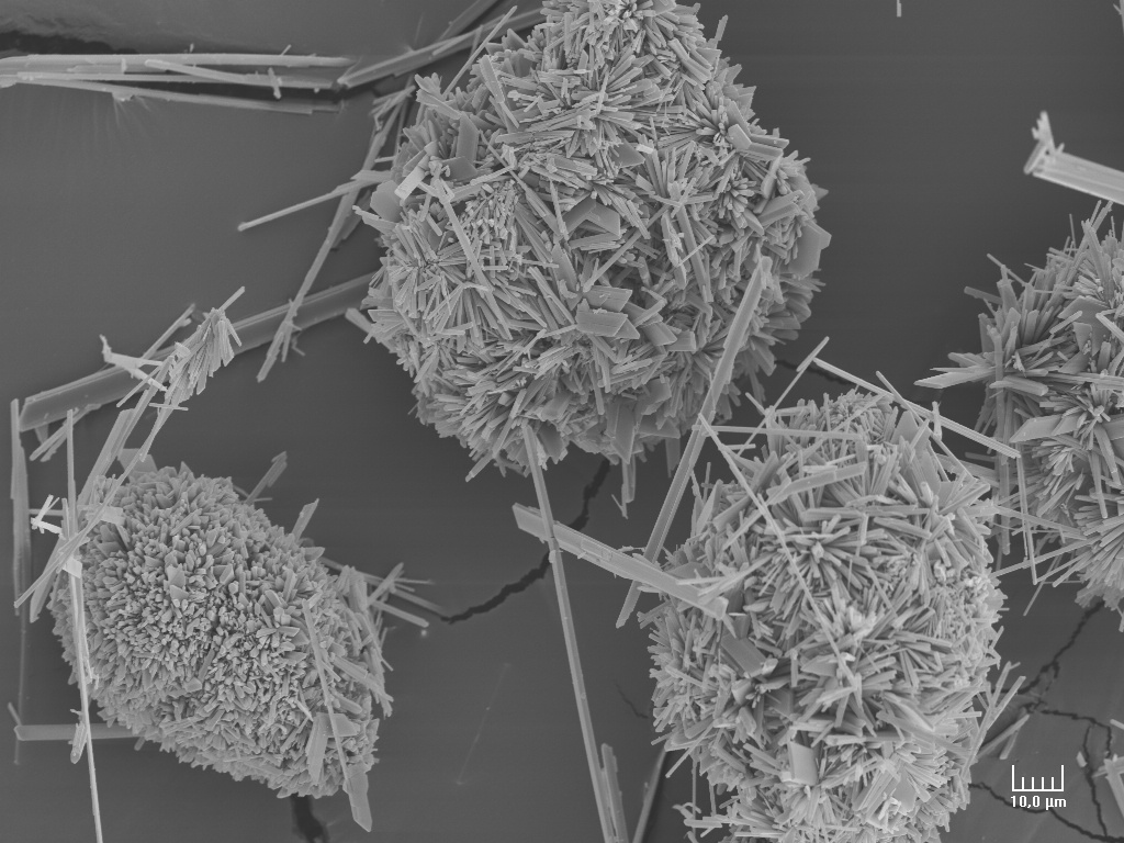

Pour changer un peu, du gypse "expérimental" obtenu au labo en diluant une suspension de calcite (en grains de 50 microns) dans une solution d'acide sulfurique dilué.
La réaction démarre par une conversion (pseudomorphose) des grains de calcite en gypse, donnant ces pelotes d'épingles, dont le cœur est encore du carbonate :
Elle se poursuit en cristallisant directement le gypse depuis la solution, formant les aiguilles ou des tablettes très allongées :

Je ne sais pas exactement ce qu'un minéralogiste entend par pseudomorphose, mais dans les faits et pour les gens de la cristallisation industrielle, la forme du grain de carbonate est préservée et ce grain est complètement remplacé par un assemblage de tout petits cristaux de gypse. Cet assemblage est désordonné, effectivement, et plus ou moins poreux selon les conditions opératoires. La forme et la taille des grains initiaux sont préservés (nous l'avons vérifié au granulomètre), ce qui à mon sens justifie le terme pseudomorphose, mais évidemment, ici, on ne part pas d'un monocristal de calcite mais de grains d'une roche fragmentée.
Je suis bien conscient que les épines que l'on voit sur la couronne du grain ne représentent pas, elles, du remplacement mais plutôt une croissance externe sur le carbonate. En fait, elles se forment au tout début de la réaction (quelques secondes) et, pour ce que j'en ai vu au MEB, elles sont orientées tangentiellement par rapport au grain de carbonate. Ce n'est pas de l'épitaxie sensu stricto, l'orientation est variable là aussi, mais il est possible que la nucléation utilise la surface du carbonate, à ce stade.
La croissance franchement épitaxique du gypse sur la calcite, décrite dans la littérature, est une réaction qui se bloque très vite en formant une couche protectrice (un blindage) autour du carbonate. C'est un peu pour éviter ce scénario et pour obtenir une conversion complète que nous avions fait ces essais.

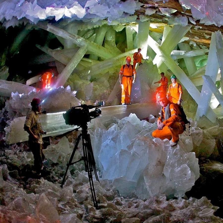

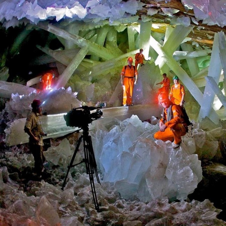

Le 09/09/2021 à 20:57, JLOUI a dit :
C'est vrai que là aussi il y a quelque chose qui ne va pas avec la photo.
Mais après des photos comme celle là et bien vraies existent.....Naïca !
Normalement, masque et combinaison obligatoire compte tenu des conditions (ou alors vraiment pas loin du sas), l'espace disponible me parait un peu vaste par rapport aux reportages vus, l'amas au premier plan est bizarre aussi.
