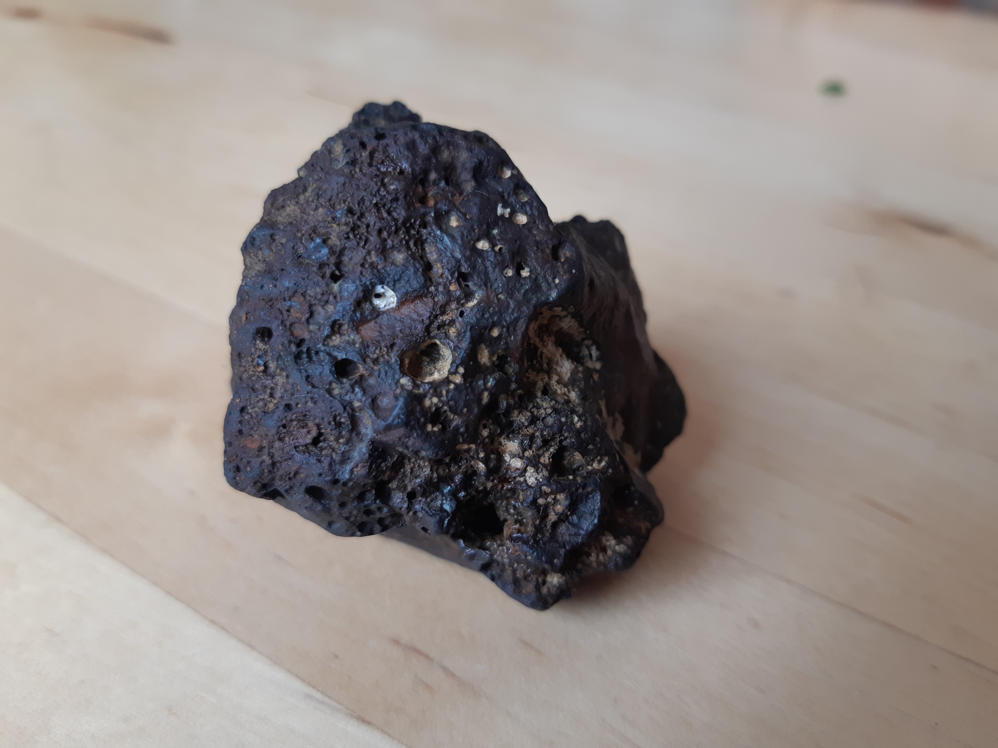

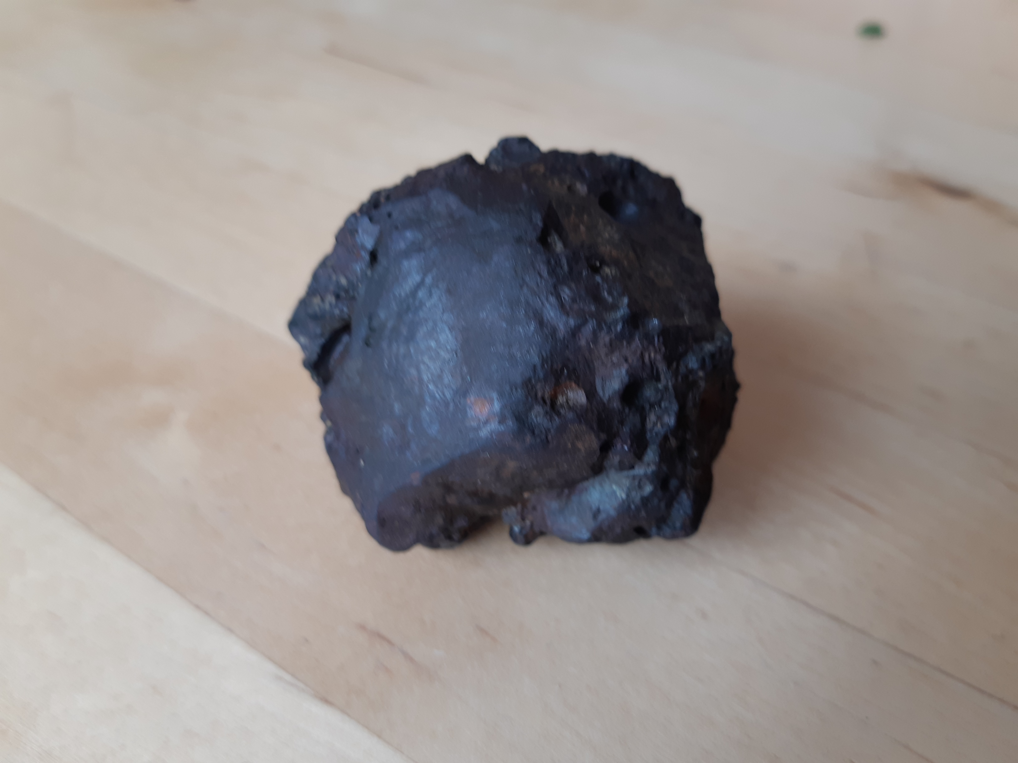

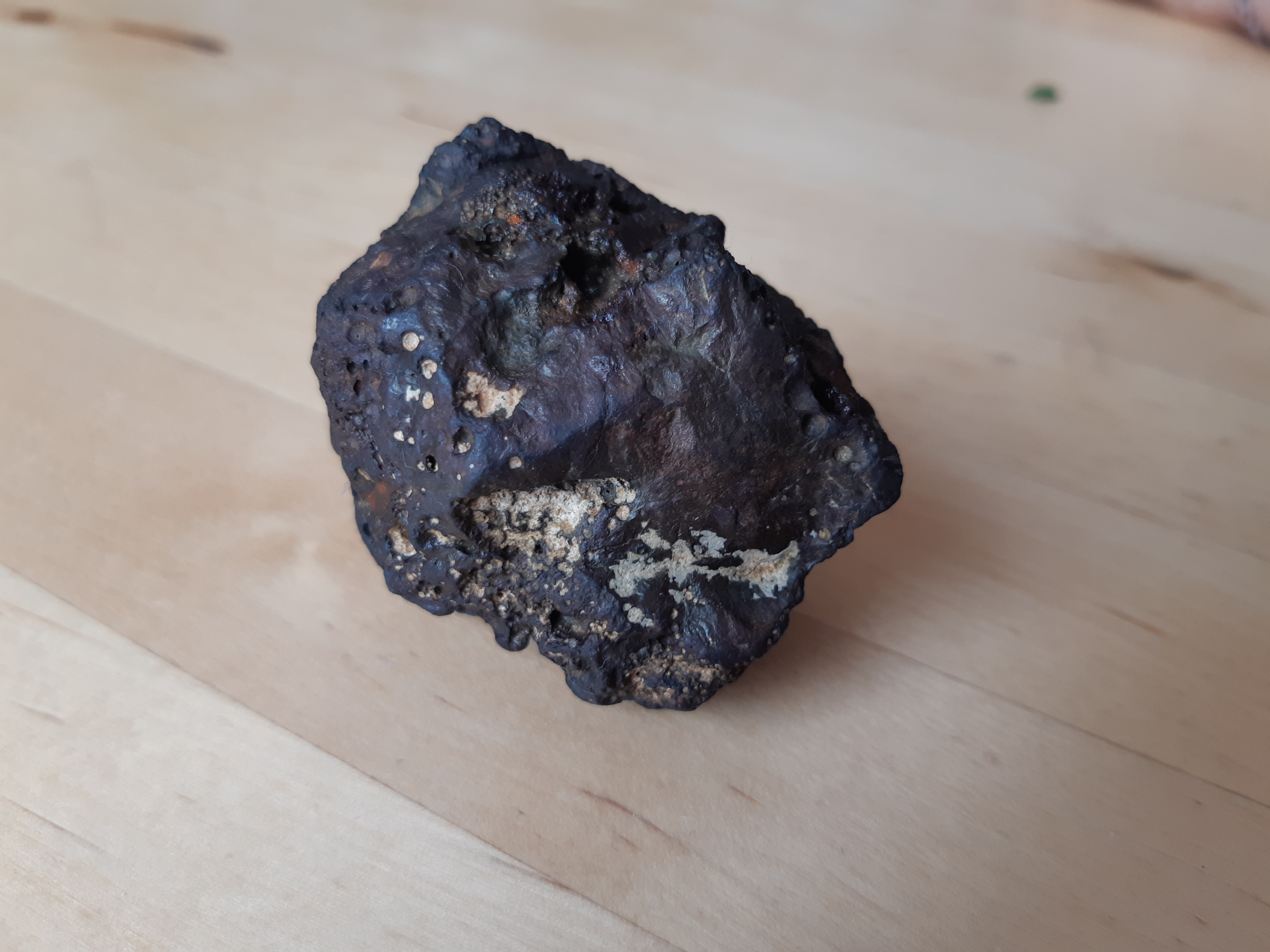

Je fais appel à vos lumières pour identifier la pierre en photo ci-dessous.
Elle a été trouvé dans le lit d'un ruisseau sur la commune de Rochecolombe en Ardèche (à priori un environnement calcaire).
Elle présente de nombreuses bulles de 1 à 50mm de diamètre, ce qui fait penser à une roche volcanique. Une face de la pierre est au contraire bien lisse sans bulles ou aspérités. Mais sa densité de 3,8 exclue à priori le basalte.
Elle n'attire pas l'aimant.
Merci pour vos idées,
Julien
ce caillou ressemble beaucoup à certains résidus de la métallurgie du plomb. Il y a eu plusieurs mines de plomb en Ardèche. Il faudrait trouver où se faisait le traitement du minerai.
