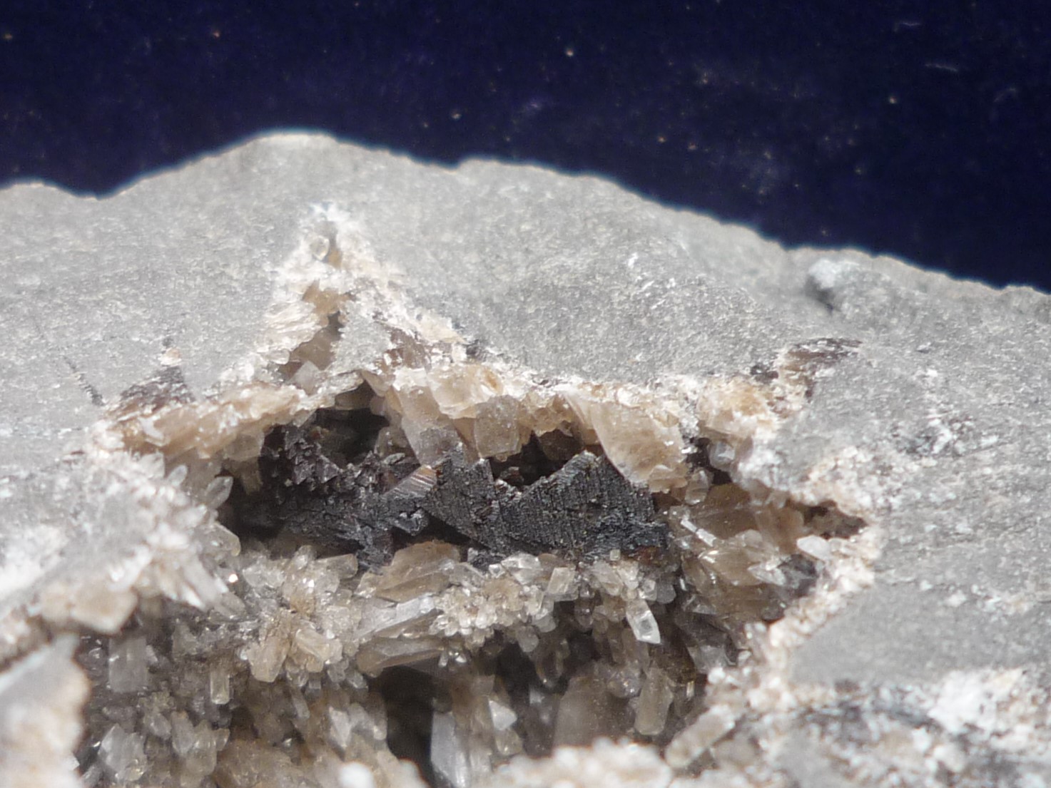

J'ai lu quelque part que dans les filons habituels à baryte et fluo, la température de formation de la baryte était  60-70°
Les nodules contenant ces sulfures sont à baryte
La marmatite ,se présente sous la forme de tétraèdre orange à  noir
Quelquefois isolés  ,le plus souvent accolés par leur base  ,les sommets étant tous du même côté ,façon rape
Pour la spharélite ,cristaux rouges ,me souviens plus  le faciès
Pour la wurzite (??) forme de cornet de glace effilé orange
