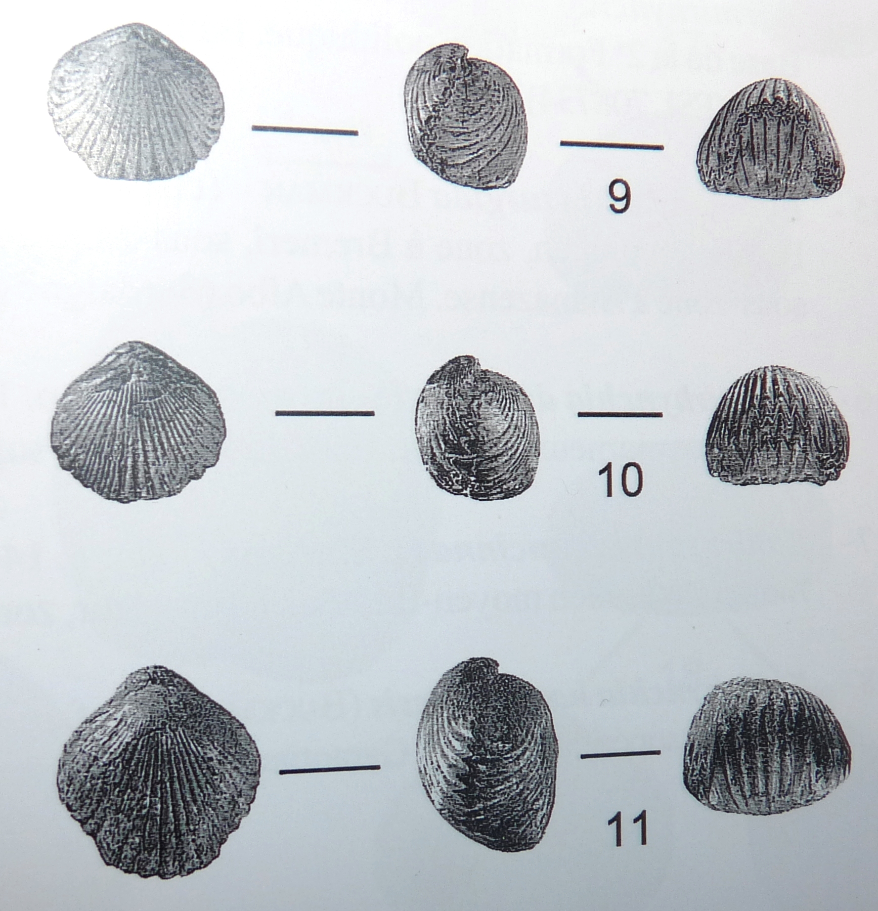

Dans "Les brachiopodes jurassiques" de Almeras et Cougnon, 2013, la description est concordante avec "crochet recourbé à très recourbé et presque en contact avec l'umbo dorsal". La dimension max colle: 18,5 mm.
Je n'avais pas considéré cette espèce car elle est essentiellement pliensbachienne mais en fait elle apparaît dans la dernière zone du Lotharingien dite à rarecostatum, juste au-dessus de la zone à oxynotum.
J'ai vérifié si le doute était permis avec d'autres espèces lotharingiennes. Aussi globuleux et avec un crochet aussi recourbé: rien.
Photo de photos (moyennes) tirée du livre:

Avec ces derniers renseignements dont ta planche, pas de doute c'est bien Gibbirhynchia curviceps (Quenstedt, 1856).

Par contre, je vois une grosse différence dans la convexité de la valve dorsale (c'est peut être du à l'angle de prise de vue) : très convexe chez Gibbirhynchia, convexe puis concave dans les échantillons de l'Indre.
Où peut-on trouver "Les brachiopodes jurassiques" de Almeras et Cougnon, 2013 ?
Bien observé. Les exemplaires de la planche de l'ouvrage cité ne montrent que des valves dorsales nettement convexes mais sur un autre ouvrage, malheureusement avec images de mauvaise qualité, apparaissent des G. curviceps avec des formes de valve dorsale très variables. La convexité de la valve dorsale n'a pas l'air d'être un critère.
