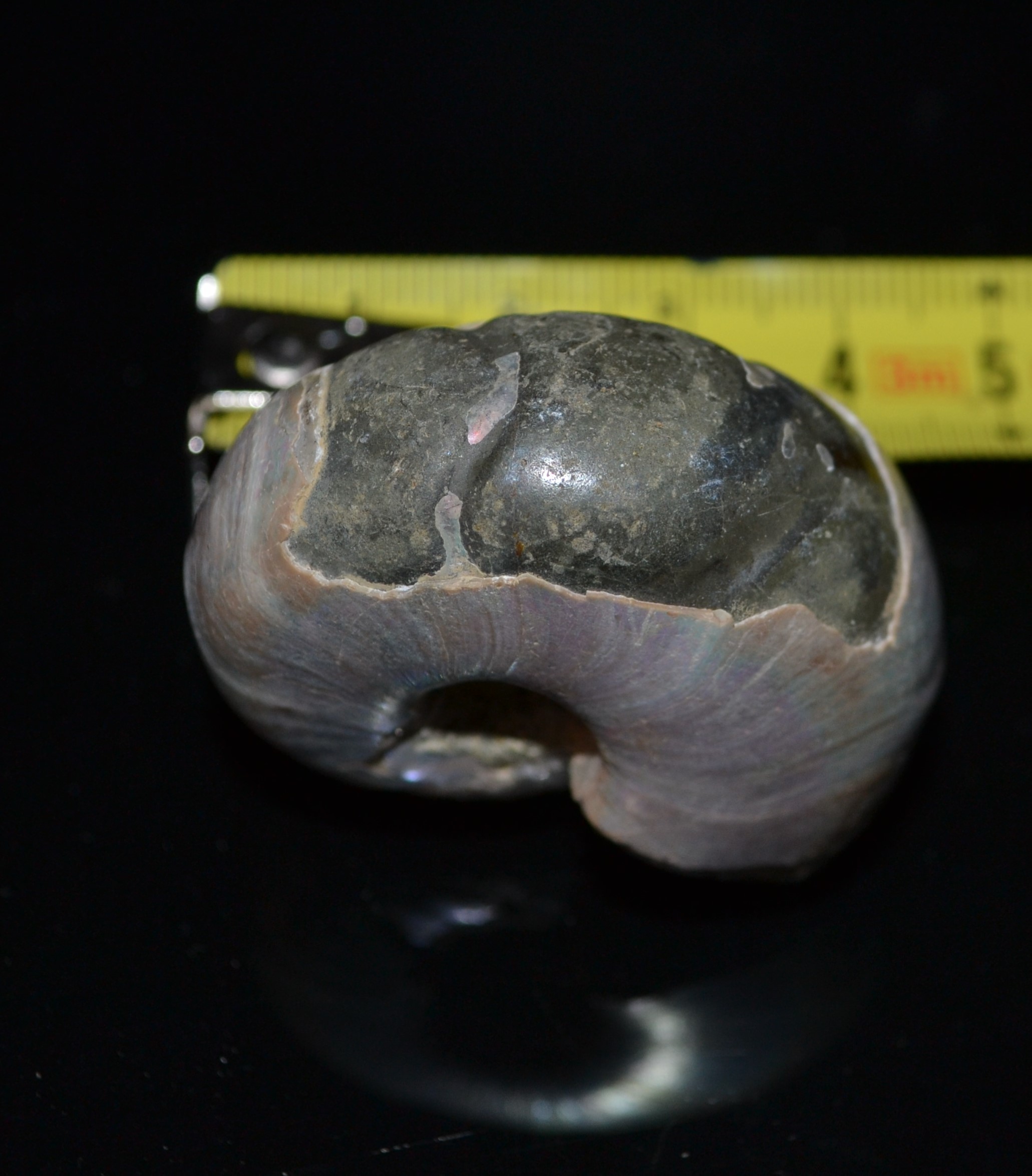

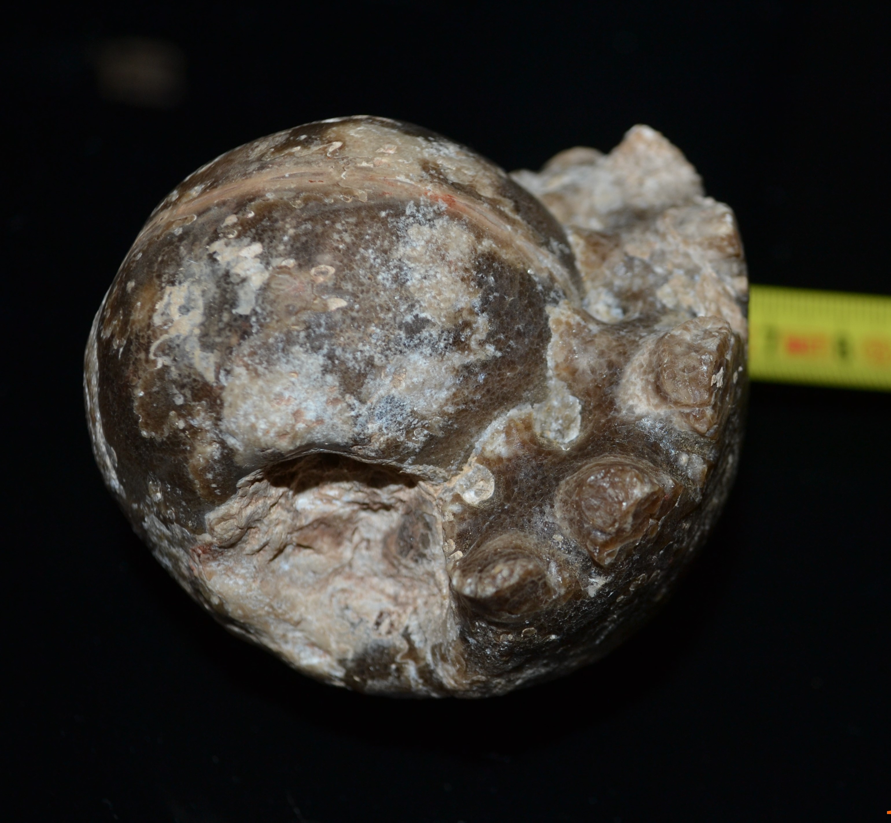

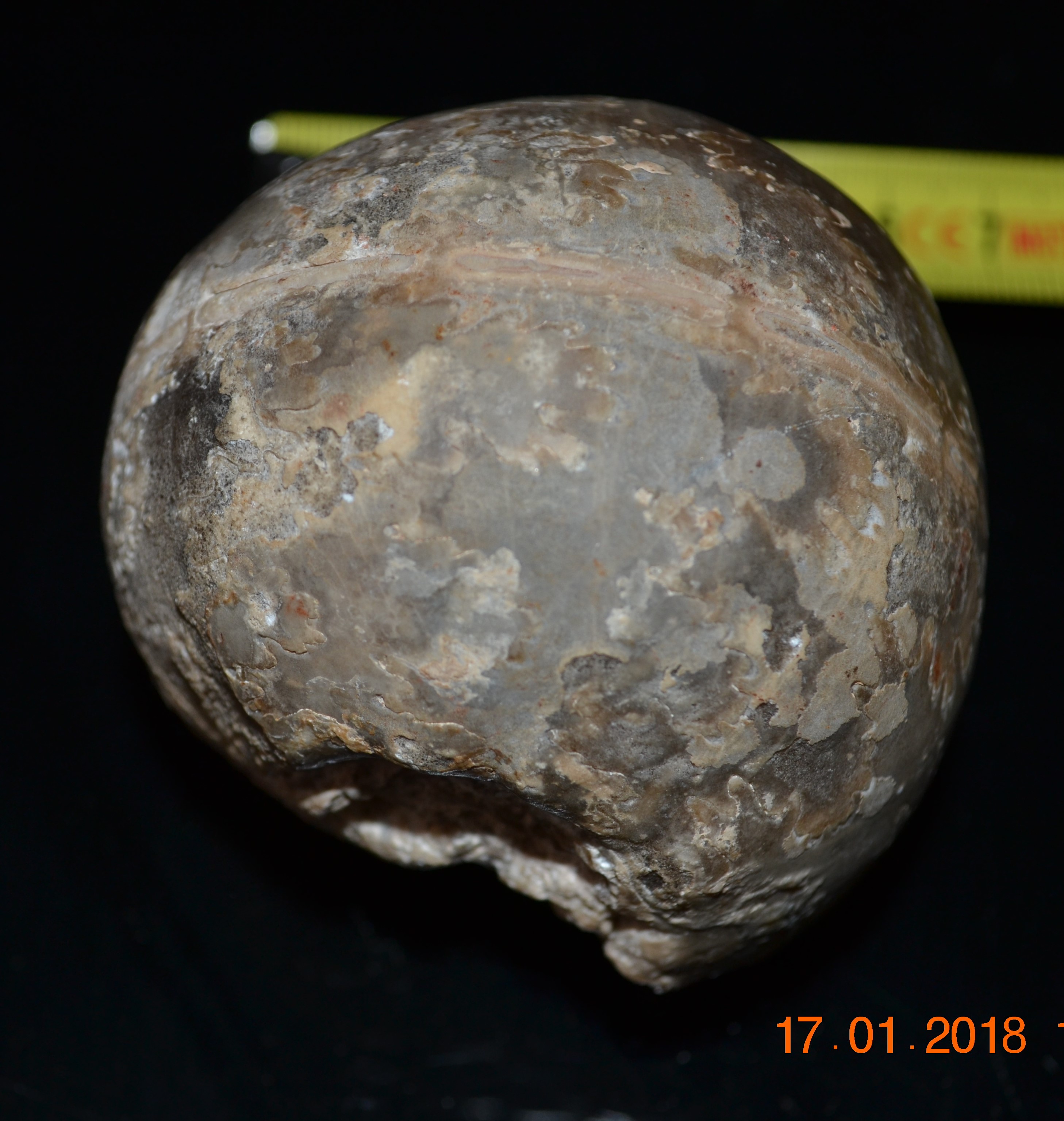

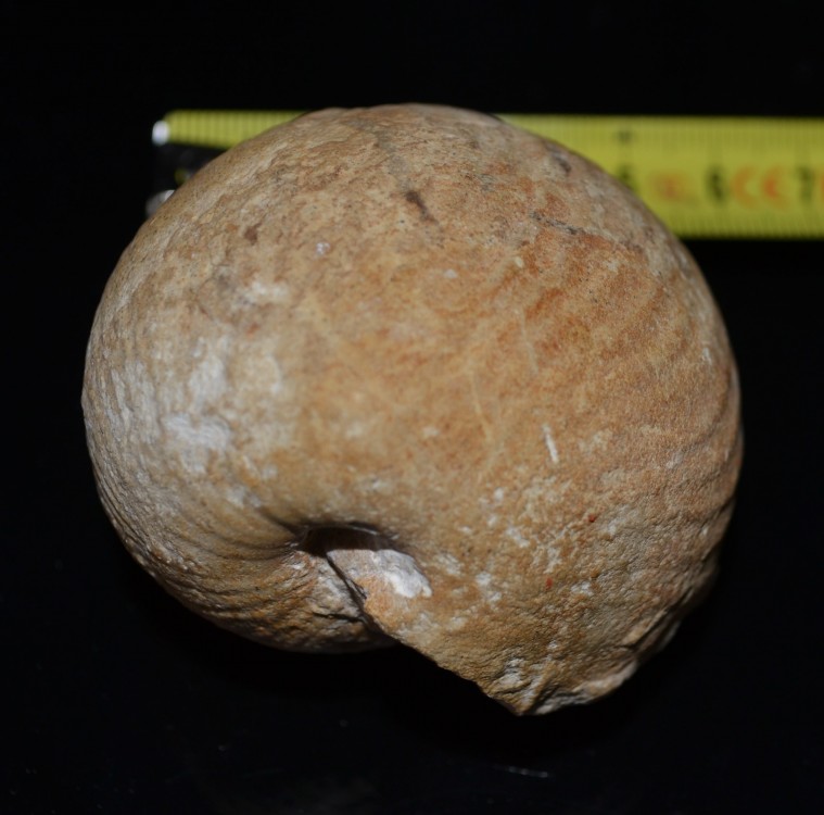

Seulement voilà, 3 nautiles me posent problème et je ne les trouve pas dans mes docs...
Les provenances sont sujettes à caution.
Et sont ce bien tous des nautiles ? J'ai un doute sur 1...
Provenance : Maroc sans plus de précision. Sutures bien visibles. Totalement calcifié (calcédoine ?)  8 cm

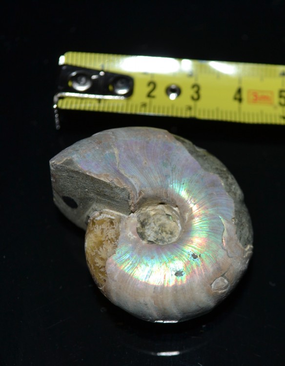

Provenance : Madagascar. Pas une ammonite plutôt ?
DSC_0021.thumb.JPG.98f296b533f7e8b097a36e4256010fe3.JPGDSC_0022.thumb.JPG.32e4da9c58c658b7983191f1ce273f82.JPG

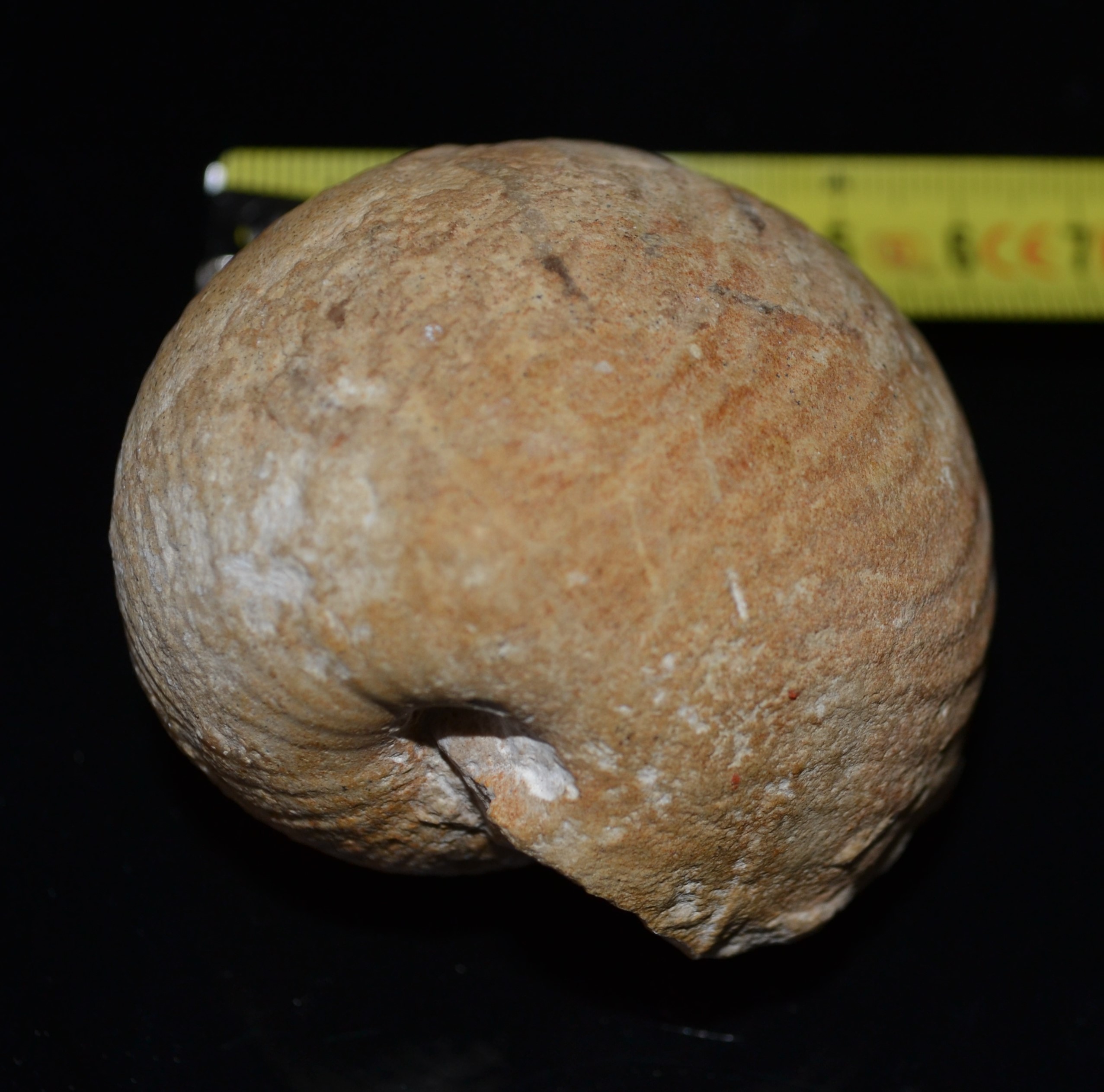

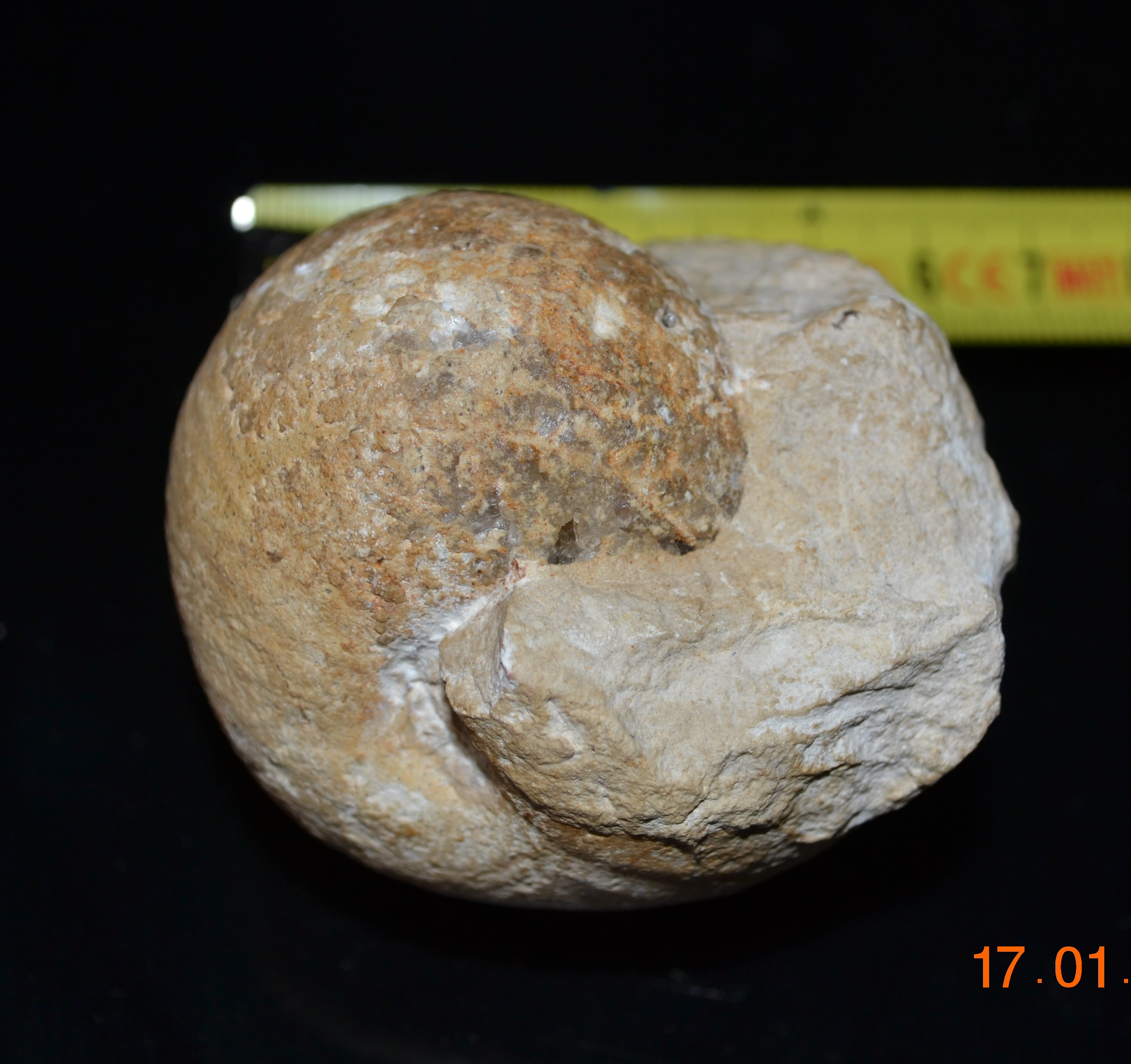

provenance : France mais avec un gros point d'interrogation !  7 cm
DSC_0023.thumb.JPG.1203678dd2a4e3ab829acbc2dad1a3d2.JPGDSC_0024.thumb.JPG.fc7210b6202f84f71266fa8ec1a06340.JPG

bonjour
point de nautiles dans les images montrées .
1- genre fagesia turonien
2- desmoceras latidorsatum
3- bullatimorphites ( sens large ) bathonien ou callovien inférieur
