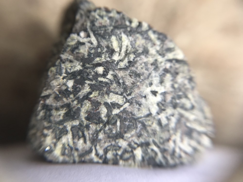

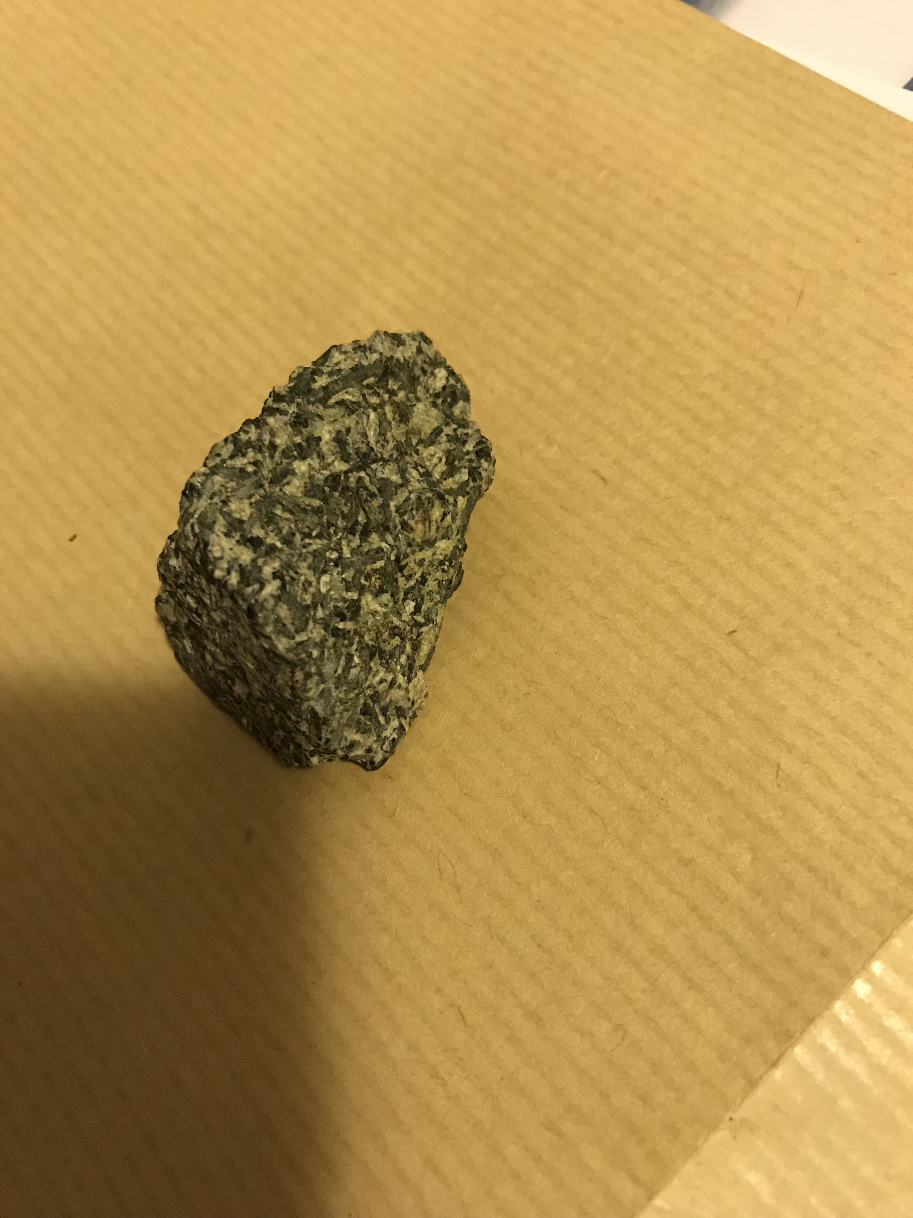

J’ai trouvé cette roche à l embouchure de la Nivelle sur une plage ( Ciboure) et je n arrive pas à l’identifier. Elle possède une densité de 3,2 et est légèrement attirée par un aimant. J’ai pensé à un metagabbro à schiste vers mais je ne suit pas du tout sur.
Il y a 5 heures, said.saad a dit :
elle ressemble à une dolérite
mais c'est altéré
D’accord pour la texture doléritique
quand on aura la composition minéralo précise on pourra tenter d’en trouver l’origine.
Pour orienter, en amont, lire que dans le bassin versant de Nivelle, des diorites sont mentionnées.
Peut-être, mais dolérite, en contexte pyrénéen, ça s'appelle une ophite et ça n'a pas trop souvent cet aspect là, à ma connaissance (grain bien + fin, + vert).

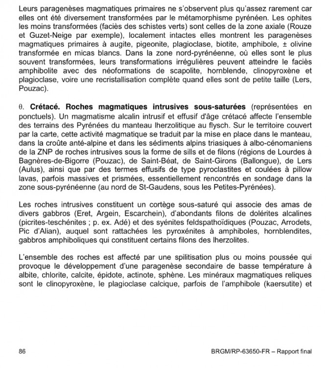

Au sujet des ophites pyrénéennes Trias à Lias :
lire la suite plus approprié (mais comdab un galet est orphelin perdu sans sa maman)

A priori roche grenue, donc pas dolérite qui est microgrenue (à moins que le blanc soit de la pâte microcristalline, mais ça m'étonnerait beaucoup).  les minéraux noirs ne sont pas de la biotite donc amphibole, le plus probable ou pyroxène  plus rare dans ce genre de truc. Pour le blanc, des trucs blancs ternes souvent verdâtres ce qui correspondrait bien à des plagioclases ouralitisés (formation d'épidote donc plutôt calciques), y'a quelques plages translucides qui feraient penser à du quartz.
Si je ne me trompe pas (là c'est de la détermination à l'oeil sur photo), ça irait chercher du côté des diorites, s'il n'y a pas de quartz et que le feldspath est très calcique (non déterminable sans microscope), gabbro.

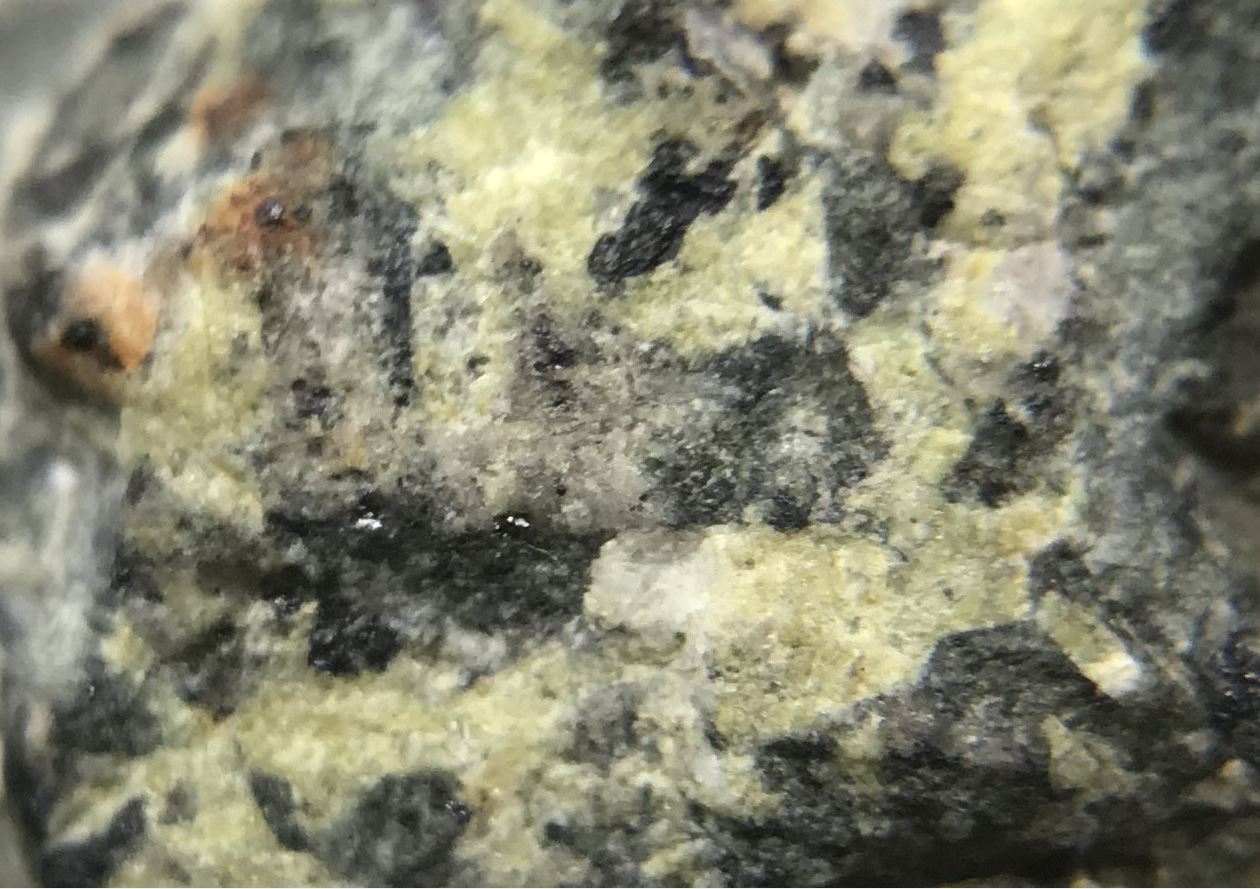

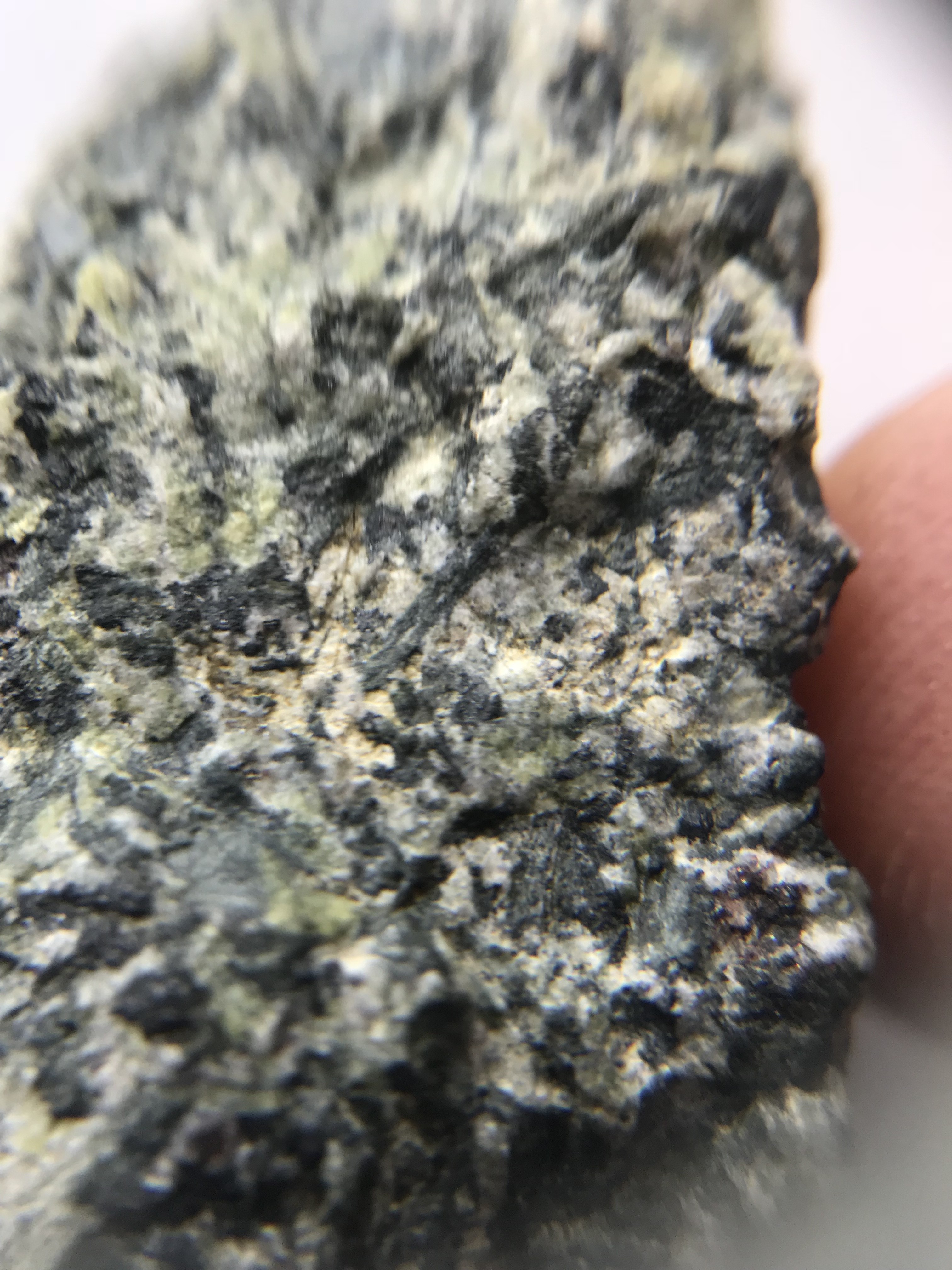

A en juger par les nouvelles photos et notamment la troisième:
- feldspaths plagios verdâtres
- minéraux noirs encore souvent bien allongés. Une section en bas à droite de la photo ci-dessous fait plus amphibole que pyroxène.
- et les trucs gris ternes au centre de cette même photo font effectivement penser à des quartz.
Sur ces bases là (plagio+amphibole+quartz), j'irai plutôt du côté des diorites quartziques.

Après à l’œil nu cela semble plus être du Gabbro et le galet de la dolérite.

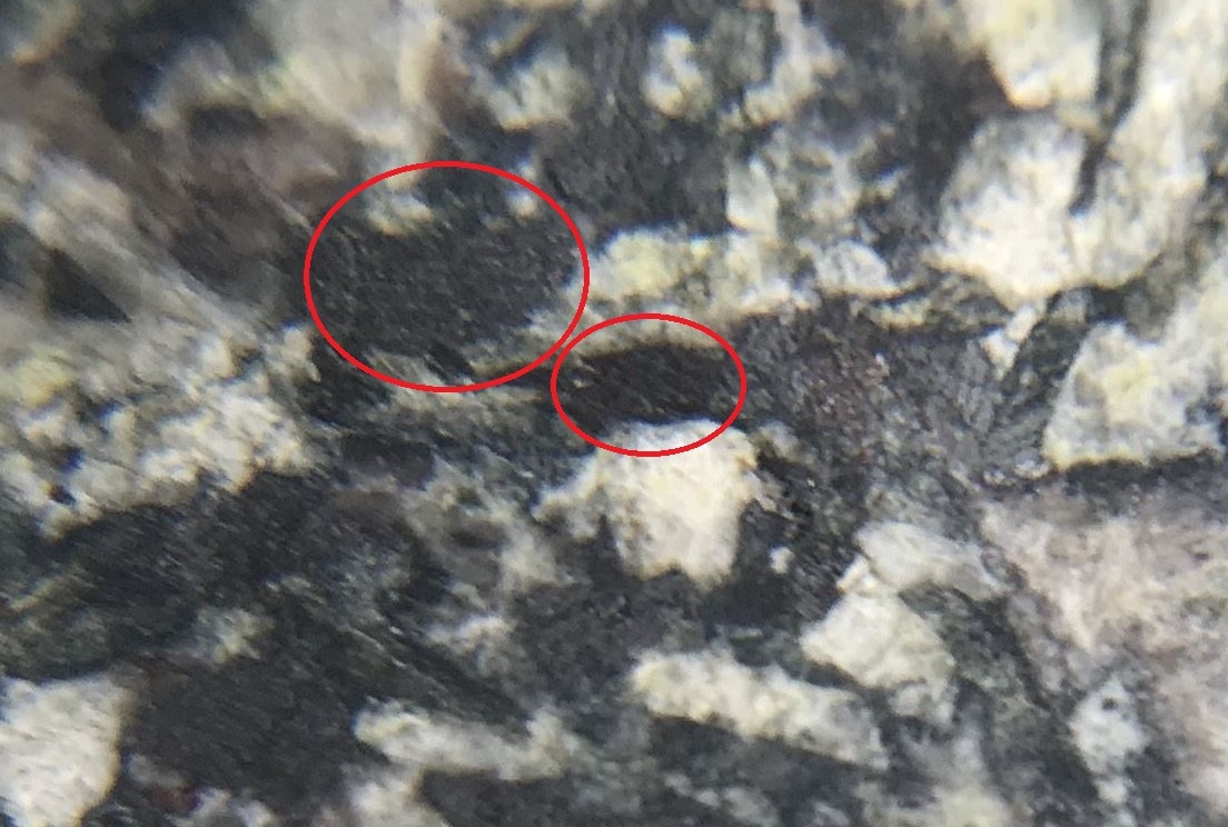

Vu comme ça, ça fait plus gabbro.
Pas mal de feldspath à bords bien parallèles.
Le polissage a été plutôt bien fait. Le zoom réussit à montrer des clivages dans les minéraux noirs.
Reste à s'assurer que ce sont bien des pyroxènes. Peut-être qu'avec des photos prises à travers une binoculaire, on arriverait à voir sur certains des clivages à 90°...
Et après, quid de la patrie d'origine?... L'arrière pays ne semble pas du tout favorable (cf notice carte géol).
