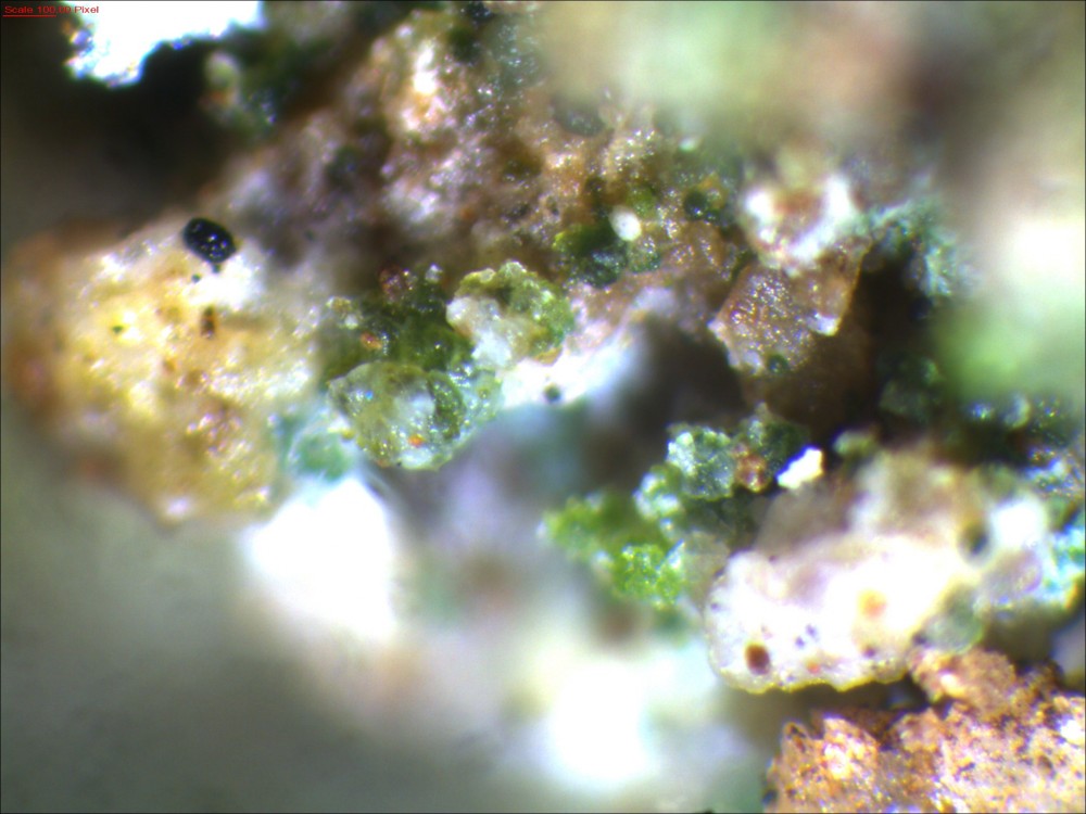

Je suis lycéen et je travaille dans le cadre des TPE sur l’étude d’une grotte située au contact entre un  marbre dolomitique et un granite métamorphisé. Nous avons trouvé dans les sédiments qui la remplissent en partie de nombreuses petites particules dorées mesurant entre 2 et 5mm.

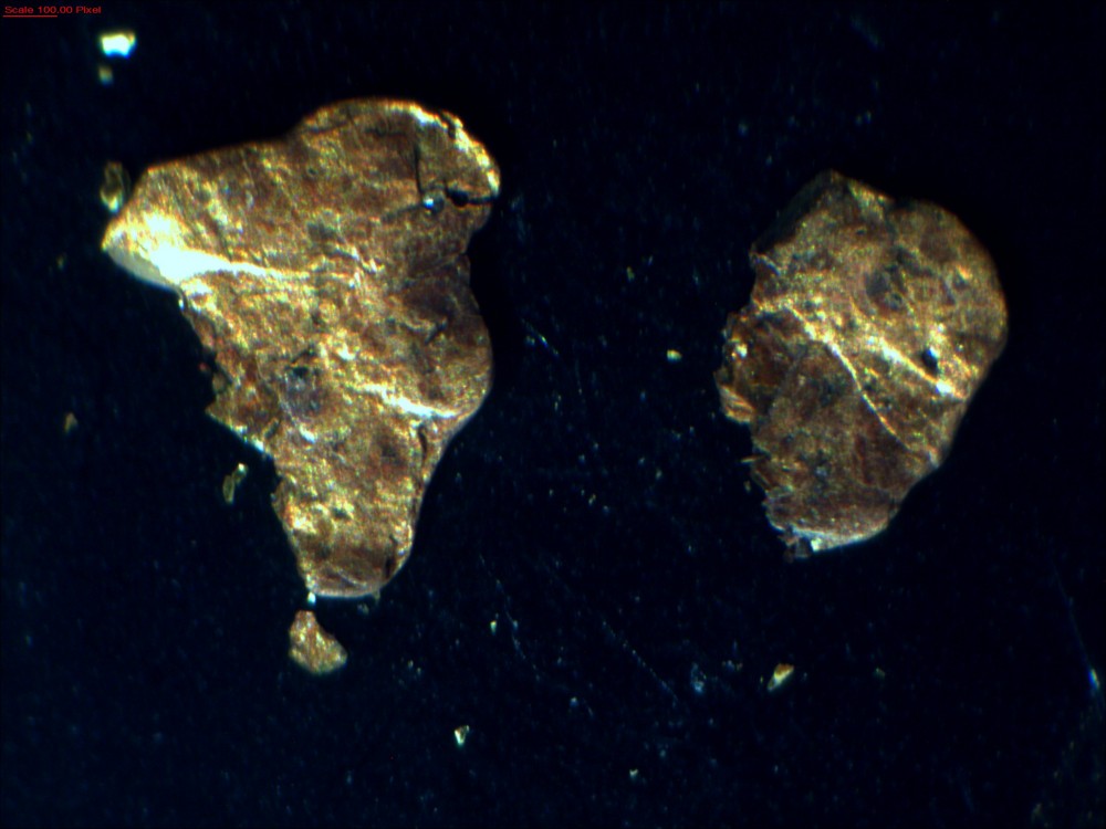

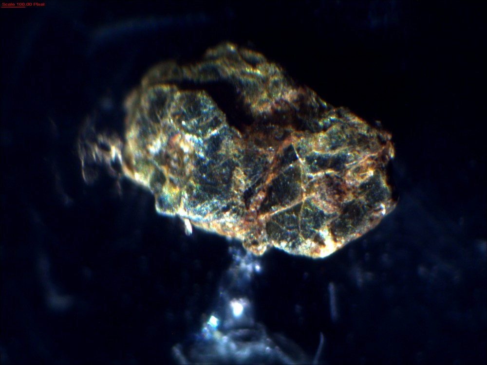

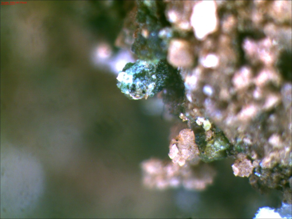

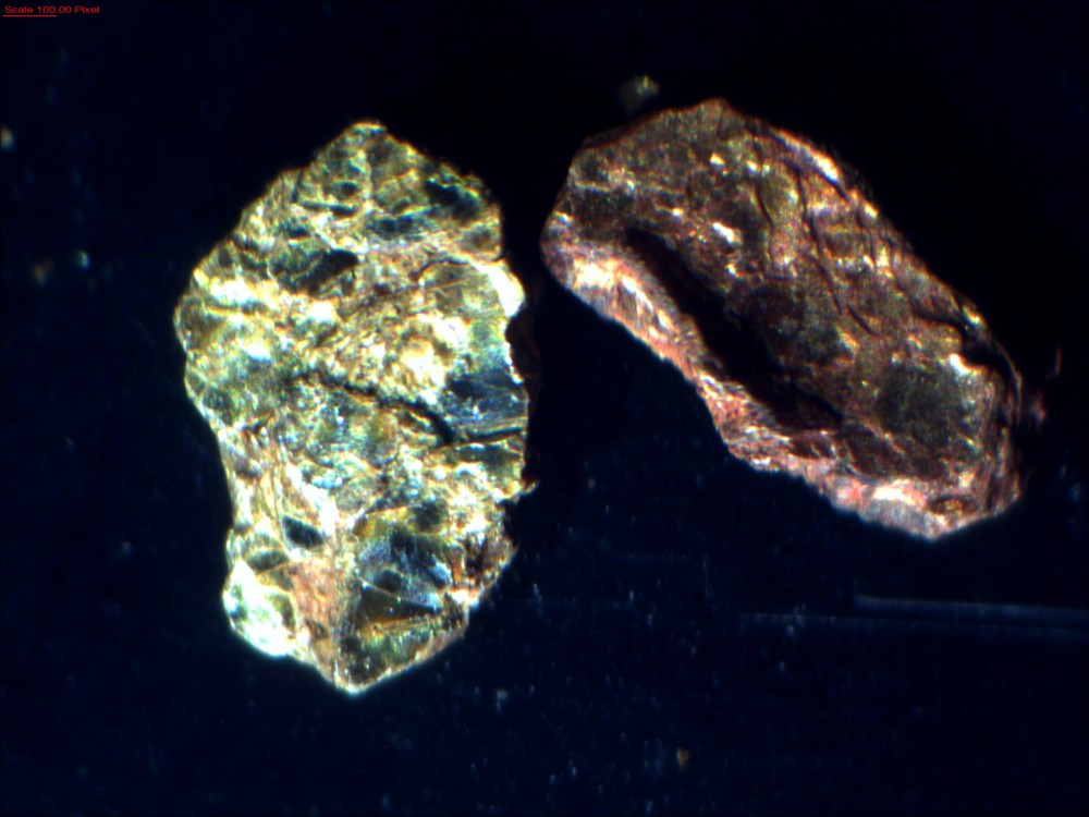

Nous avons pensé tout d’abord à de la pyrite. Pour vérifier ceci, nous avons chauffé nos minéraux en espérant avoir une odeur de soufre. Il n;y a eu aucune odeur mais en revanche les minéraux ont pris une couleur cuivrée. Je vous joins des photos de ces minéraux, chauffés et non-chauffés, ainsi qu’une photo où les deux types sont présents pour réaliser une comparaison. Nous pensons qu’il s’agit de micas. Quelqu’un d’entre-vous peut-il nous aider pour cette identification ? Est-il possible qu’il y ait du cuivre dans ce minéral puisque l’on trouve à la surface de la dolomie, des micro-cristaux qui semblent être de la malachite ? (je vous joins une photo) Merci d’avance et bonne soirée !

Vous retrouverez dans l'ordre (les photos sont réalisées à la loupe binoculaire. Excusez-moi pour la qualité) :
1) Minéral de base, non chauffé.
2) Minéral chauffé (basse qualité mais nous voyons bien la couleur cuivrée)
3) Minéral chauffé (photo prise sous le même angle que la précédente mais sous une autre luminosité.)
4) Les deux minéraux disposés côté à côté pour les comparer.
5) 2 Photos de la malachite
1) 5a5520d9dba4b_goforumrochedebase.thumb.jpg.75092b055b54002122cee6767f221f9c.jpg
3)5a5520d8996ce_goforumrochechauffemeilleurequalit.thumb.jpg.6bdafa591206a3064eadeae25534f7e7.jpg
4) 5a5520ce5989d_goforumcomparaison.thumb.jpg.347e796b8b085b35f12915fd73cc208a.jpg
5) malachite.thumb.jpg.d0ab72aa2d8b17fa00a965a85dbf235e.jpg 5a5520dca9714_malachite2.thumb.jpg.c55ccbeb7fdd38f93d796df8415ac614.jpg
Bonjour, a combien de degrés a tu chauffé ? pendant combien de temps ? est ce que tu a réalisé des testes de dureté?
Si c'est des micas tu devrait pouvoir les dissocier en feuillet  avec une pointe de compas.
Salut,
Toutes les questions ci-dessus sont importantes, en particulier la localisation de la grotte. J'en ajoute d'autres : s'agit-il de remplissages fluviatiles (alluvions) ou de remaniements internes ? Quelle est la granulométrie (échelle) ?
Les photos semblent effectivement désigner de la biotite, tout du moins un phyllosilicate. Si vous utilisez une pince ou un objet pointu, le minéral se débite-t-il en lamelle ? Ce type de minéral est très fréquent dans les remplissages détritiques intrakarstiques. Surtout vu les lithologies mises en contact à proximité.

Gorges de la Fou ? Vallée du Tech en tout cas. Vu la localisation ce n'est pas surprenant de rencontrer des phyllosilicates étant donné les nombreux micaschistes, gneiss et granites se trouvant dans le bassin versant. Dans la zone il y a aussi bien des muscovites que des biotites. Ici il me semble vraiment qu'il s'agit de biotite.
