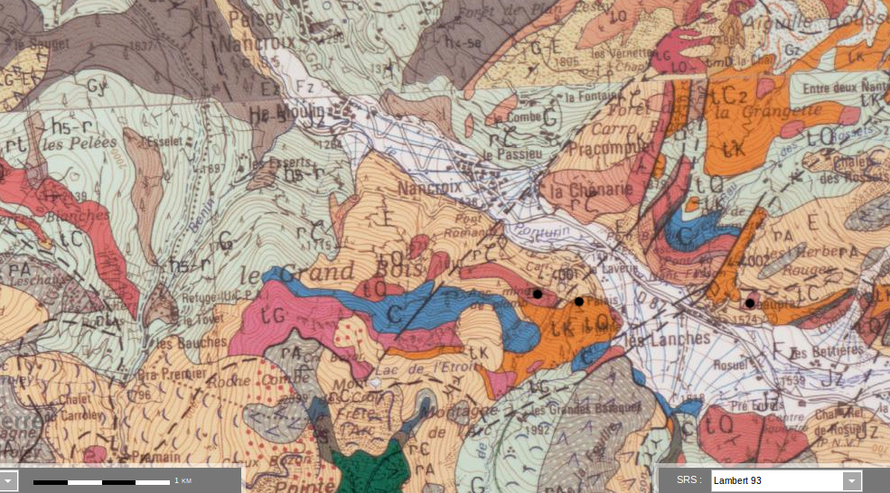

73? Posté(e) 12 janvier 2018 Auteur Signaler Posté(e) 12 janvier 2018 Bonjour En fait le sol étudié est situé à cheval un cône de déjection actuel et un éboulis plus ancien d'après la carte du BRGM J'ai contacté la chambre d'agriculture mais ils n'ont rien à ce sujet d'après eux, faudra que je cherche par moi même dans leurs documents. Ces sols sont situés sous d'anciennes mines de Pb-Ag et sont contaminés. Il y a d'autres sols non contaminés aux alentours car pas de mine en amont, à moins que le vent ne disperse les éléments. J'ai cherché les composition minéralogiques moyennes des sols afin d'avoir une base, sans sol contaminé. Et pour répondre oui je ne recherche que dans l'horizon A pour le moment, car nous n'avons fait les analyses de sol qu'en subsurface. (Les végétaux contiennent du Pb) Ce qui a été fait c'est une analyse des roches mères et des sols contaminés. On sait que les roches ont une géochimie naturelle (prises sur le versant opposé au dessus des mines), donc dans le sol on devrait retrouver les mêmes proportions de minéralisations. Or elles sont plus élevées, C'est l'apport de la mine, anthropique. Je cherche une base de données sur les minéralisation alpines de types de sols avec tel type de roche mère.. Un prof de pédo cité dans les liens au dessus m'a dit que ça ne se trouvait pas.. et que je devais faire en fonction de la géochimie des roches mères Merci pour le lien Quaternaire, j'avais la carte mais sur le site dessous qui distingue chaque élément https://www.gissol.fr/donnees/cartes/les-teneurs-en-plomb-total-des-horizons-de-surface-0-30-cm-des-sols-de-france-2374 Citer
