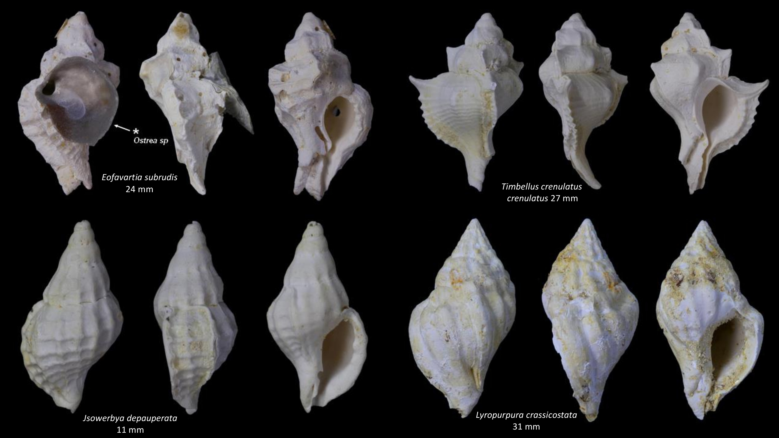

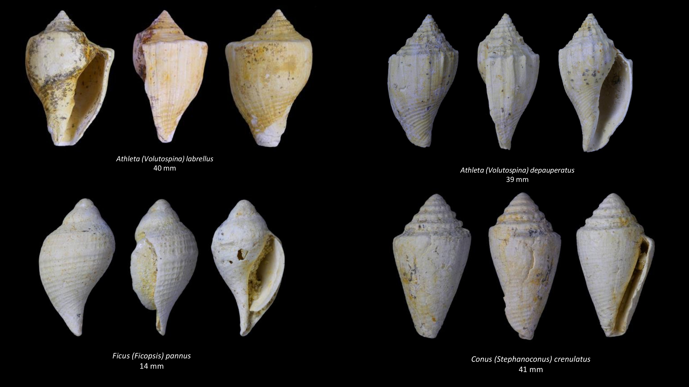

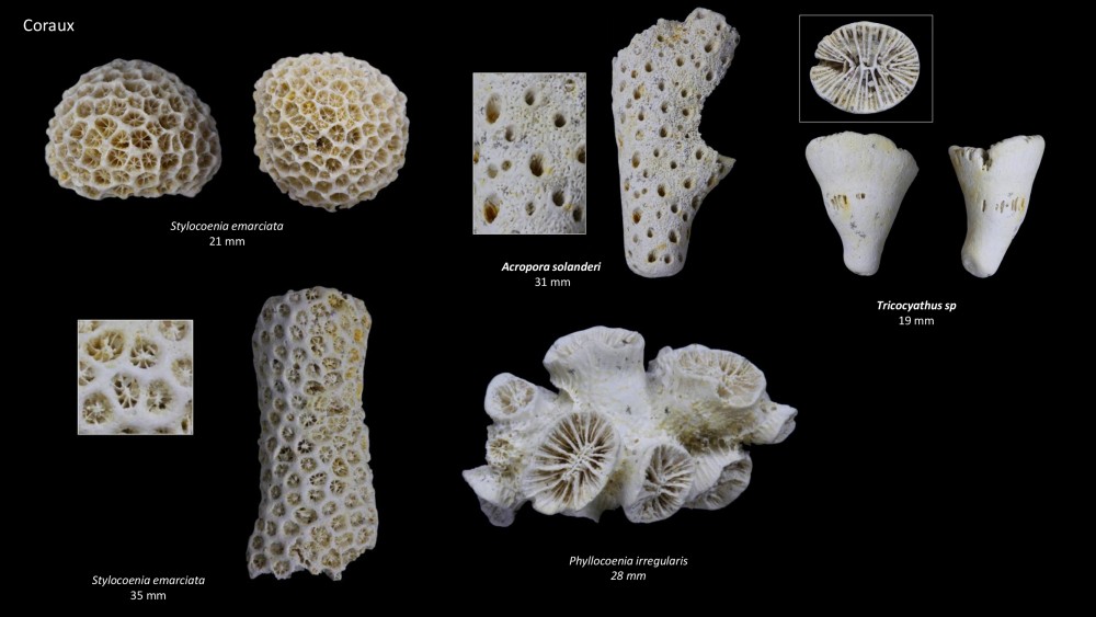

elasmo Posté(e) 5 janvier 2018 Signaler Posté(e) 5 janvier 2018 Je viens de mettre en ligne à l'adresse ci-dessous un document personnel sur le gisement d'Auver/Oise (Val d'Oise - France) daté de l'Auversien (Eocène moyen) Le fichier est au format Diapositive Powerpoint (PPS) la taille est de 71 Mo http://hybodus.free.fr/auvers/planche_auvers.pps Si vous notez des fautes diverses merci de m'en faire part pour corrections Jean-François Citer

elasmo Posté(e) 7 janvier 2018 Auteur Signaler Posté(e) 7 janvier 2018 Version PDF de 13.7 Méga-octets http://vertebresfossiles.free.fr/pdf/stratotype_auvers.pdf Citer
Next50MY Posté(e) 7 janvier 2018 Signaler Posté(e) 7 janvier 2018 Pour ces planches photographiques tu connais déjà le point de vue de la communauté des forumeurs le travail est énorme, pro et indispensable il faudrait le valoriser dans une édition classique. le format est nickel et tu pourrais solliciter tes collègues pour te confier leurs mollusques pour réaliser un site de type Demassieux qui manque cruellement. C’est un document de travail pour celui qui veut étudier le Bartonien. Je te conseille de redecouvrir la thèse de Charles Pomerol sur le Bartonien du bassin de Paris largement sous-exploitée et innovante malgré son âge des années 60, pour les microfossiles notamment. contacte SgF jeunes pour y avoir accès si besoin. Citer
