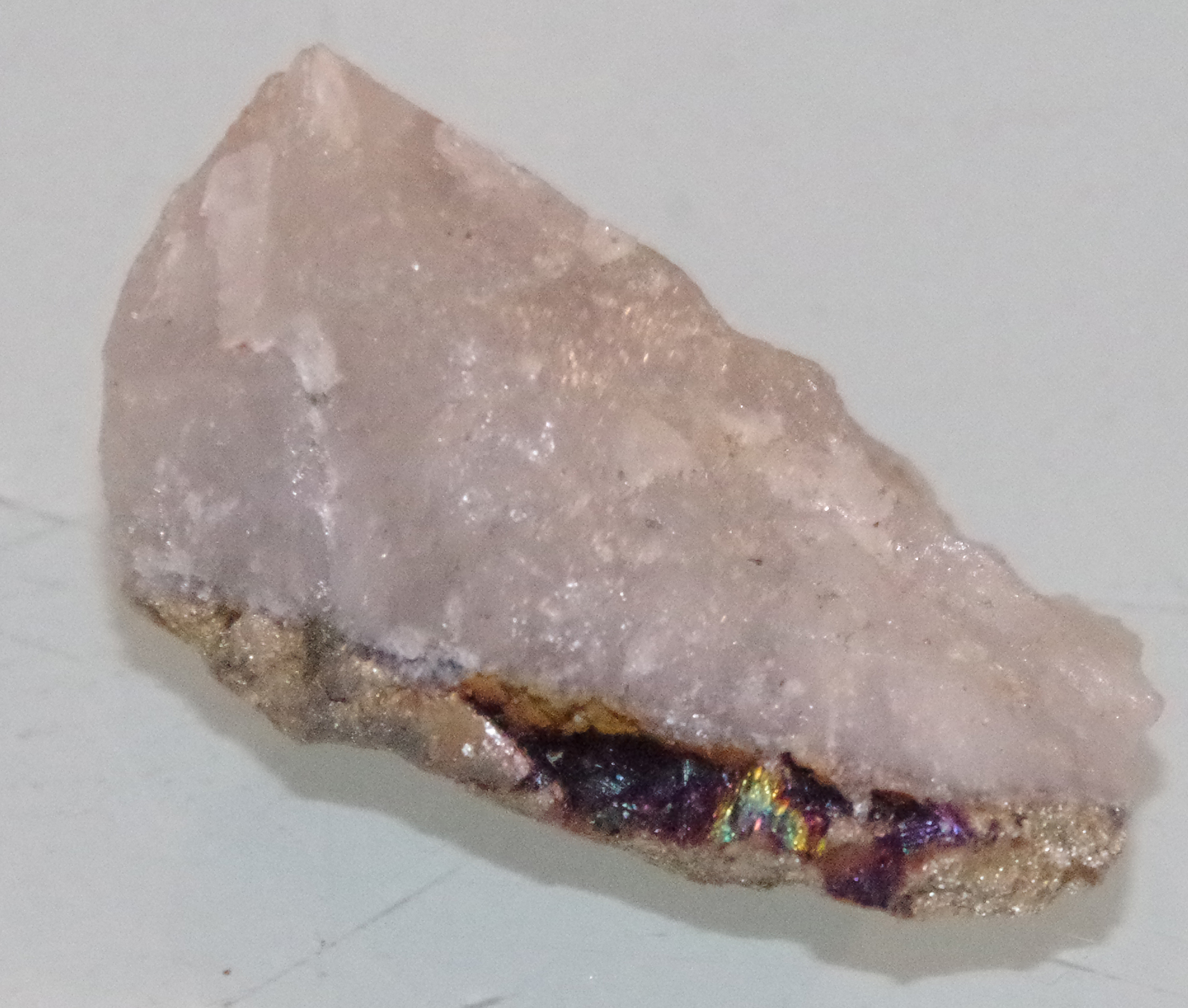

Voil0 ma nouvelle trouvaille. Un petit morceau de 3 cm de long de ce que je pense être de la chalcopyrite car il y a de la pyrite autour
pouvez vous m'aider à identifier si c'est bien ça ?

Il y a 2 heures, andré85 a dit :
Bonjour et merci Ice tea

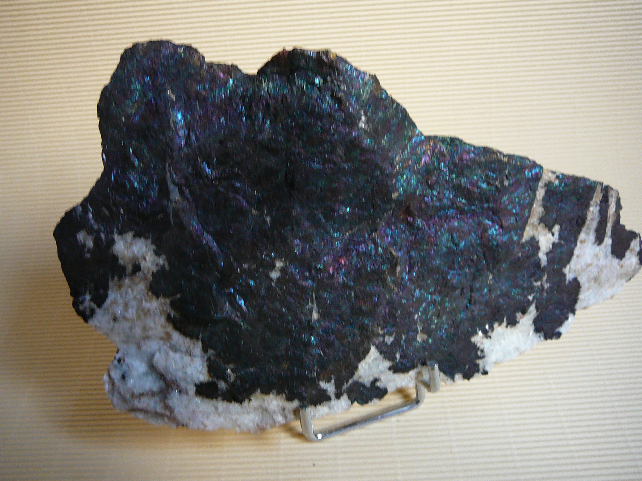

pense tu qu'il pourrai  y avoir un test pour en etre sur ?
Je ne trouve aucune info sur se minéral (érubécite)
Bonsoir,
L'érubescite est l'autre nom de la bornite. Comme la chalcopyrite, c'est un sulfure de fer et de cuivre:
Cu4FeS5 pour la bornite
CuFeS2 pour la chalcopyrite
Il faut comparer en plus les caractéristiques physiques (voir Wikipédia), mais quand c'est irisé, à l’œil nu, ce n'est pas facile de les distinguer.
Dans le cas contraire, la bornite a une teinte rose violacée très différente de la couleur dorée de la chalcopyrite.
Cdlt
Michel

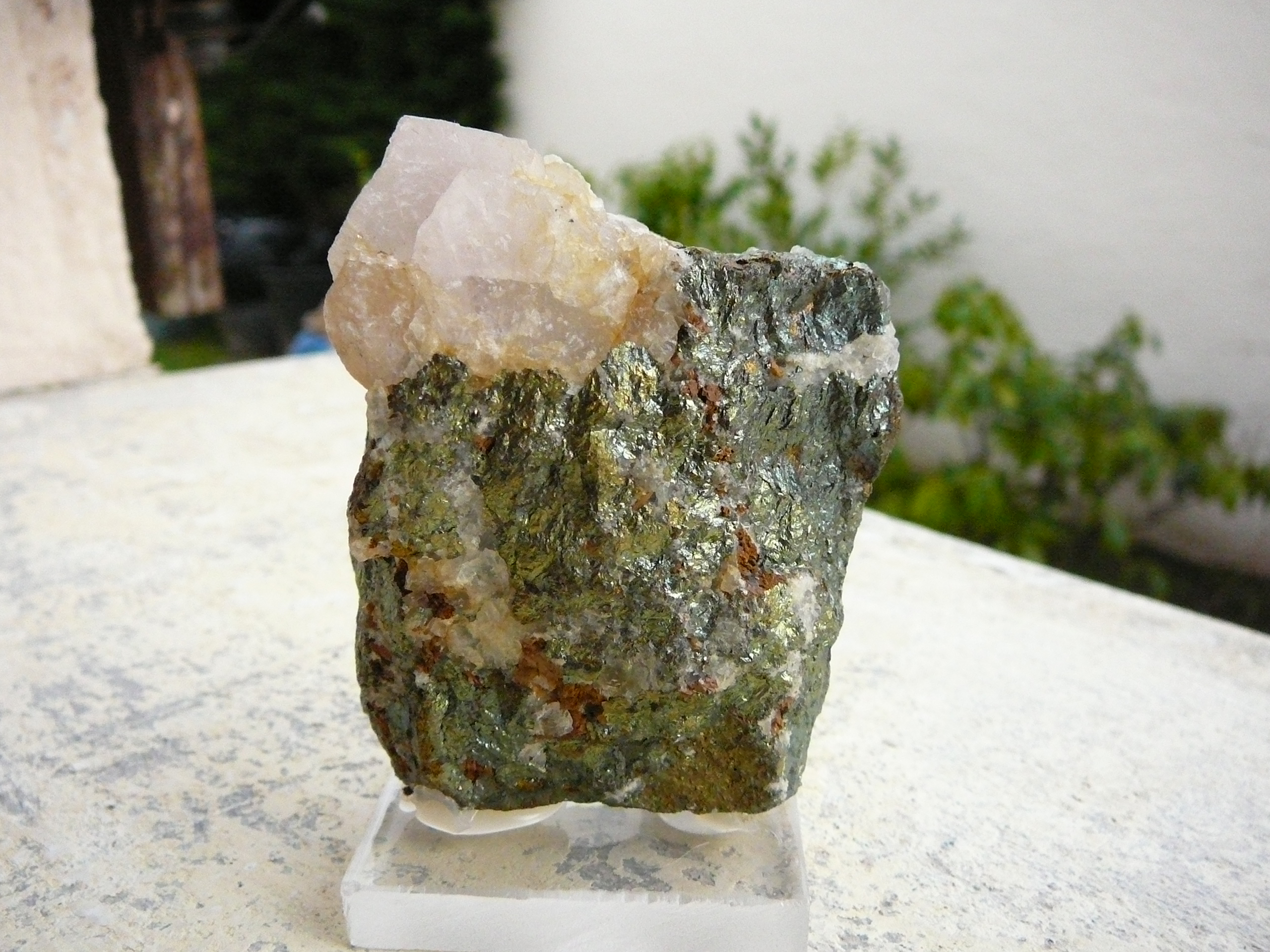

visuellement je dirais la même chose qu'ice tea ou Michel,
fort probablement de la chalcopyrite ou de la bornite
tu peux regarder sur mindat.org les espèces minérales du secteur de tes recherches, ça aide aussi à la détermination

A oui !  la sur les photos ice  tea on vois bien la différence de couleur .
du coup je pense que ses de la  Erubescite  merci ice tea .

Là où ça devient rigolo c'est qu'il y a souvent des inclusions de chalcopyrite dans l'érubescite. Ca semble être le cas dans l'échantillon d'Ice Tea (en haut, on voit une petite tâche jaune). Mais le contraste de couleur est très net.
Bel échantillon massif de bornite. Provenance USA  ?

Ok sa explique pourquoi j'ai un peux de jeune et vert au centre ,
merci pour le détail Michel  .
Ses vrais que les deux minéraux d'ice tea  sont super beau
surtout a Cote de mon échantillon  .
