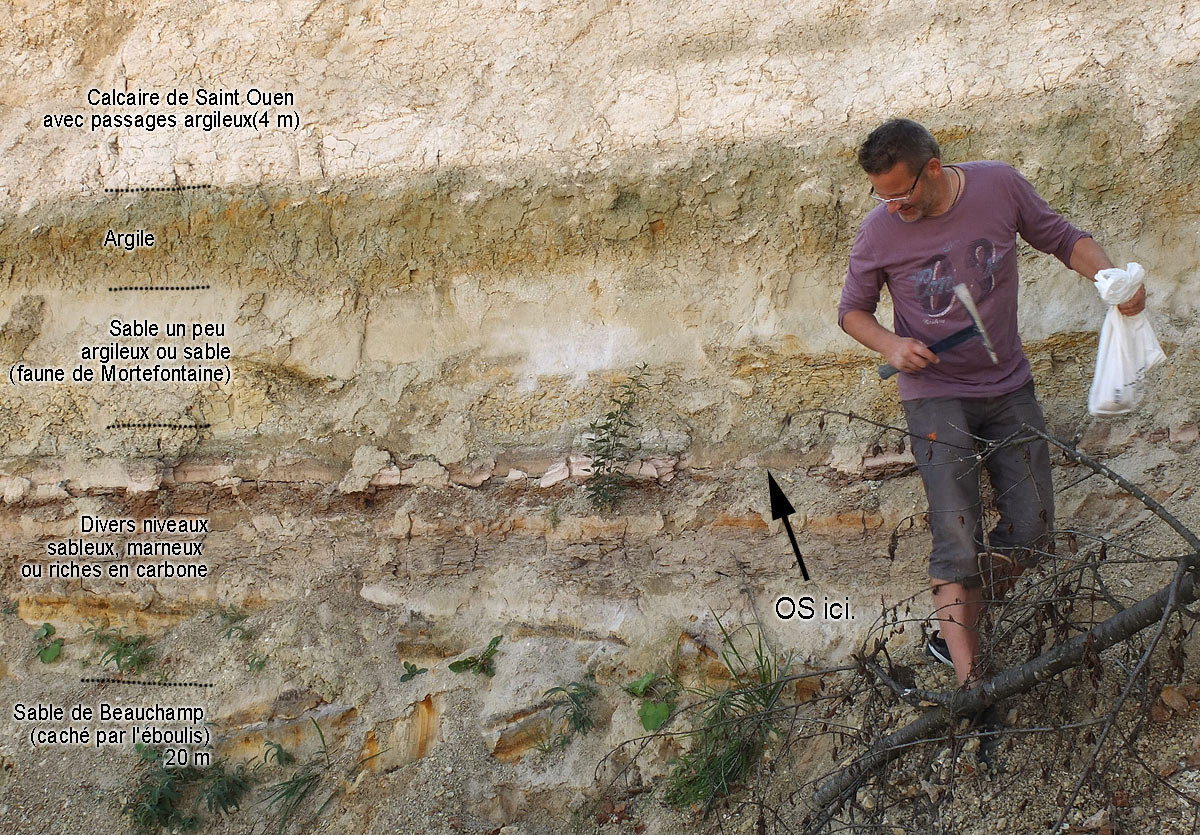

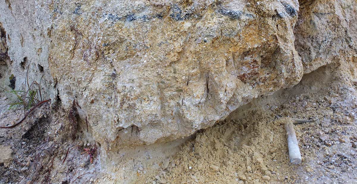

C'est dans ce niveau, au contact du Marinésien, qu'a été trouvé l'os en question.
Le voici :

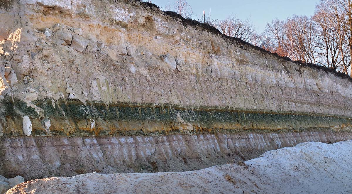

Et voici la succession des couches :
Agrandissement des couches :

J’avais un doute pour Mortefontaine au dessus ou en dessous de cette argile discontinue, car la base du Mortefontaine repose sur une érosion.
C’est plutôt du Marinésien à faciès Beauchamp.

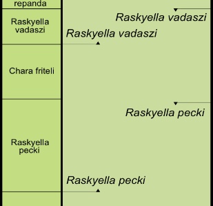

Regardes les oogones de Chara dans l’argile à Tortues.
Paleogene.pdf

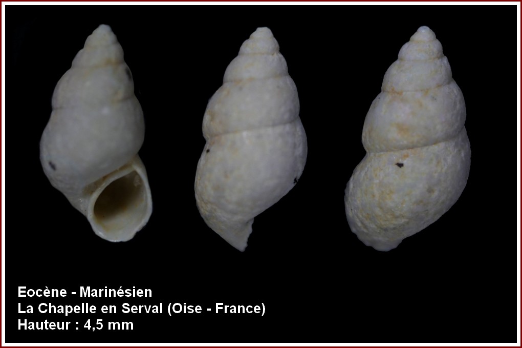

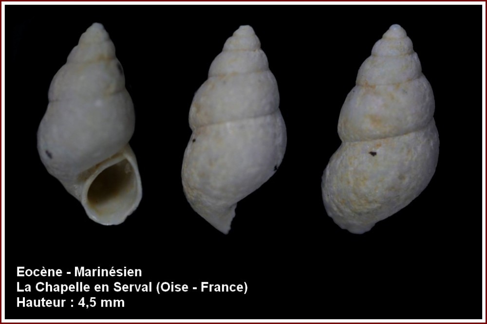

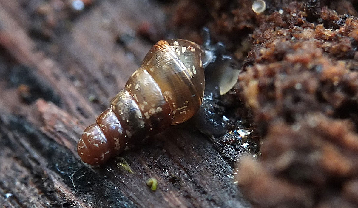

Et Bythinella
C'est minuscule ça ?
J'en ai photographié en macro en soulevant une écorce... 1,5 mm de long
J'imagine qu'il faut que je cherche ça, en fossile :

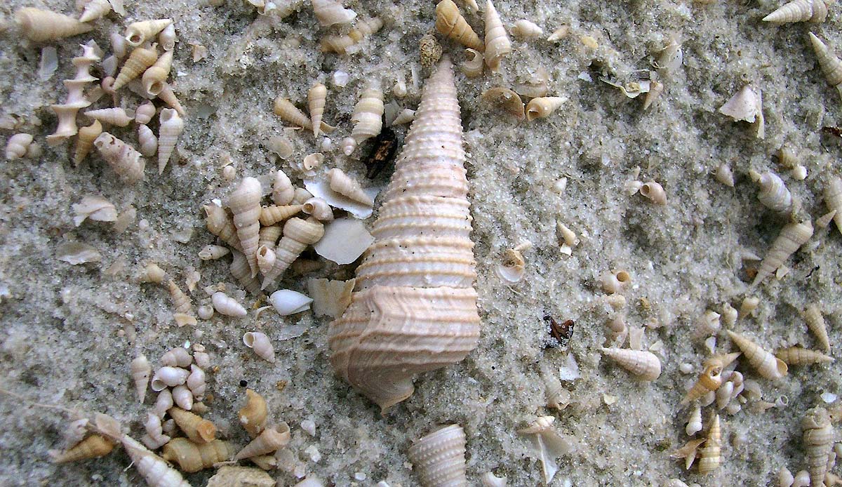

Ah oui, d'accord, je viens de retrouver cette vieille photo de Plailly, (à l'Est de l'autoroute : Plailly, carrière de la Butte Grise, et pas la Chapelle en Serval comme indiqué dans le guide. C'est tout de même curieux que tant de monde veuille mettre cette carrière à la Chapelle en Serval. À moins qu'il en ait existé une autre sur cette commune, juste à côté, au 19 ème siècle ? )
La photo est vieille (2003) et moche (en grand) mais il y en a plein partout, de ces bythinelles.
Je n'ai pas vu ça à Rocourt, mais il faut dire que la photo ci-dessous est une dalle de grès sérieusement dégagée par la pluie.
Dans du sable mou et argileux on ne les voit pas forcément. ;)

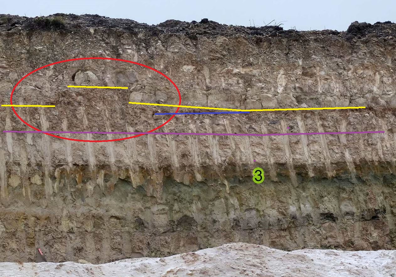

Il y a un an exactement, le front de taille nord-sud où a été trouvé cet os ne montrait pas la couche Marinésienne à P. tricarinatus.
À la place, il y avait une large bande d'argile verte/jaune/verte riche en lymnées.
Les couches riches en humus sont bien plus basses que la couche argileuse.
En voici ci-dessous une photo de décembre 2016.
Puis, en août de cette année, cette bande passait en partie (basse) à une couche sableuse un peu argileuse avec la faune de mortefontaine, et couches riches en humus juste dessous, au contact, suite au déplacement du front de taille nord-sud de quelques dizaines de mètres vers l'Ouest.
Aux endroits avec des fossiles marins, la couche faisait comme une "fosse" clairement visible à gauche du sujet (flèche) sur cette photo d'août 2017.
Puis, plus récemment, du fait de l'avancement du front de taille nord-sud d'encore quelques dizaines de mètres vers l'ouest, les passages sableux à P. tricarinatus (la fosse en question) ont disparu pour laisser la place de nouveau uniquement à la couche argileuse verte avec lymnées, mais les couches riches en humus dessous sont maintenant bien plus visibles et importantes.

Bonnes observations importantes pour comprendre le Bartonien !
Ce que tu appelles « La fosse » est peut-être un chenal de marée puisque la faune marine y est concentrée.m au dessus de l’érosion dont je parle + haut.
Au début des années on observait des plis d’origine tectonique et une des hypothèses serait que des ondulations aient guidé les géométries sédimentaires. Regarder les perturbations sédimentaires dans les sables, les failles associées et les expulsions de fluides (=fluid escapes for  VIP blabla story).
En même temps que l’accomodation des dépôts (remplissage du bassin marin) : des plissements et des fluctuations de la ligne de côte.
J’avais mis les argiles vertes en haut niveau relatif et les calcaires à limnées en bas niveau.
c’est compliqué à prouver mais si tu démontres que ces argiles vertes sont un équivalent lagunaire du niveau de Mortefontaine (la variation latérale que tu décris est la demonstration), ce serait utile pour comprendre que cette argile verte est un des onlap (biseau de transgression) de la transgression bartonienne vers l’Est (l’argile disparait vers l’ouest pour laisser place au sable à faune marine). A Fère en Tardenois on y trouve du gypse (au dessus des P. tricarinatus), alors c’est compatible.

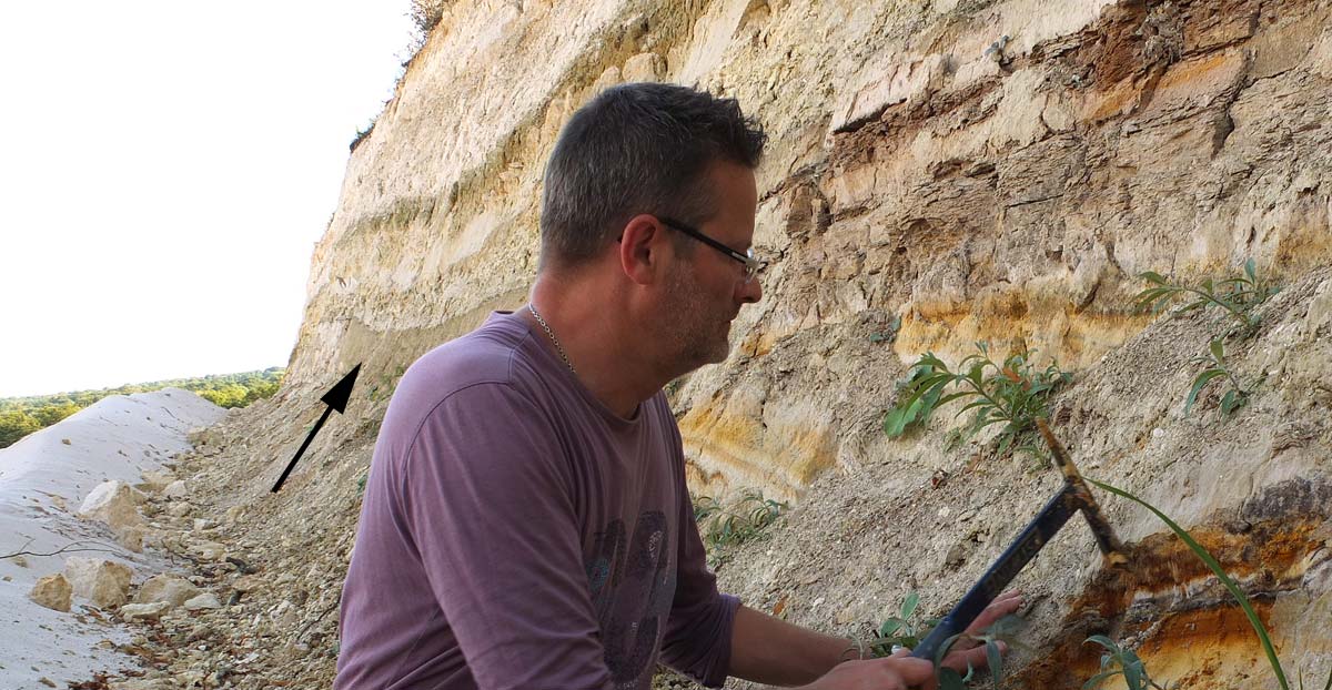

Entre ton menton et ton marteau : as tu creusé dans le sable pour voir la géométrie ? Une image ? On dirait une bordure de chenal (crunch channel pour les initiés)
Il serait vien de faire la serie de coupe sur un même schema pour mieux apprehender la paleogeographie.
ta couche riche ne humus  à la base c'est un paleosol. Soit il est en place, soit c'est remanié .Attention, il peu y avoir plusiuers couche humus qui ne sont pas synchrones! Donc la couche de la premiere photos, ce n'est pas forcement equivalent a celle du dessous de la deuxieme (Decembre 2016).

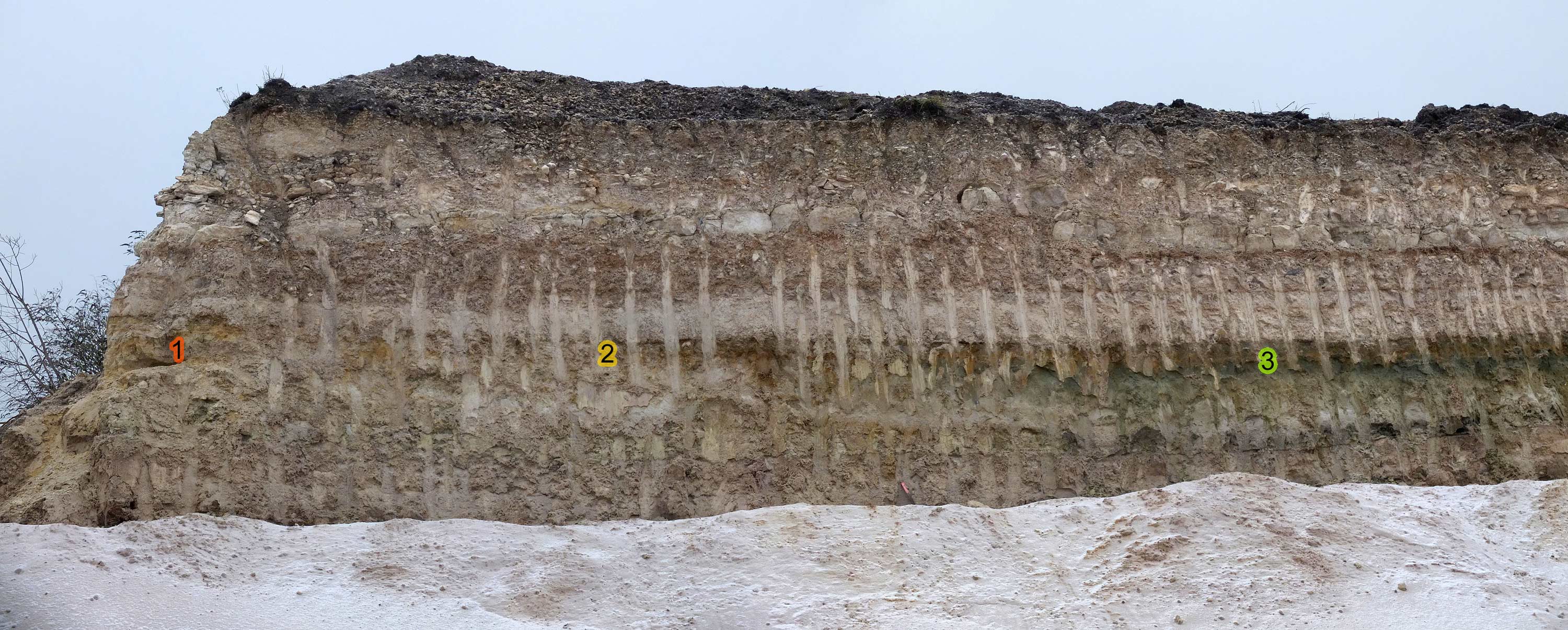

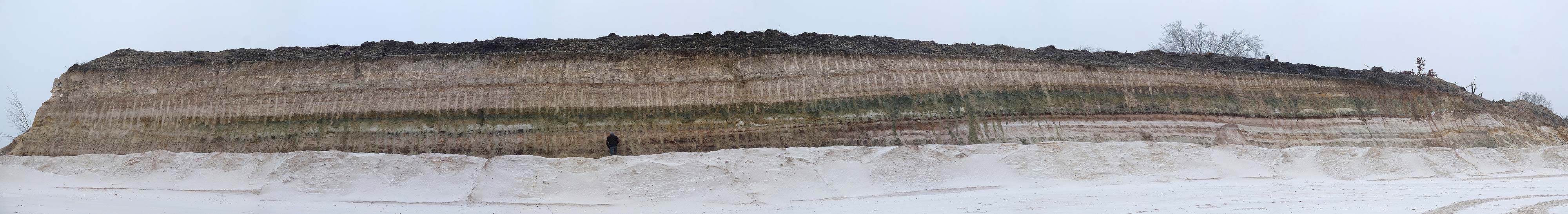

En voici une photo d'ensemble, vous pouvez l'agrandir (en cliquant) à 4000 pixels de large.
Le point d'où vient l'os (position gauche-droite) était pile au niveau du personnage habillé en noir, mais il faut se rappeler que ce front a avancé d'une cinquantaine de mètres depuis le mois d'août.
Il n'y avait donc pas les mêmes couches à cet endroit, mais plutôt les mêmes qu'a gauche, disons à 5 m du bord gauche.
Comme on peut le voir, les couches évoluent pas mal latéralement à tous les niveaux et il y a des dépressions et des manques à certains endroits.
Voici un agrandissement des 10 premiers mètres de la partie gauche :
Grossièrement...
En 1, on a de haut en bas :
- marno calcaire complexe avec alternance de bancs durs et meubles, nombreux fossiles d'eau douce (2,5 m)
- sable à peine argileux, jaune, avec faune de Mortefontaine bien conservée et abondante, juste sous le repère 1 (50 cm - photo 5 ci-dessous)
- marne verdâtre sans fossiles (50 cm)
- marne rose avec quelque très petits débris de coquilles (1 m) passant au sable blanc (caché par l'éboulis)
En 2, de haut en bas :
- sable marneux, jaunâtre / gris avec passages plus sableux et lits plus foncés, avec faune de Mortefontaine moins abondante et avec des débris, juste sous le repère 2 (50 cm - photo 4 ci-dessous)
- agrégat de fossiles d'eau douce dans une couche colorée en brun rouge (5 cm - photo 3 ci-dessous) passant doucement dessous à...
- marne rose avec quelque très petits débris de coquilles (1 m - photo 6 ci-dessous) passant au sable blanc (caché par l'éboulis)
En 3, de haut en bas :
- marne verte plus ou moins foncée sans faune, juste sous le repère 3 (50 cm)
- paléosol marno sableux très sombre (20 cm)
Les observations sont rendues complexes du fait des micro éboulis et des raclures des pelles mécaniques : en fait on ne voit bien qu'en prenant du recul, mais là on ne voit pas les détails !
Et on pourrait faire une coupe différente tous les 10 mètres.
Les paléosols sont bien plus étoffés et nombreux en se dirigeant vers la droite, ils disparaissent complètement au niveau du bord gauche.

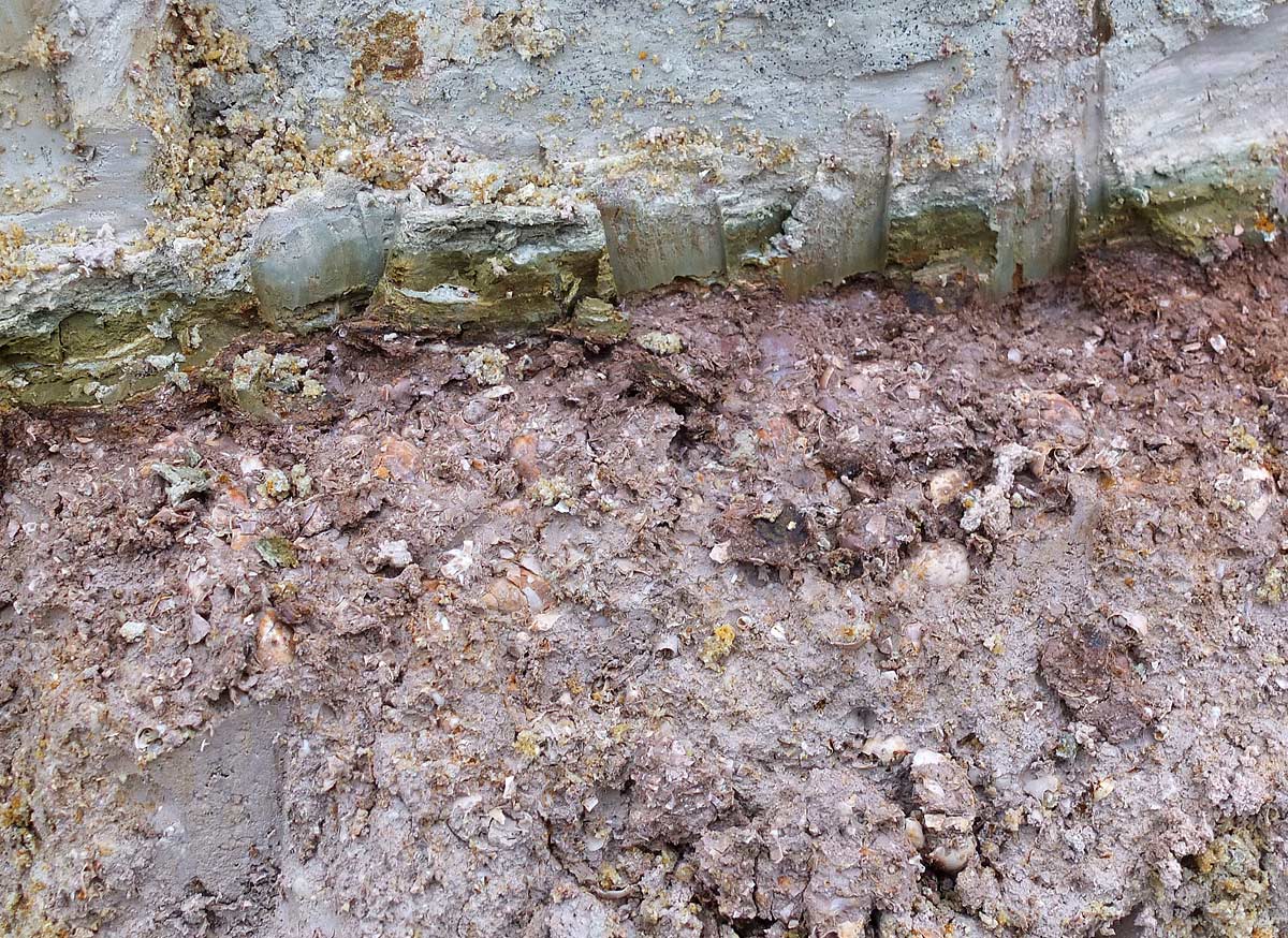

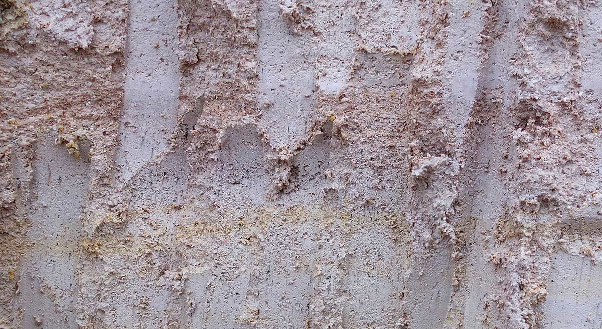

Au point 2, l'agrégat de fossiles d'eau douce dans de la marne est comme la photo 3 ci-dessous.
C'est pile dans cette couche brun-rose (photo 3) que l'os de tortue a été trouvé.
Photo 3 :

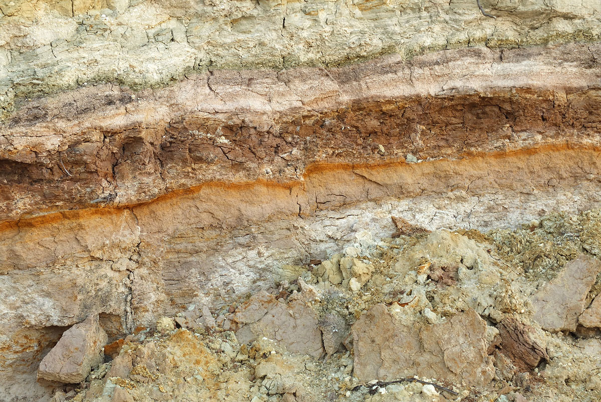

Photo 4 :
