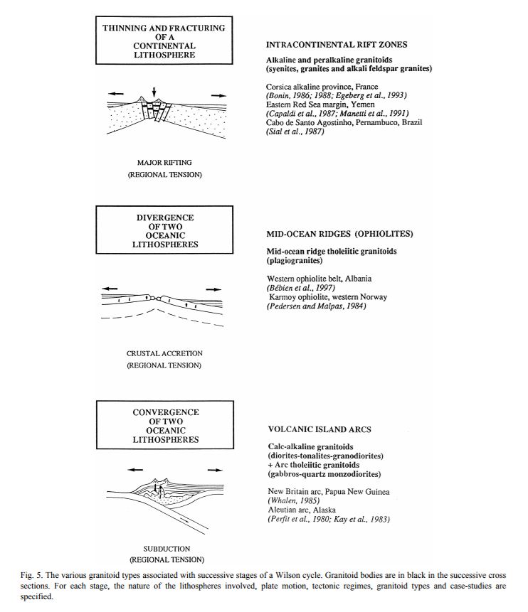

Une figure issue de l'article :

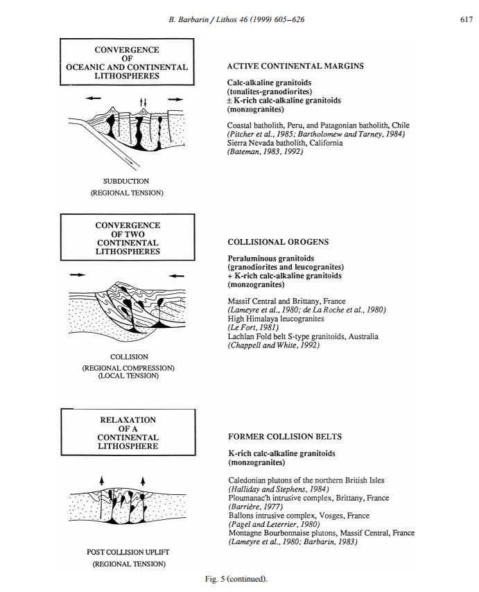

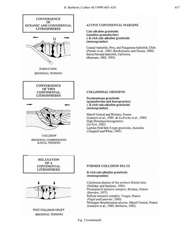

Deux autres figures issues de l'article qu'il faut lire :

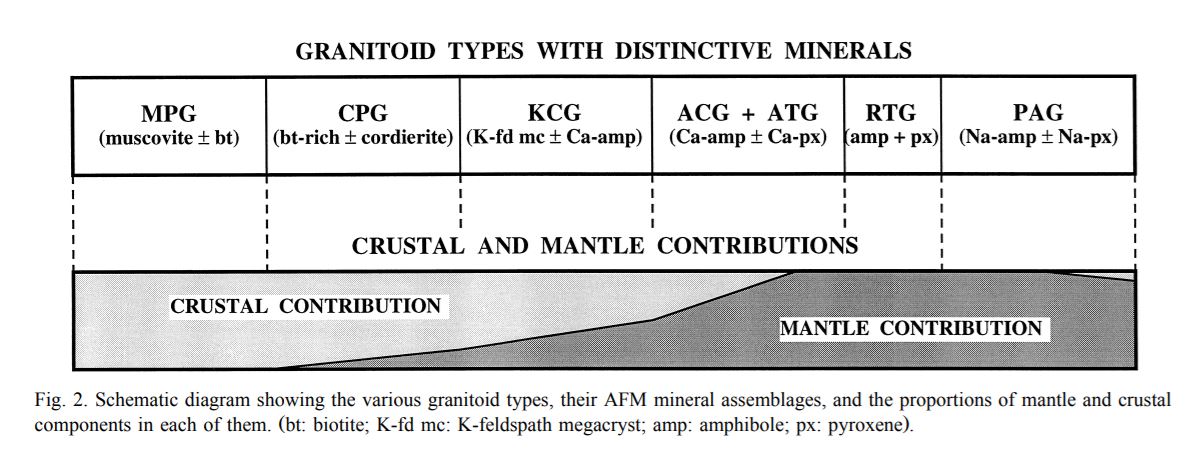

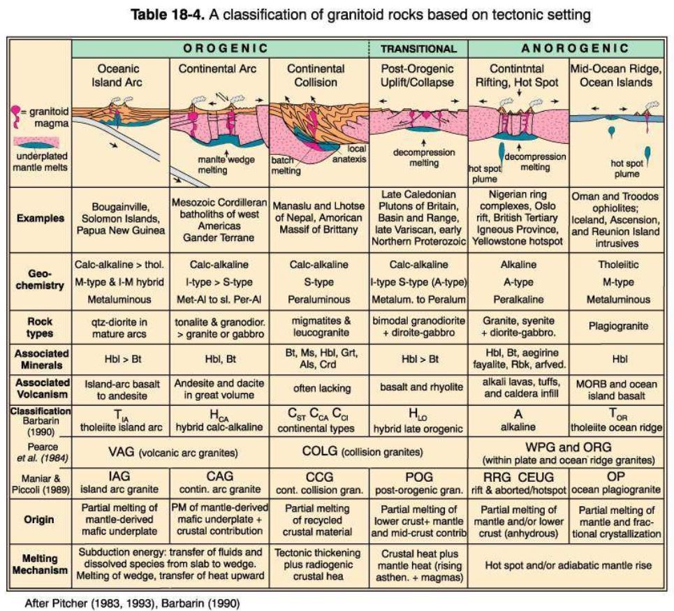

cette figure un peu plus ancienne:
