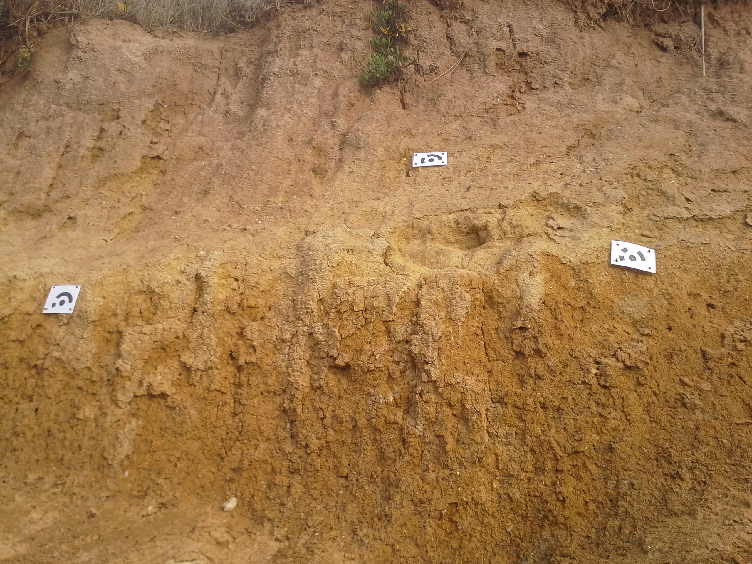

Vu sur une petite falaise terre/calcaire soumise à érosion marine.
Les marques sont fixées mais ça n'a pas l'air très solide.
C'est ce qui m'a amené sur ce forum sans certitude du lien avec cette photo.
Cordialement
salut,
ce sont des repères pour les photos
chacun est distinct
quand tu fais des photos avec x temps entre chaque tu superposes et tu sais ce qui a bougé en fonction de quoi
mais il manque les repères susceptibles de ne pas bouger
stef
enfin je crois tout ça hein
Qui est susceptible de poser ces repères ???
Bizarre, ils n'ont pas l'air bien fixés.
Ils permettraient de mesurer le recul du trait de côte ?
Quelle autre utilité peut on envisager ?    :dots:
Le sar,
Bonsoir,
Placé comme ils sont ces repères ne permettent pas du tout de mesurer un recul du trait de côté. Si le trait recule ne fut-ce que de 20 cm les repères, placés là où ils le sont, disparaissent aussi sec (et probablement tout mouillés).
Des repères pour mesurer le retrait du trait de côté devraient être positionnés (et fixer très costaud pour durer) à 10 ou 15 m vers l'intérieur des terres pour pouvoir mesurer une éventuelle réduction de la distance entre les repères et le rebord supérieur du talus.
Si ca se trouve c'est un jeu de piste de gamins.
Bonne soirée,
jph

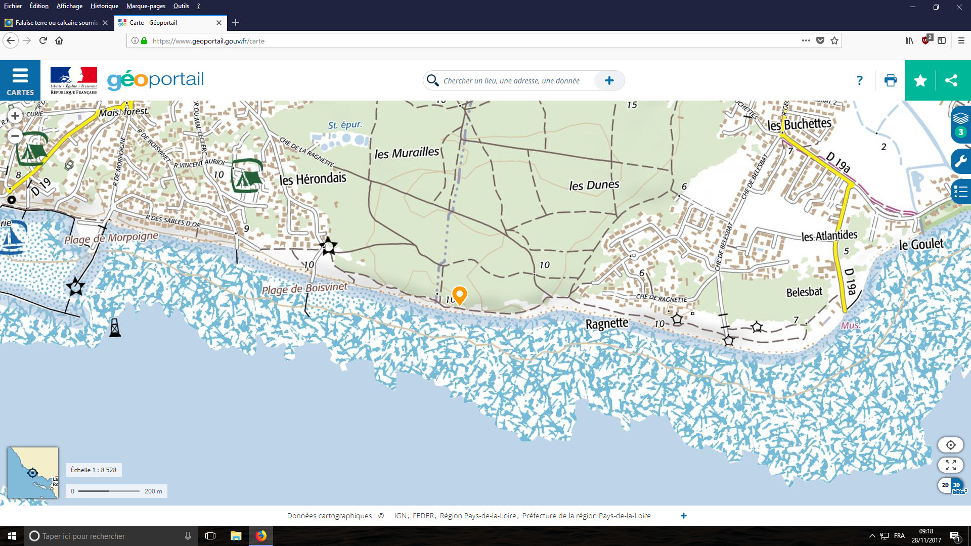

Peut-on savoir où cela a été pris ? ça m'a tout l'air d'un bout de séquence loessique, au milieu de ces trois repères il y a les traces d'un prélèvement, peut être que cela est une marque. Mais à ma connaissance je n'ai jamais vu personne sur le terrain utiliser ce genre de repère.
Loess => sable très fin eolien caracteristique des periodes glaciaires
est ce qu’il peut y avoir autre chose que du sable éolien dans une séquence loessique ?
comme on est sur la côte exposé aux embruns et aux fortes marées, pourquoi penses tu loess ?

Bonjour Next,
Dans une séquencee loessique tu peux avoir des unités plus ou moins limoneuses, des apports plus grossiers et plus éparses dans une matrice limoneuse mais aussi des gleys, des niveaux de paléosols.
Ici je pense au loess à cause de la couleur, des éléments carbonatés éparses, et de la texture en agrégat après dessication ce qui suppose une part de sédiments fin et peut être bien des limons (?). Après je n'ai pas vérifié la carte géol et pas évident sur une photo mais l'affleurement de loess pourrait s'expliquer par l'érosion littorale ayant mis à nu ces dépôts en front de mer.
Il y a  peut être une structure pedique imputable a de la pedogenese dans la partie inferieure mais c'est douteux. Cela ressemble aussi a de la dessication de surface du sediment.
D'apres Infoterre :
D. Dunes. Les dunes forment la façade maritime de la carte à l'exception de quelques éperons rocheux et des estuaires des fleuves côtiers. Ces dunes sont faites de sables soufflés à partir du littoral et peuvent atteindre plus de 15 m d'épaisseur. Elles sont fossiles mais récentes : leur mise en place date de quelques milliers d'années au
plus. Elles pourraient être pour partie synchrones du « bas niveau d'Argentan » (Ters, 1973) et seraient contemporaines du Néolithique
(entre 4000 et 5000 ans B.P.). Les plantations de pin maritime qui datent du 19e siècle marquent les dunes les plus récentes, celles dont
la morphologie est la plus vive. Les sables qui composent ces dunes représentent un mélange de tous les matériaux fins disponibles dans la région (sables crétacés, tertiaires), et du démantèlement des roches du socle au cours du Quaternaire, apporté par les rivières sur la plate-forme continentale lors des épisodes climatiques froids du passé (Würm-Weichsélien).
