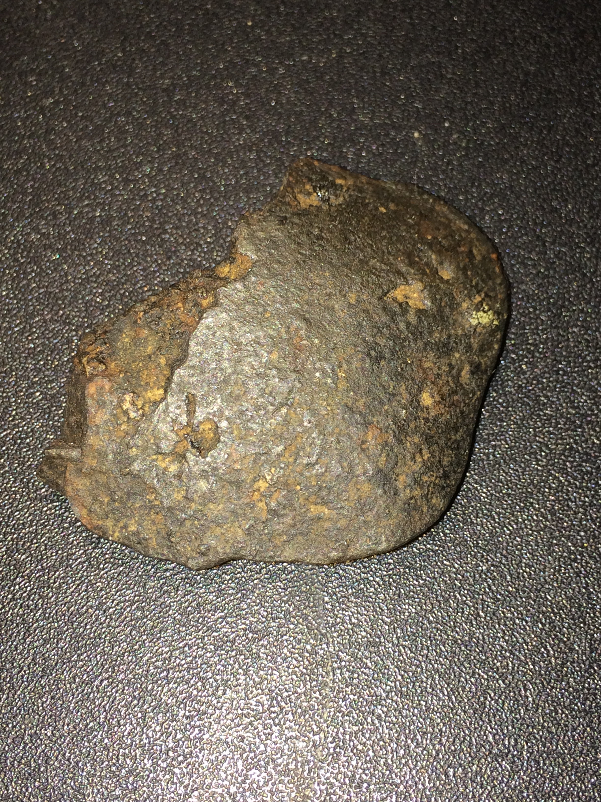

voici une drôle de pièce en fer que jais trouvée au détecteur de métaux  45 grammes lourde par rapport a la taille 4 cm x 3 cm au plus large
épaisseur 8 mm au plus large elle et en V a 2 mm quelques traces de croûte de surface

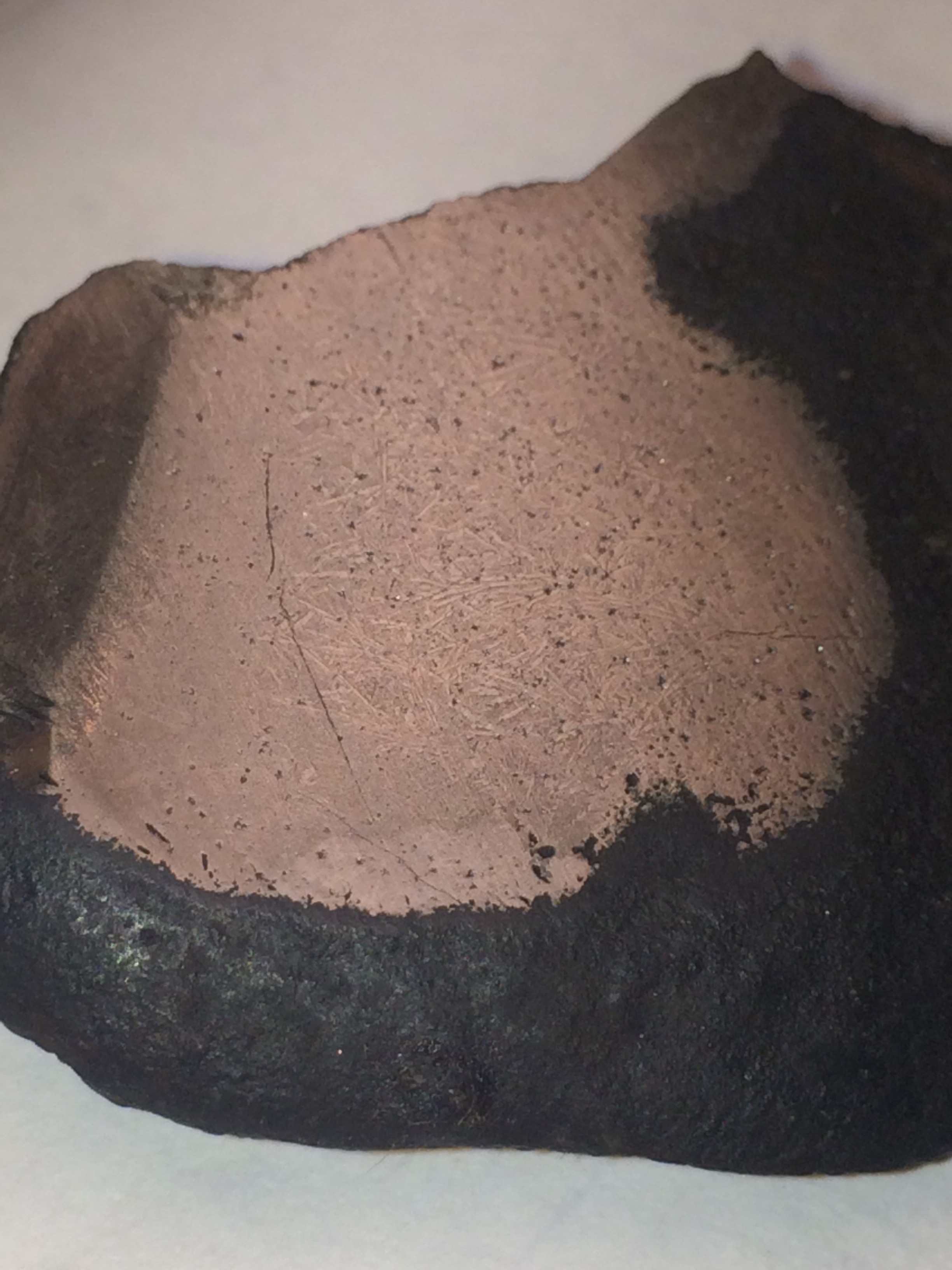

test de nickel fait en bijouterie très très léger  positif densité de 9

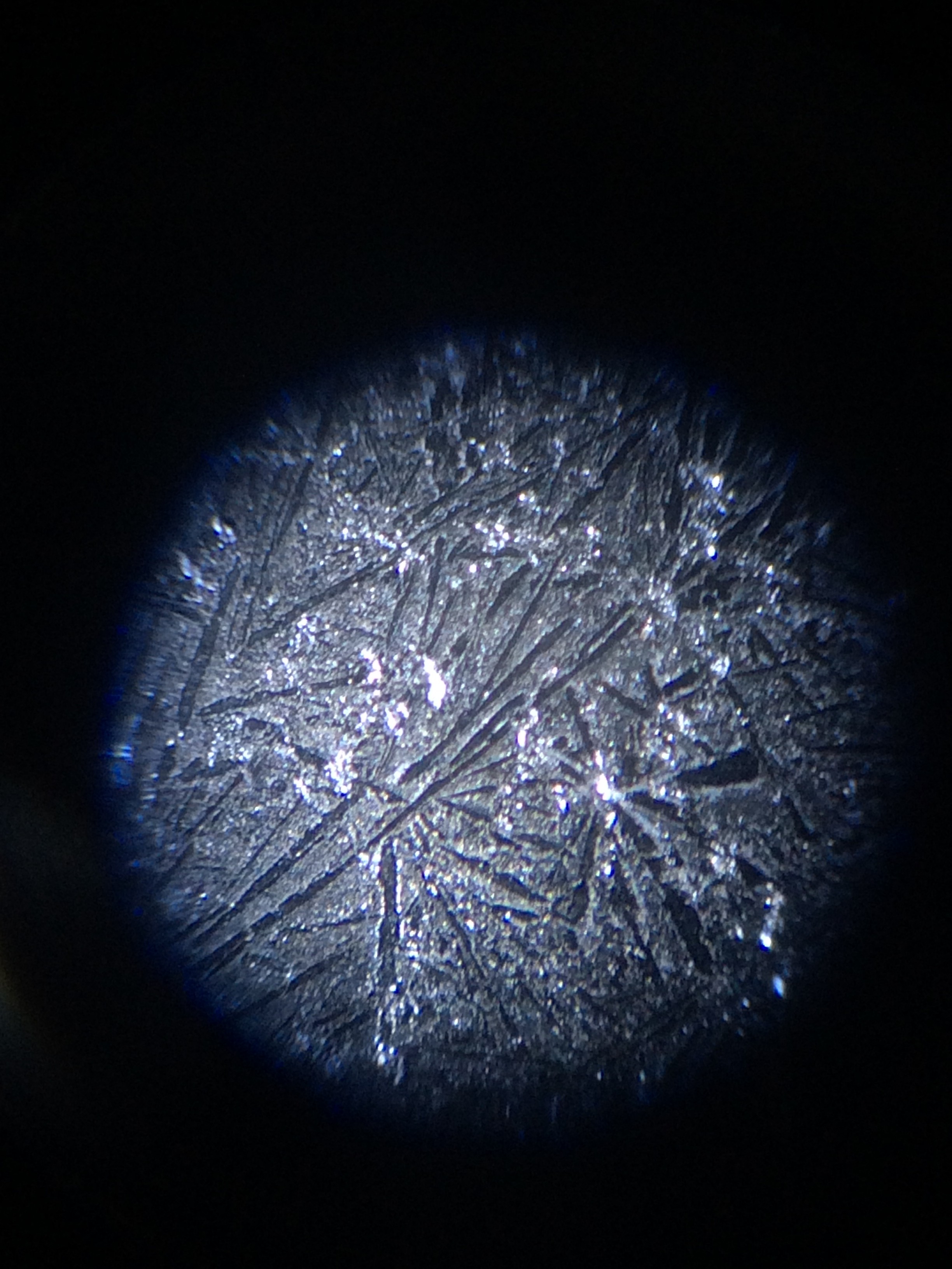

rien de visible âpre polissage et acide de batterie jai rien d'autre  comme acide mais a la binoculaire on voie sa  la je suis perdue pourquoi une telle  texture interne jais jamais vue sa

Eclat d'obus?
Pas la bonne piste à cause de la trop grande différence d'épaisseur...
Morceau d'outil ? L'aspect de la cassure ne plaide pas pour un outil "moderne" en tout cas...
Les "fibres" pourraient dues à des impuretés ou à un autre métal que le fer... une chauffe non homogène ou pas assez puissante (ou pas assez longue) peut expliquer cette texture.

sur la photo 3  y a des bulles sur ta coupe
non pas de bulles au polissage  cela est due a l'attaque de l'acide

La texture ne fait pas tellement fonderie.
Martensite, peut-être mais les grains sont quand même très gros.

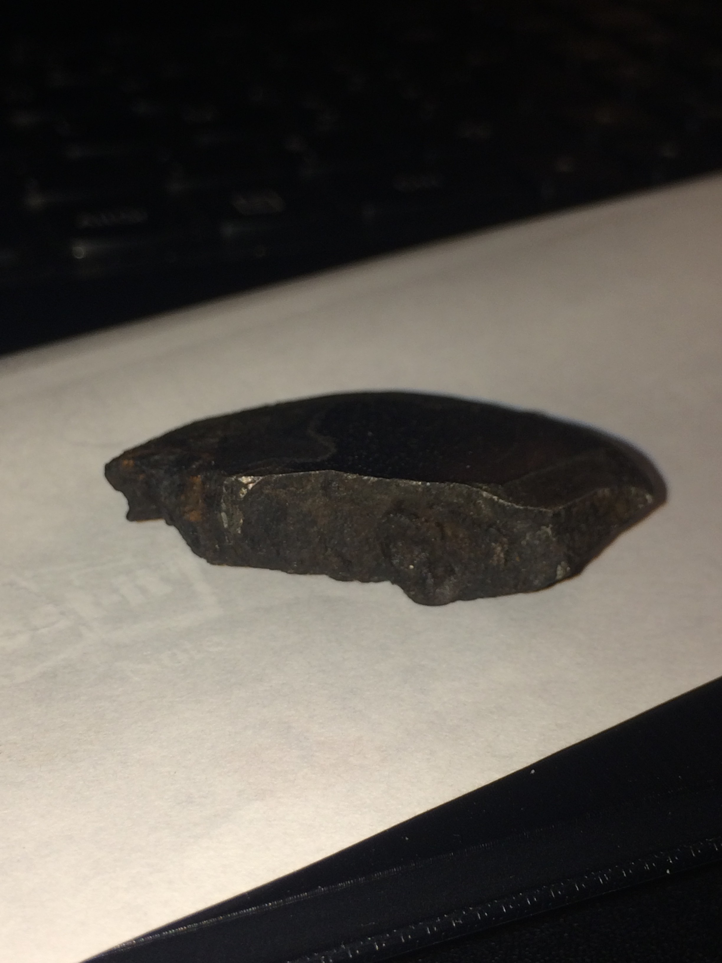

Il faudrait quelques indications de plus:
- une photo des deux faces,
- un petit test de dureté, peut-on la rayer avec du verre ?
- est-ce que la pièce réagit avec un aimant ?

Cette fois, c’est clair. La taille des grains me faisait hésiter mais après vérification, c’est bien ça.
Les grandes baguettes sont des cristaux de cémentite (carbure de fer) de belle taille. Le matériau est une fonte blanche : du fer avec environ 3 % de carbone, des additifs mineurs et quelques traces de nickel.
Cath a raison : c’est bien une pièce de fonderie mais je persiste.
C’est bien un éclat d’obus, la fonte blanche était le matériau habituel des obus de la guerre de 14.
Une pensée pour les victimes de cet engin.
Va pour fonte blanche mais pas pour obus.
- Pas de bataille à Mons en Pévèle depuis 1304.
- Il semblerait que les éclats d'obus en fonte conservent la forme cintrée .
Une pièce d'usure de machine agricole, genre soc de charrue, serait plus probable sur le territoire de cette commune rurale.
Perso, j'oublierai le soc de charrue en fonte (trop fragile, la fonte n'aime pas les chocs). La piste obus est beaucoup plus probable. Chez moi, la forêt domaniale est truffée d'éclats d'obus, voir même certains non explosés avec des tailles avoisinants les 150mm de diamètre. Et comme le montre mr42, la région, où a été trouvé cet élément, a quand même été bien bombardée.
il y a 43 minutes, SACHA16 a dit :
Merci pour le soutien.
L’idée de jjnom tient quand même la route, un soc de charrue doit avant tout être résistant à l’usure et il n’y a pas de mystère, dureté va souvent avec fragilité. Aujourd’hui les socs sont plutôt en acier trempé mais la fonte a également été utilisée. Dans les deux cas, c’est un matériau dur mais fragile.
C’est vraiment la forme de l’objet qui permettra de trancher si le fragment n’est pas trop abîmé.

Pour l'idée d'un morceau de soc de charrue, elle n'est pas à rejeter, car si l'on considère avoir à faire à un outil très très ancien, là ça peut devenir tout à fait plausible.
La piste qu'a émise 1frangin pour une loupe de fonderie artisanale n'est pas à rejeter du tout aussi, car ça y ressemble quand même bien aussi.
La surface est trop régulière pour une loupe artisanale, c’est un objet plus élaboré.
