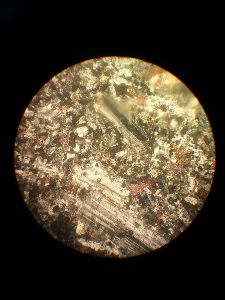

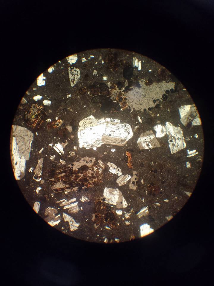

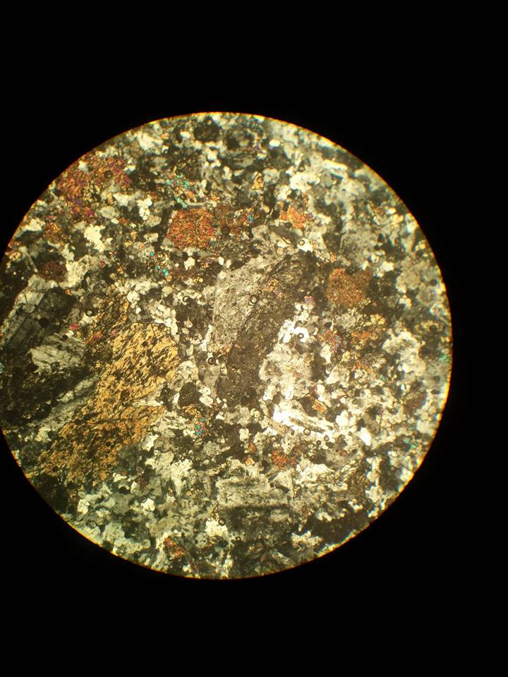

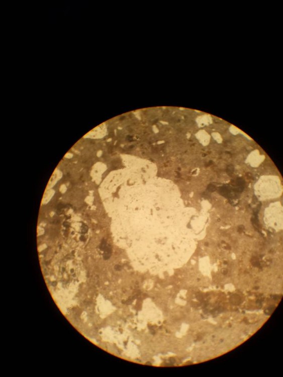

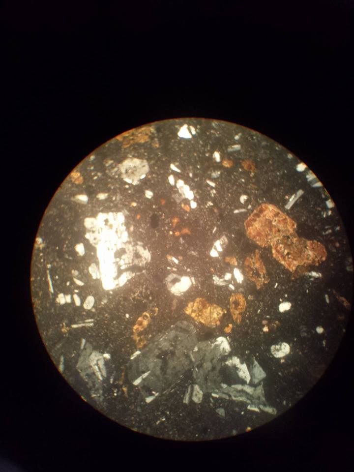

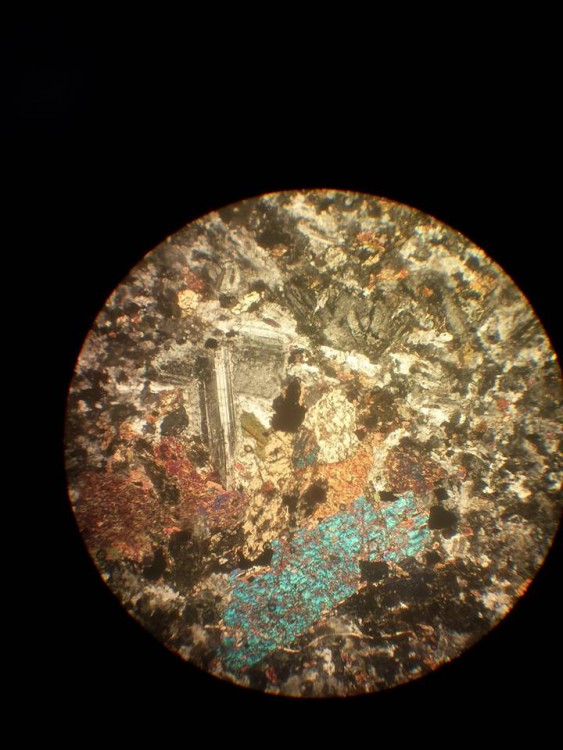

opal94 Posté(e) 25 novembre 2017 Signaler Posté(e) 25 novembre 2017 j'ai des questions a vous soumettre , je dois étudier 3 lame mince dans une lame mince a texture microlitique riche en plagio types oligoclase- andesine et zonés j'ai pu déterminer que j'avais affaire a une roche de type andésite mais qui tend a étre basaltique a cause de la présence des clinopyroxénes de type augite seulement j'observe beaucoup d'oxydation j'arrive pas a trouver une explication a ce phénomène!!!! si quelqu'un peut m'aider svp dans une seconde lame mince après lavoir étudier j'ai découvert que c t une roche de type granite calco-alcalin ( plagio , orthose , quartz, pyroxéne...)et dans une 3ém lame mince elle tend a être une roche métamorphique mais pas tt a fait j'ai pensé a un orthopyroxène ( biotite quartz pladio feldpth chlorite muscovite et beaucoup de zircon ) je dois déterminer un liens , un contexte géodynamique entre les 3 roche andésite basaltique , granite calcoalcalin et un gneiss merci pour votre aide Roche en lame mince. Roche en lame mince. Roche en lame mince. Citer

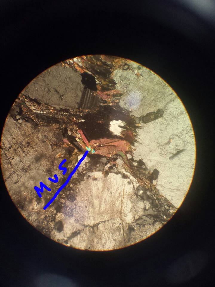

Lucailloux Posté(e) 25 novembre 2017 Signaler Posté(e) 25 novembre 2017 Salut, d'accord avec tes déterminations, sauf pour les muscovites qui seraient plutôt des phengites (mais c'est du détail) et j'ai l'impression de voir une grosse amphibole (ou biotite?) dans le coin supérieur droit de la dernière photo. Pareil pour le granitoïde, vérifie la différence entre les amphiboles et les pyroxènes. Pour le contexte tu devrais pouvoir te débrouiller avec internet ou les bouquins de pétro ; où trouve-t-on ces roches ? Astuce : pas dans la lithosphère océanique... Citer
Next50MY Posté(e) 25 novembre 2017 Signaler Posté(e) 25 novembre 2017 C’est clair qu’il y a beaucoup de plagioclases tu peux commencer par placer les abréviations, nous proposer une vue LN et LPA, et un peu plus de présentation du contexte, ensuite une chronologie pour les roches mais ce doit être au terme de l’analyse des faits observés ou basé sur documents. Citer
opal94 Posté(e) 25 novembre 2017 Auteur Signaler Posté(e) 25 novembre 2017 Il y a 1 heure, Lucailloux a dit : Salut, d'accord avec tes déterminations, sauf pour les muscovites qui seraient plutôt des phengites (mais c'est du détail) et j'ai l'impression de voir une grosse amphibole (ou biotite?) dans le coin supérieur droit de la dernière photo. Pareil pour le granitoïde, vérifie la différence entre les amphiboles et les pyroxènes. Pour le contexte tu devrais pouvoir te débrouiller avec internet ou les bouquins de pétro ; où trouve-t-on ces roches ? Astuce : pas dans la lithosphère océanique... pour repondre au sujet de la derniére photo non ce n'est pas une amphibole plutot une biotite dans cette lame mince la biotite est altéré en chlorite et pour la muscovite je suis certaine d'en avoir sauf quelle n'est pas présente sur la photo dans la lame mince trois quand on l'observe on a limpression d'avoir plusieur lame mince dans une j'ai meme une texture graphique et mermiquite il y a une heure, Next50MY a dit : C’est clair qu’il y a beaucoup de plagioclases tu peux commencer par placer les abréviations, nous proposer une vue LN et LPA, et un peu plus de présentation du contexte, ensuite une chronologie pour les roches mais ce doit être au terme de l’analyse des faits observés ou basé sur documents. bonsoir merci de m'avoir repondu je n'ai pas trop compris ce que vous voulez dire ?? vous avez envie que je vous donne plus de details et de photos ? j'ai meme des videos si vous voulez Citer
Next50MY Posté(e) 25 novembre 2017 Signaler Posté(e) 25 novembre 2017 Et bien si tu souhaites avoir des avis sur la relations entre 3 types de roches, il faudrait déjà les présenter en détail. On aura du mal à deviner le contexte de l’étude, de la géographie, des roches, affleurements. c’est toi qui connait ton sujet ! et effectivement ces vues avec légendes seraient bienvenues. Citer
Lucailloux Posté(e) 25 novembre 2017 Signaler Posté(e) 25 novembre 2017 Ok, alors je crois que tu as tous les éléments pour conclure sur la nature de cette roche (no 3) et répondre à la question. Citer

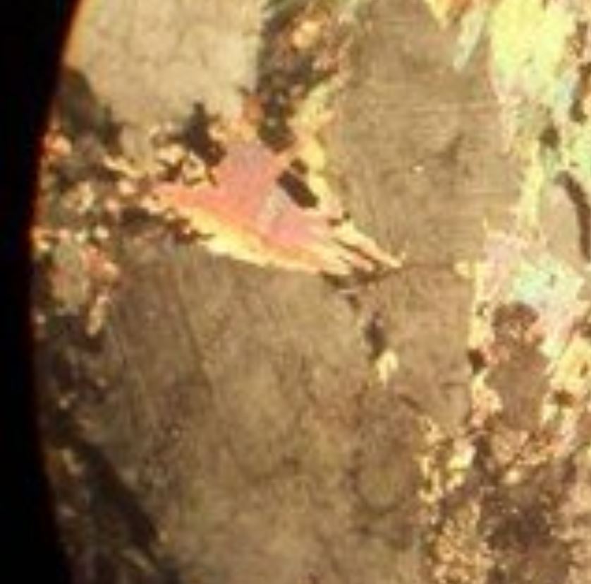

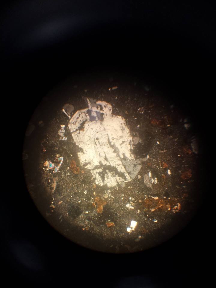

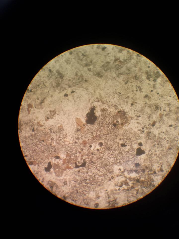

jjnom Posté(e) 25 novembre 2017 Signaler Posté(e) 25 novembre 2017 Bonsoir. Ces plages ci-dessous de la 3° lame, tu les a identifiées comme...? Citer
opal94 Posté(e) 26 novembre 2017 Auteur Signaler Posté(e) 26 novembre 2017 Il y a 17 heures, jjnom a dit : Bonsoir. Ces plages ci-dessous de la 3° lame, tu les a identifiées comme...? bonsoir , merci de m'avoir répondu je n'ai pas pu determiner le types de plagio leur macle est d'une certaine façons effacé elle est super légere on la voit pas bien par contre dans la 1er lame mince les plagio sont de type oligoclase et andesine et la 2em lame mince de type labrador Citer
opal94 Posté(e) 26 novembre 2017 Auteur Signaler Posté(e) 26 novembre 2017 Il y a 20 heures, Next50MY a dit : Et bien si tu souhaites avoir des avis sur la relations entre 3 types de roches, il faudrait déjà les présenter en détail. On aura du mal à deviner le contexte de l’étude, de la géographie, des roches, affleurements. c’est toi qui connait ton sujet ! et effectivement ces vues avec légendes seraient bienvenues. alors pour la lame 1 on a une texture microlitique porphyrique avec des phénocristaux blancs de plagio abondant de type oligoclases-andesine , des pyroxène type clinopyroxène ( Augite) et quelque hornblende brune dispersés dans une mésostase essentiellement constitué de microlites de plagioclases et d'oxydes. cette texture traduit un refroidissement rapide donc roche volcanique. pourcentage des minéraux : plagio 35% clinopyroxéne 4% microlites 50% oxydation 10% amphi hornblende brune 1% les plagioclases se présentent sous forme de microlite et de phénocristaux subautomorphe, faible relief biréfringence faible gris blanc 1er ordre souvent présentant un phénomène de zonage en LPA qui est du a une variation chimique ( substitution des couples Ca-Si et Na-Al) les parties les plus central correspondent aux stades initiaux. de plus on peut observer de l'oxydation sur les plagio je ne sais pas a quoi c du peut être a cause de fluide ! je sais pas si quelquun peut me répondre les pyroxène augite relif fort présence clivage 90° couleur vert pale birefringence assez élevée bleu jaune vert fin 1 ordre debut 2em ordre l'augite est un éléments ferromagnésien répandu surtt dans les roches volcanique basaltique. amphi hornblende brune fortement coloré paléochroisme intense birefringence élevée teintes 2 et 3em ordre assombrie par la couleur du minéral. minéral hydraté conclusion : la texture nous indique qu'on a une roche volcanique mésocrate de type andesite a cause du type de plagio ( oligoclasse , andesine) seulement la présence d'augite indique que l'andesite tend a étre basique , ce qui fait qu'on a dans la lame mince une ANDESITE BASALTIQUE. la présence d'oxyde indique des conditions de cristalisation réductrice . cite géodynamique : zone de subduction océanique Citer

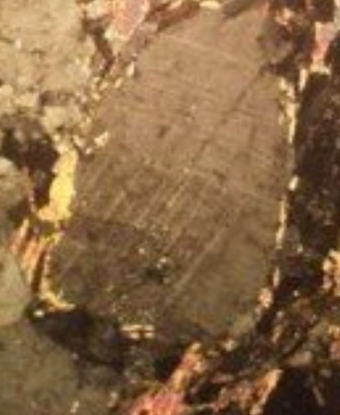

jjnom Posté(e) 26 novembre 2017 Signaler Posté(e) 26 novembre 2017 Il y a 1 heure, opal94 a dit : bonsoir , merci de m'avoir répondu je n'ai pas pu determiner le types de plagio leur macle est d'une certaine façons effacé elle est super légere on la voit pas bien Et si ce n'était pas des macles? Citer
Next50MY Posté(e) 26 novembre 2017 Signaler Posté(e) 26 novembre 2017 Super merci pour les lames. les %, c’est bien de donner une evaluation ! même si mettrais plutôt la fraction microlitique à 35-40% selon les vues. les lames et vues ne sont pas terribles, des artefacts sur certaines et in ne distingue pas les microlites. est ce que l’épaisseur est conventionnelle ? si tu l’as réalisée toi-même c’est bien. si l’interp des roches, un souci de fond pour la 2ème. Pourquoi appelles tu ça un granite autre souci, le contexte géodynamique, subduction océanique ? Où ça? J’espère que tu parles d’un contexte régional. Citer
opal94 Posté(e) 27 novembre 2017 Auteur Signaler Posté(e) 27 novembre 2017 Il y a 10 heures, jjnom a dit : Et si ce n'était pas des macles? si ce n'est pas des macles c quoi alors d'apres vous ? et pour le contexte géodynamique j'ai du mal avec jai cherché sur internat j'ai trouvé que les andésite on les retrouve dans le volcanisme explosif et les zone de subduction océanique. maintenant pour relier les 3 lames minces jai une petit hypothèse mais je ne sais pas si c très logique je me suis qu'on avait au debut un magma basaltique plutot basique une partie est remonter directement en surface roche volcanique andésite basaltique ( avec augite) mais le magma restant a été contaminé par un autre magma acide ce qui nous a donné un granite calco alcalin avec des clinopyroxène . ce granite a pu subir un métamorphisme pendant sa remonté ce qui nous donne un orthogneiss riche en biotite et zircon Citer

jjnom Posté(e) 27 novembre 2017 Signaler Posté(e) 27 novembre 2017 Ma question n'était peut-être pas la bonne ou pas complète et les vues du site ne permettent pas de se faire une bonne idée. Donc: a t'on affaire à des macles et notamment à des macles de plagios? Citer
Gémmo Varois Posté(e) 27 novembre 2017 Signaler Posté(e) 27 novembre 2017 il y a une heure, jjnom a dit : Ma question n'était peut-être pas la bonne ou pas complète et les vues du site ne permettent pas de se faire une bonne idée. Donc: a t'on affaire à des macles et notamment à des macles de plagios? Salut ! Je ne pense pas que ce soit des macles de plagioclases, pour la simple raison que les macles "Polysynthétiques" sont caractéristique des "plagioclases", hors ici aucunes indications nous poussent à penser que ces macles sont polysynthétiques, en tout cas ils n'en ont pas la forme (rayé) qu'ils devraient avoir. Pour ma part je pencherais plus pour des Macles de Carlsbad mais je me réserve le droit à l'erreur...en tout cas pour les "Macles plagioclases" c'est négatif. Bien à toi. Cordialement. Citer

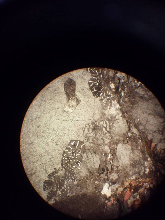

Next50MY Posté(e) 27 novembre 2017 Signaler Posté(e) 27 novembre 2017 La figure « mirmekite » avec cette image bien nette confirme plagioclase, plutôt le pôle albite (à te faire confirmer par un spécialiste de ta fac) opal94: a toi de synthétiser regulierement sur ton sujet pour organiser l’ensemble des idées. pour les plagios essaies d’avoir de meilleurs contrastes, surtout celui qui est le plus caracteristique, 1ere image Citer

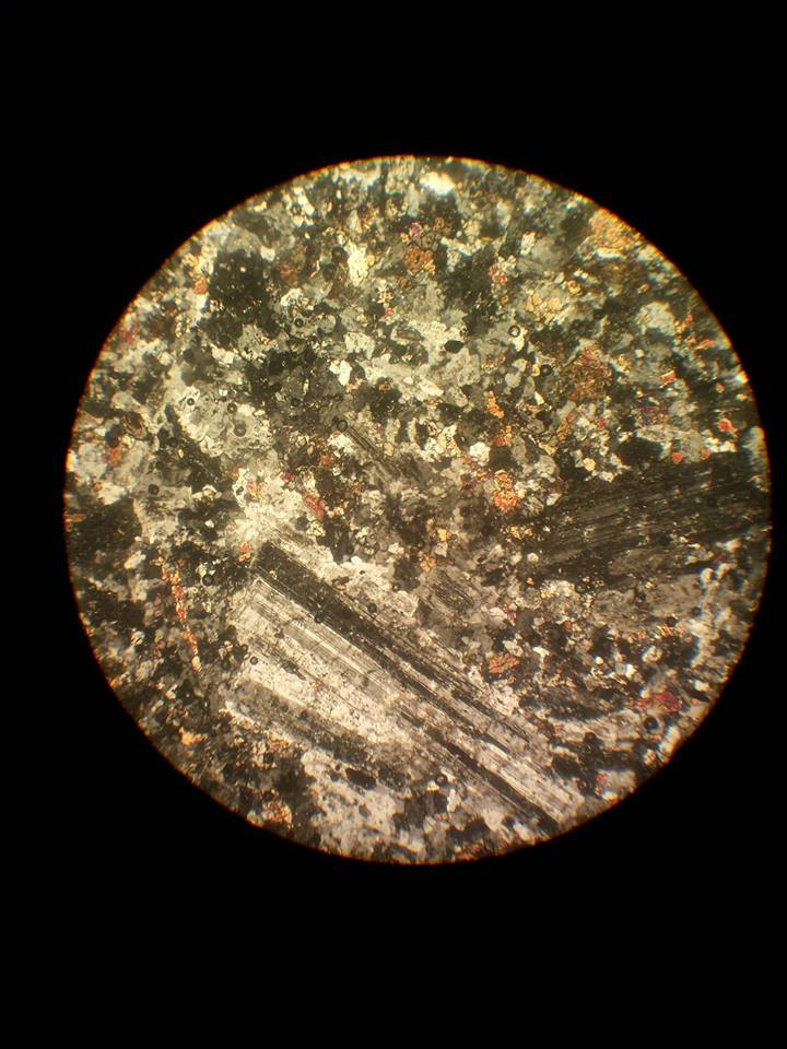

opal94 Posté(e) 27 novembre 2017 Auteur Signaler Posté(e) 27 novembre 2017 Il y a 3 heures, Gémmo Varois a dit : Salut ! Je ne pense pas que ce soit des macles de plagioclases, pour la simple raison que les macles "Polysynthétiques" sont caractéristique des "plagioclases", hors ici aucunes indications nous poussent à penser que ces macles sont polysynthétiques, en tout cas ils n'en ont pas la forme (rayé) qu'ils devraient avoir. Pour ma part je pencherais plus pour des Macles de Carlsbad mais je me réserve le droit à l'erreur...en tout cas pour les "Macles plagioclases" c'est négatif. Bien à toi. Cordialement. pour vous répondre si si j'ai bien des macles polysynthétique mais vu que les photos sont prise avc le téléphone on a du mal a les voir Il y a 5 heures, jean francois06 a dit : Bonjour, voir la remarque de JJnom sur les feldspaths Dans cette lame, as tu des photos de la hornblende? Si tu pouvais montrer le pléochroÏsme hornblende et pyroxène. Si tu pouvais mettre d'autres photos (et si possible LN avec extinction max et min de certains minéraux et LP) pour la lame 2 et la lame 3. ça fait beaucoup de demandes. Les photos sont faites avec un téléphone? bonjour oui les photos sont faite avec un téléphone :/ dans un petit moment je depose d'autre photos meme des videos Il y a 7 heures, Next50MY a dit : Oui je m’en doutais un peu alors tu fais ce que tu peux et avant de changer la pédagogie, tu n’as pas d’autre choix que de l’approuver. Légende les minéraux et appuies toi sur les exemples du cours. Pourquoi vas tu chercher des cours sur internet ? As tu compris dans ton raisonnement qu’il s’agit peut être d’une croute continentale (chevauchante sur croute océanique) de type andin ? Ou est ce que j’ai mal compris que tu pars sur un arc volcanique entre 2 plaques exclusivement océanique type Aleoutiennes ? Si c’est bien le premier cas alors l’anisotropie peut effectivement être la résultante de la compression. verifies sur tes cours (ou web) les cas Andins et le niveau de transformations des microgranites, aplites etc merci beaucoup je vais faire des recherches non je n'ai pas de cours qui suit ce tp je n'ai pas de support Citer
trenen23 Posté(e) 27 novembre 2017 Signaler Posté(e) 27 novembre 2017 Résumons nous, tu trouves une andésite (attention les vraies de subduction sont à orthopyroxène, c'est obligatoire, extinction droite), Pour les deux autres, pas assez d'éléments, j'ai l'impression de voir des minéraux ferro-magnésiens. La présence de mirmékite impose la présence de feldspath potassique. La présence de muscovite (si elle est primaire) va plutôt dans le sens d'une roche très différenciée. Tu as d'autre choses ? Serge PS: phengite muscovite sur photo, c'est un peu osé, peut-être ? Citer

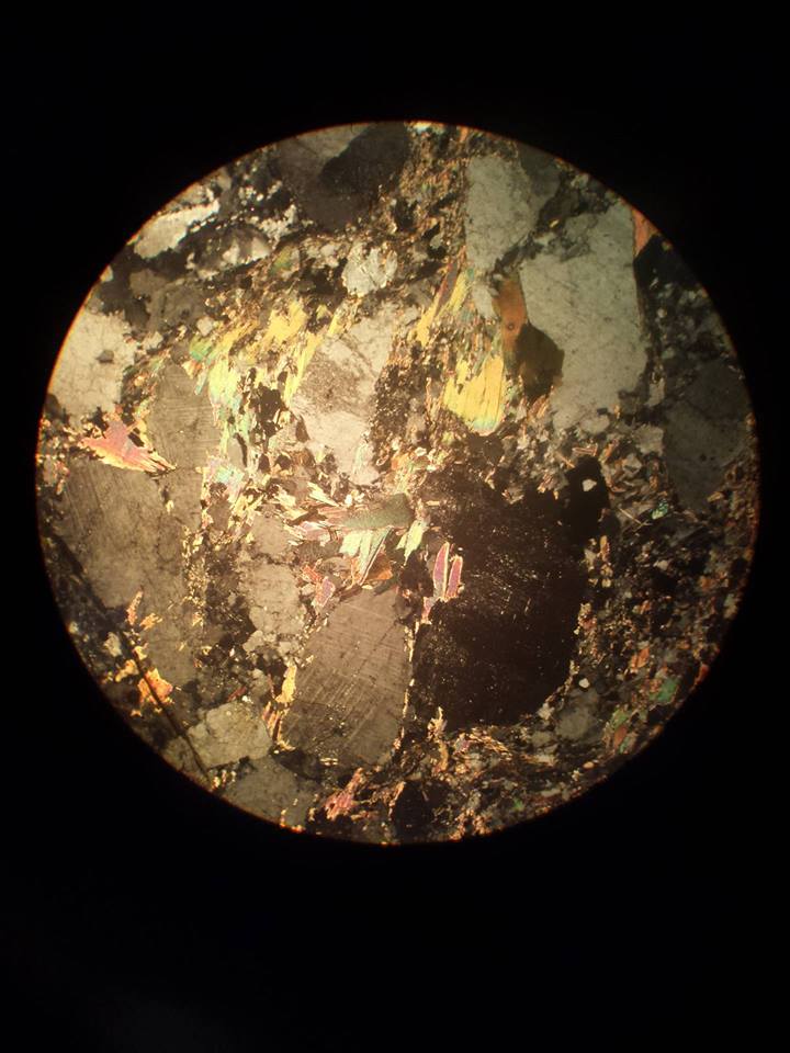

Gémmo Varois Posté(e) 27 novembre 2017 Signaler Posté(e) 27 novembre 2017 il y a 50 minutes, opal94 a dit : pour vous répondre si si j'ai bien des macles polysynthétique mais vu que les photos sont prise avc le téléphone on a du mal a les voir bonjour oui les photos sont faite avec un téléphone :/ dans un petit moment je depose d'autre photos meme des videos merci beaucoup je vais faire des recherches non je n'ai pas de cours qui suit ce tp je n'ai pas de support Re Opal :) Et oui si tu peut avoir des photos un peu plus net, je pense qu'on aura plus de clarté :)(bizarre comme phrase..) En attendant ton retour. Bien à toi. Citer
trenen23 Posté(e) 27 novembre 2017 Signaler Posté(e) 27 novembre 2017 Je trouve que c'est plutôt sympa comme exercice, nommer la roche et trouver son contexte, mettre en relation trois roches, noter les ordres de cristallisation, on est assez loin de la pétrographie de tiroir. Serge PS: si tu as des clivages bien visibles sur un truc vert, cherche les 120°, tu as de très fortes chances d'avoir une amphibole Citer

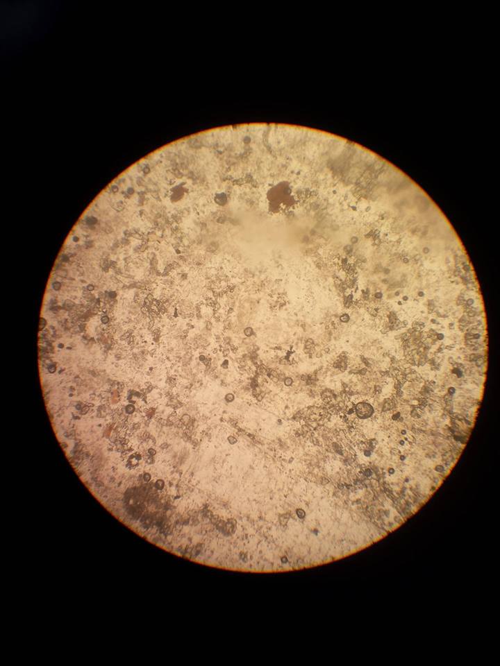

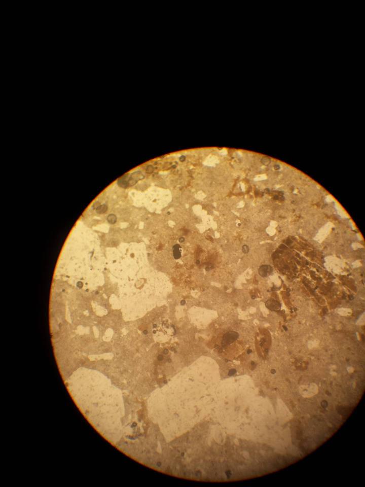

opal94 Posté(e) 27 novembre 2017 Auteur Signaler Posté(e) 27 novembre 2017 lame 2 texture grenue porphyroïde avec de phénocristaux de plagioclases ,pyroxène, orthose hornblende brune dispersés dans une materice tres finement grenue de fld et gartz. cette texture nous indique un refroidissent lent roche plutonique sur saturée ( quartz abondant ). minéraux : pyroxène clinopyroxène et orthopyroxène avec macle amphi hornblende brune des oxydes qui l'entour feldpth et orthose macle simple biotite plagio quartz pour le nom de la roche on a un granite calco alcalin et non pas granodiorite les feldph sont supérieur au plagio il y a 37 minutes, trenen23 a dit : Résumons nous, tu trouves une andésite (attention les vraies de subduction sont à orthopyroxène, c'est obligatoire, extinction droite), Pour les deux autres, pas assez d'éléments, j'ai l'impression de voir des minéraux ferro-magnésiens. La présence de mirmékite impose la présence de feldspath potassique. La présence de muscovite (si elle est primaire) va plutôt dans le sens d'une roche très différenciée. Tu as d'autre choses ? Serge PS: phengite muscovite sur photo, c'est un peu osé, peut-être ? justement j'ai des clinopyroxéne et non pas des ortho cependant les plagio sont de type oligoclasse et andesine ce qui fait qu'on a une andesite mais qui tend a étre basique a cause des clino on a donc une andesite basaltique qui est entre le basalte et landesite Citer
trenen23 Posté(e) 27 novembre 2017 Signaler Posté(e) 27 novembre 2017 Oups question préalable, tu es en Fac ou en Lycée ? si en fac, où (ça peut jouer sur ma réponse) ? Andésite sans orthopyroxène, c'est pas calco-alcalin et c'est pas une andésite! ça doit être une benmoréite, mugéarite ou quelque chose comme ça. Quartz et pyroxène dans une roche magmatique, ça risque d'être surtout une grande rareté ! Citer
