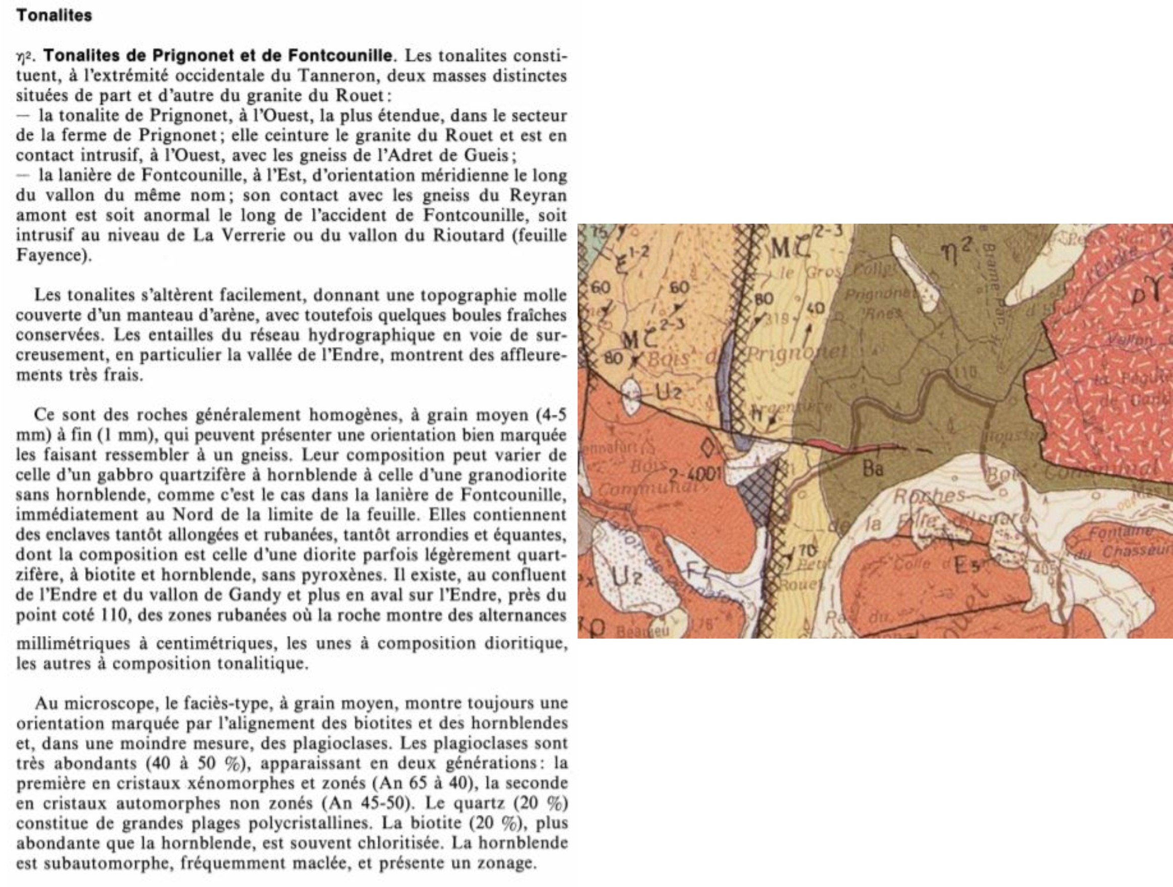

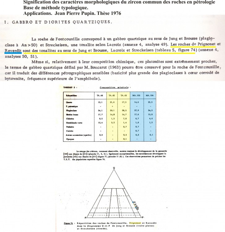

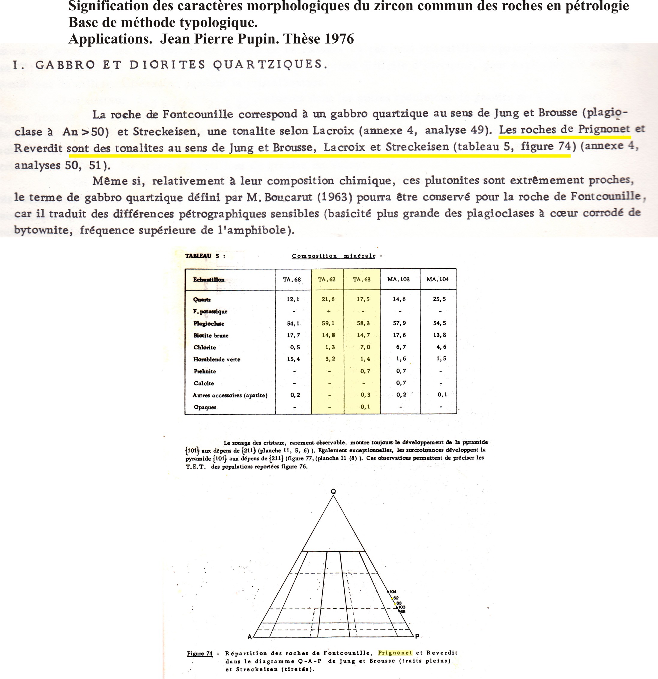

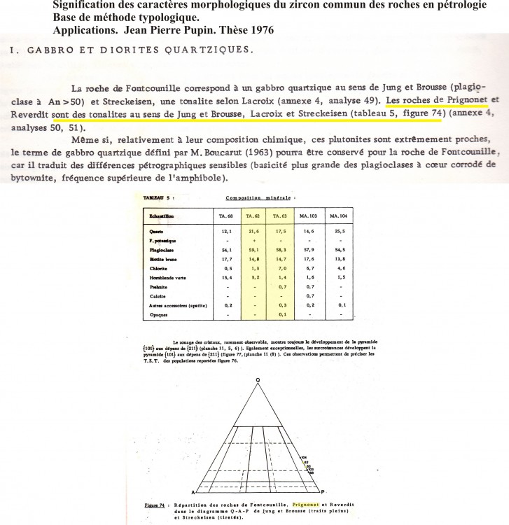

Description des Tonalites de Prignonet , notice de la feuille de Fréjus avec extrait de la carte du BRGM.BRGM.thumb.jpg.947c3f5b4a6b6172d2a22617c09e8fd1.jpg
Description et analyse d'après Pupin J.-P.

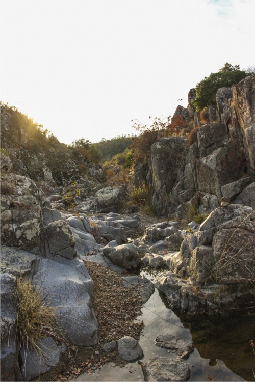

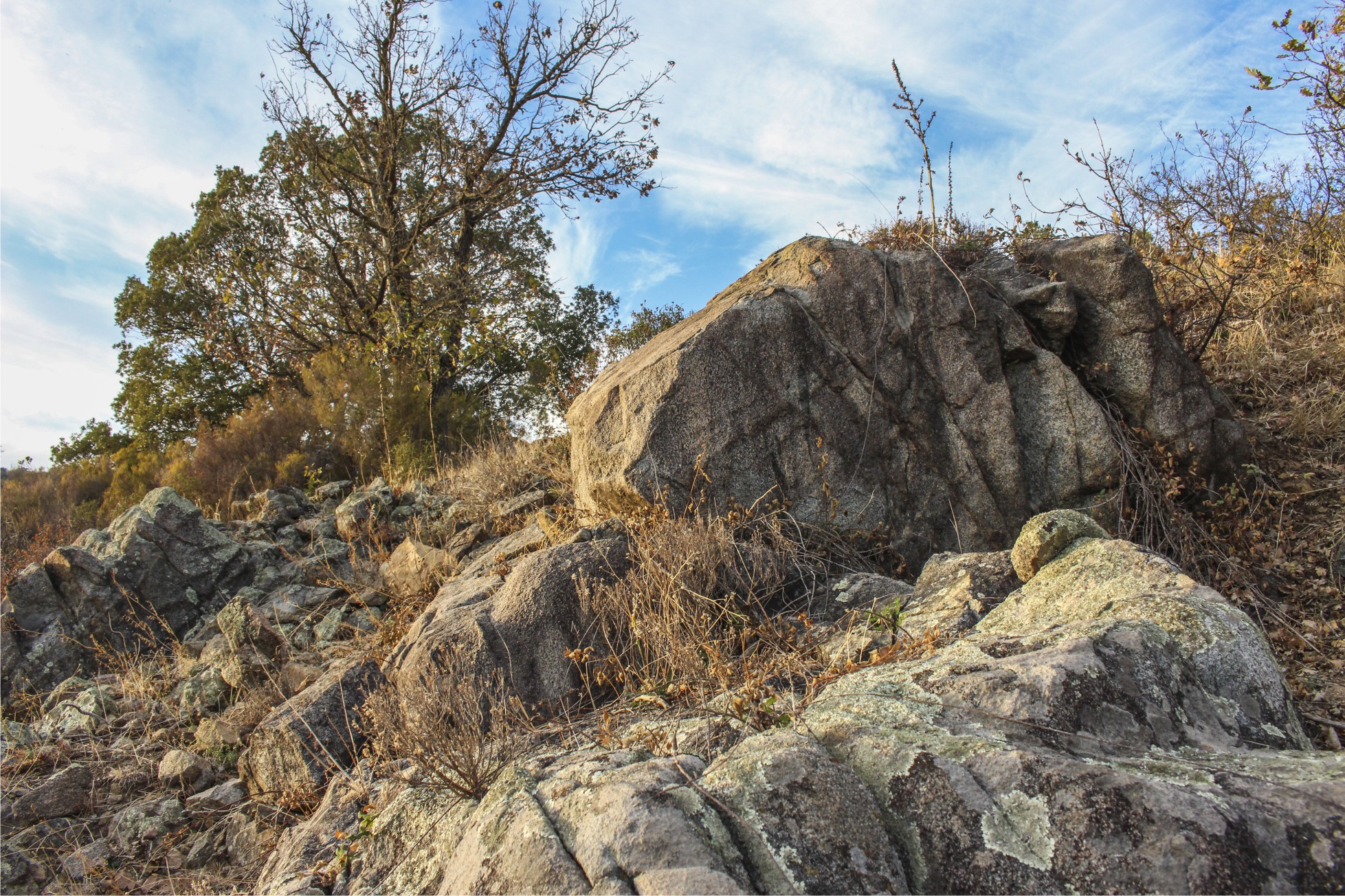

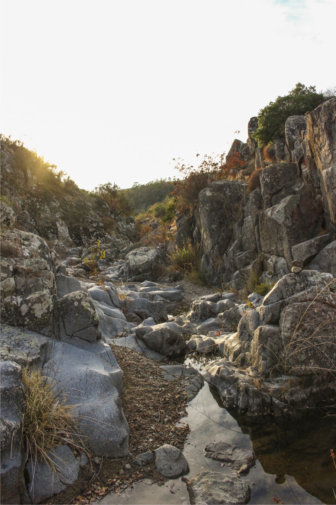

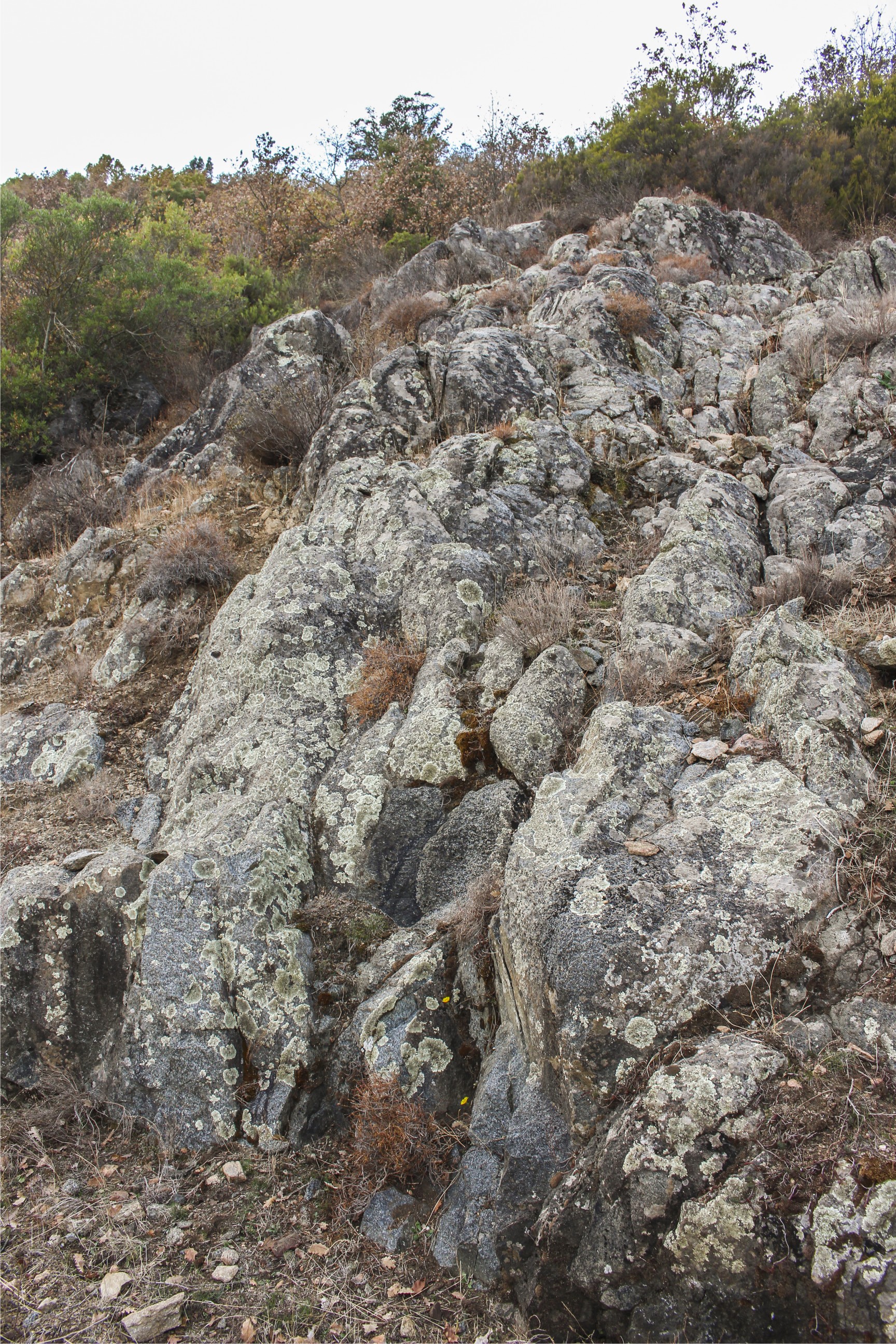

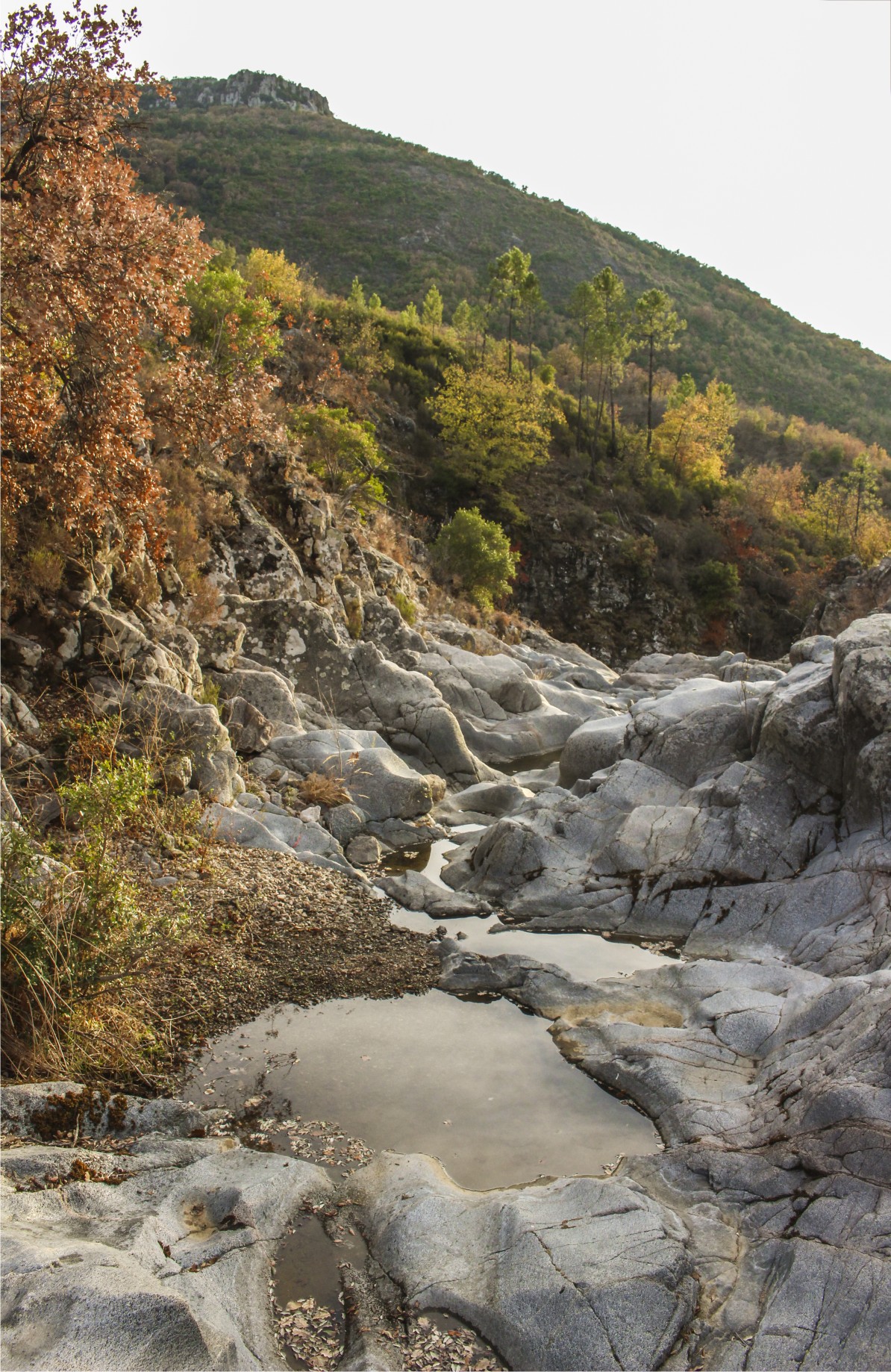

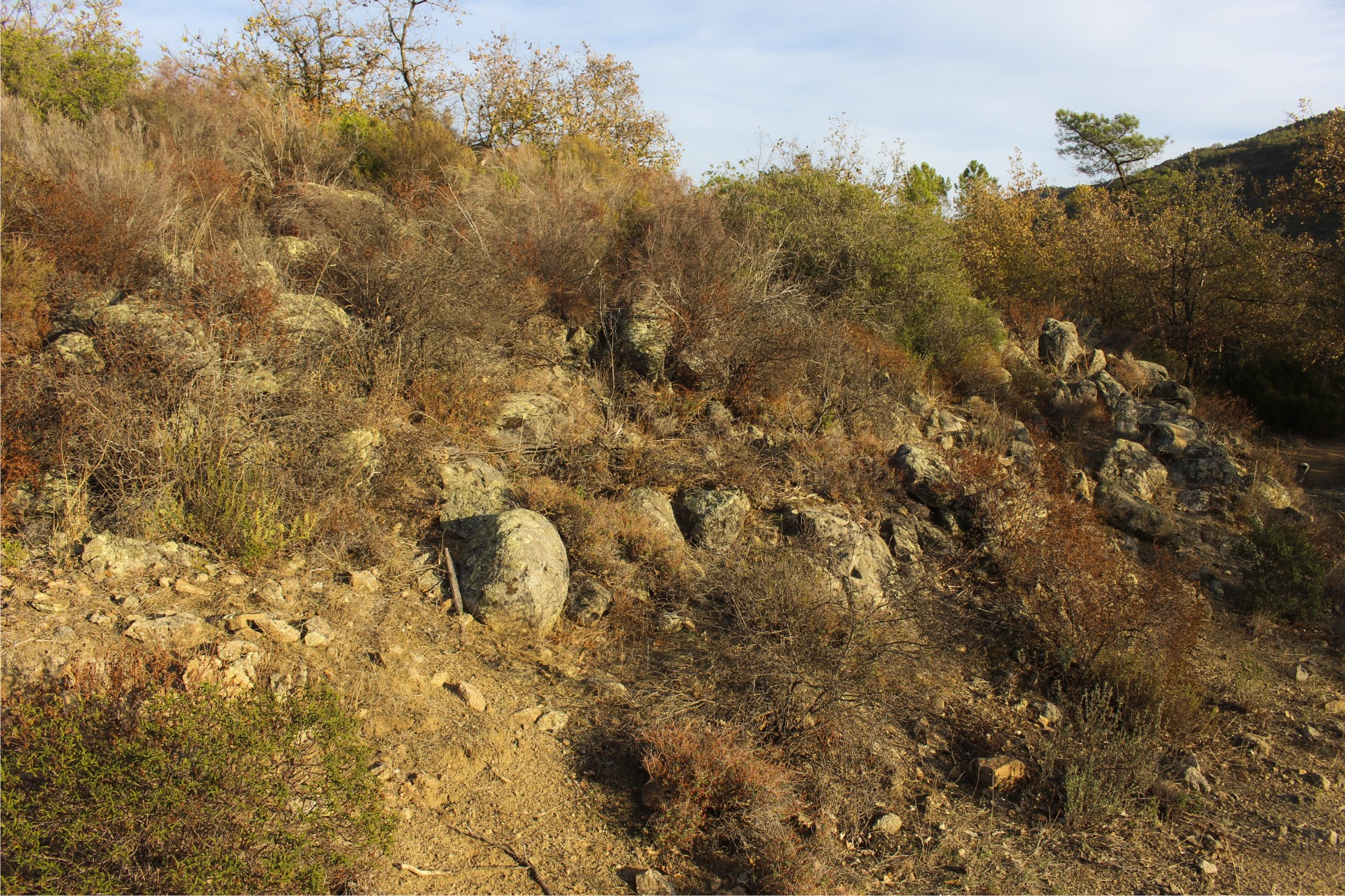

Passons au photos des affleurements :
5a12b2a67198f_Pt13.thumb.jpg.c02c1c44989aab46f0330f268ff5755c.jpg5a12b2b20e086_Pt12.thumb.jpg.224de530cbcdffa014c1f2a042336456.jpg
Les lichens semblent apprécier les tonalites.

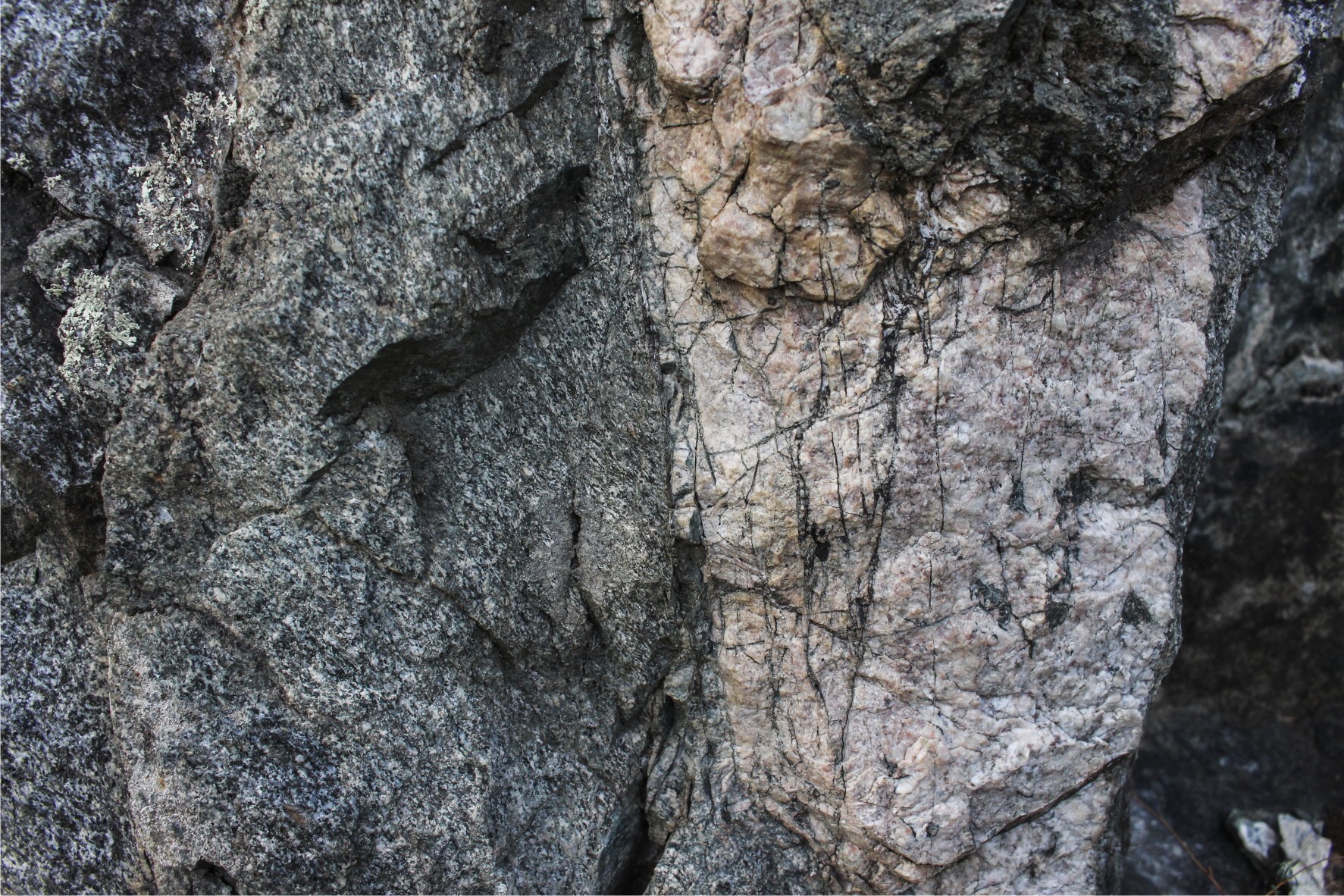

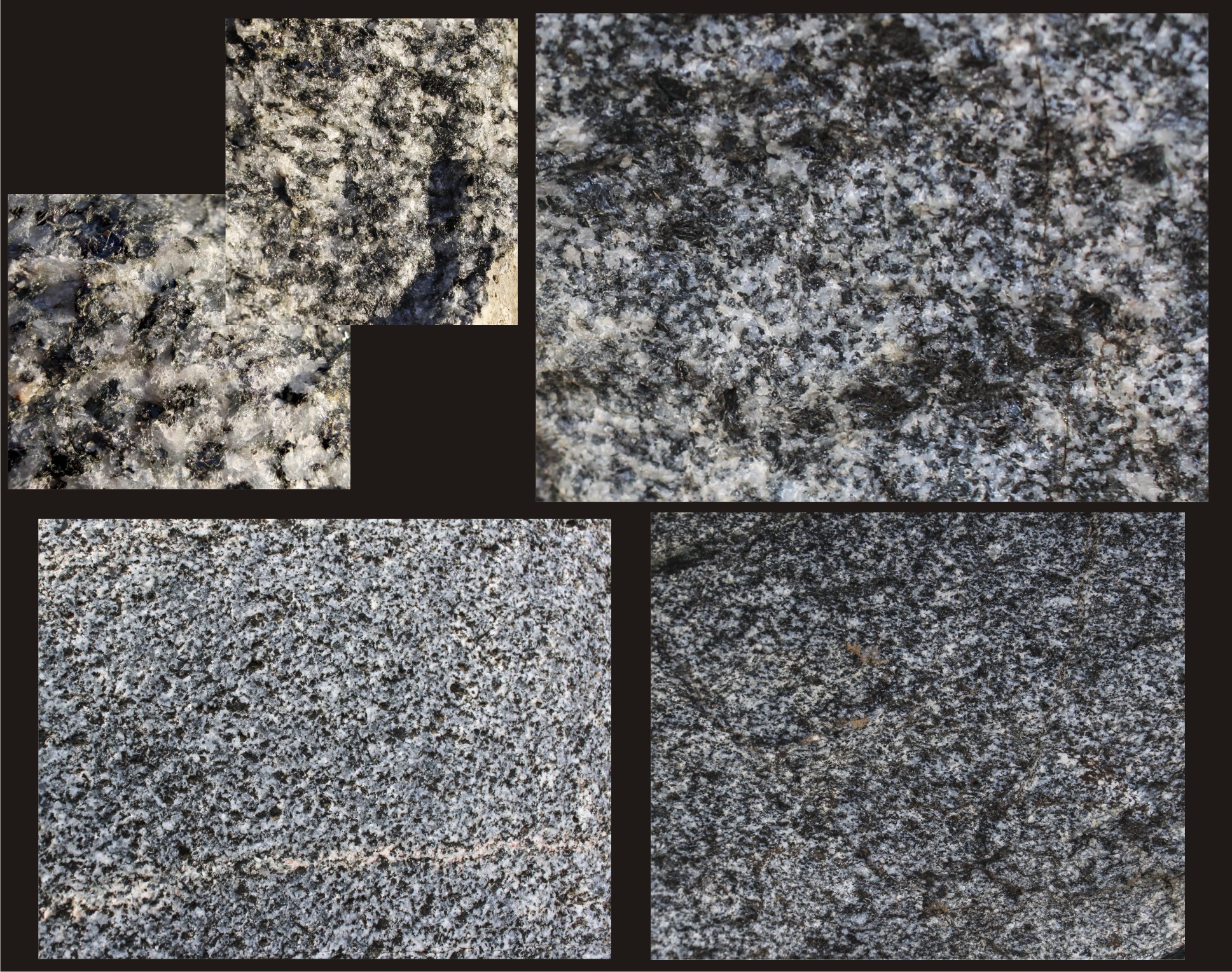

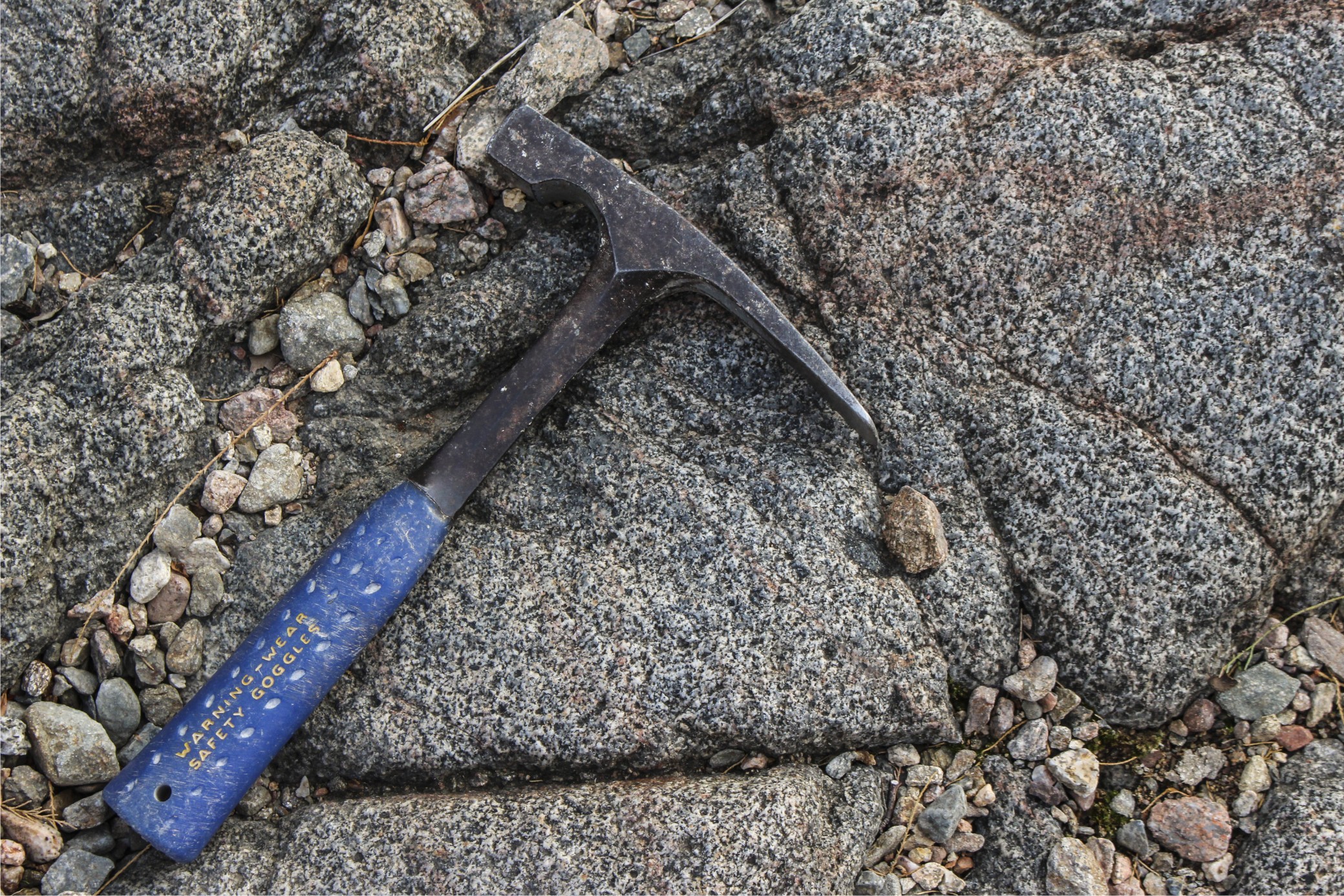

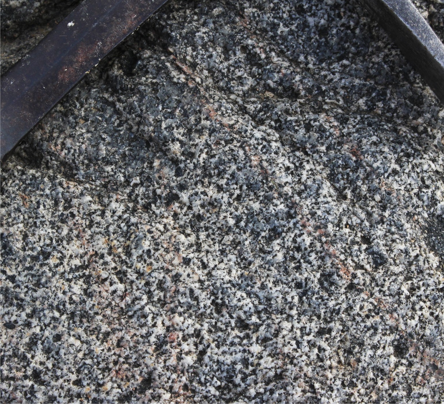

Des photos plus rapprochées :
5a12b2cc8a91b_Tonalite2.thumb.jpg.37ea18887eba9ff820c47ad35a221bdc.jpg5a12b2dfe5ec9_Tonalite1.thumb.jpg.6ca9ad5482e32cc2015dd940d3c65d79.jpg

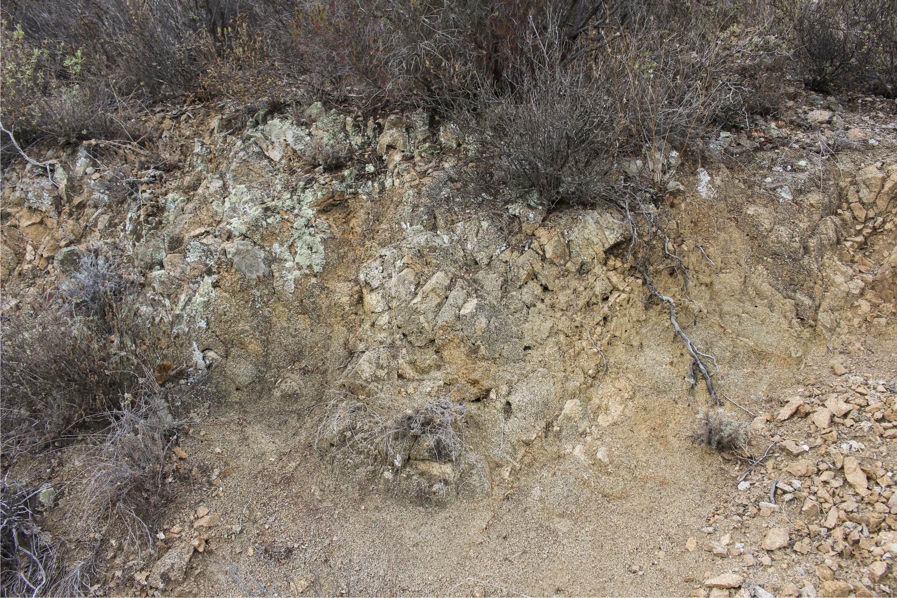

Elles sont recoupées parfois par quelques filons.

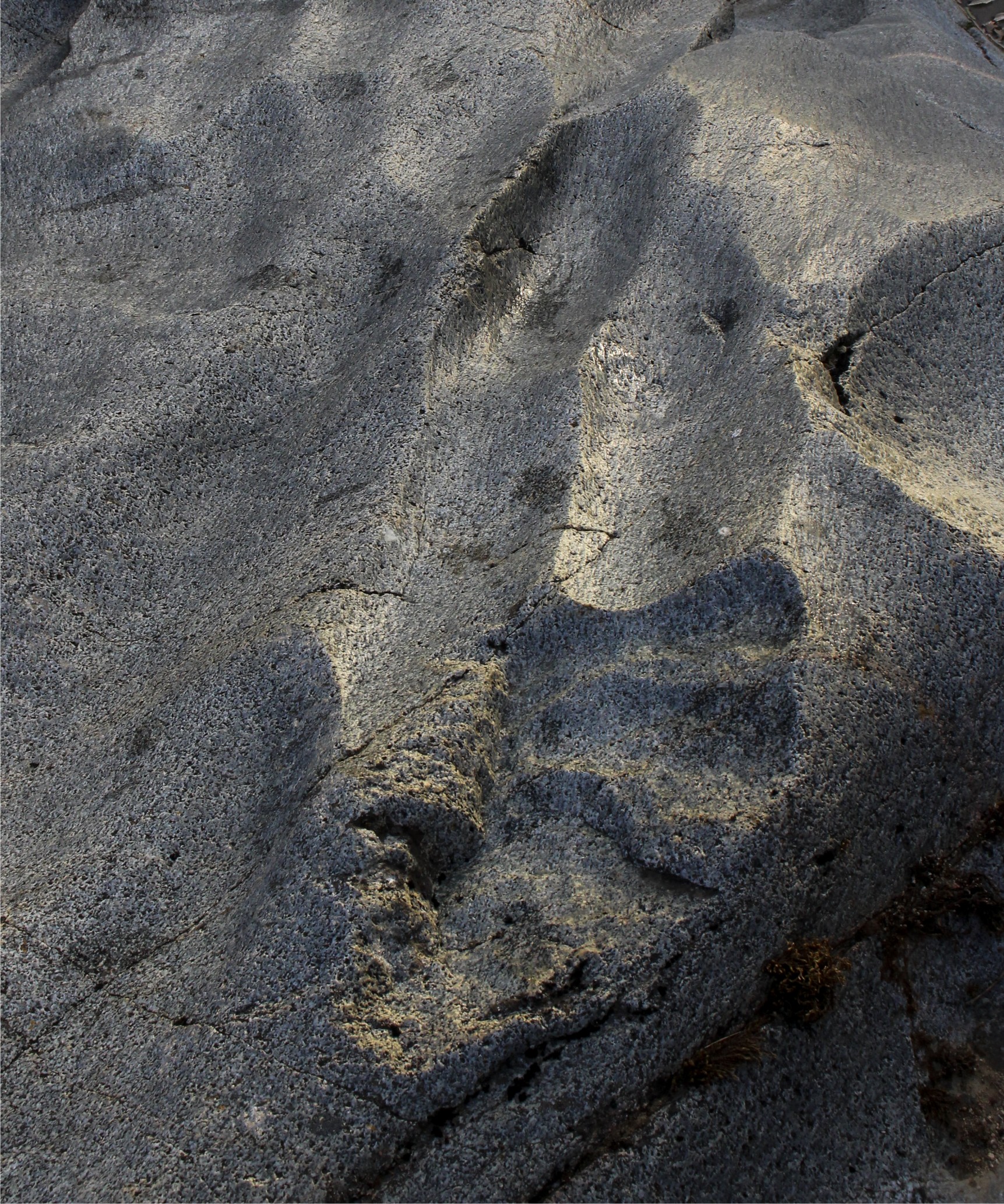

Quelques formes d'altération.
Erosionboule.thumb.jpg.382ade2aaec377789feadb1bd4e7511c.jpg5a12b312068af_Arne.thumb.jpg.479deedd5a5161c968d2e6cdce55fcbc.jpg

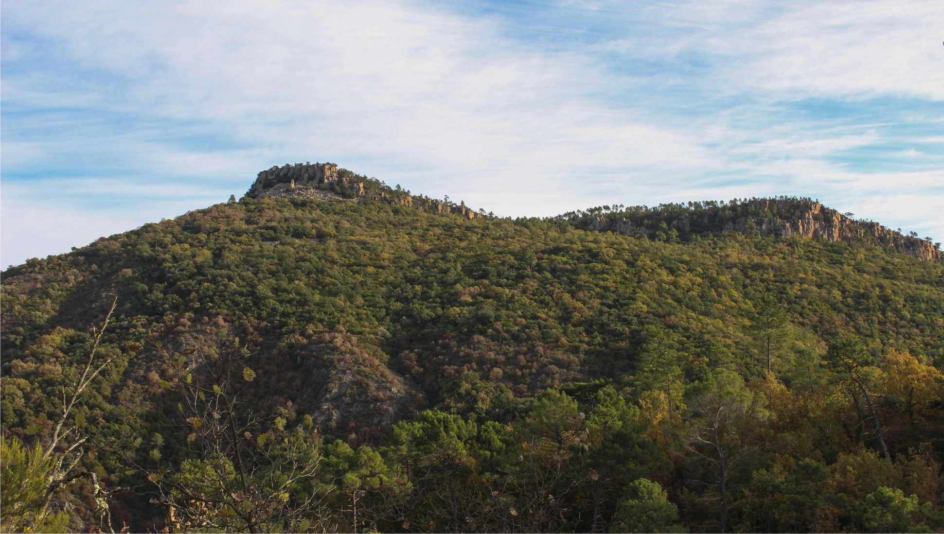

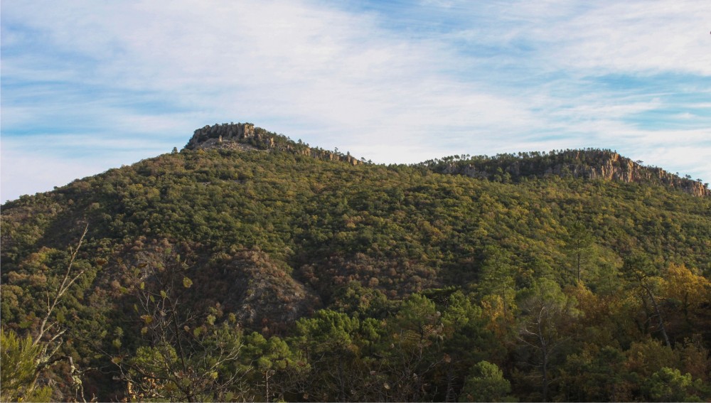

Une vue vers le Sud, avec la rhyolite au dessus de la tonalite.

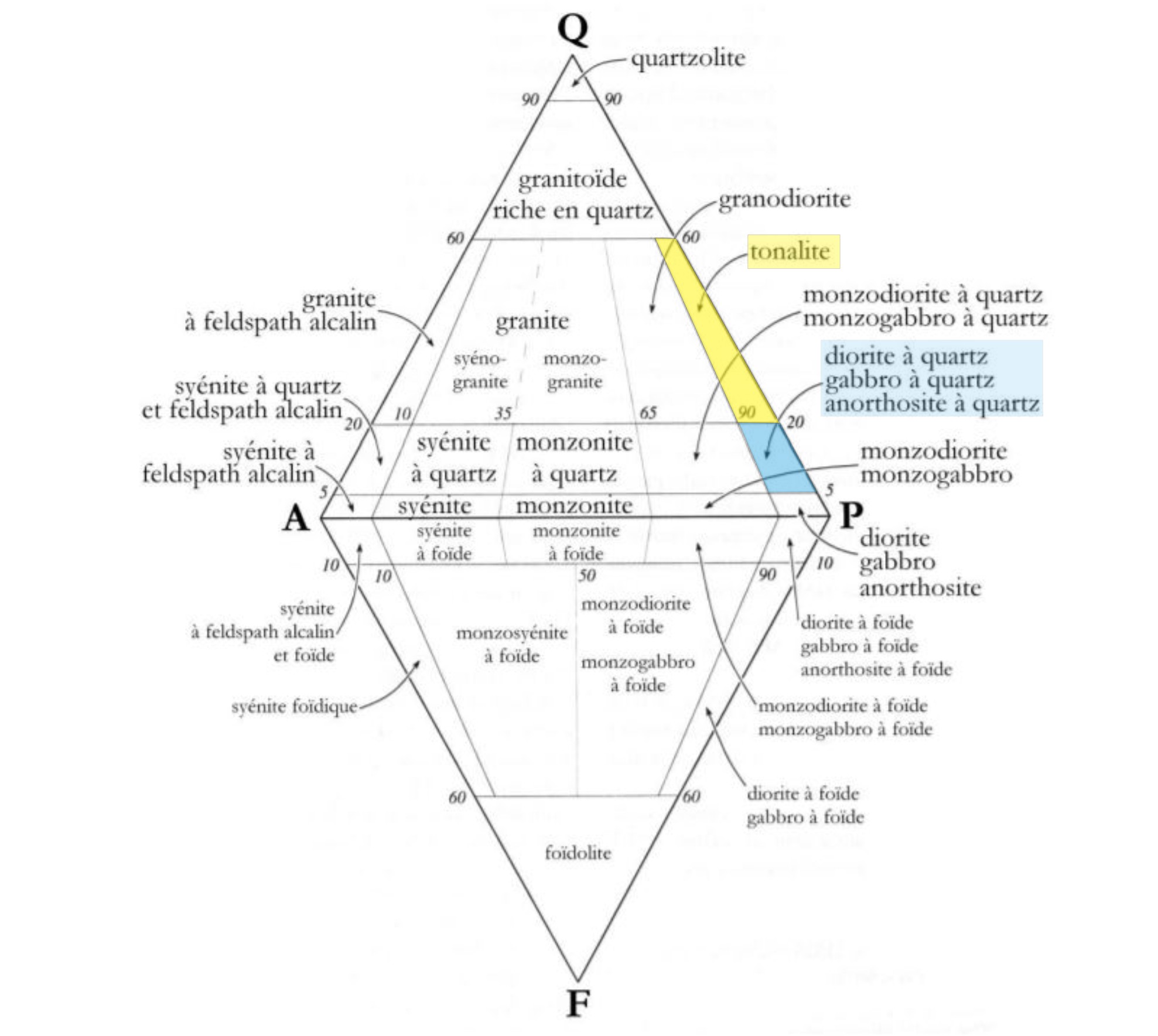

Tu te rappelles de cette figure ci-dessous où des indices de coloration ont été plaquées sur un QAP?
59f48d93649aa_Capturestreckeisensombre2_JPG_4c3a16c35e7838b8d9b304b126441d33.jpg.95a0762d3b893040826fc18ac6401c1f.jpg
Les tonalites surtout celles proches des diorites sont censées être bien mésocrates, limite mélanocrates.
Tes tonalites, proches des diorites, au premier coup d'œil ont l'air d'être mésocrates.
Mais si tu regardes les répartitions des minéraux indiquées ci-dessus, tu vois qu'il n'y a que 20% de micas+hornblende. Indice de coloration: 20.
Tes tonalites sont donc... leucocrates... même si elles n'en ont pas l'air.
Inutile d'écrire ce que je pense de la figure ci-dessus, tu m'auras certainement compris.

J'avais oublié de donner l'age  de cette tonalite qui a été datée par méthode 40Ar/39Ar à 301.1 ± 0.6 Ma (Morillon et al., 2000).

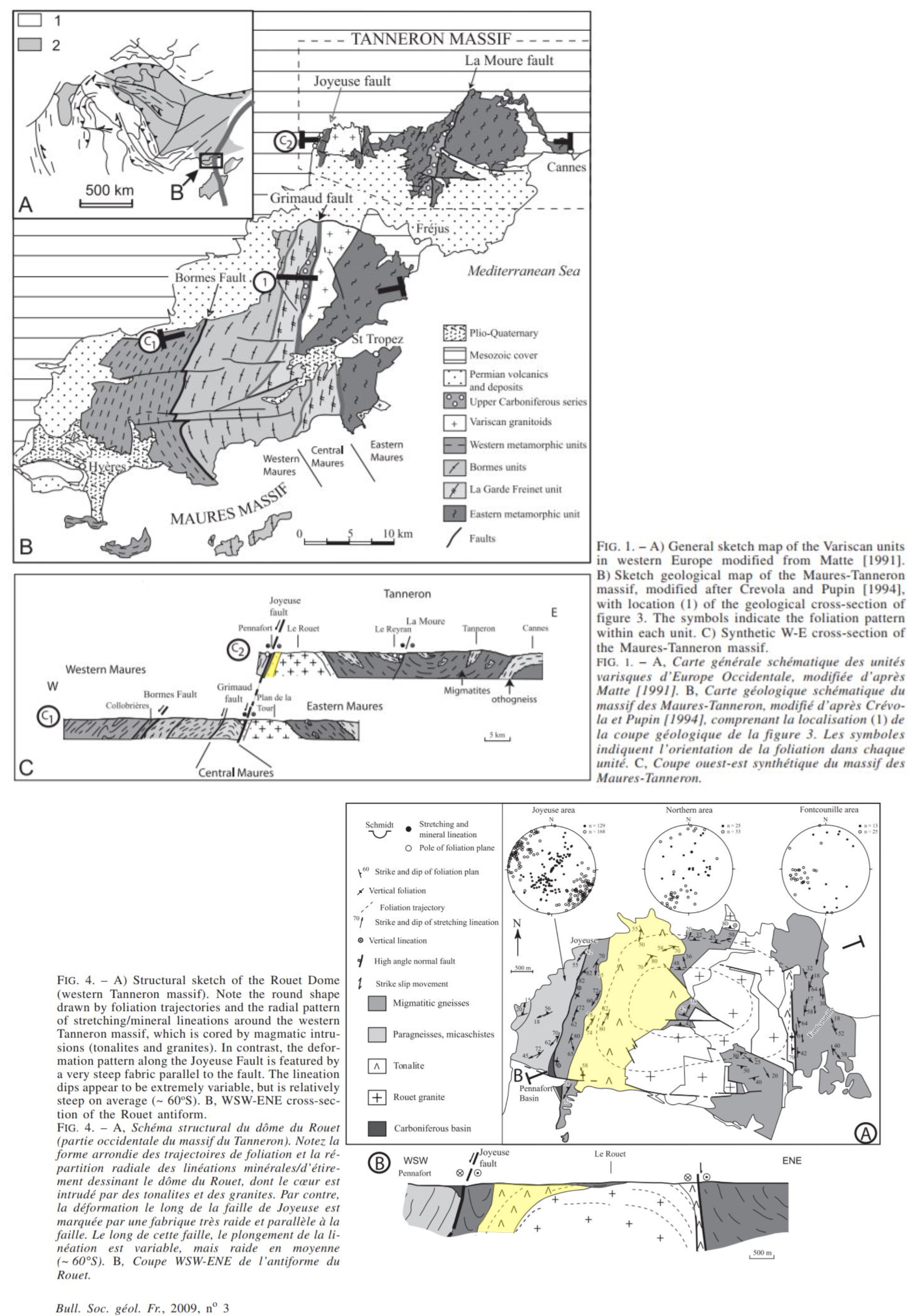

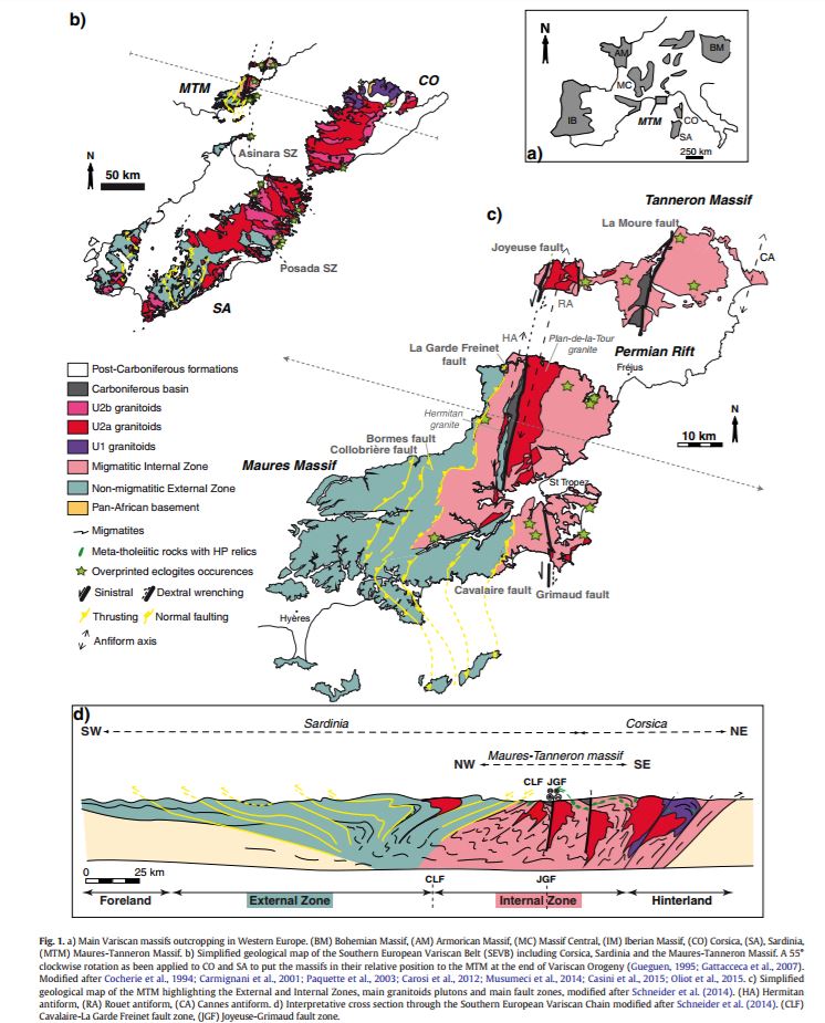

Dans le contexte régional :

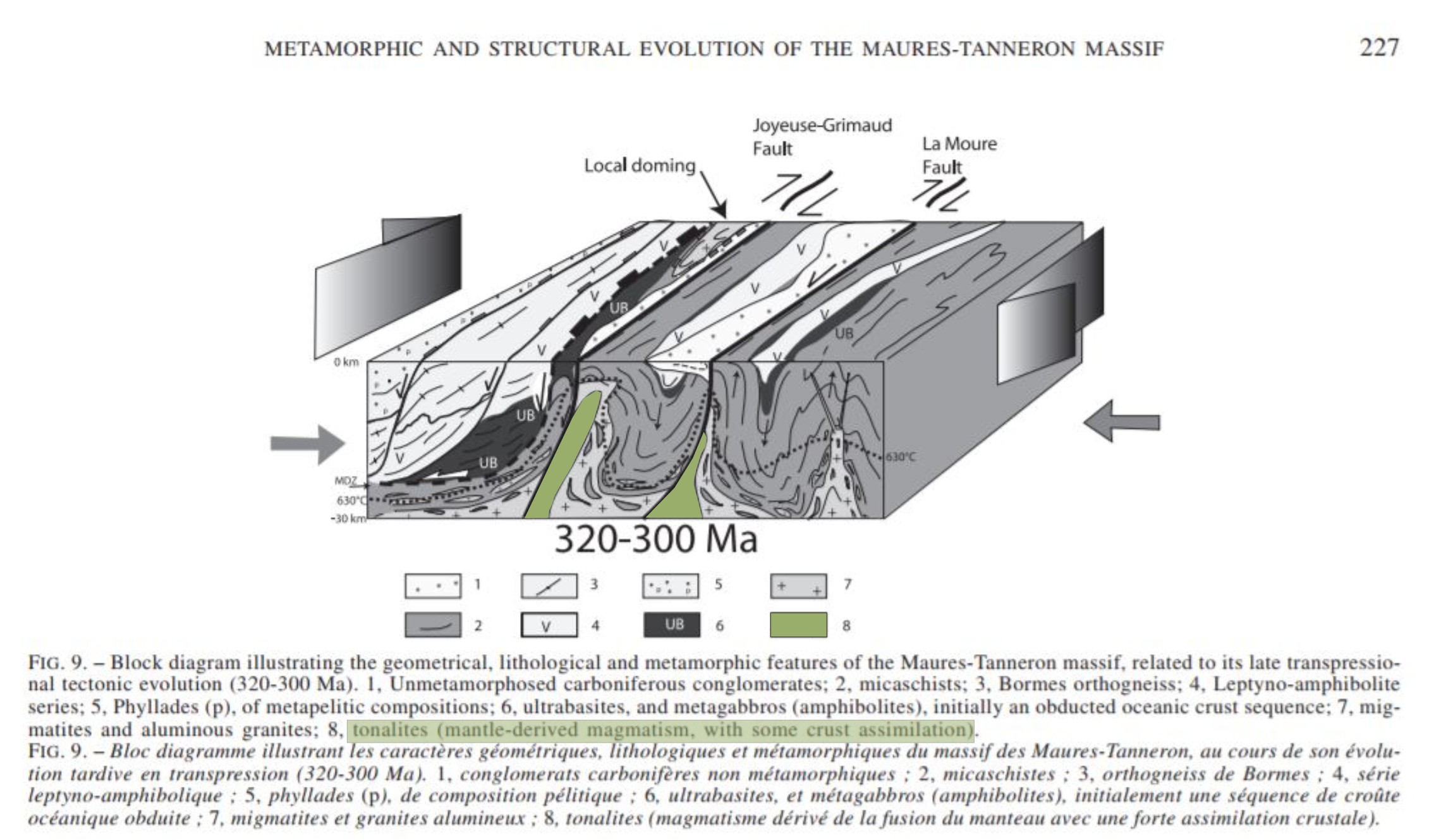

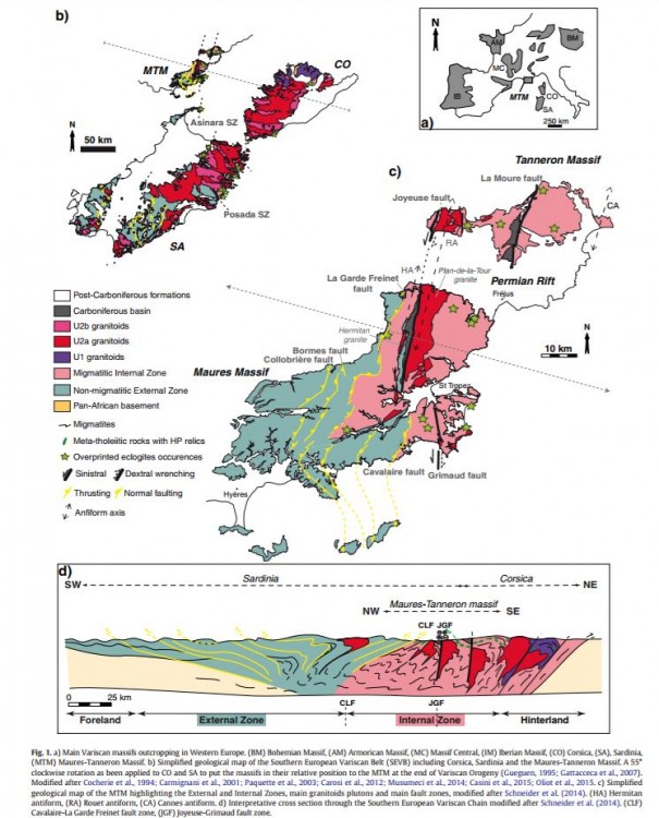

Figure extraite de cet article :https://www.researchgate.net/publication/316674595_GerbaultSchneideretalMaures_tecto16
celles ci issues de : https://www.geoazur.net/Publis/2009_Rolland_BSGF.pdf, j'ai mis en jaune la tonalite du Prignonet.
Toujours du même article, les tonalites du coin en vert.

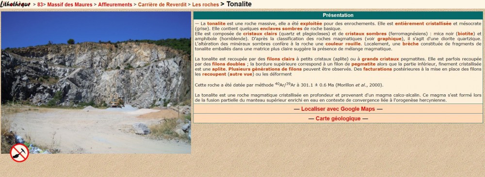

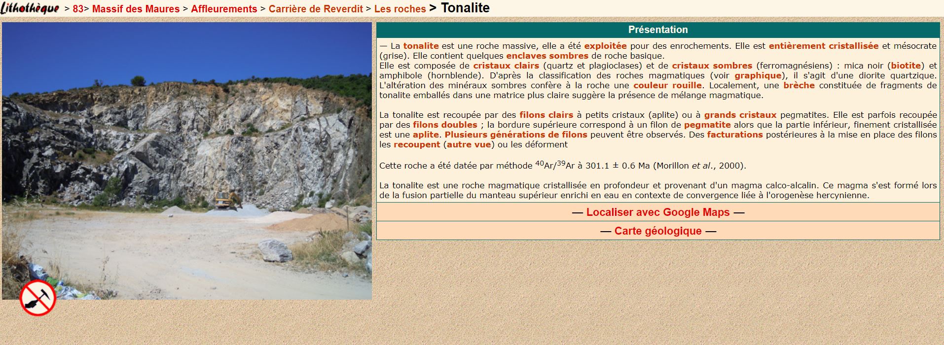

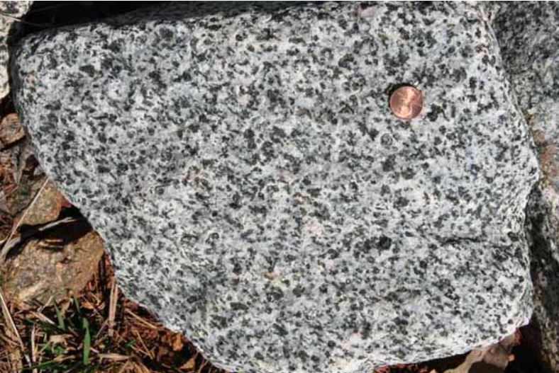

D'autres tonalites :
ici un exemple de ce site : http://www.ncgeology.com/Rocks_of_NC/pages/photos_page4_Lake_Norman_Quarry.html

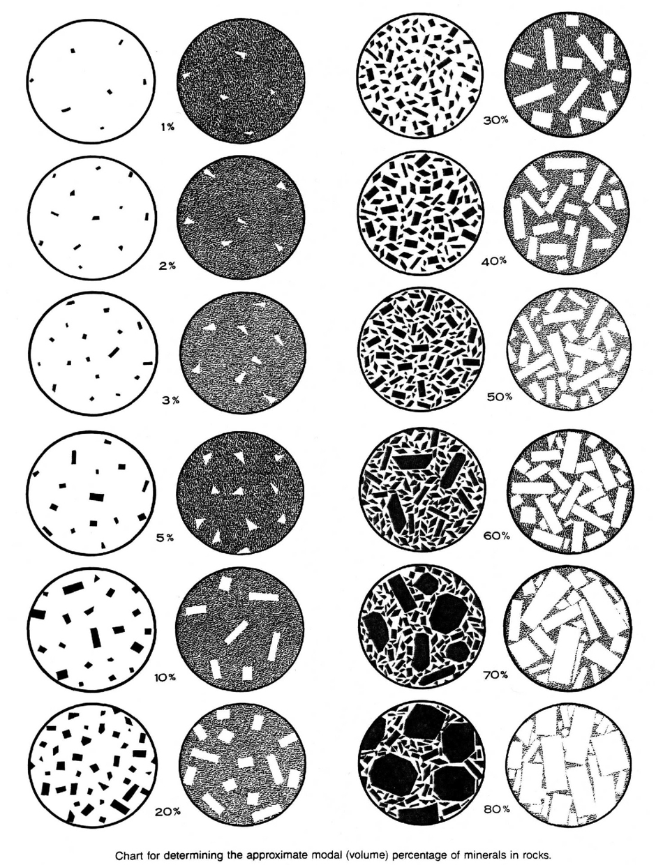

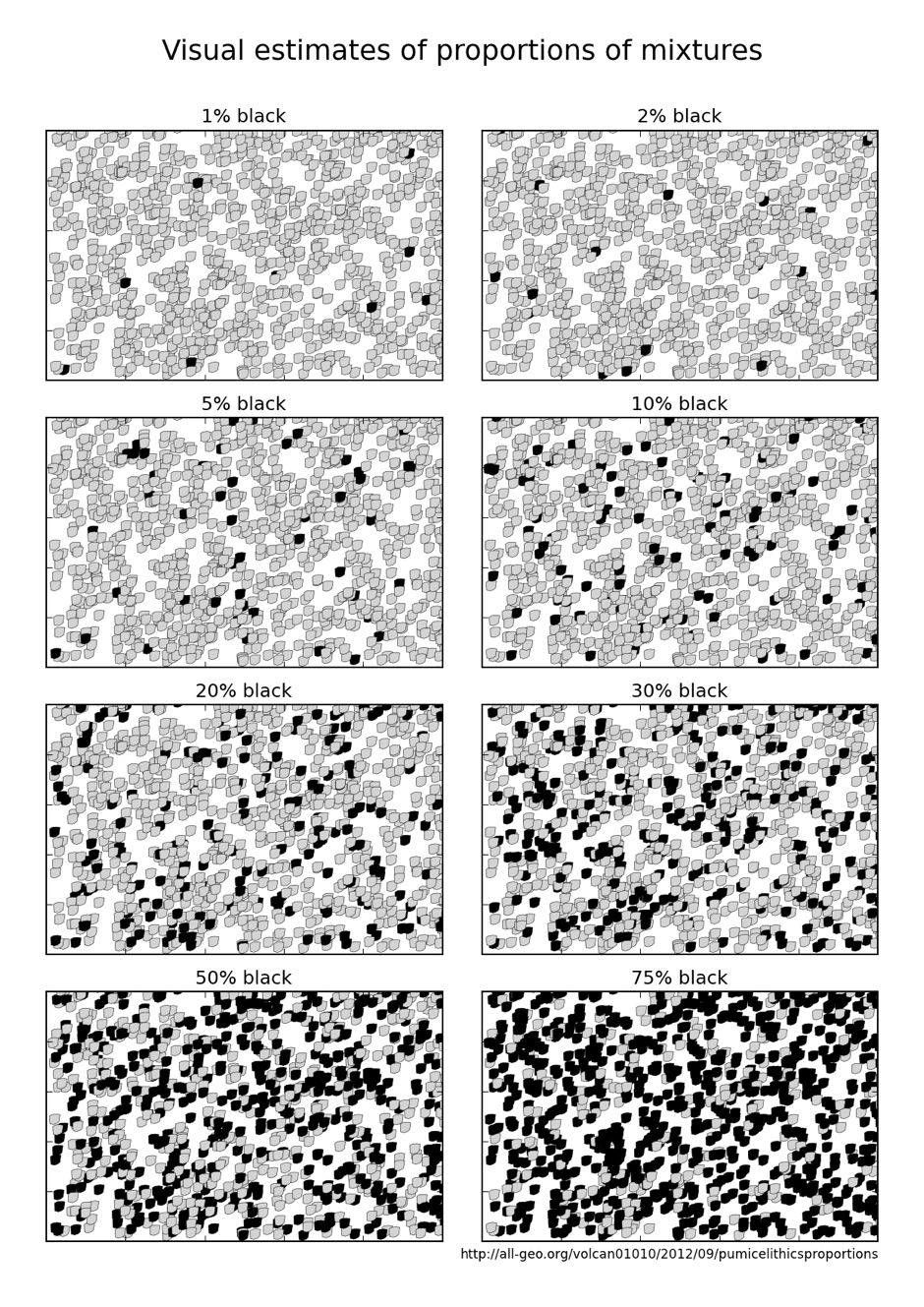

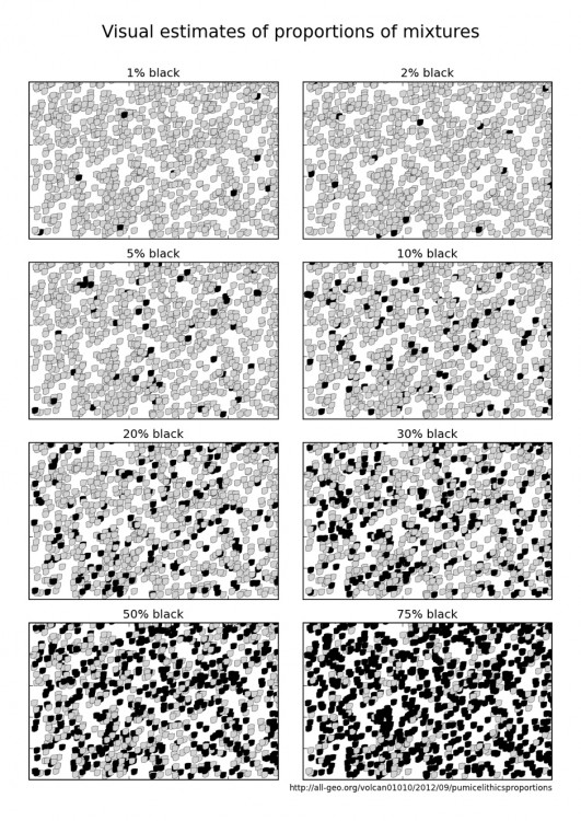

Surtout que bien souvent on surestime la proportion des minéraux sombres.

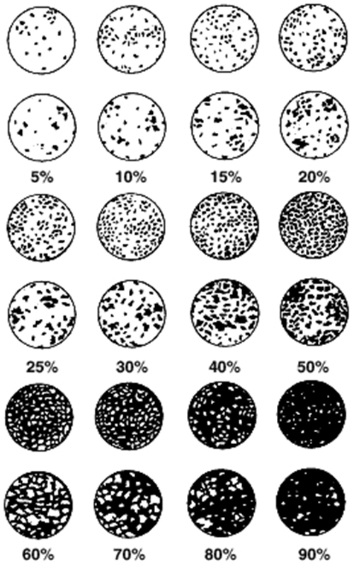

Quelques chartes :
Un exemple charte et roche:

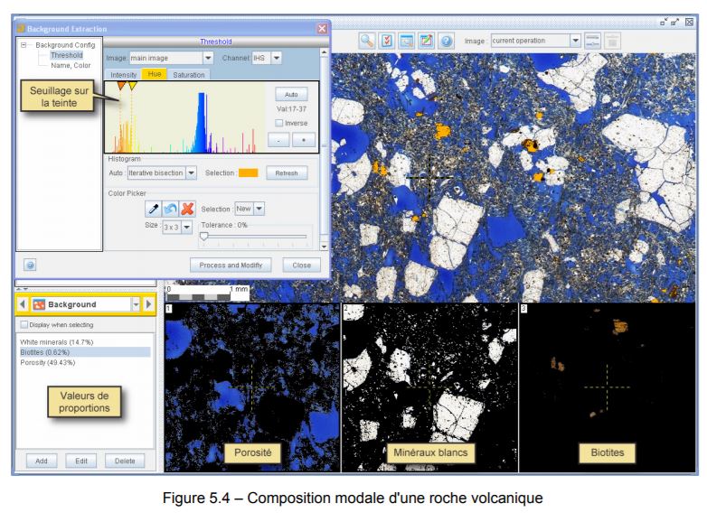

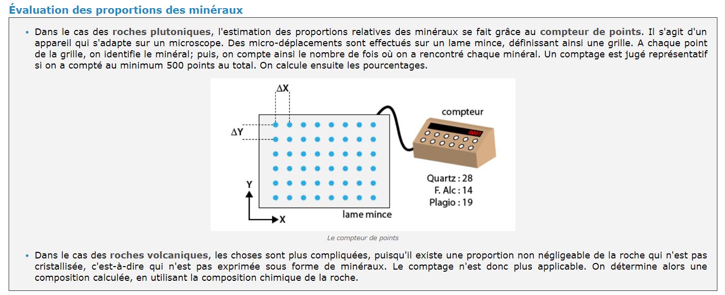

En lame mince pour s'affranchir des problèmes de surestimation, on peut utiliser un compteur de points : http://minweb.univ-lille1.fr/cours/co/chap14_old.html
Ici une thèse sur un logiciel de traitement d'image pétrographique : https://www.jmicrovision.com/examples/these.pdf

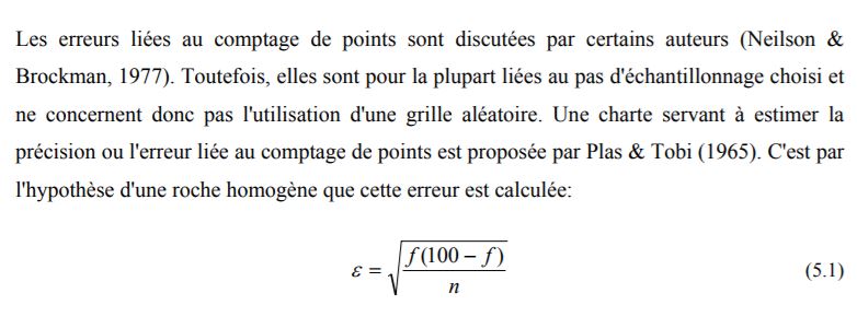

Quelques images extraites de la thèse, d'abord sur les erreurs liées comptage des points :
Méthode par segmentation :
