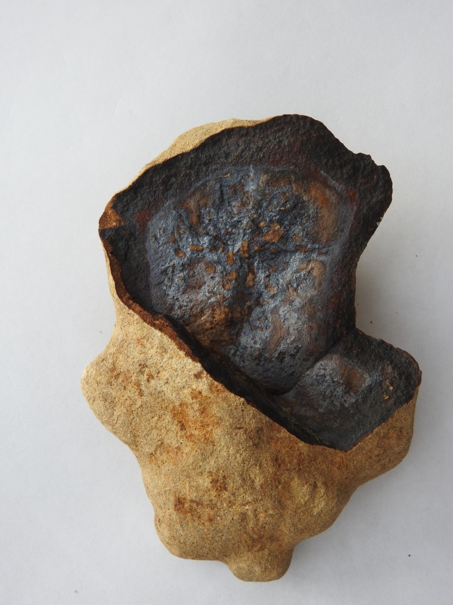

J'ai ramassé 3 roches dans le même champs qui semblent avoir été marquées/formées lors d'un moment très chaud (mon impression). Merci pour vos retour.
Ce champs se trouvant à environ 50km de Rochechouart (86), ces roches pourraient être elles reliées à la collision/l'astroblème de ce lieu?
Juste une petite correction Christophe, Rochechouart est bien dans le 87 ! ;)
Sinon, je partage aussi l'avis de Trenen23, les impactites de Rochechouart ne ressemblent pas à çà !
Donc je dirai aussi un nodule d'Hématite... Fais le test de la couleur du trait, si tu peux ! Normalement, tu devrais avoir un trait rouge, ou dans les tons.... !

Merci beaucoup Sege pour la réponse.
(Le champ en question se situe à Mauprévoir (86), c'est possible qu'il y ait de l'hématite là bas?)
Je continue avec les autres: celui semble très ferreux/ferrrique mais...

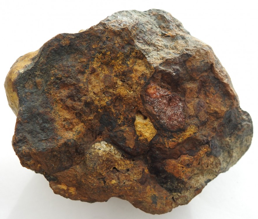

Le suivant comporte au cœur ce qui pourrait ressembler à du silex brûlé/du quartz:

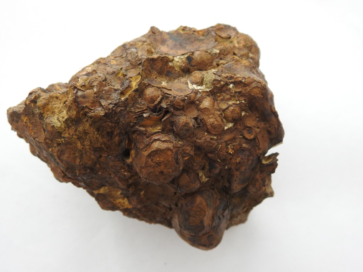

Première et dernière peut-être bien limonite ou nodule ferreux...
La seconde me laisse plus perplexe... Est elle aussi dense que les deux autres? Tu peux y donner un coup de scie diamantée (disque lisse de préf.)?

paléosol et d’autres aspects classiques du sidérolithique des auteurs du 19ème jusqu’aux articles récents du BRGM
les ooides attirent l’attention et sur la derniere un claste de grès puisqu’on devine des grains de quartz à leur éclat
la 1ère image : calcaire (Dixit Trenen) ou grès fin ?
