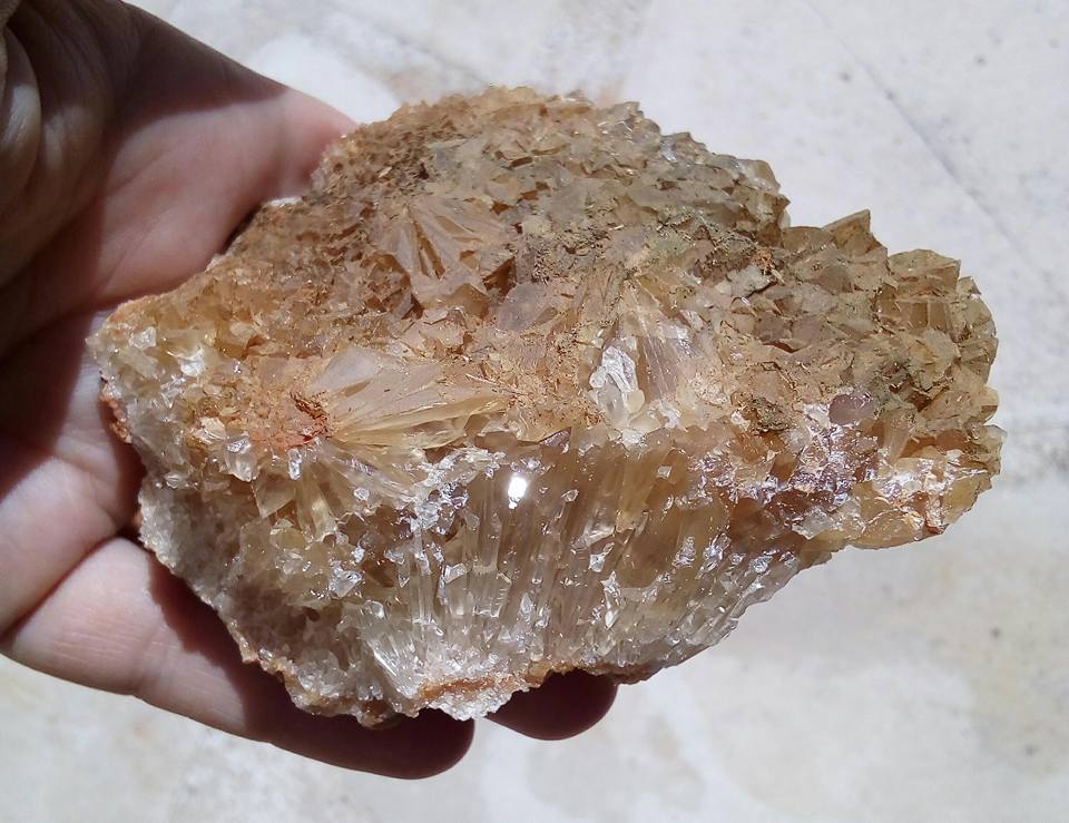

Bonjour à tous ! Je suis totalement novice en minéralogie. Enfin voilà lors d'une balade au mont ventoux j'ai trouver cette pierre sur un flanc de montagne à 1800 M très errodé par les vent et la météo. Presence de beaucoup de fissure et cavité à cette endroit qui s'effrite. Je ne connais pas la nature exact du sol côté nord du mont ventoux je n'ai effectuer aucun test je ne sais pas encore faire lol. Alors voilà peut être que des spécialiste sauront me renseigner, merci d'avance :)!
Bonjour .
Je pense peut être a de la calcite .
quelques teste :  dureté / densité et HCI pour voire si il y a effervescence
HCI = acide chloridrique  si tu as pas :  (vinaigre blanc, ces quelques foi pas assez puissant, pour faire réagir la calcite .) *comme le pec citron une seul goutte suffit .
Pour la densité / dureté tu trouveras l'explication ici.
http://www.geoforum.fr/topic/30746-mesurer-la-densite-dun-mineral/
Calcite cristallisée dans des fissures karstiques (carbonate apporté par les eaux circulant dans le karst).
La structure de votre échantillon est typique de ce type de dépôts qui sont les encroûtments sur les parois des grottes et forment aussi les planchers stalagmitiques ainsi que les stalactites.

L'aragonite se distingue de la calcite par l'absence de clivage rhomboédrique.
On brise un bout de calcite = on obtient toujours des petits rhomboèdres, ce qui ne se produit pas avec l'aragonite (qui est orthorhombique).

Bonjour . Merci à tous pour vos réponse la pierre réagi bien au vinaigre. Vous penser qu'il peux se trouver d'autre minéraux different sur ce lieux ou presence de calcite ?

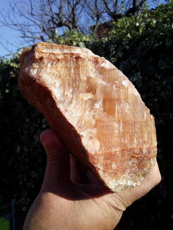

bonjours, pour moi c'est du calcite, et tes pierres aussi indiana27, j'en ai deux blocs de 20kg trouvés en haute saone, je posterais les photos des que je peux

pour se qui est de se post les photos présentées ressemblent en tout point a ma calcite ,même couleur se présente en mâchoire , si on les séparent on peut voir les cristaux "en pointes de clous" et aussi sous forme de petits "oursins " (bientôt équipé pour la photo je ferais suivre) étant novice j'affirme rien, participer c'est le meilleur moyen d'apprendre
