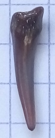

Bonsoir à tous,
Après avoir erré sans succès sur de nombreux sites, je me tourne vers vous pour tenter d'identifier ces deux dents de requin. Rien de ce que j'ai pu trouver ne me convainc (je me demande d'ailleurs s'il y a une bonne base de données/clé d'identification en ligne pour ces fossiles qui me semblent si difficiles à différencier)
J'ai trouvé la première dans les falluns de Savigné sur Lathan tandis que l'origine de la seconde, plus effilée, est plus floue. Elle m'a été présentée comme étant originaire de la région de Dole dans le Jura, mais je n'en sais malheureusement pas plus sur sa provenance.
Pour la taille, les carreaux font 5x5 mm
Merci d'avance !
Ce sont bien des dents de requins, par contre vu l'usure, l'identification précise me semble difficile, les deux proviennent des faluns (couleur caractéristique)
Pour la deuxième on peux dire qu'il s'agit d'un lamniforme, probablement un Odontaspidae

Bonsoir Elasmo et merci de ta réponse et de t'être penché sur ces deux petites dents,
J'ai été un peu surpris que tu évoques de l'usure alors que je les trouvais en très bon état, mais en parcourant la documentation, j'ai l'impression en effet que la racine de mes dents a été très abimée et est presque intégralement manquante, et j'imagine que c'est à cela que tu te réfères pour les qualifier de très usées.
Pour la seconde dent, cela ressemble en effet beaucoup à ce qu'on peut trouver chez les Odontaspidae comme des Carcharias par exemple.

Je comprends, en effet, plus je cherche et plus je trouve de types qui, une fois plus ou moins usés, pourraient s'y rattacher...
Pour la seconde qui semble être d'un Odontaspidae, je suis surpris car cela ne correspond pas à la provenance qu'on m'a annoncé : mon père se souvient très bien qu'une connaissance, grand amateur de fossiles (qui faisait des expéditions dans le désert marocain entre autres) lui avait offert en lui disant qu'elle venait de la région de Dole dans le Jura... Il n'y a surement pas de falluns dans le Jura à ma connaissance, est-il à votre avis possible que la dent soit tout de même jurassienne ou elle vient forcément de Tourraine ?
Merci
