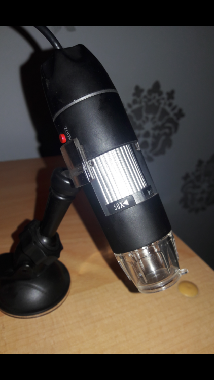

Le 22/11/2017 à 10:54, Next50MY a dit :
=> la methode d’imagerie des zooms, fort artistique certes
 Utilisez uniquement l'appareil photo du téléphone pour prendre des photos et des vidéos, est aussi un mini macroscope LED.USB. pour les photo bien zoomé.
Toutes les photos sont réelles. Sauf pour quelques photo postériser modifiées par un filtre postériser se trouve sur toute les appareil photo de téléphone.
bonne soirée.
