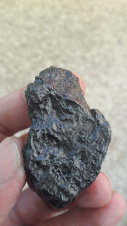

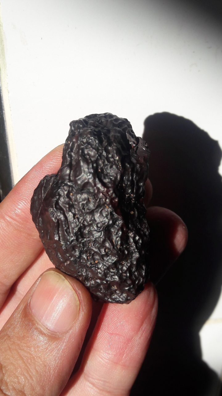

Bonsoir.
J'ai besoin d'aide pour identifier cette pierre ce que je pense est l'hématite. Mais qu'est-ce qui m'a intéressé : Croûte de fusion, les chondres, pointes de métal ou cristal. des veines. Et densité moins que hématite.
Quelques données :
couleur noir a brune.
Croûte de fusion sur tout les parties a 100% de la pierre, d’une mince pellicule lisse.
Dureté : entre 5 et 6,5
Densité : entre 3.8 et 4.3

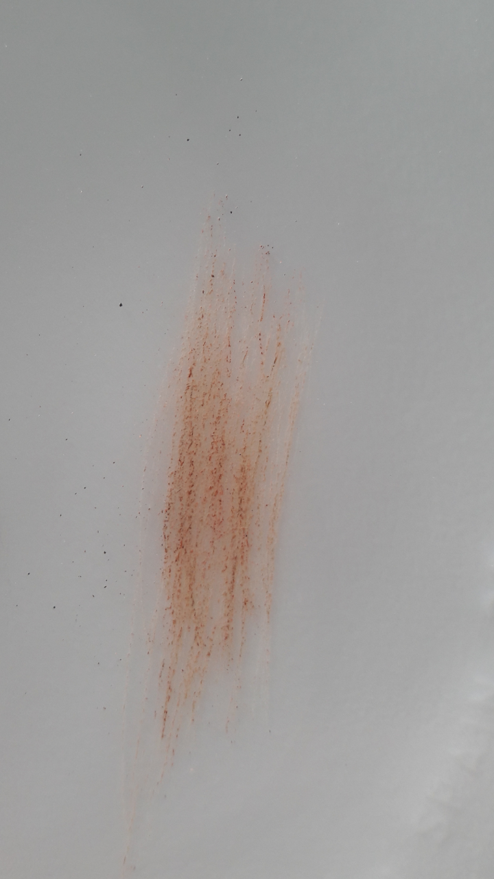

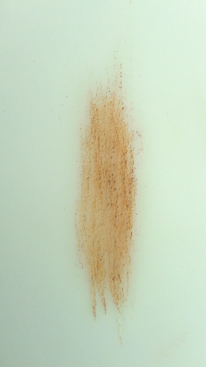

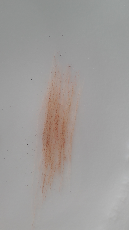

Trace : rayures brune à rouge.
attire l'aimant, faible réaction.
Pas des bulles à l'extérieur et à l'extérieur. difficile à casser. la pierre donne une voix qui ressemble au son du fer ou des pièces de monnaie
à l'intérieur :
Couleur grise.
éclat métallique mat.
des chondres (petites billes rondes).
des veines peuvent être cristallines, éclat vitreux.
pointes de métal ou cristal très petit ne peut pas être vu à l'œil nu, mais donnez un brillant vitreux par reflet de la lumière.

trace rouge en principe mauvaise nouvelle, ce matin j'ai vu des hématites chez un marchand,
le noir était plus brillant, l'intérieur rouge orange
attendez les réponses des spécialistes
pour moi gros doute pour météorite

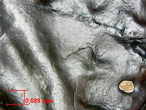

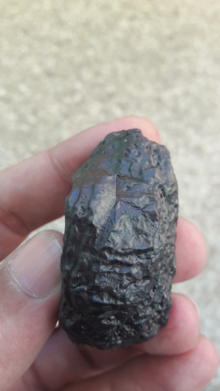

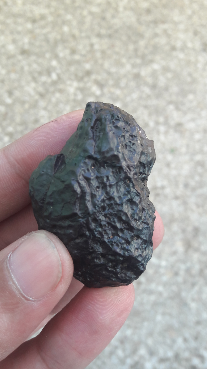

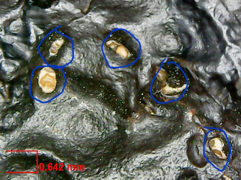

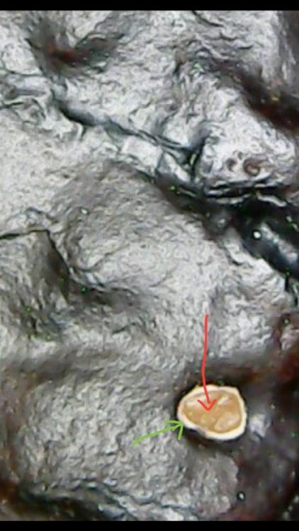

Photos croûte de fusion d’une mince lisse contient des micro-chondres.
5a0f4fcf3e73d_draw_(8).jpg.4fc3570b50f77c9faeae406c37b8a0d5.jpg5a0f4fd97bbfe_draw_(1).jpg.8ed6e36931940fef8b6deb2544f8d23f.jpg

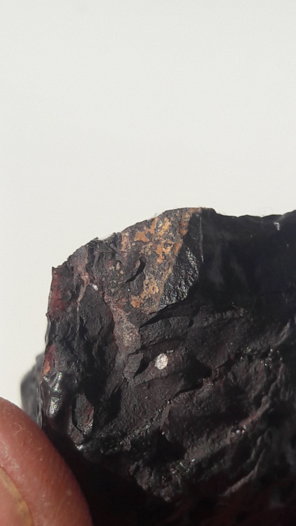

Phots d'une couche sous la croûte directement et non trouvé à l'intérieur.
5a0f500f1b610_draw_(7).jpg.6139f9b5678d725cc5b7742e05092547.jpg5a0f5015abc1a_draw_(5).jpg.bbb347adfde0d14ab105cdba374cdd7e.jpg5a0f501b815e4_draw_(6).jpg.faa90990c65e87e28583906643ba930f.jpg

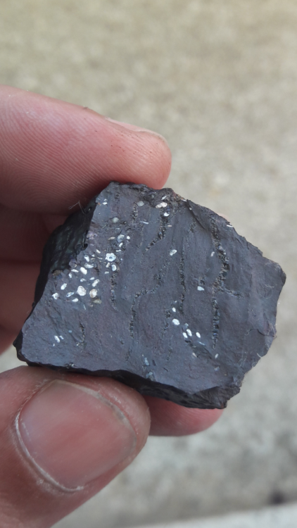

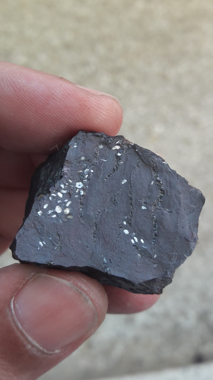

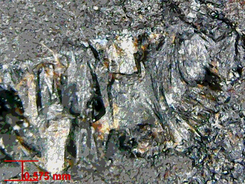

Photo de l'intérieur après fracture.
5a0f502ee256a_draw_(4).jpg.0ff09f0cb807cee09e0783f972a5daf7.jpg5a0f5035e009d_draw_(3).jpg.9d1063e187d59685d33128bc085432bf.jpg5a0f503c69ce0_draw_(2).jpg.cfc269692eaa9a85114313aa9d79d151.jpg

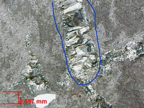

Photo une partie polie.
5a0f50443e3be_draw_(11).jpg.094f33dee12d56ff0297dd4d54919ec1.jpg5a0f504cc0ad8_draw_(9).jpg.2400772e09a5495f526e3bcca40ab30d.jpg5a0f5053ecff0_draw_(10).jpg.d17fe859261250af7c1e5e090621f1bb.jpg

Il y a 1 heure, jjnom a dit :
Texture à base de minéraux aciculaires + quelques inclusions.
Densité élevée, proche de celle de la fayalite (4,4)
Dureté en accord.
99/100 que c'est un déchet de métallurgie

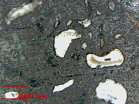

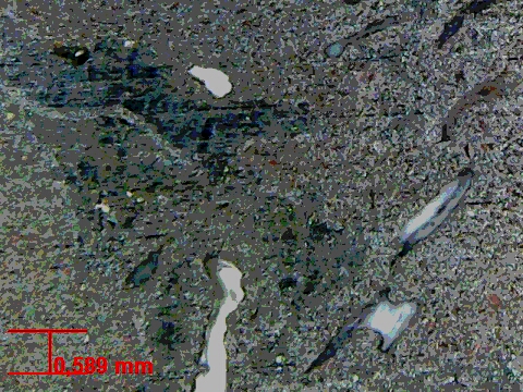

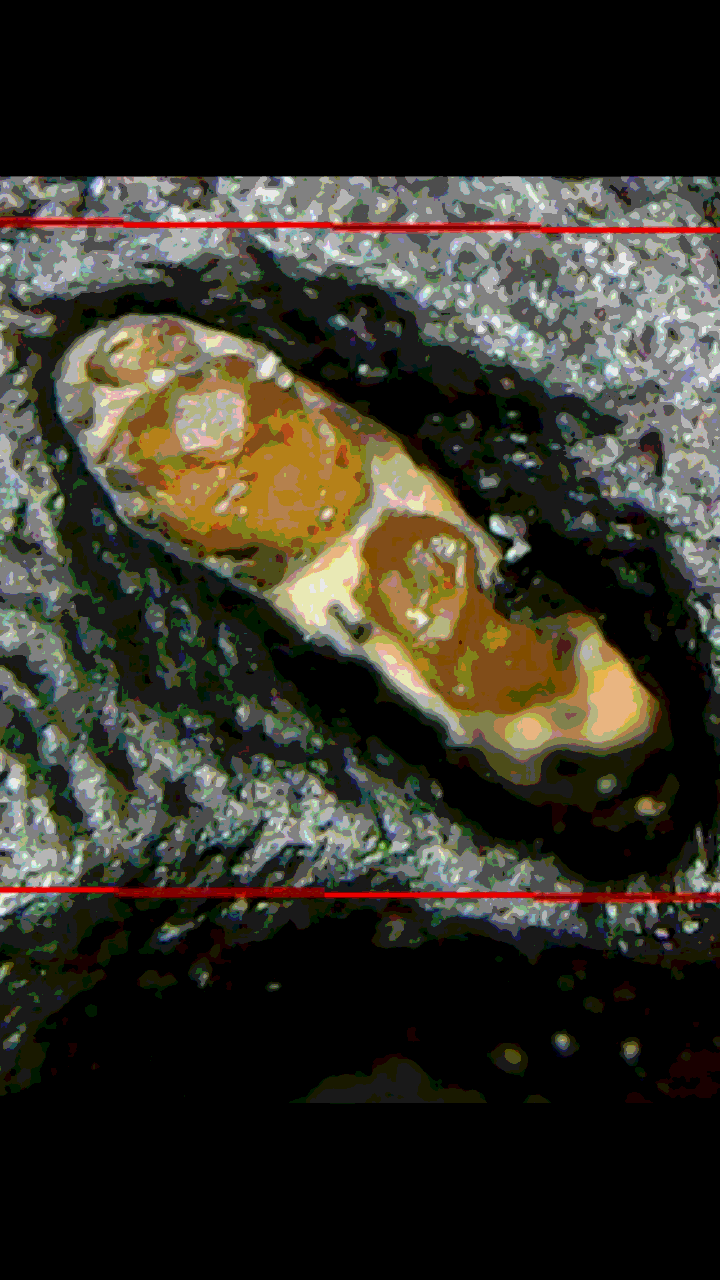

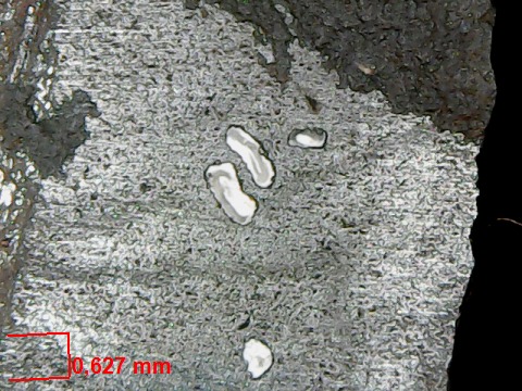

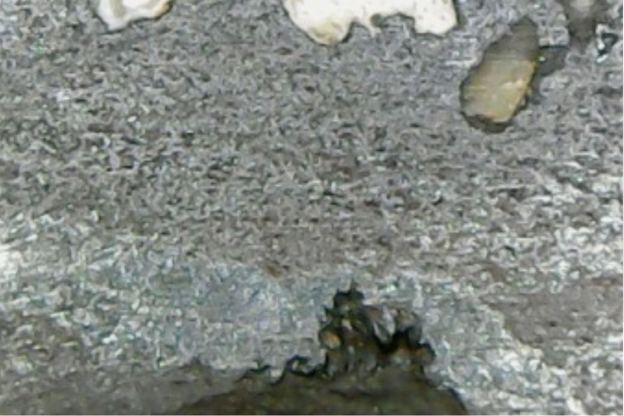

Vous pouvez m’aider à déterminé les différents composants sur les microbilles de quelques microns à quelques millimètres qui ce trouve dans cette pierre ?
Est-ce que la couleur de la trace brune à rouge, donne un résultat final et définitif que la pierre n'est pas un météorite ?
Photo avec capture postériser montre les texture de certains chondres.
Merci a tous.
Il y a 20 heures, Pimclik a dit :
Par contre la trace rouge est typique chez les hématites !
A vérifier si le test de trace a été effectué avec une zone de cassure fraiche ou avec la surface extérieure oxydée.
il y a une heure, Slasscoin a dit :
Essaye déjà d'y mettre une goutte d'acide, on ne sait jamais.
il y a 58 minutes, Slasscoin a dit :
Mieux vaut parler d'inclusion tant que ce n'est pas une météorite.
Trace rouge ou pas, en aucun cas ce n'est une météorite. (Et en plus votre pierre ressemble a de l'hematite qui produit une trace rouge et qui est souvent confondue avec les météorites).
Les inclusions n'ont absolument rien d'un chondre et la matrice non plus.

Il y a 5 heures, Pimclik a dit :
Nous avons ici des inclusion (Varier d’une pierre ou météorite à autre !), Si c'est prouvé que des chondres. Il y avait un météore.
Et que la matrice désigne un matériau d’une roche composite constitué de petits grains. Nous avons un ici.
Pour moi, il est préférable d'essayer d’identifier cette inclusion.

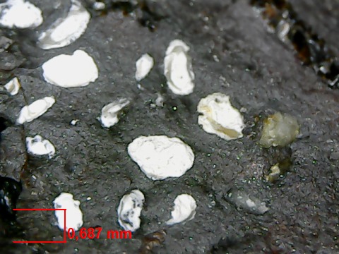

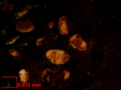

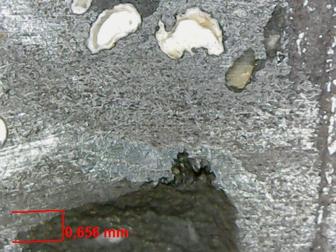

Impossible !!!.  savoir ce que c'est, par rapport à les pierres ou météorite précédemment existante, Ainsi que la forme et les éléments de la pierre elle-même.

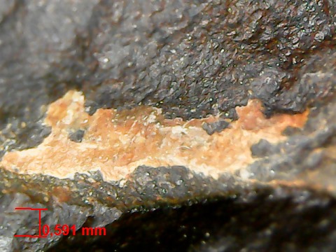

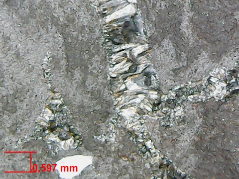

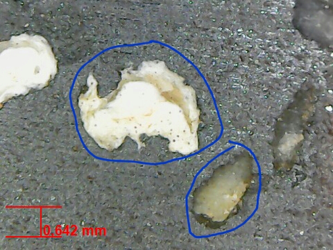

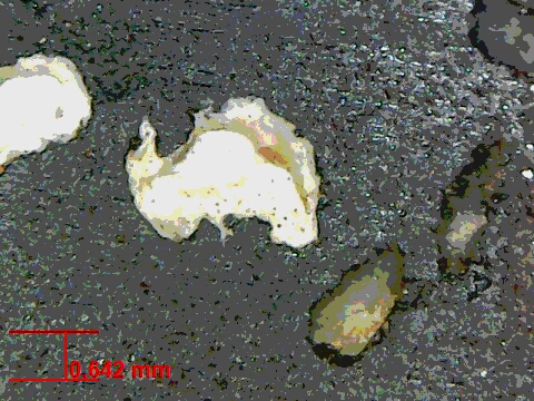

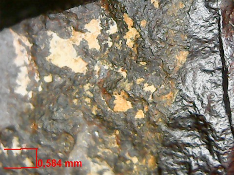

Dans quelle mesure pouvons-nous considérer que la couche mince lisse noir brun extérieure de la pierre est une Croûte de fusion ?
Photo montre que la forme des veines à l'extérieur ressemblent aux veines à l'intérieur de la pierre. Mais les veines à l'extérieur sont recouvertes d'une couche mince lisse. Vous pouvez croire que c'est le résultat de la fusion !
l'extérieur
l'intérieur
petites granules se trouvent à l'intérieur et à l'extérieur de la pierre Dans le même format,
Mais les grains externes semblent mutants, Couleur jaune et impuretés sur le côté. Cette transformation est-elle le résultat de la fusion !
l'extérieur
20171121_192225.thumb.png.bc8e618be3f9b333bda072d71013bfec.png20171121_192020.jpg.4988fb264c0cd5b6d53c586019b111ad.jpg
l'intérieur
20171121_191934.jpg.13f514423a054fb47a8a9dda911b4a78.jpg20171121_191846.jpg.282c2a4ed59a0211b7f3a467f23c7346.jpg
Ce qui peut expliquer ce changement dans les différents éléments de cette pierre entre l'intérieur et l'extérieur !
C’est marrant encore une texture pelitique
sur un déchet de fonderie extra-terrestre
le Sahara est plein de surprises
Nouveau sujet pour rire ce WE.
pas évident c’est vrai !
mais plutot un émoussé éolien sur une argilite riche en matière organique, avec des inclusions de vitrinite.
Les inclusions blanches donnent un aspect pas trop naturel effectivement mais l’aspect et la teinte de la roche est au contraire connue pour des sédiments  argileux paléozoiques bien compactés.
faire un test à l’acide si c’est pas deja fait
une solution parmi d’autres
à voir en detail

rien qu’avec la trace poudreuse, il y a comme un lézard
Il y a 7 heures, Next50MY a dit :
Aucun trace poudreuse, La pierre était bien nettoyée avec de l'eau et une brosse à dents.
