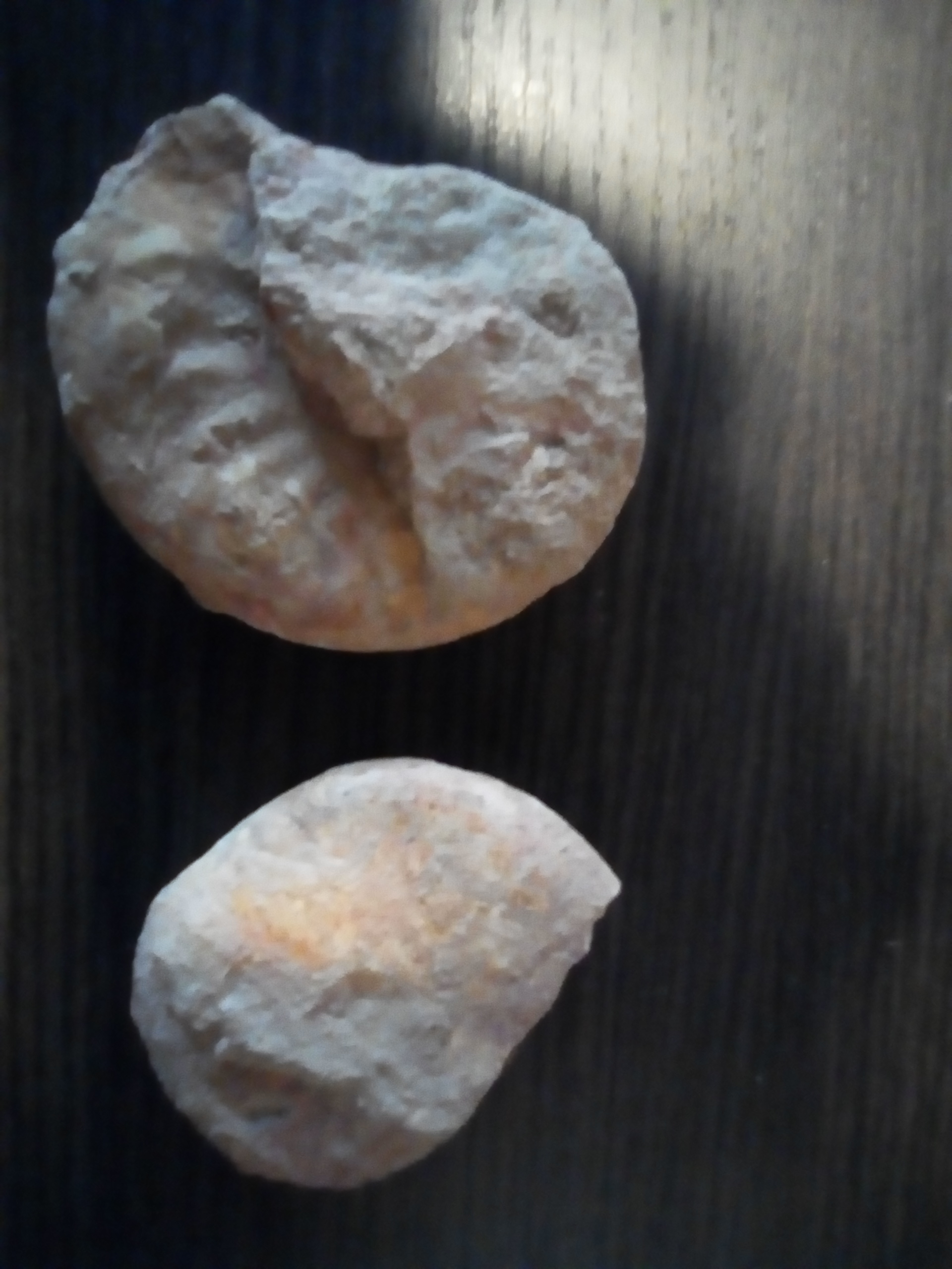

Un guide, une histoire Posté(e) 2 novembre 2017 Auteur Signaler Posté(e) 2 novembre 2017 Bonjour jean bulbe, Merci pour ta réponse ! Effectivement, je pense comme toi qu'il vaut mieux tester sur des petites ammonites endommagées pour éviter les grosses pertes... cela dit j'ai pu constater en dégageant deux ammonites qu'elles se détachaient toutes seules de la roche après l'avoir fissurée au burin. Par contre, comment les nettoyer et enlever les petits bouts de roche de façon sûre, c'est une autre affaire je pense ! Voici les échantillons (6 cm de diamètre quand même) en photo. J'en ai une vingtaine d'autres toujours prises dans du calcaire phosphaté sur le même site. Je les montrerai par ailleurs afin de demander votre avis pour identification ! Désolé si la qualité de la photo n'est pas tip-top ! Bonne journée ! Citer
Un guide, une histoire Posté(e) 2 novembre 2017 Auteur Signaler Posté(e) 2 novembre 2017 J'ai essayé l'acide sur des échantillons, c'est effectivement efficace mais l'acide a endommagé l'un des deux échantillons de la photo (celui du bas), sans doute à cause d'une exposition trop prolongée...tant pis, j'apprendrai de mes erreurs. Pour les autres, je vais voir si je ne peux pas finir le travail avec des clous en guide de mini burins, ou avec une brosse à dents. Citer
