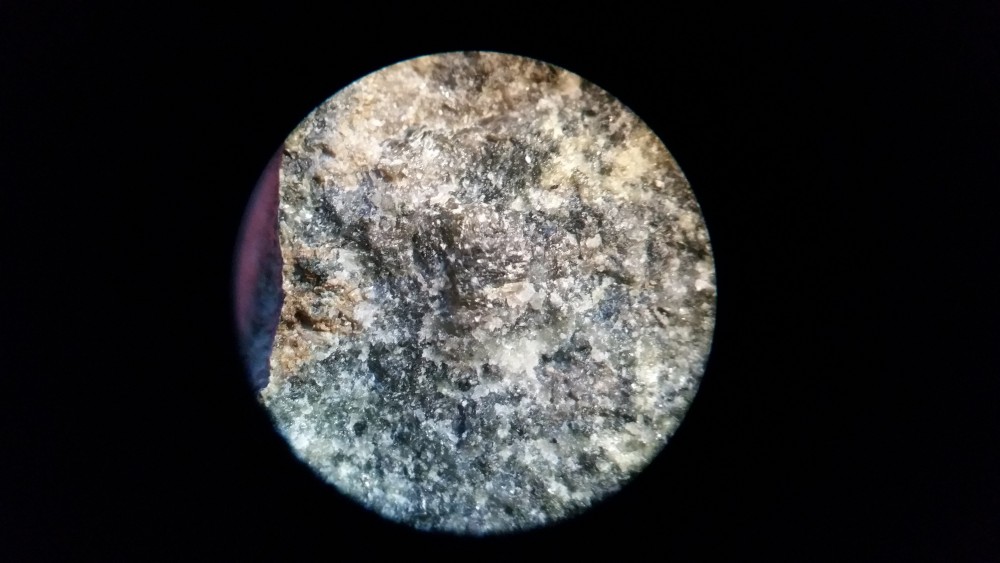

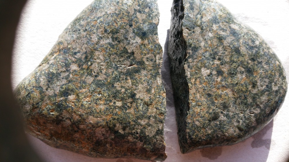

Ca fait quand même très dense, cette affaire là. Si on considère 50% de feldspath et quartz d'une part et 50% de cristaux bleus, ces derniers devraient avoir une densité d'au moins 3,4. Ces cristaux bleus sont-ils rayés par une pointe de cristal de quartz?
En fait, ce qu'on entend par lame mince pour utilisation sous le microscope polarisant, ça fait 0,03 mm (30 microns) d'épaisseur.

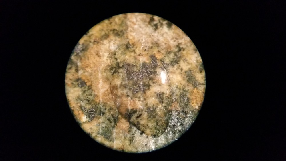

Difficile de cibler , tout est un peu mélangé ... mais sur la partie que j'ai poli , en appuyant fort avec le bord du verre de cristal , apparemment rien ne se raye .
Impacte au marteau avec le côté arrondi , avec une goutte d'huile sur la dernière photo
( nous pouvons noter une large tendance à écraser , tasser la matière , plutôt que de l'éclater ) :

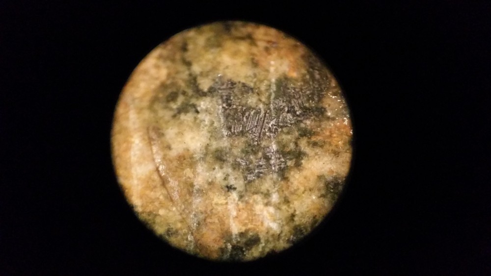

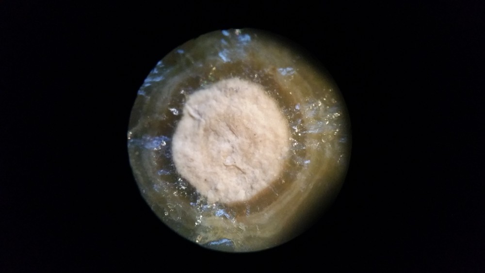

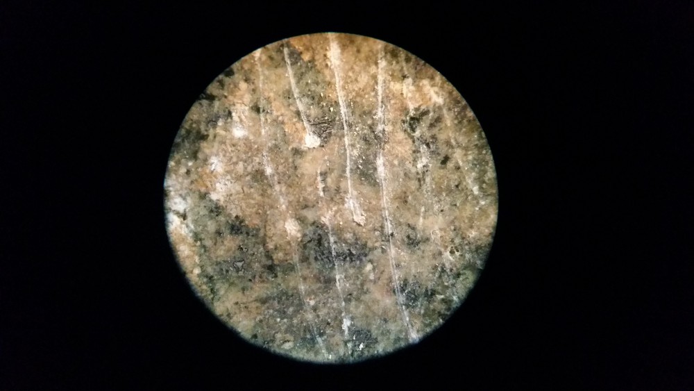

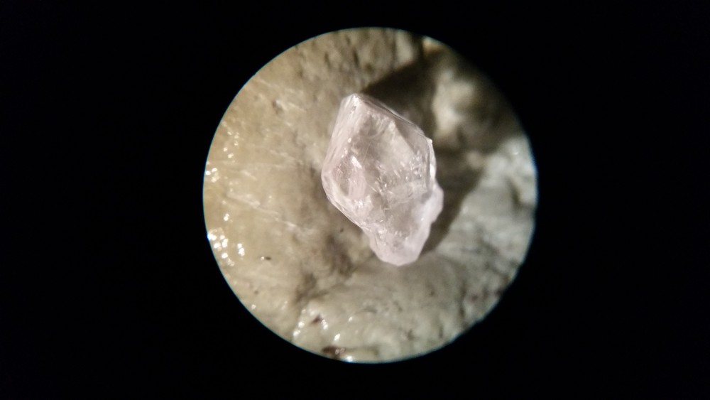

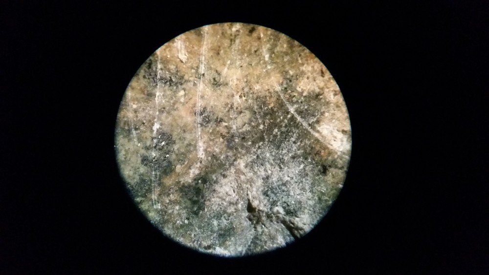

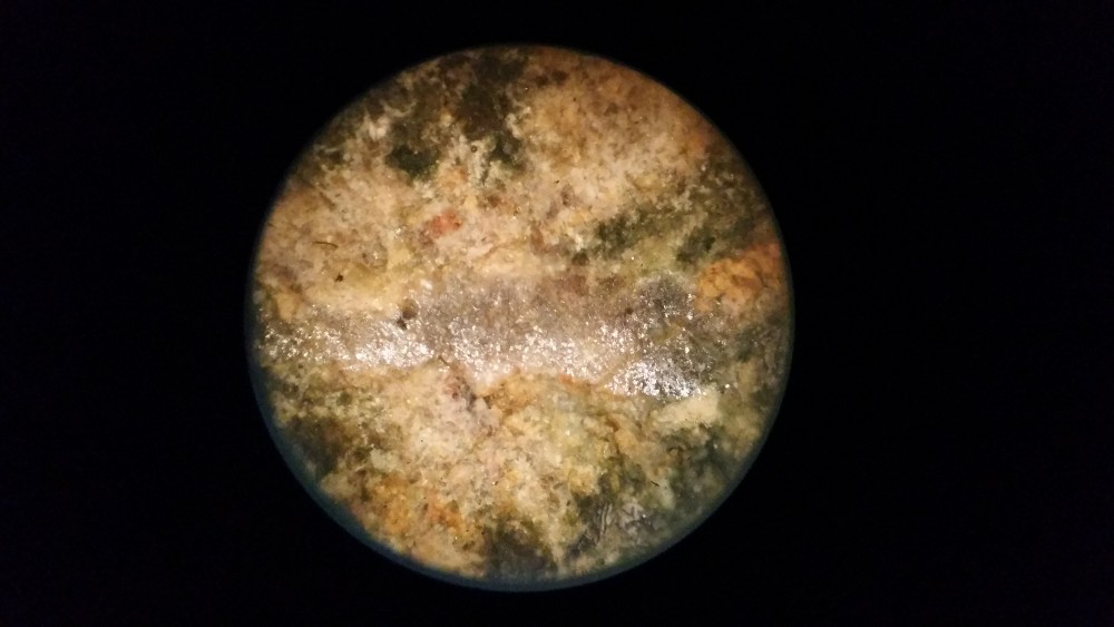

Voici donc jjnom la trace laissée par une pointe de cristal de quartz ( rose ) :
pierre sèche :
trempée dans l'eau :
avec une goutte d'huile en plus ( roche lentement perméable comme le grès ou la cendre solide ) :
Remarque : les petites barrettes noires ne sont pas attaquées par la pointe du cristal , et tous les éléments qui constituent cette roche ont l'air relativement solides .

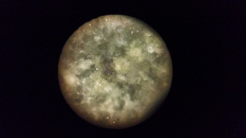

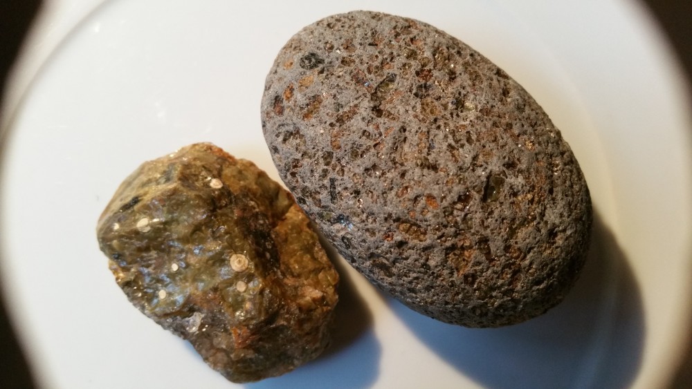

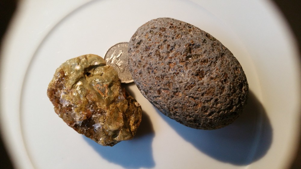

Ceux là , qui viennent de la collection de l'arrière grand-père ( il devait en connaître un rayon sur les minéraux et fossiles ) ,
pourraient être intéressants à déterminer :
Juste la densité , on verra le reste tout à l'heure ...
élément de droite    = 258 g / 93 cm3
élément de gauche = 76 g / 31 cm3
densité à droite : 2,7
densité à gauche : 2,45

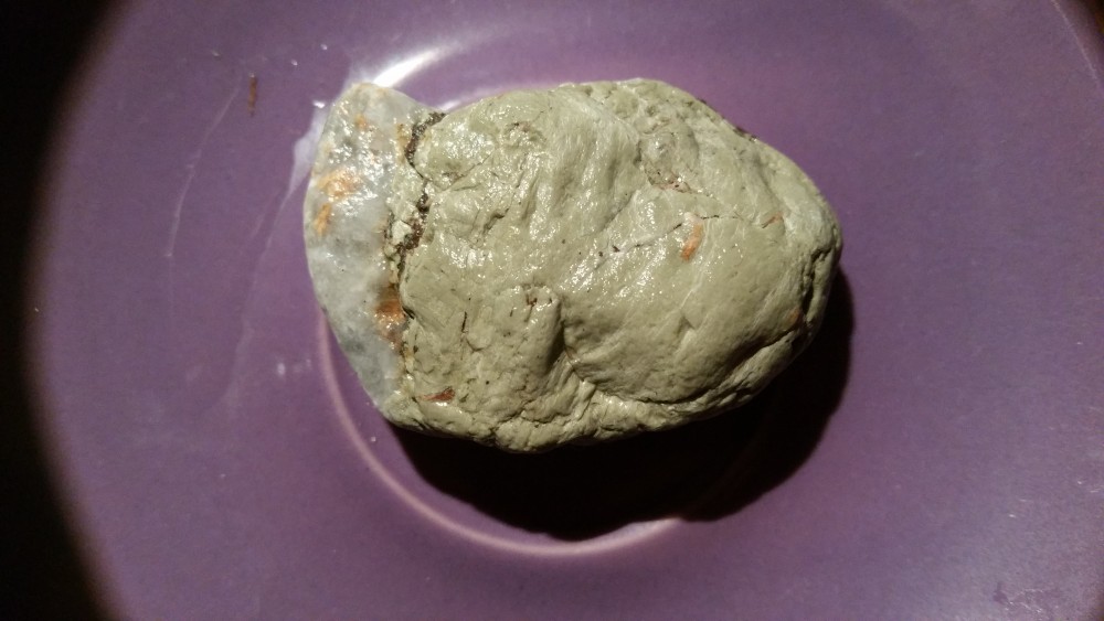

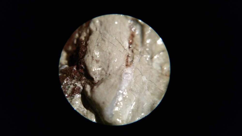

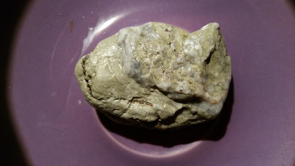

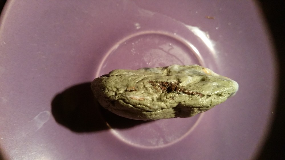

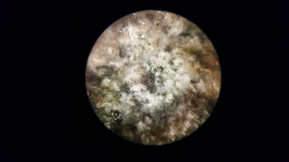

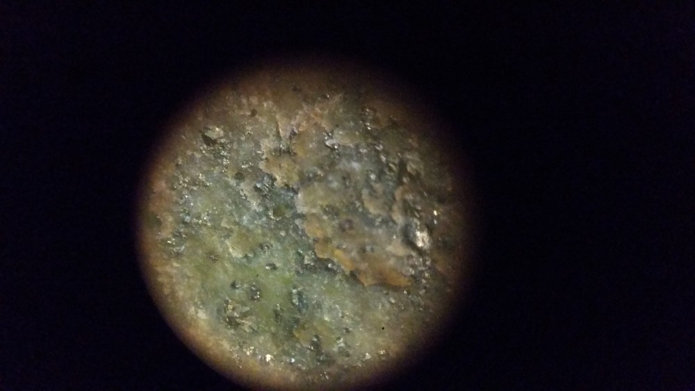

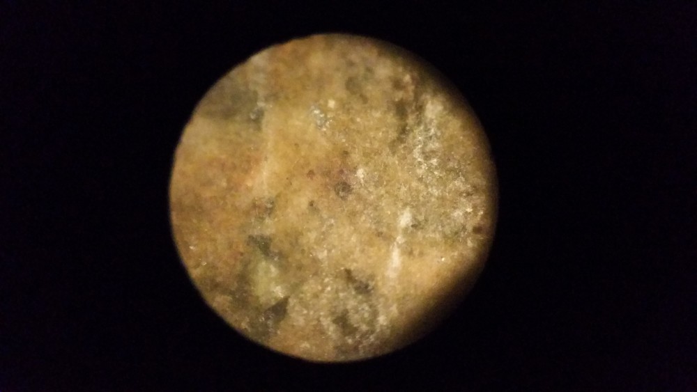

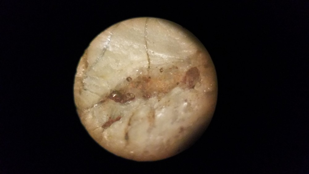

Voici à présent l'échantillon récent à déterminer numéro 5 ,
qui est une trouvaille du jour de la plage , et dont on ne non plus en connaître l'origine comme pour les précédents .., pour le moment .
Au départ je pensait à du plastique fondu mais au final n'en suis pas totalement sûr ... pour en avoir vu passer sous plusieurs formes différentes .
42 g / 16 cm3            =>            densité : 2,625

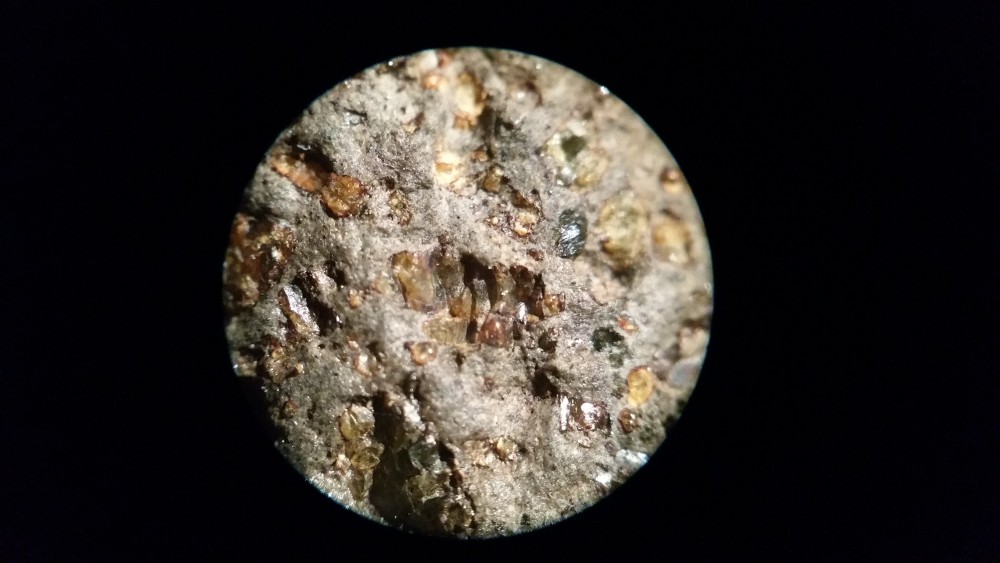

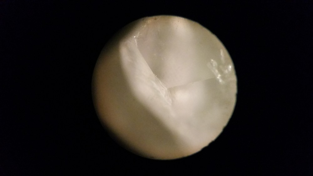

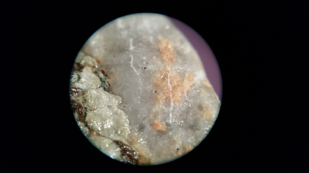

Le troisième échantillon ne réagit pas au HCL , et la pointe de quartz raye les petites sphères blanches .
Il contient apparemment aussi des cristaux de quartz .

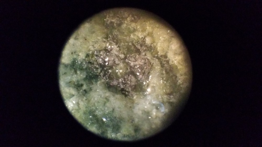

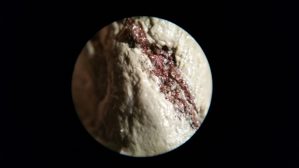

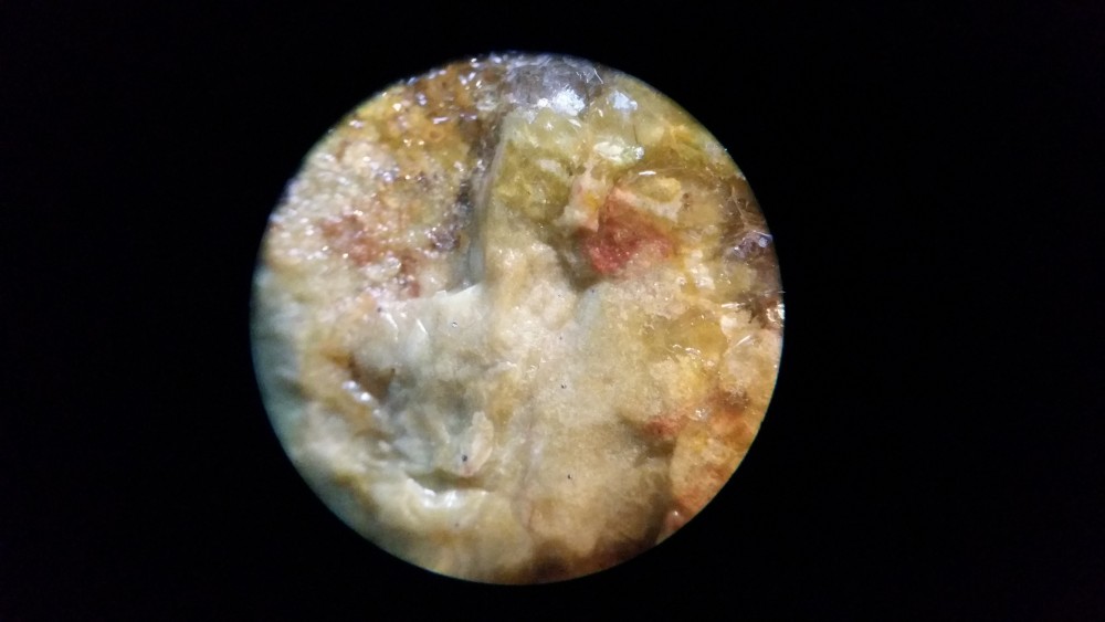

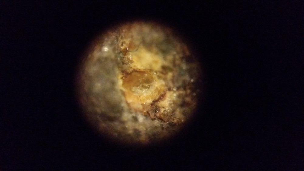

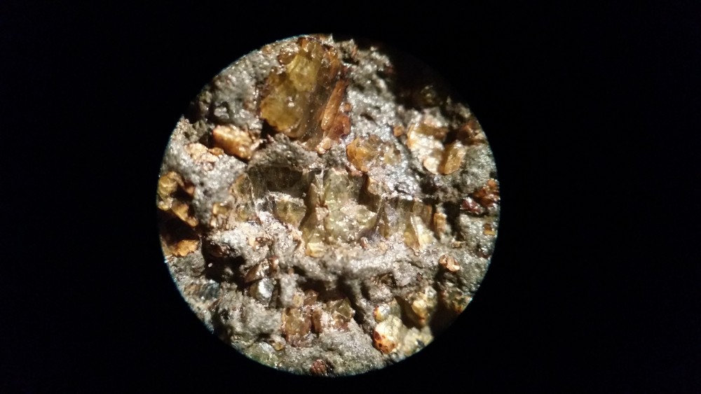

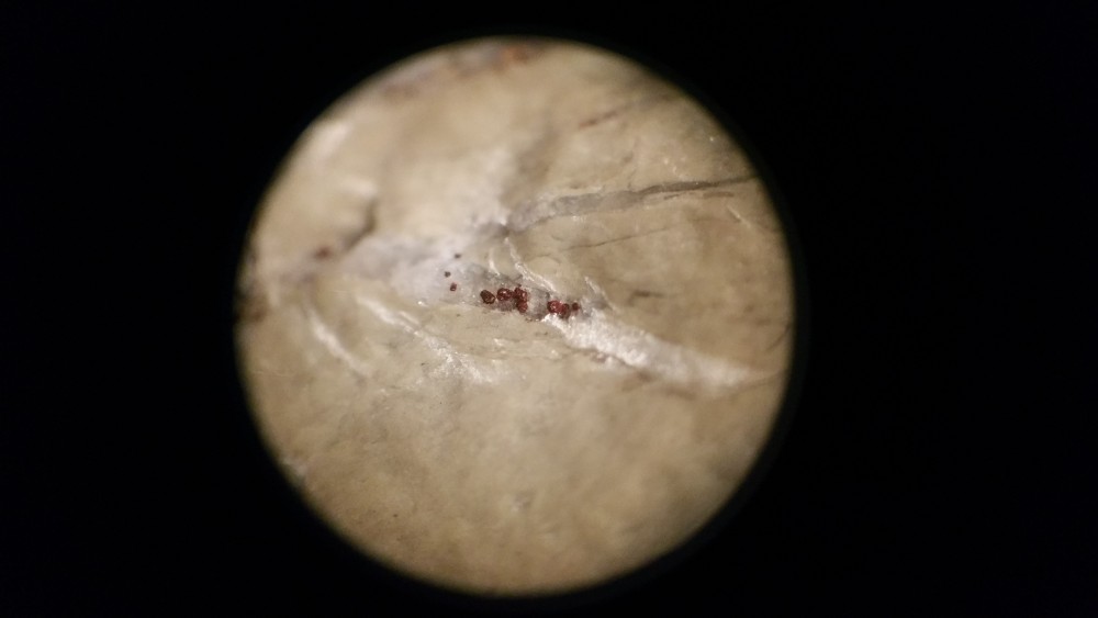

Le cinquième échantillon n'est pas attiré par l'aimant et réagit au HCL comme ceci apparemment sans éroder les zones bleues et vertes :

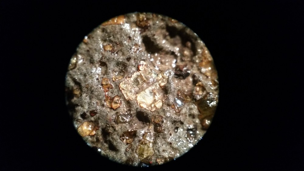

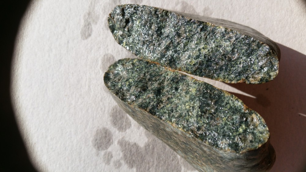

il y a 51 minutes, Nanil a dit :

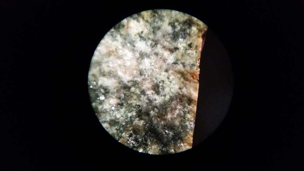

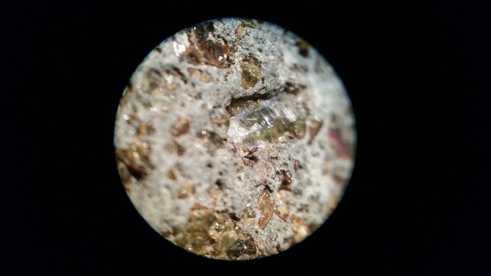

échantillon 1 = gabbro/basalte à microlites de plagioclase
Certainement pas.

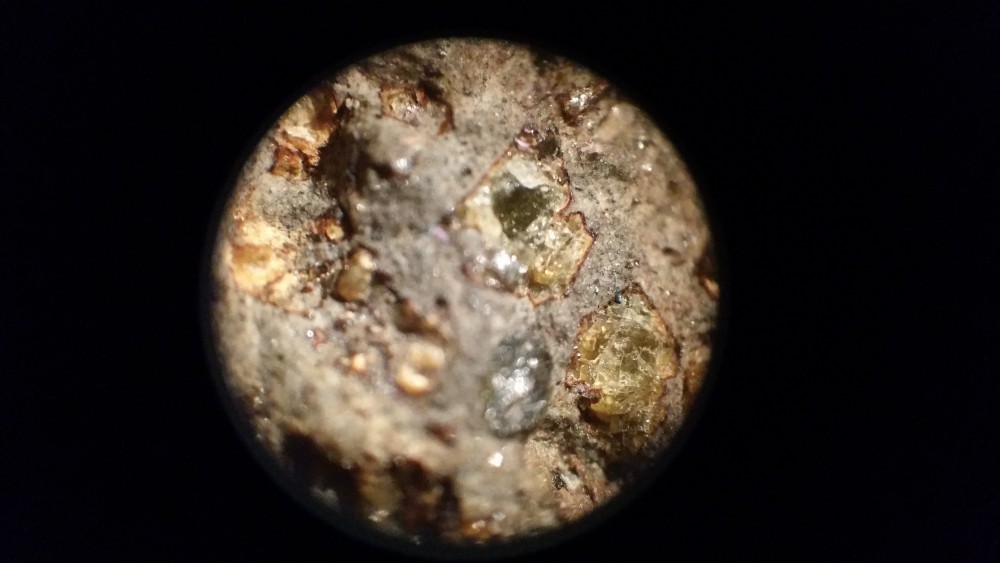

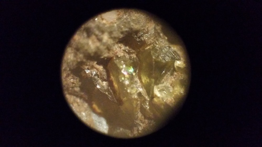

échantillon 4 ( à droite ) = ankaramite
Une ankaramite se caractérise par l'abondance des pyroxènes par rapport aux olivines.  C'est le contraire ici.
Mieux vaut parler de basalte à olivine.
il y a 17 minutes, Nanil a dit :
Le cinquième échantillon réagit au HCL comme ceci :
Où ça?
Certainement pas du tout pour le 1 ? ( zut )
Ok pour le 4 , on le décrira comme du basalte à olivine ...
Le 5 réagit très peu au HCL et juste aux interstices apparemment , sûrement sur les parties oxydées .
Que pourrait alors être le premier ?

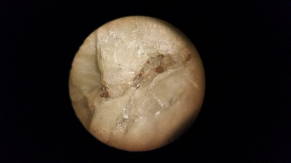

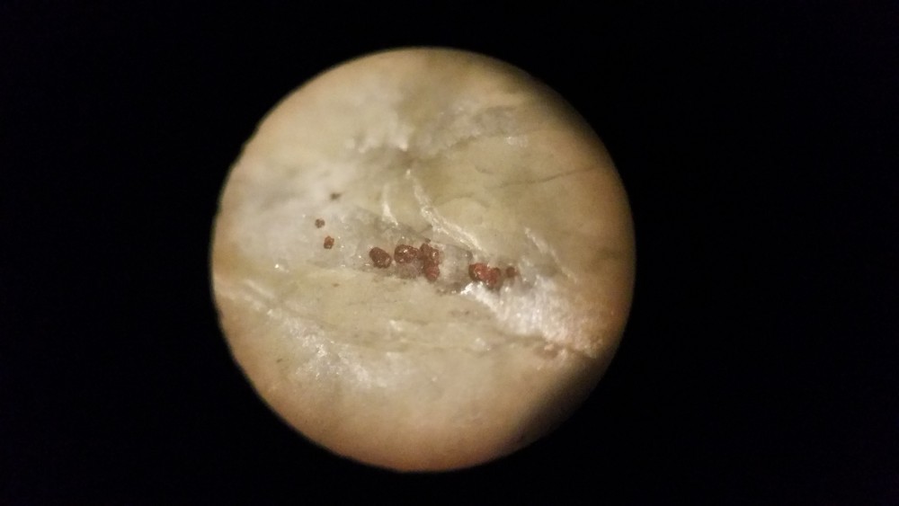

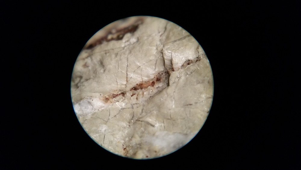

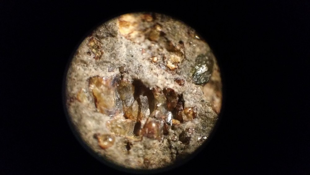

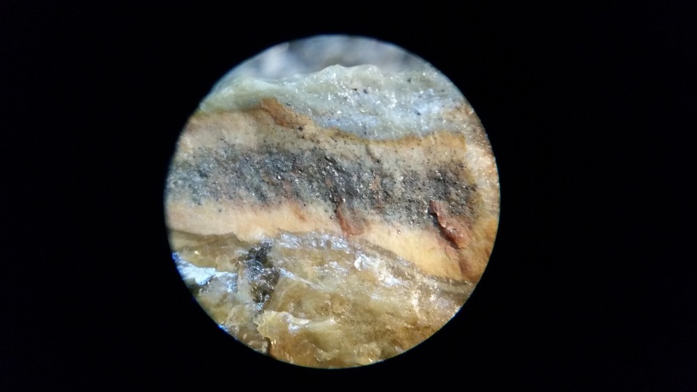

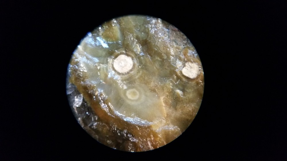

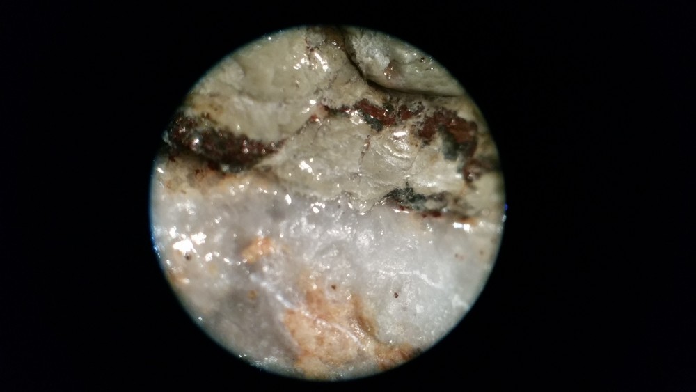

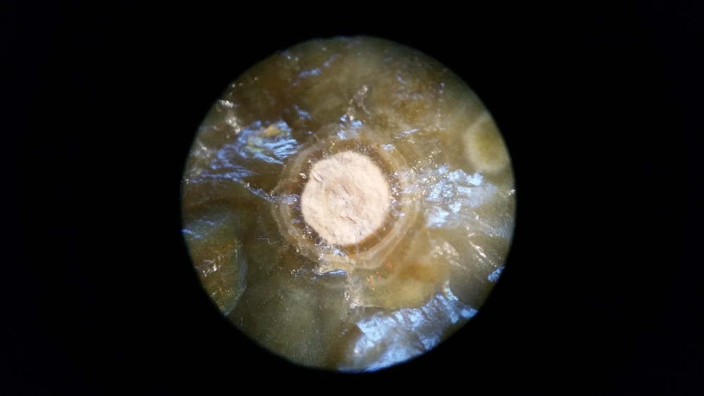

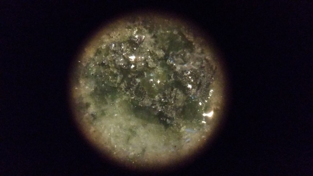

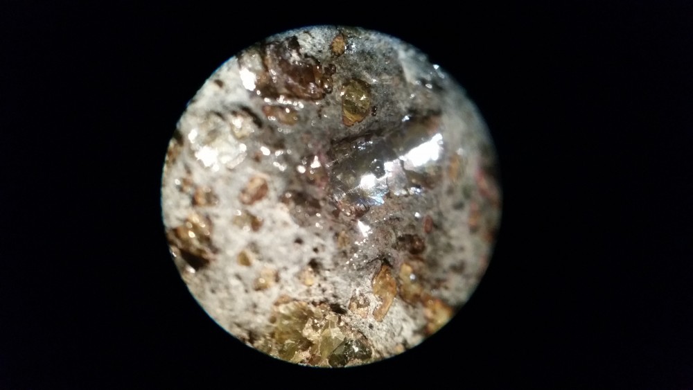

Ce numéro 3, je le trouve bien bizarre.

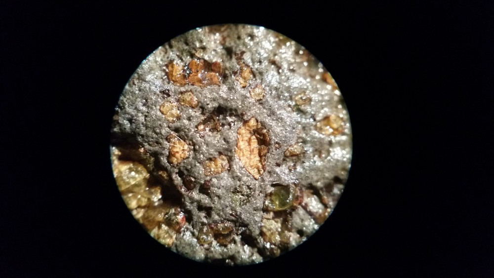

Du verre(de silicatés), une matière cryptocristalline couleur crème, des granules à reflets métalliques aussi bien dans le verre que dans la matière crème, des sphérules mais sans cristallisations radiaires.
Bref... je me demande si c'est bien naturel c't'affaire là.
Et si ça sort d'un processus industriel, je me demande bien aussi quelle industrie peut en être à l'origine.
Les sphérules font effervescence à l'acide ou pas?
Non , juste une réaction à la rayure du quartz rose .
Il y a 20 heures, jjnom a dit :
Vous avez dit bizarre ?
Cela m'arrange , prouvant ainsi que ceci n'est pas un échantillon connu de tout le monde ... ^^
On pourrait penser à du verre , ou du moins la cassure comme du silex .
Venant de l'arrière grand-père , il a été trouvé il y a au moins 80 ans .
Les formes rondes ne sont en fait pas nécessairement des sphères ...
Après je n'ai pas trempé l'échantillon dans l'acide , mais je crois que les ronds ne font aucune réaction .

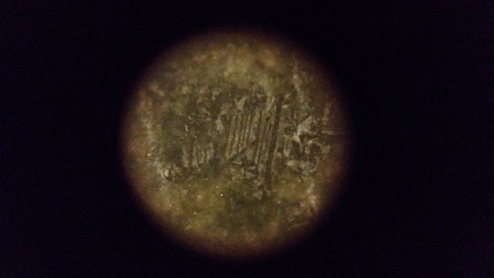

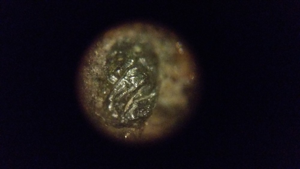

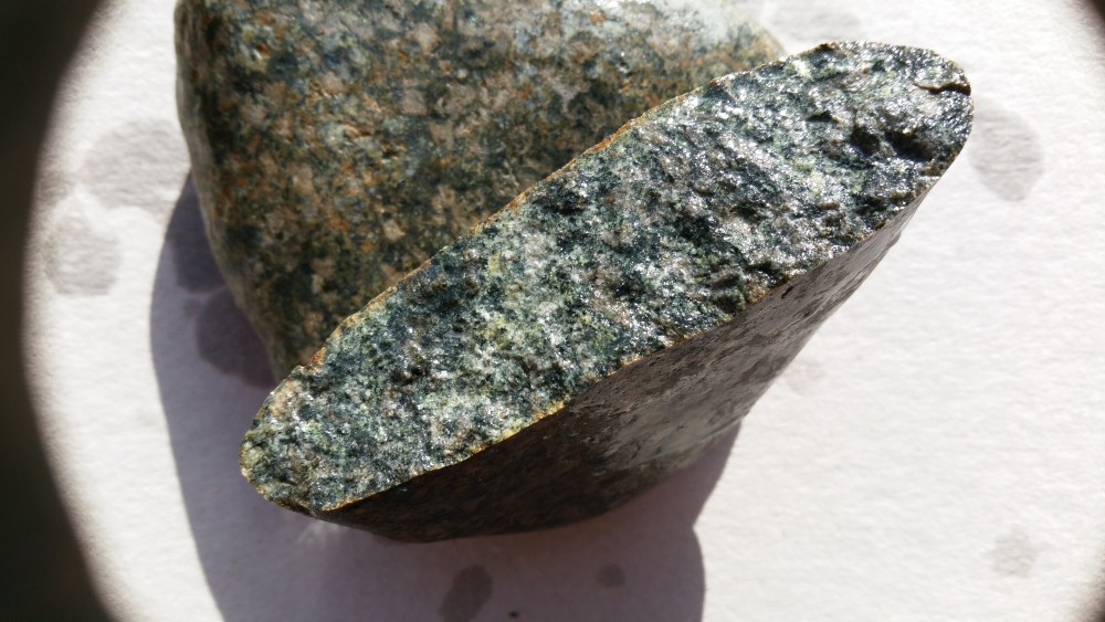

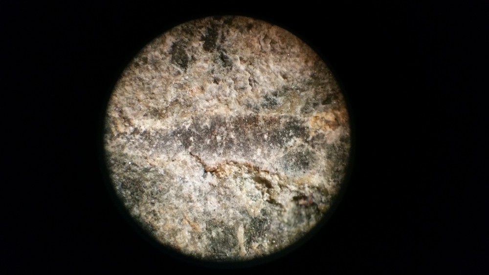

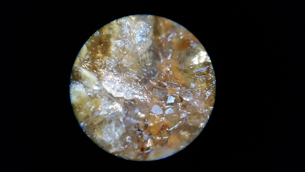

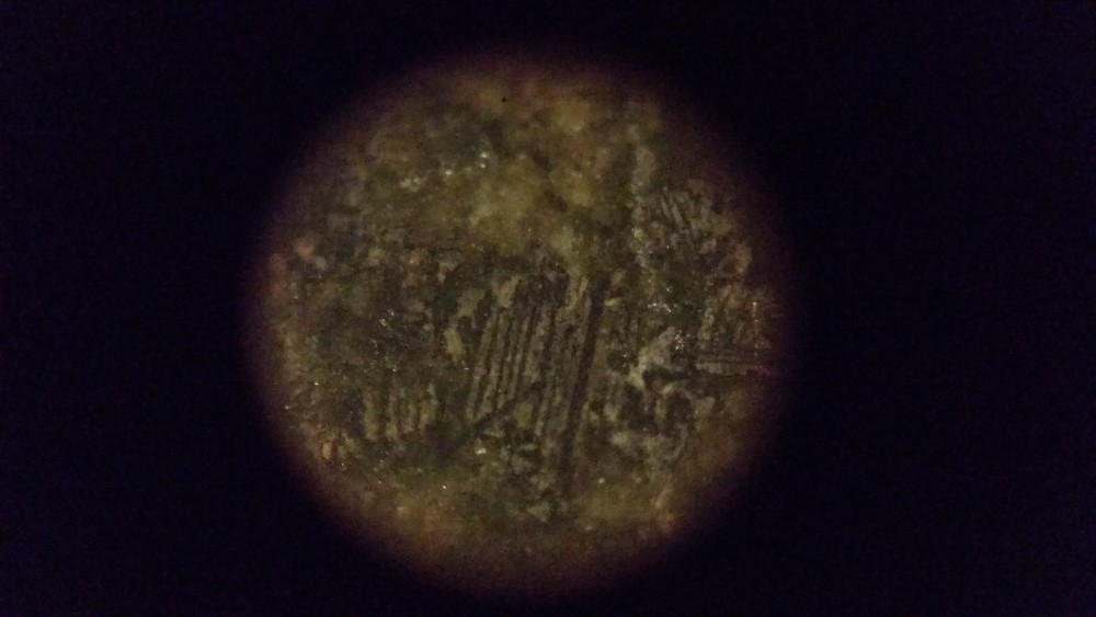

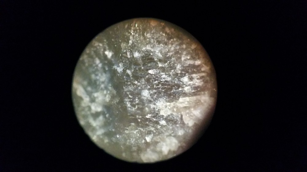

Retour sur l'échantillon avec les cristaux bleus zébrés.
Une possibilité pour ces cristaux bleus serait les amphiboles sodiques type glaucophane, riebeckite, arfvedsonite etc...
L'absence ou quasi-absence de mica fait penser que la roche est très pauvre en Magnésium et donc on peut s'autoriser à éliminer le glaucophane.
Les teintes bleu foncé et bleu clair sont compatibles avec le pléochroïsme de la riebeckite.
Dans ce cas, on serait sur une roche nettement alcaline avec feldspath + quartz+ riebeckite, ce qui pourrait la faire classer dans les granites à riebeckite.
Bon, tout ça c'est à l'œil sur un galet sans lien avec son gisement d'origine et donc à confirmer (ou infirmer) par une étude plus pointue.
A titre de comparaison, ci-dessous une image d'une roche écossaise bien connue. C'est un microgranite à riebeckite qui est THE matériau pour la fabrication des pierres de curling.
Un air de famille avec le galet, non?
Détail qui a son importance, la riebeckite a une densité  vers 3.3-3.4. Ca va dans le bon sens pour la densité globale vers 3.

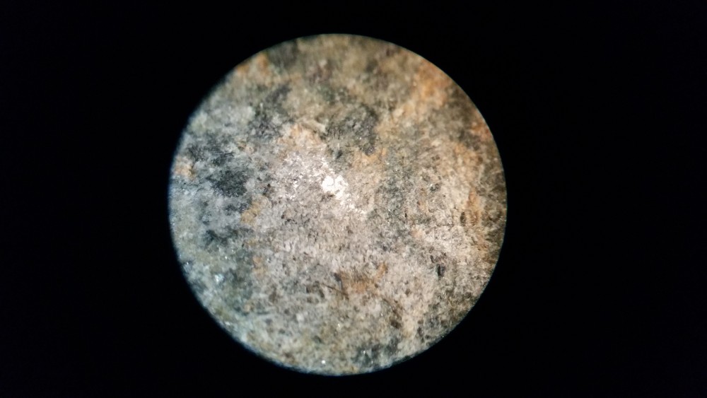

il y a 25 minutes, jjnom a dit :
Ca pourrait y ressembler .
Le microgranite à riebeckite , peut-il encaisser un coup de marteau sans fissurer ?
Et que peuvent être ces petites barres , ce sont bien les cristaux zébrés dont tu parles ?
il y a une heure, Nanil a dit :
Ca dépend de la masse du fer du marteau et de la vitesse à l'impact! Mais si on en fait des pierres de curling, c'est que c'est du costaud.
Ca pourrait être des mâcles dans les cristaux de riebeckite

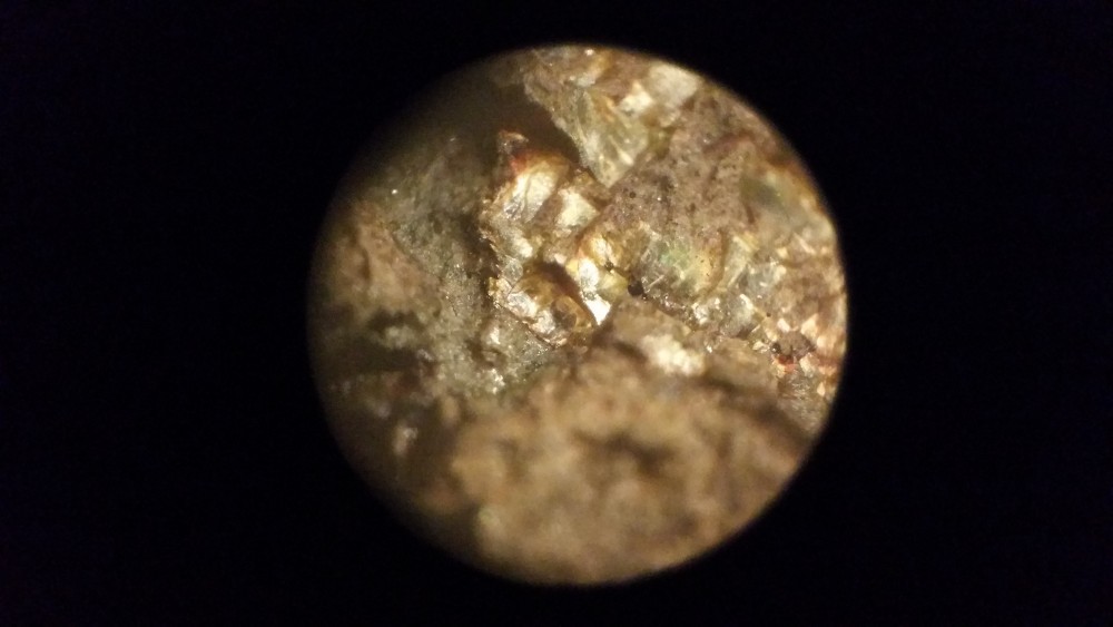

il y a 21 minutes, Nanil a dit :

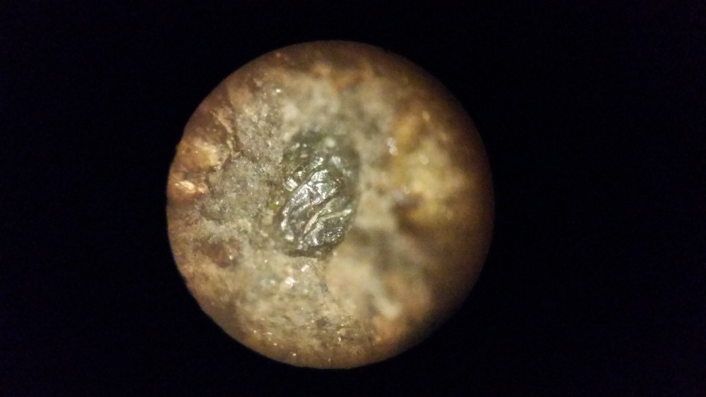

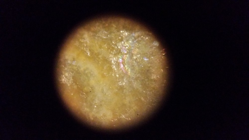

Suivant l'angle et la lumière , ça reflète parfois comme le micas ( élément sec ) :
J'ai regardé toutes tes photos et zoomé la plupart. Pas repéré de mica.

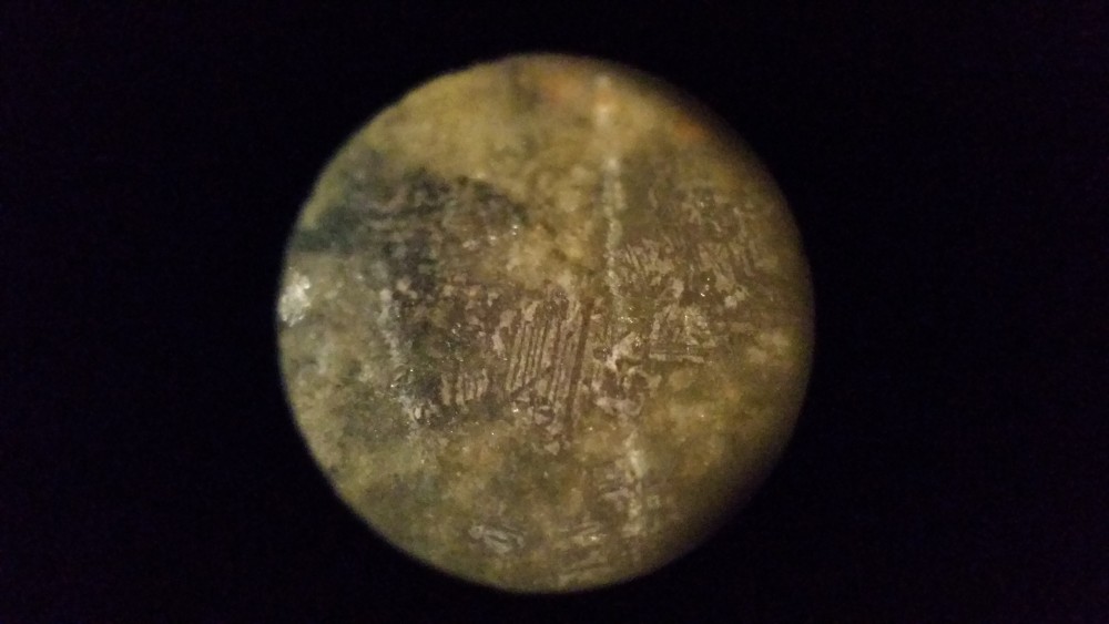

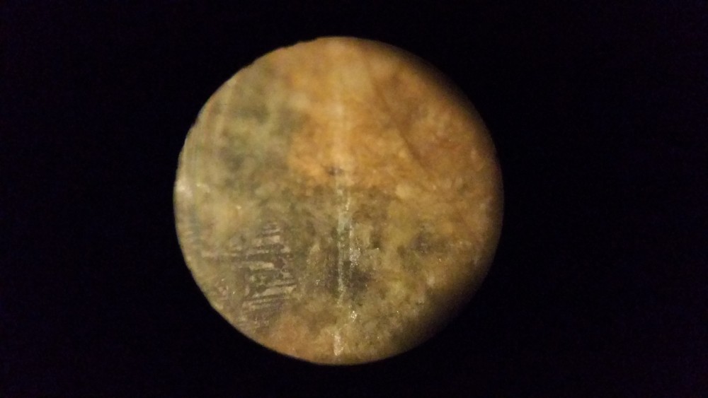

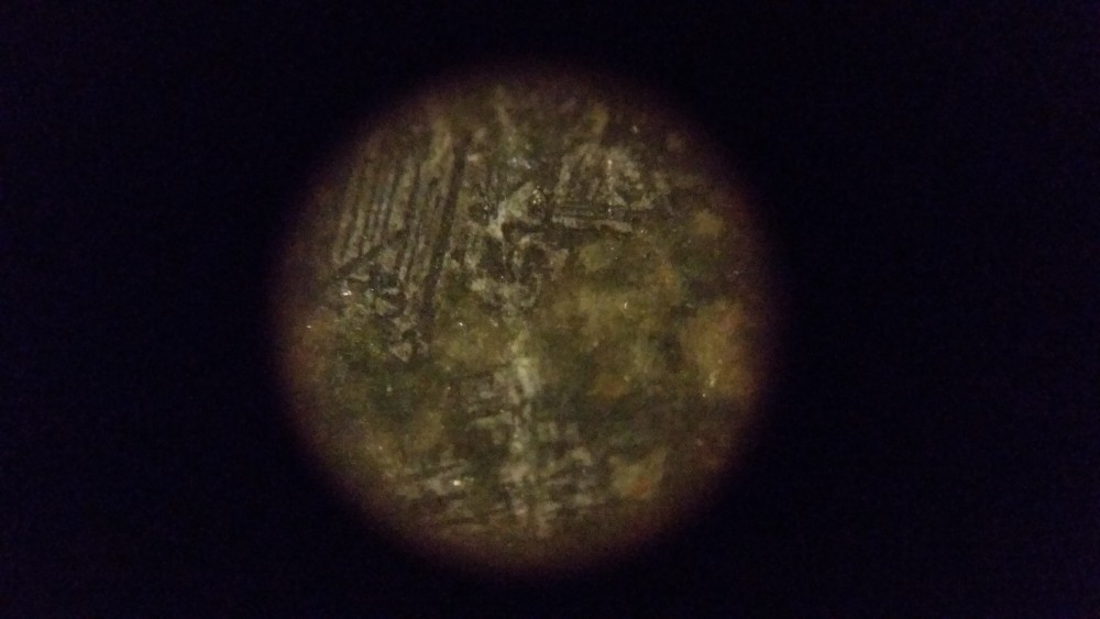

Quelque soit cette roche , ces cristaux noirs zébrés sont de même configuration que les microlites de plagioclase ..:
il y a 27 minutes, jjnom a dit :
Je ne voit rien sur internet qui y ressemble ...
Il y a 12 heures, Nanil a dit :
Ouh... si tu ne vois pas de différence entre microlites de plagios et les cristaux bleu-violet zébrés de ton galet, ça va être difficile de se comprendre.

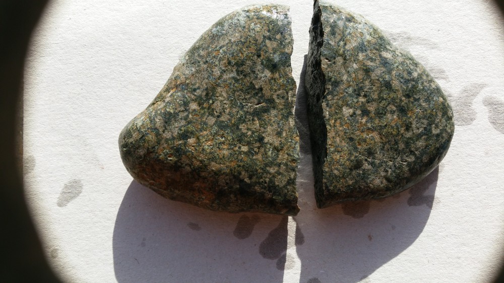

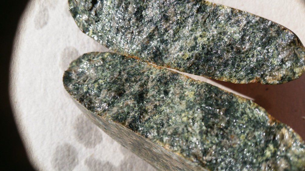

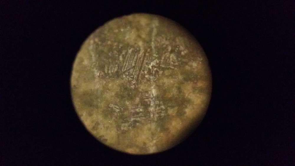

Bon, de toute façon, la riebeckite ne semble pas être encore la bonne piste. Sur la photo ci-dessous j'ai souligné en jaune les traces de séparation entre les zones sombres et claires de 2 cristaux zébrés. L'angle entre ces séparations n'est pas de 60° comme on aurait pu l'espérer pour une amphibole mais de 75°.
Le souci maintenant est que dans les minéraux , il y en a peu qui soient bleus ou violets et avec, en plus, des directions permettant de déterminer des angles de 75°, je ne vois pas.
Je fini même par me demander si on a affaire à quelque chose de naturel.

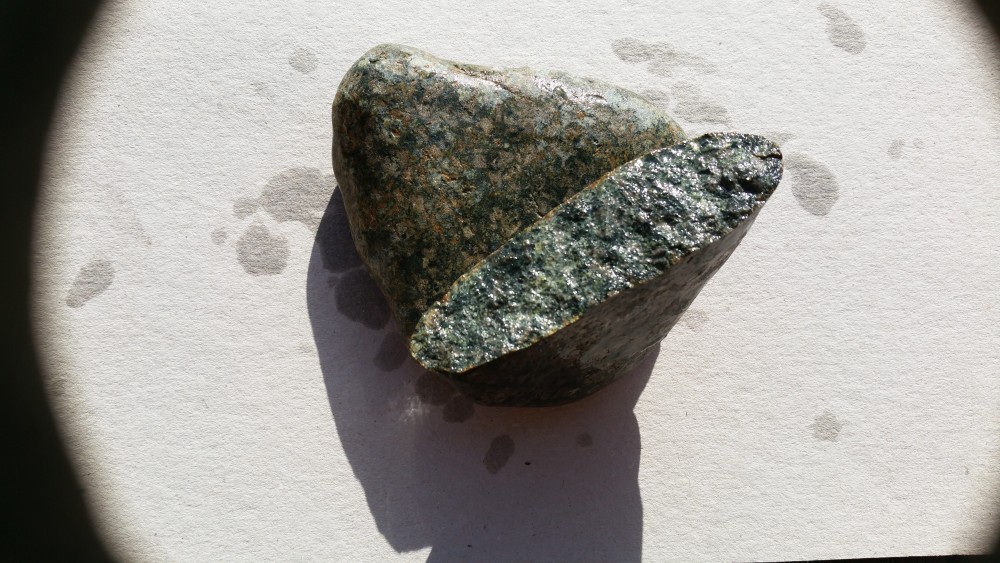

Un petit coup de marteau et on va y voir plus clair .
Pas trop de remords , il n'y a aucun fossile à l'intérieur ... et puis il y en aura d'autres , de plein de styles différents .
