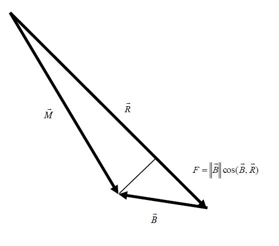

Un petit schéma parle plus que des longues explications :
Si M est le champ magnétique au point de mesure. On mesure la norme de M et on connait le champ magnétique régional R. B correspond au champ magnétique dû à l’anomalie B = M - R
L’anomalie magnétique F correspond à F = norme de M - norme de R
F est donc la projection du champ d’anomalie (B) sur le vecteur champ magnétique régional (R) : voir formule dans le schéma
2) Pour ce qui est de la variation de l'anomalie et d'après la formule de F, ça peut être soit l'intensité de B qui varie (donc de M car B= M - R), soit le cos(B,R) donc l'orientation du champ à l'époque ou la roche à enregistré le champ.
