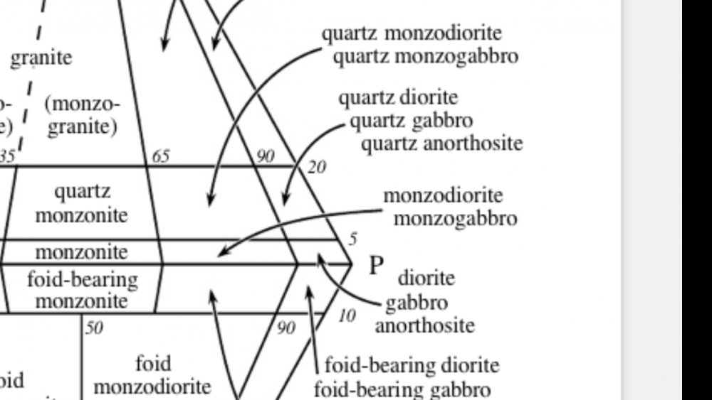

1) Les méthodes pour classer les roches magmatiques sont de 2 types :
   - par reconnaissance et quantification des minéraux constitutifs et utilisation du diagramme QAPf (Quartz, Feldspaths alcalins, Feldspaths plagioclases et feldspathoïdes, Streckeisen 1976). Ceci revient à ne considérer que les éléments Si, K, Ca, Na. Sur la droite entre A et P on repère le pourcentage P/P+A.
  - par report des résultats d’analyses chimiques sur des diagrammes.
          - La méthode TAS (Le Bas 1986) avec la répartition selon les secteurs du diagramme de Cox et Arkell et qui ne considère que Si, K et Na
          - La méthode Debon et Lefort (1983) qui considère Si, K, Na et Ca
Aucune de ces méthodes ne fait intervenir Fe et Mg les éléments qui représentent les ferro-magnésiens colorés.
Rem : les méthodes QAPf et TAS sont celles reprises le plus souvent et notamment dans la dernière édition du Dictionnaire de Géologie.

Au pôle P du diagramme QAPF, on trouve les basaltes mélanocrates, les gabbros mésocrates ou mélanocrates, les anorthosites leucocrates.
Au pôle A, opposé au pôle des basaltes, on s’attend à trouver des roches claires. Cependant, les syénites à néphéline sont loin d’être claires : méso à mélanocrates.
Conclusion : ce n’est pas pour rien que les minéraux colorés n’entrent pas dans les méthodes de classification. Ce n’est pas par insuffisance des méthodes mais par impossibilité et les quelques exemples ci-dessus le démontrent.
L’indice de coloration n’est pas un critère professionnel pour classer les roches. Ca permet juste d’indiquer au lecteur que la roche est + ou + chargée en minéraux colorés. Autrement dit c’est juste un qualificatif qu’on ajoute au nom de la roche, genre syénite mésocrate ou monzonite leucocrate.

c’est tellement ridicule comme raisonnement que tu pourrais appeler la roche de Quat un gabbro avec le diagramme :
Visiblement il te manque l’experience descriptive et on ne pas t’en vouloir pour ça
en tout cas les ex Corses et Antarctiques confirment la grande variabilité géométrique de ces faciès.
Il ne faut pas généraliser une zone plutot dioritique à tous les échantillons prélevés dans une zone dioritique, et encore moins à des tableaux de chiffres avec une p.. de precision à 2 dec (ça en jette sisi !)
c’est ce qui rend le métier passionnant.
mais merci pour le diagramme QAPF versus mela-meso-leuco qui resume l’esprit à adopter.

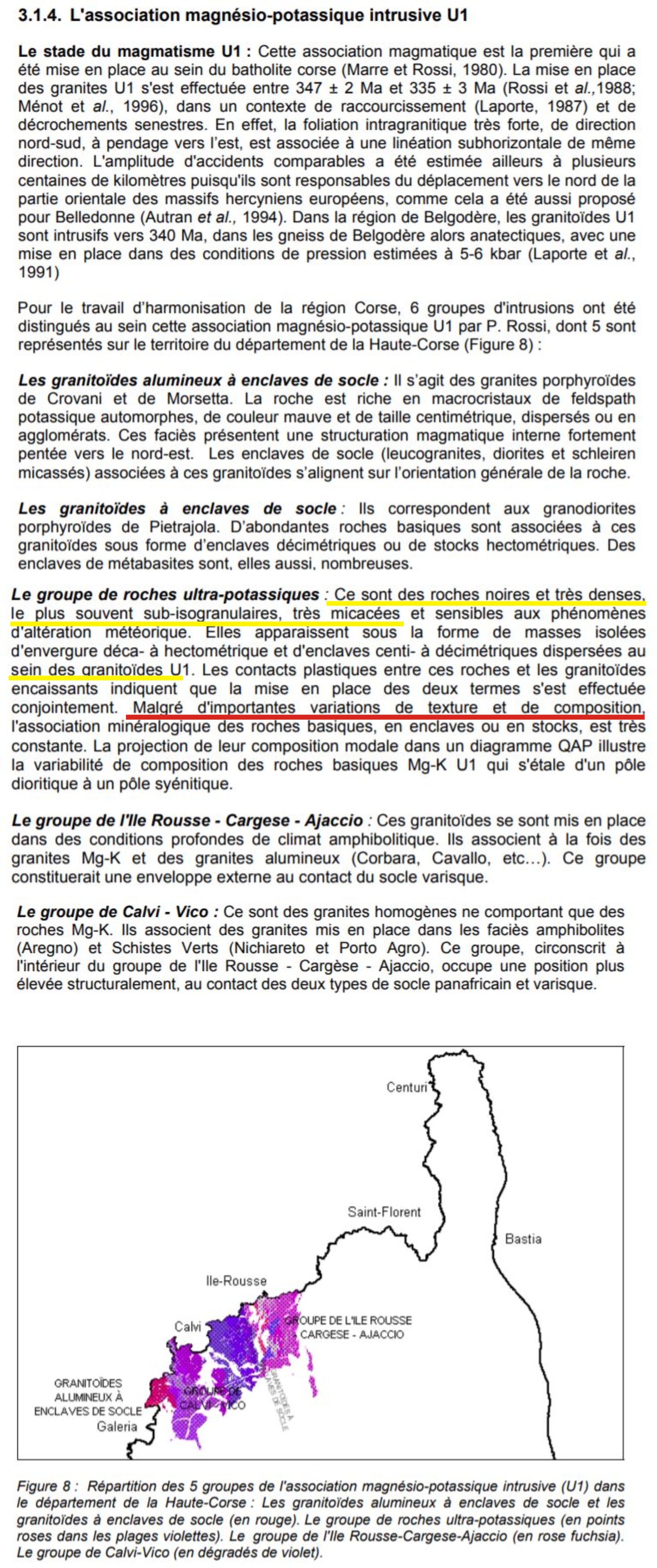

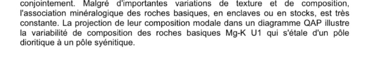

Il serait bon, quand tu fais une citation de ne pas tronquer le document et de donner tes sources.
Donc voici la source de ton document, on y parle de l'association magmatique Mg-K U1 et tu as coupé le groupe de roches ultra-potassiques qui sont des roches noires même si elles se répartissent du pôle syénitique au pôle dioritique . Apparemment les coupures suivant les couleurs, ils s'en tamponnent le coquillard.
http://infoterre.brgm.fr/rapports/RP-57748-FR.pdf
C'est ce que l'on appelle de l’honnêteté intellectuelle.
