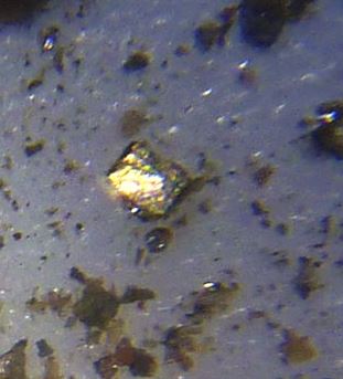

Le petit minéral doré, c'est la titanite. Elle n'est pas forcément verte. Elle peut être jaune et se montre très réfléchissante.
"Titanite is known for its high luster and dispersion rate. This results in transparent Titanite crystals being brilliant, and opaque Titanite being highly reflective."
http://www.minerals.net/mineral/titanite.aspx
Une des formes cristallines de la titanite:

Ok, tiptop pour la titanite !

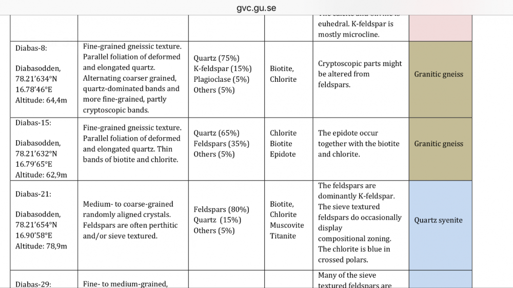

  Le 26/10/2017 à 11:10, jjnom a dit :
Sur une autre étude des blocs erratiques du Spitzberg: http://gvc.gu.se/digitalAssets/1503/1503904_b811.pdf on trouve ceci en description d’une syénite :
Expand
Je préfère avoir un autre professeur
  Le 23/10/2017 à 18:04, Next50MY a dit :
C'est clairement une roche filonienne, un dyke, de type micro-tonalite mais formé en grande profondeur : 2 fractions cristallines... sans doute en périphérie d'un granitoïdes à cristaux + gros.
la fraction manquante se révèle être riche en ferromagnésien, plutôt pyroxène mais demande confirmation avec les géométries cristallines
également riche en épidote dans la fraction microgrenue au détriment des pyrox
olivine difficile si on a des orthoses auxquelles je crois
Expand

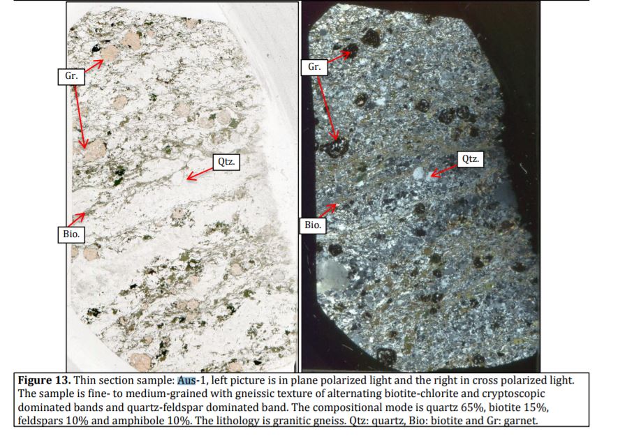

Les auteurs disent tout sur cet échantillon.
Et la réponse de Drealiste me semble pertinente.

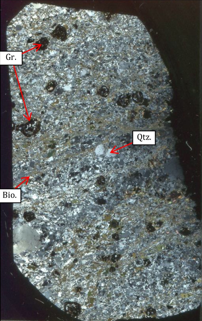

  Le 11/11/2017 à 13:13, Drealiste a dit :

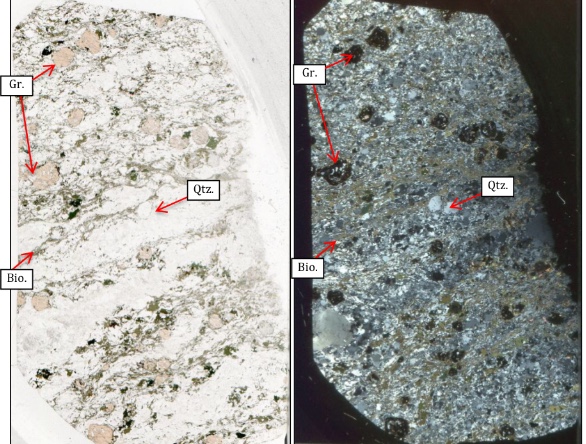

Ça a une texture pélitique donc je dirais, à vue de nez, une rhyolite ?
Expand

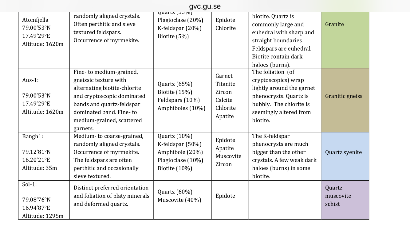

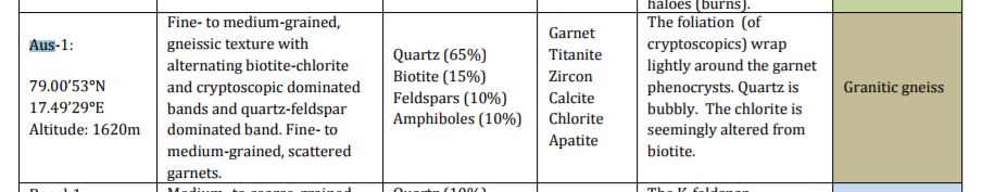

Ah ben je ne suis pas tout seul à avoir un doute sur les attributions pétro dans cet article !
cet échantillon et d’autres sont classés en « granitic gneiss »
ça pose un sérieux problème compte tenu de la texture et des variations de tailles critallines
si on regarde l’histoire géologique on soupçonne une lithologie très précise mais j´attends devoir les sons de choches.
perso j’exclus granite.

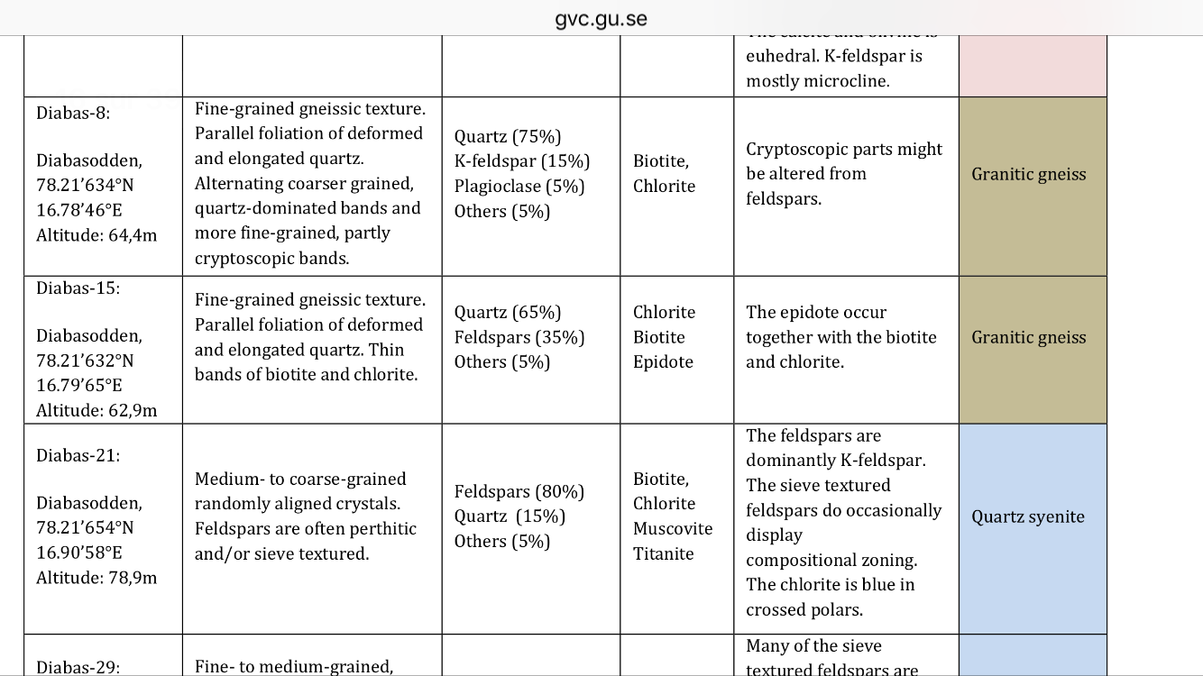

Cf ex à discuter :
aus-1 et diabas-5
épidote omniprésente dans pratiquement tous les galets
parfois titanite + épidote
