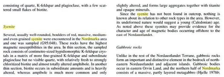

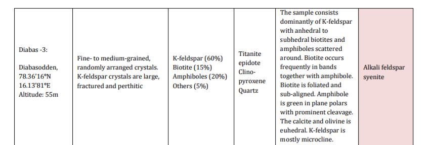

Sur une autre étude des blocs erratiques du Spitzberg: http://gvc.gu.se/digitalAssets/1503/1503904_b811.pdf on trouve ceci en description d’une syénite :
K-feldspar (60%)
Biotite (15%)
Amphiboles (20%)
Others (5%)
The sample consists dominantly of K-feldspar with anhedral to subhedral biotites and amphiboles scattered around. Biotite occurs frequently in bands together with amphibole.
Biotite is foliated and sub-aligned. Amphibole is green in plane polars with prominent cleavage.
35% de minéraux noirs quand même! Et ça n’empêche pas de la classer dans les syénites.

- Et, tiré du même rapport que celui mentionné ci-dessus : « The calcite and olivine is euhedral. »

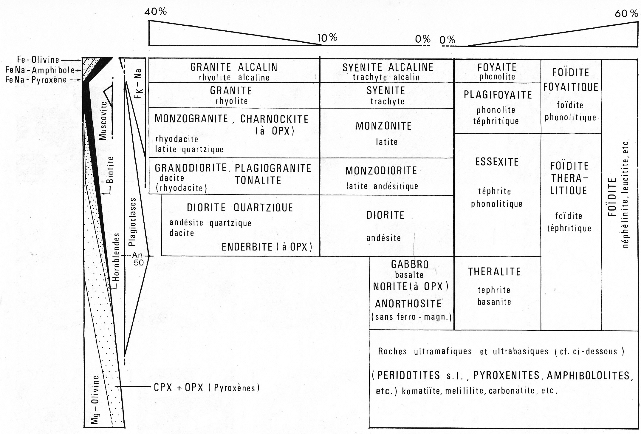

en gros il faudrait un 4ème pole à ces diagramme avec d'autres paramètres
Pour les propositions de révision de la pétro, c'est ici: http://www.iugs.org/
Ne pas oublier de caser les tonalites alcalines et les ultrabasites microlitiques!:chaud:
Et...de figurer les pôles et les grosses coupures...

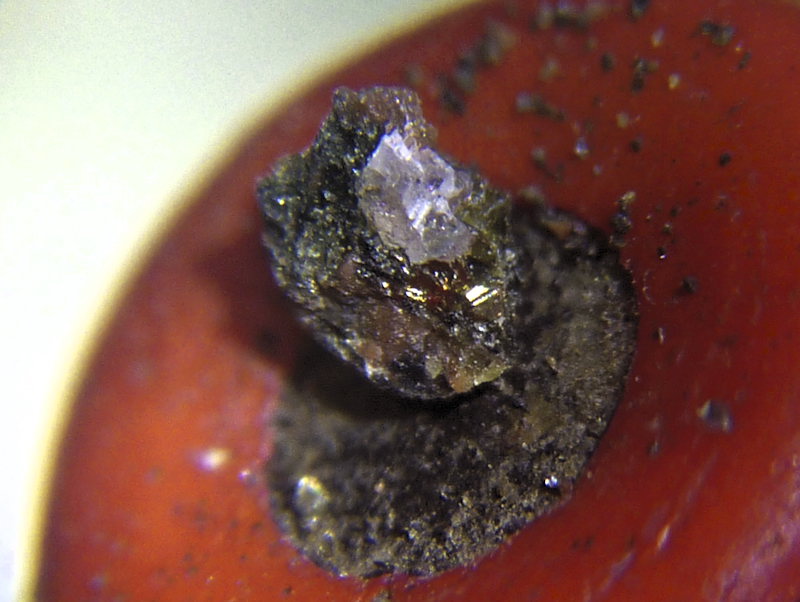

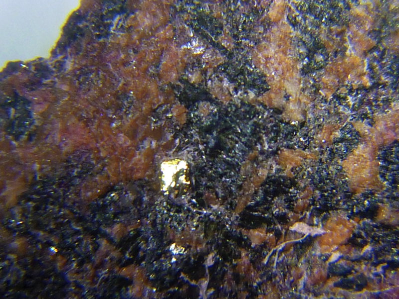

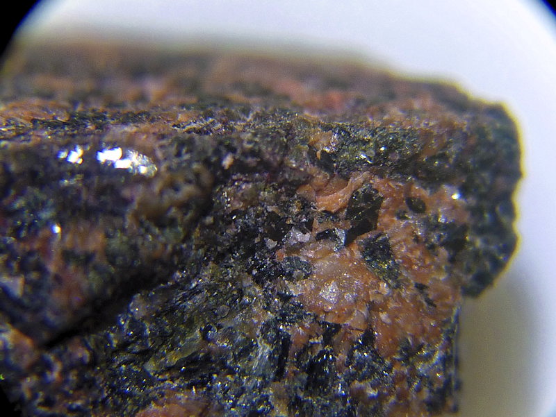

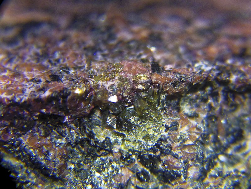

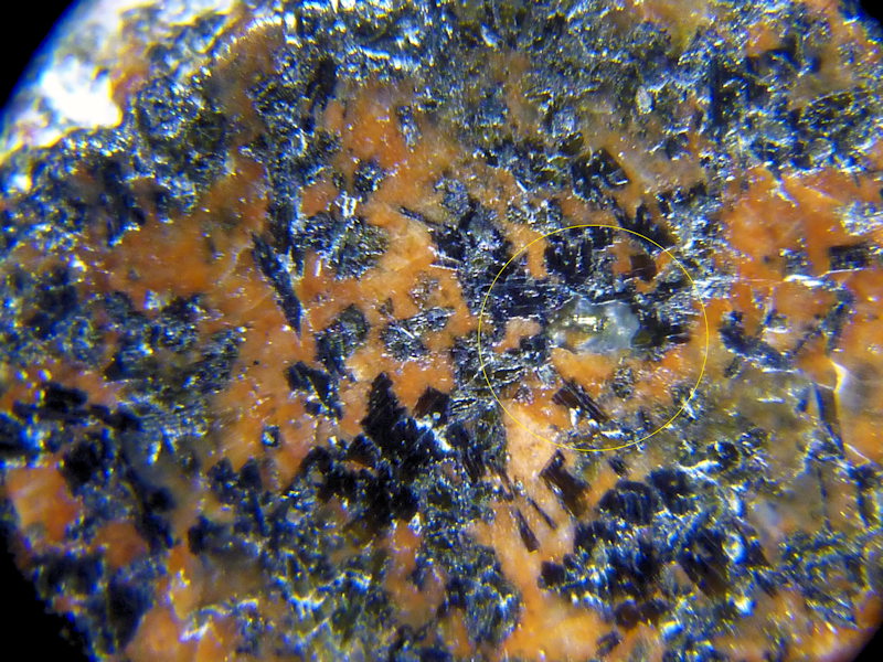

Bon... J'ai refait une série de photos, je poste le complément d'ici quelques minutes, le temps d'éditer tout ça. Pis là on aura sans doute fait le tour...

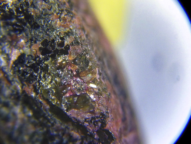

Hé bien me revoilà avec les dernières photos, ainsi que quelques observations complémentaires à la bino...
J'ai pu isoler quelques cristaux verts, la cristallisation est monoclinique, de manière particulièrement caractéristique pour certains (que je n'ai pas vraiment réussi à photographier car je n'ai pas le matériel adéquat pour manipuler d'aussi petits échantillons, la plupart se sont envolés dans l'espace...).
Ca ne saute pas aux yeux mais j'ai l'impression qu'il y a tout de même une petite quantité de quartz dans la masse (photos 1 à 3).
43bd.jpg.ecdfc1a1298eaed63ce5ce816638101b.jpg42bd.jpg.a144f38115e255f4566e5d3771ea657d.jpg41bd.jpg.f601ff45364c63a73ee9689bf9ff4633.jpg
Certains de ces cristaux semblent recouverts d'un oxyde aux reflets jaune d'or brillant (photos 4 à 8) mais encore une fois je n'arrive pas à le rendre en photos...
(Nitrure de titane ? Je ne sais pas si cela existe à l'état naturel).
 44bd.jpg.db7eb2b81f2df9415d3e42ba49e481f2.jpg45bd.jpg.f919a3e53a936ac617159e69ae7633b1.jpg
46bd.jpg.601b45e5a95ae80097652dffc43cc4a0.jpg47bd.jpg.283c8284c20cd5258f8d43de6c46757c.jpg

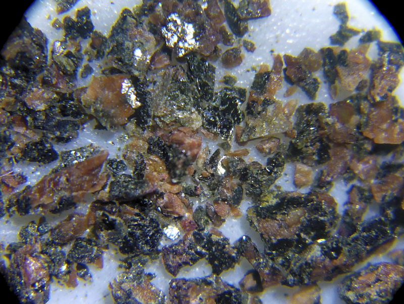

La photo suivante représente l'association avec le cristal transparent (je vais essayer une dissolution à l'acide pour définir une bonne fois pour toute si c'est du quartz ou de la calcite).

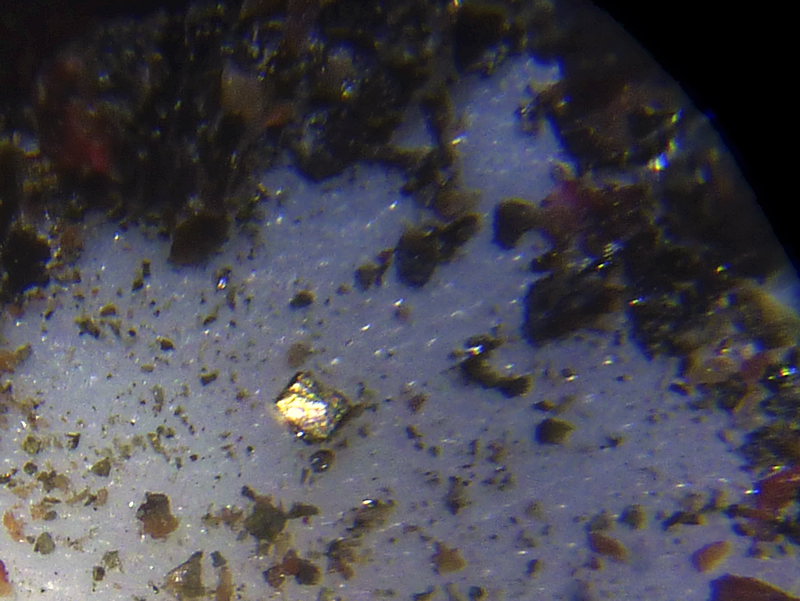

Et la dernière photo (ouvrez grand les yeux !) représente un de ces cristaux "dorés" en inclusion dans le cristal transparent...
Monoclinique élimine l'olivine. Et la titanite (sphène) est monoclinique.
De plus, la forme du petit élément isolé 3 photos ci--dessus correspond tout à fait: https://www.mindat.org/min-3977.html
Et c'est vrai qu'il semble qu'il y en ait beaucoup.
Avec tout le calcium piégé là-dedans, les plagioclases devraient être très sodiques.
Mais une partie de ces débris verts n'est peut être que de la hornblende...verte
Ca cadre bien avec la description de la 2° lame mince de l'extrait d'article cité plus haut. Dommage qu'on n'ait pas une vue macro.
Biotite altérée, amphiboles peu altérées formant de "large aggregates" avec la titanite et les minéraux opaques.

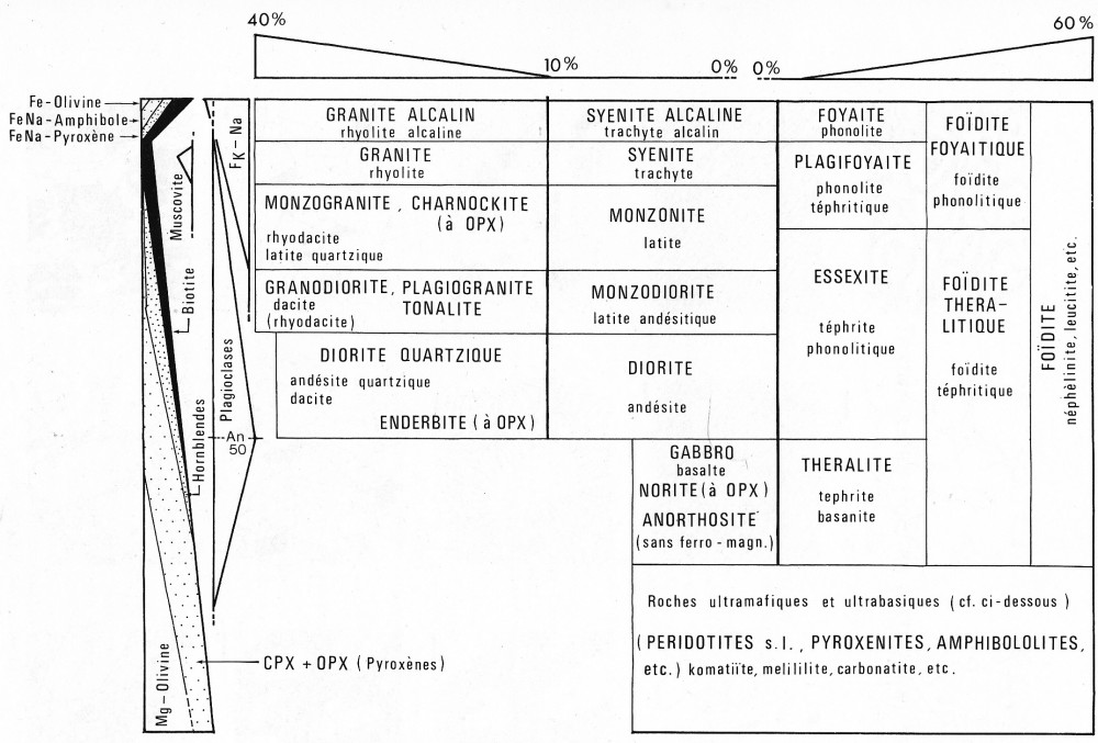

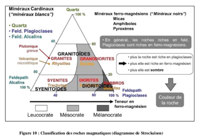

Retour sur la coloration et la quantité de minéraux colorés:
La classification actuelle n'utilise pas les minéraux colorés. Elle en est indépendante et seules les proportions relatives FK/plagios sont à considérer (en + du quartz, bien sur).
Il y a des syénites mésocrates et même mélanocrates. Si,si! Un exemple français oublié: la durbachite des Vosges.
Pour les syénites à néphéline, il y a eu une grosse floraison de noms locaux. l'IUGS en a utilisé certains pour créer des subdivisions dans un triangle FK/Nepheline/pyroxène.
Quelques noms: malignite, shonkinite mais aussi lujavrite... Lancez votre moteur de recherche avec ces noms et vous serez surpris de la noirceur de ces roches.
Et donc, non: syénite ça n'est pas que pour les leucocrates!

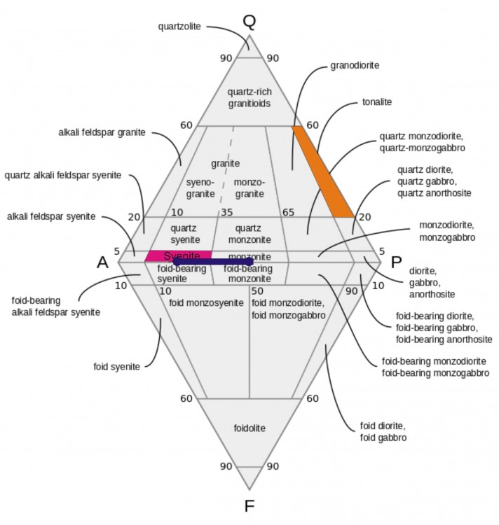

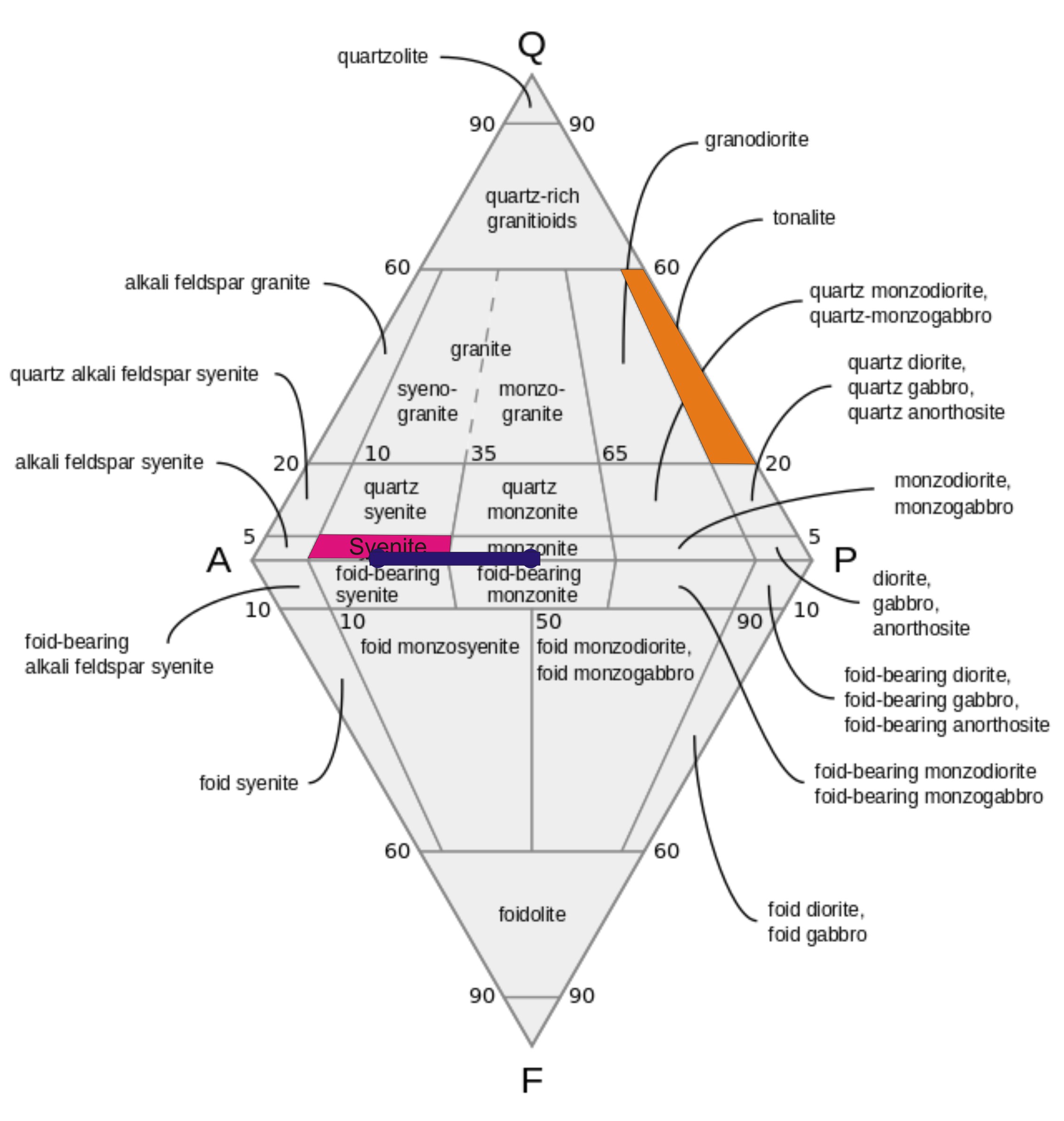

Petit rappel sur les indices de coloration  et l'utilisation du diagramme QAPF:
Indice de coloration                                                                        Roche
De 0 à 10                                                                                     hololeucocrate (diagramme QAPF)
De 10 à 35                                                                                     leucocrate (diagramme QAPF)
De 35 à 65                                                                                     mésocrate (diagramme QAPF)
De 65 à 90                                                                                  mélanocrate (diagramme QAPF)
De 90 à 100                                                                            holomélanocrate ou mafique (on n’utilise plus le diagramme  QAPF)

Il y a 1 heure, jean francois06 a dit :
1 Décrire la couleur et l’apparence générale de la roche
Exemple : une roche magmatique claire à une composition chimique dite acide, elle est riche en quartz et feldspath. Une roche magmatique sombre est pauvre ou dépourvue de quartz mais riche en minéraux ferromagnésiens.
De plus dans la couleur de la roche il ne faut pas compter les minéraux secondaires (d'altération).
Ci-dessous une classification des roches magmatiques qui prend en compte les ferro-magnésiens
Figure issue de : "Microtextures des roches magmatiques et metamorphiques ": J.-P. Bard page 114 tab III  Editeur Masson"
En haut les pourcentage de quartz de 40% à 0% et de Foïdes de 0% à 60%, sur les cotés les proportions de ferro-magnésiens, et les proportions des feldspaths.
JF, sur l'essentiel, on est d'accord. J'avais écrit Jeudi que cette roche ne représentait pas la moyenne des syénites.
Souvent les syénites sont claires mais pas toujours (surtout celles sans plagioclases).
Alors que les roches basiques riches en plagioclases sont généralement sombres. Donc, pas de relation plagios/couleur?
Après, la notion d'acidité (plus de 65% de SiO2 dans l'analyse globale) est indépendante de celle d'alcalinité (Na +K).
Une roche sombre peut être une roche alcaline bien que souvent on ait affaire à une roche basique.
Certains gabbros, donc bien basiques, ne sont pas forcément mélanocrates ("leucogabbros").
Une tonalite peut avoir le même indice de coloration qu'un granite alcalin.
Le critère de coloration sans critères minéralogiques (comptage de points) ou chimiques (diagramme de Cox) précis est juste probabiliste.
Sinon, pas mal le tableau de Bard. On voit bien le "retour" des minéraux noirs avec les fortes alcalinités.

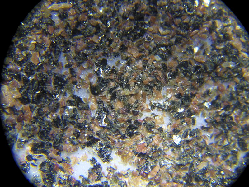

Bonjour à tous,
Toutes mes excuses pour le délai à revenir sur ce fil.
J'ai pu isoler quelques cristaux du minéral transparent. Il s'agit bien d'un carbonate (réagit nettement à l'acide citrique) et la structure est rhomboédrique. Voilà pour la calcite.
A y regarder de plus près, les cristaux aux reflets dorés ressemblent fortement à de la pyrite.
  • Test à la limaille de fer (limaille très fine) sur le cristal rayé : elle ne reste pas collée.
  • Tests de dureté : impossibles, le plus gros cristal que j'ai pu isoler doit mesurer à peu près 5/10...
Pour conclure, je pressens que mes photos sont insuffisantes et qu'il va demeurer une certaine marge d'incertitude entre monzonite et syénite. Impossible de faire mieux niveau résolution car je n'ai pas l'équipement adapté. De plus, mes connaissances sommaires font que mes observations ne peuvent pas vous aiguiller exactement sur les proportions et la nature de chaque constituant.
Je viens quoi qu'il en soit et grâce à chacun de vous, de faire moi aussi un sacré voyage et mon regard sur le curling ne sera désormais plus jamais le même... Merci infiniment pour le partage de vos connaissances !

Bien au contraire l'hypothèse de calcite associée à l'épidote se renforce. L'association est fréquente en bordure de couloirs hydrothermaux au détriment des plagioclases calco-sodiques.
Compte tenu de la dimension cristalline millimétrique avec une fraction encore plus fine. L'intrusion reste plausible.
sans autre analyse on a poussé au maxi
et les incertitudes ont en partie été levées
(Pas d'évidence de quartz millimétrique), présence de minéraux secondaires, proportions mésocrates.
mais impossible une fois de plus de donner une conclusion finale pour un galet sorti du contexte de sa source à moins d'analyses couteuses ou trouver un affleurement identique pas trop loin.
pour les sulfures de fer ou autre (Pb/Zn ...) demander au spécialites du minier sur ces lithologies les conditions de gites

Un petit rappel sur un article cité par jjnom :
Il me semblait que LaurentB avait bien conclu.
