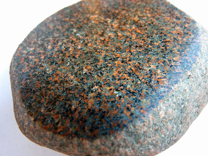

Bonjour à tous,
Je souhaiterais un avis, s'il vous plaît, au sujet de ce galet, ramassé par curiosité sur une plage dans l'archipel du Svalbard, en raison de sa différence notable avec la nature du sol environnant (de mémoire plutôt schisteux).
Pour moi cela ressemble à un "bête" granite, mais, pardonnez mes lacunes en géologie, je ne m'explique pas la présence de grains de fer métallique (attirance significative à l'aimant) disséminés dans la pierre et révélés à la coupe / polissage. Il contient également des cristaux de ce qui me semble être de l'olivine. Voir photo 2, gros plan réalisée à travers un binoculaire, et qui montre un des grains de métal (env. 1mm) plus, apparemment, de l'olivine et du quartz.
Quelqu'un aurait-il la gentillesse de me donner une explication sur ce type de roche, sans doute surgie des profondeurs en même temps que le reste de l'île ?
Avec mes remerciements,
Laurent

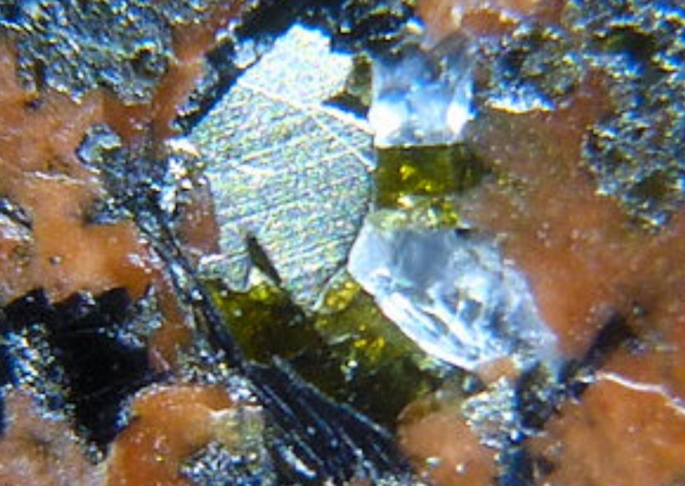

épidote pour le vert
magnétite pour le métallique
pyroxène pour les noirs
lithologie atypique d'un galet poli après un transport en contexte glaciaire
un coup de marteau pour la cassure fraiche, des vues zoomées et des lames minces
les cristaux oranges : orthose ou grenats pas clair
tonalite possible, quantifier la teneur en quartz qui semble pauvre

Bonjour Next50MY,
Merci pour votre expertise sur la nature des minéraux constitutifs.
Donc il ne s'agit pas de granite ? Mais tout de même bien une roche magmatique ?
Encore une fois je ne suis pas spécialiste, je cherche juste à comprendre la nature et l'origine ce cette pierre.
avec la patine (alteration de qq mm d'epaisseur) c'est trompeur parfois
mais surtout il manque 40% de la composition dont on ne distingue pas grand chose, entre des cristaux frais mais pour certains (orangés) aux limites aléatoires, peut être poly cristallins
=> la cassure fraiche apportera des infos
pour du granite il manque le quartz (qui apparait juste à côté de l'épidote)
La face présentée sur la photo, qui est sciée puis polie, n'est pas considérée comme "fraîche" ?
Je comprends pour le quartz. C'est bien son absence (apparente en tous cas) ainsi que la présence des grains métalliques, qui ont aiguisés ma curiosité.
Encore une recette sympathique, de celles que Dame Nature sait si bien nous concocter...
Merci encore d'avoir pris le temps d'essayer d'orienter ma réflexion.

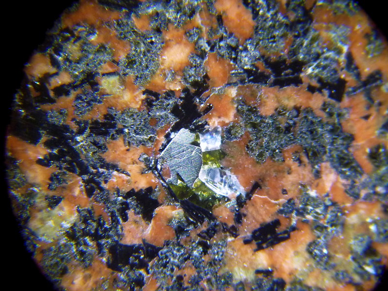

Je me demande s'il ne faudrait pas chercher du côté des roches métamorphiques. Des migmatites peut-être.

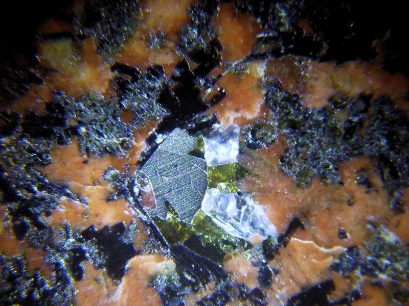

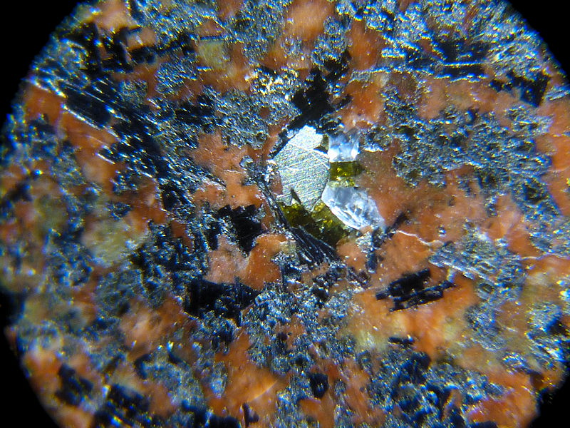

C'est le groupe de cristaux avec notamment ceux qui ressemblent tant à de l'olivine qui m'a fait penser à ça.
Au passage: ça pourrait tout aussi bien être du diopside. Au Québec on connaît une association orthose/diopside assez spectaculaire.
Les 2 cristallisations qui ressemblent à du quartz ne se voient qu'à l'occasion de la présence de ces cristaux verts.
Est-ce vraiment du quartz? Qui ne brille pas par ailleurs...
Le cristal au centre du groupement montre des stries parallèles: un effet du polissage?
Cette association se répète souvent à la surface du galet?
Le reste de la roche a l'air dominé par une minéral orangé qui pourrait être du feldspath orthose et celui qui a un aspect gris brillant: du mica?
Si vous réussissez à en savoir plus sur le groupe avec les cristaux verts, merci de nous le faire savoir.
Mais sans passer par la lame mince je crois que ça ne sera pas possible.
Pour donner le nom à ma roche il faut tous les composants.

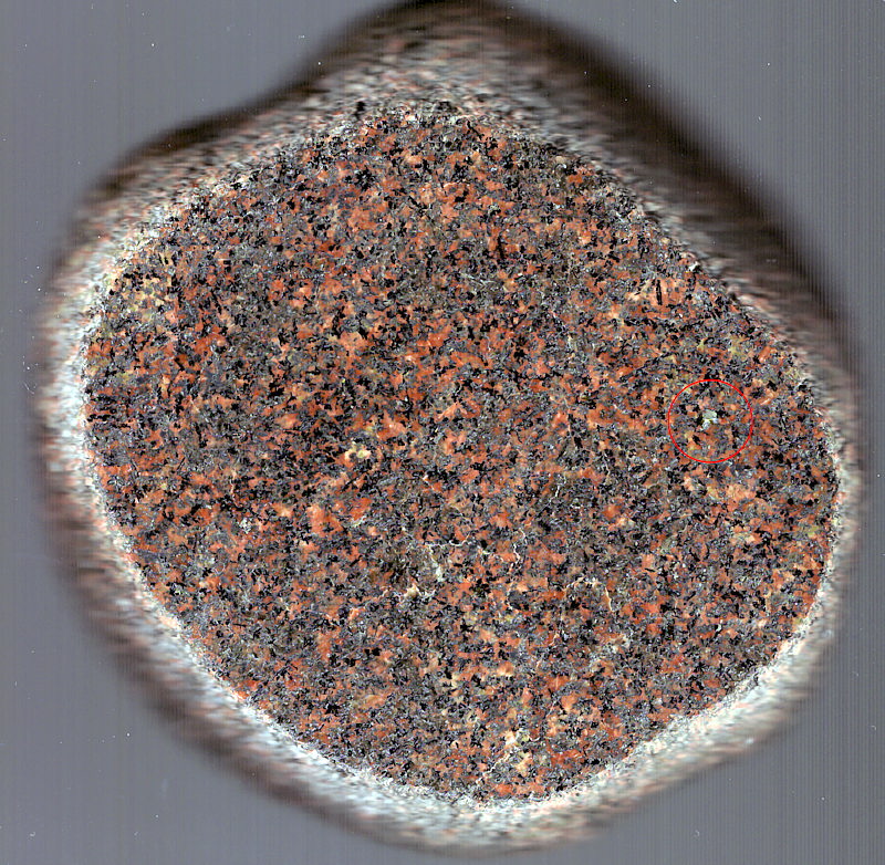

Pour jjnom : le cristal au centre du groupement qui présente des stries parallèles est en fait le grain de métal, et les stries sont bien un effet du polissage. On retrouve les trois éléments (métal, cristal vert et cristal incolore) à six ou sept endroits disséminés sur la surface (diamètre de la coupe env. 5cm) mais l'association des trois n'apparait, a priori, qu'une seule fois.
Il y a des reflets gênants sur mes photos. Ce weekend je vais essayer de faire une meilleure image de l'échantillon ainsi qu'un crop haute def. du groupement associé au grain métallique.
Pour Next50MY : j'ai un seul galet, ramassé principalement pour son côté atypique là où il se trouvait, et aussi... parce qu'il provient d'au-delà du 80° Nord ;-). Mais je dispose aussi de la petite calotte générée par la coupe.
J'ai passé pas mal de temps dans les bouquins et sur le Web pour essayer de trouver quelque-chose de ressemblant mais je suis resté bredouille. En même temps ma bibliothèque n'est pas très pertinente et je ne suis pas assez connaisseur pour savoir où et comment chercher exactement.
En tous cas, merci à vous Messieurs pour l'intérêt que vous portez à ma curiosité. Cet échantillon n'a, certes, "aucune importance", mais le jeu de piste reste très intéressant !

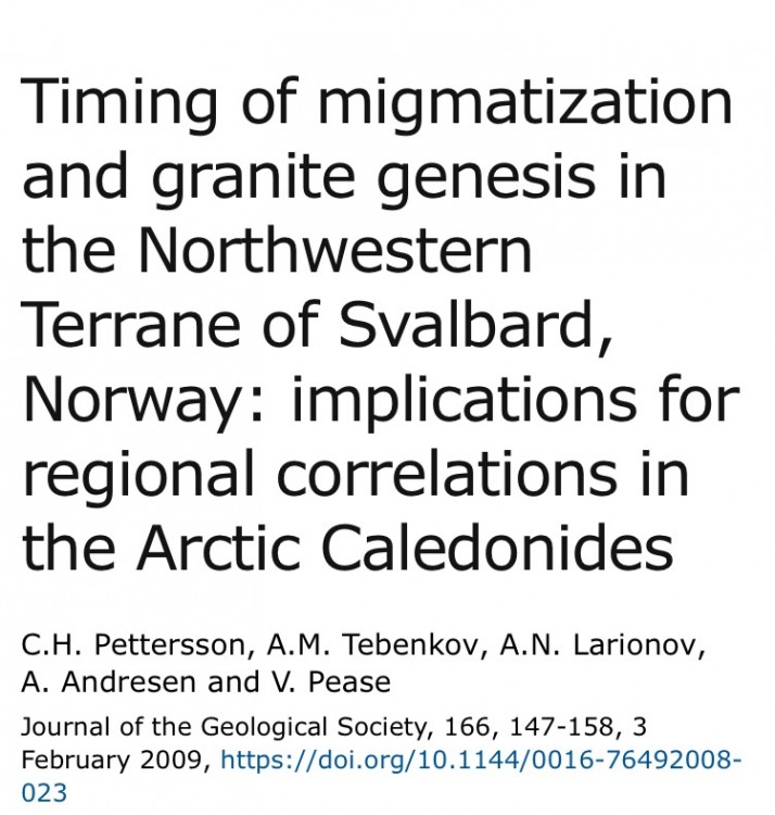

Ces îles sont composées uniquement de granite et de migmatites qui contiennent au moins 30% de quartz. Et donc, le galet fait vraiment bizarre pour ces îles et pour tout le Nordauslandet.
Sauf que… sauf qu’il semble qu’il existe un massif sous-marin de syénite vieille de 440 MA dans le coin sous l’océan arctique et que des blocs et galets (peut-être aidés par les glaciers d’autrefois) se retrouvent éparpillés sur les côtes.
Susceptibilité magnétique élevée, rouge car contenant du feldspath potassique en quantité, du feldspath plagioclase, du mica biotite, de la hornblende (amphibole), de la titanite (ou sphène) et ...pas de quartz visible.
Je trouve que ça colle assez bien à ce qu’on voit sur les photos de M'sieur Laurent et du coup la titanite devient un bon candidat pour les cristaux verts. Par contre, que dire des 2 cristaux translucides ? Leur éclat ne me semble pas être celui du quartz.
Pire : le minéral rayé. Rayé par le disque diamant et non attaqué par l’abrasif de polissage. Doit avoir une sacrée dureté. Et dans les minéraux à 8-9 de dureté, allez en  trouver avec un éclat métallique. Pas évident.
Ce qui est un peu surprenant est la quantité de biotite. Le jus de départ a du être enrichi en Al.

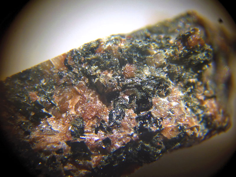

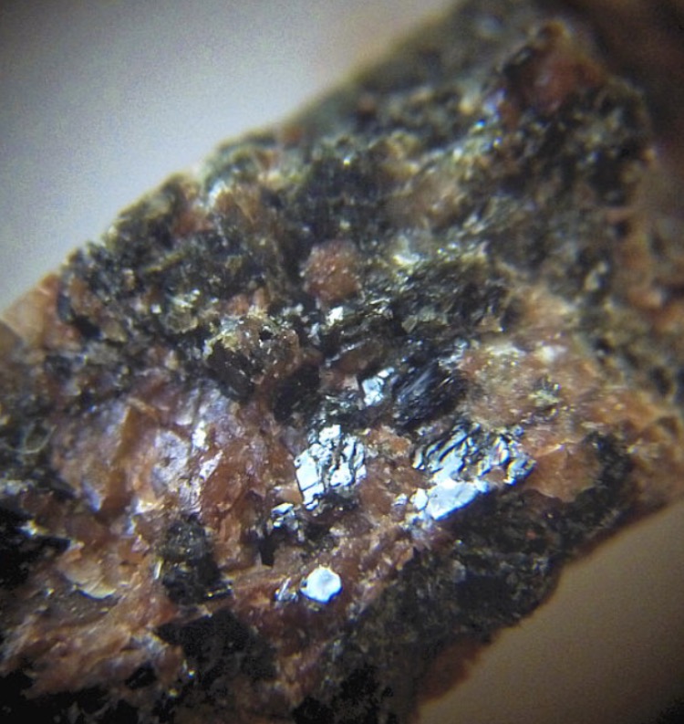

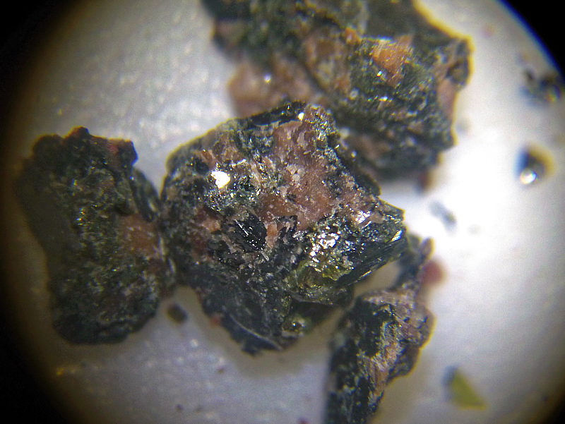

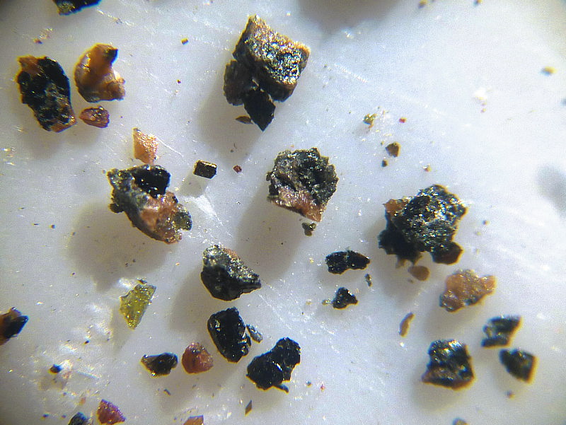

Voici ci-dessous quelques photos d'un morceau que j'ai cassé dans le capuchon issu de la coupe. Désolé elles ne ressortent pas terribles, je n'ai définitivement pas l'équipement adéquat.
Quoi qu'il en soit, il me semble que l'échantillon concorde bien avec l'extrait d'article proposé sur la syénite.

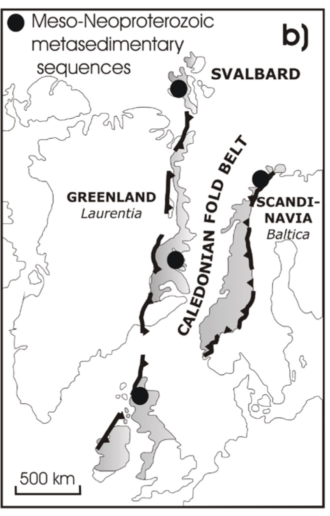

Un recueil d'article qui expose les épisodes d'intrusions granitiques, volcaniques et les migmatites "tardives" dans une série métasédimentaire
https://www.diva-portal.org/smash/get/diva2:319611/FULLTEXT02.pdf
on est entre 1Ga et 400 Millions d'années et le Svalbard à l'époque selon ces auteurs ce situe ici :

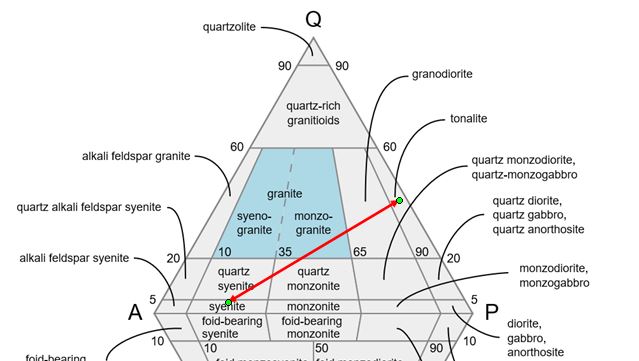

La roche qui fait l'objet de ce fil peut-elle être considérée comme une tonalite? Oui/Non?
Sphene est une bonne option dans le contexte
si on commence à ouvrir les bouquins pour les définitions, c'est le souk
mais tous sont à peu près ok pour préciser que la syenite est hololeucocrate à leucocrate, ce qui n'est pas le cas ici.
Streikesen c'est bien mais insuffisant
la quantité de ferromagnésien est importante et c'est là que tu t'égares Jjnom.
au mieux cette roche est mésocrate et à mon avis trop d'amphibole.
mais certaines collections et sites web vont mettre ça en syenite effectivement.
d'autres vont mettre les tonalites en diorite quartzique oulaaaa quel bazard.
Non, la preuve ci dessous
Il y a 1 heure, Next50MY a dit :
Perso je vois
-10-20% de plagios associés à l'épidote (ou sphène)
-20-30% d'orthose
-30-40% d'amphibole
-des accessoires à déterminer
Pas de quartz, donc si on voit pas de quartz c'est pas une tonalite, les proportions des feldspaths, ce n'est pas une tonalite.
D'accord avec jjnom et avec lucailloux : une syenite
