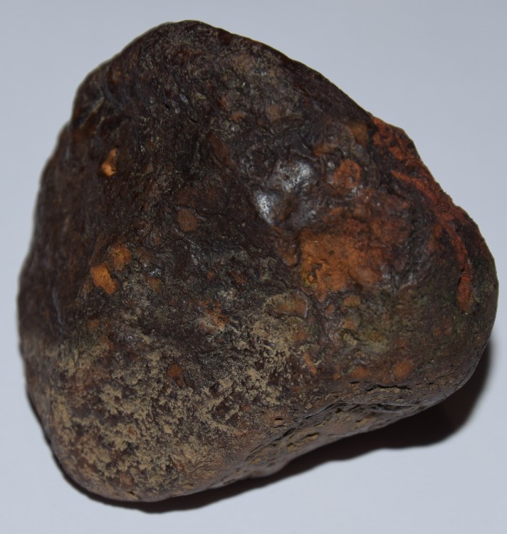

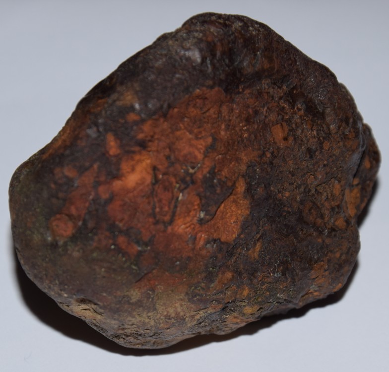

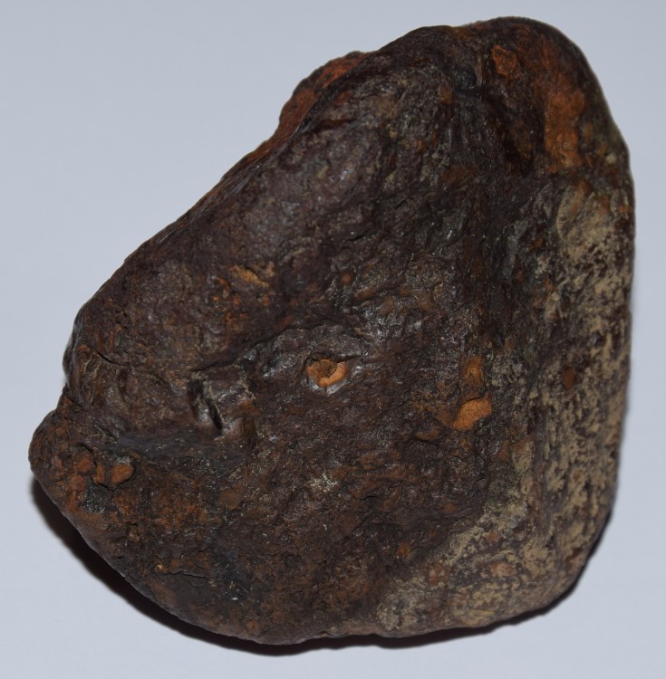

J'imagine que cela arrive souvent ici mais je suis totalement incompétent en la matière et je viens chercher des pistes pour identifier cette pierre (tombée du ciel ??).
J'ai trouvé celle ci en rando et j'ai à première vue cru à un morceau de fer... mais non, c'est une roche.
Voici jointes quelques photos ( elle sont téléchargeables en plus grosse résolution par ici ) : https://www.heraut.eu/Lychee/#15084045600144
Je n'ai pas de matos aussi j'ai juste fait quelques observations de base :
- Densité (approximative) : 3.25 calcul avec une balance de cuisine et de l'eau de robinet :-)
- Un aimant n'est pas attiré (pourtant ça semble en partie rouillée)
- Une boussole ne réagit pas
Trouvé à proximité du lit d'une rivière à sec, dans une zone de type garrigue du Gard : zones géologiques proches : Berriasien (N1) et Valanginien (N2). Il n'y a pas de zone archéologique/historique connue dans ce secteur.
Voilà... en espérant que vous pardonnerez ma totale méconnaissance du sujet mais je suis très curieux aussi j'aimerai en savoir plus :-)
Anthony

merci, c'est justement ce type de réponse que j'attendais. Je ne cherche pas à faire de la contre-démonstration ou je ne sais quoi... juste de comprendre un minimum.
Donc pour terminer @mr42 : avec une densité d'environ 3.25, ce type d'oxydation et pas d'attirance à l'aimant ça correspond à quel type de fer ?
merci,
Anthony
il y a 44 minutes, le sablais a dit :
Une remarque déjà ; tu dis que la densité est d'environ 3.25 ; faudrait-il être sûr déjà que ton échantillon est homogène ! Sinon, on ne peut pas lier directement un minéral à cette densité.
ok merci. En fait j'ai donné cette indication parce que la méthode de calcul de la densité et mentionnée dans le topic concernant l'identification d'une météorite (étape 2) :-)
Pour info supplémentaire un ami a également testé la pierre avec un détecteur de radio-activité (rien d'anormal)... on s'amuse comme on peut :-)
La seule raison qui m'a fait pensé à une météorite c'est seulement le fait que la pierre n'a rien à voir avec ce qu'on trouve dans le coin en surface (garrigue gardoise type massif calcaire).
Anthony

@mr42@zéolite@gryph58 et les autres, je reviens pour clore ma question et vous remercier de votre aide.
Après qu'un ami ait montré le caillou à un géologue la réponse est donc (bien) :
oxyde de fer, échantillon typique de ce qui était exploité dans les mines de fer
Il restera seulement le joli mystère de son arrivé sur les lieux :-)
Merci encore et bon vendredi.

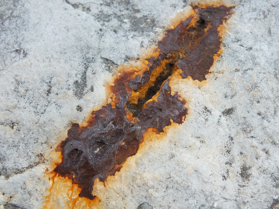

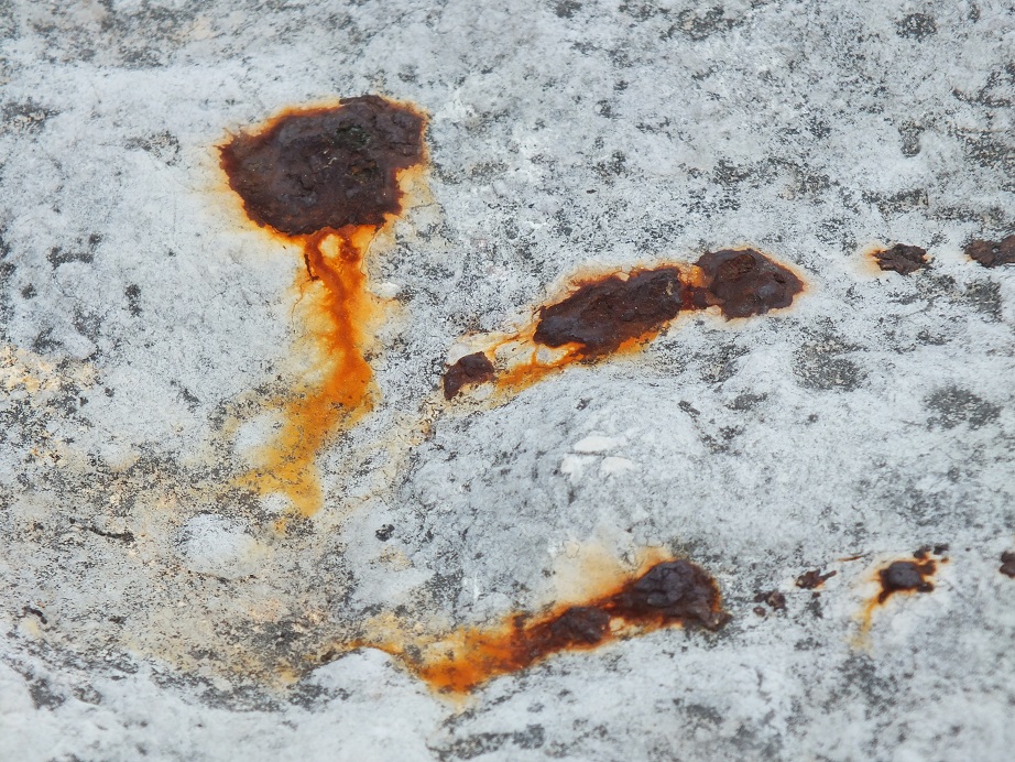

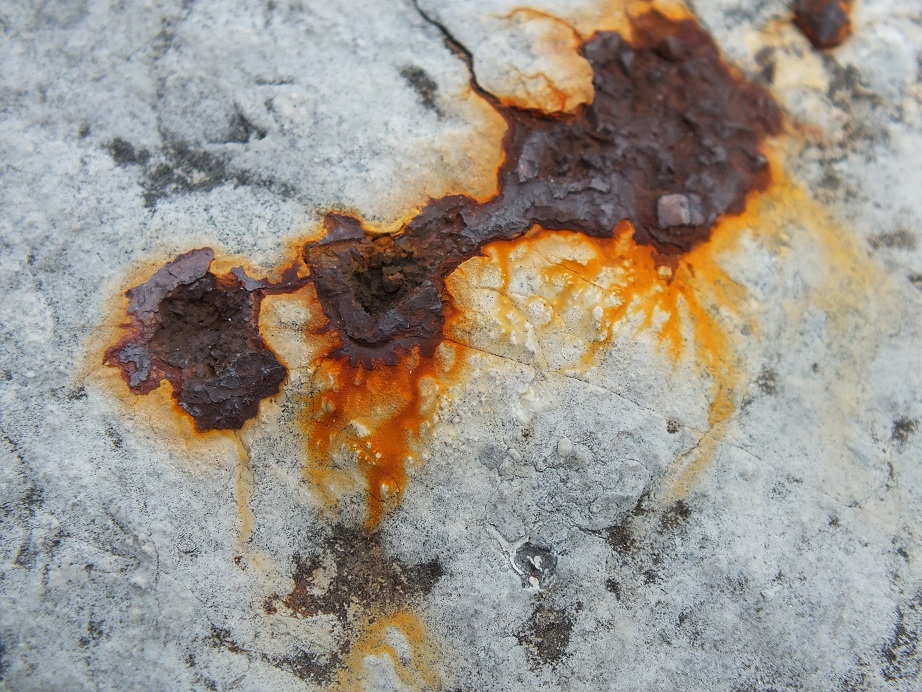

On peut même trouver du fer quasi natif dans du bon vieux calcaire. La preuve en photo juste pour le plaisir des yeux (autour de l'autre "chez moi", au Portugal :wub: )
