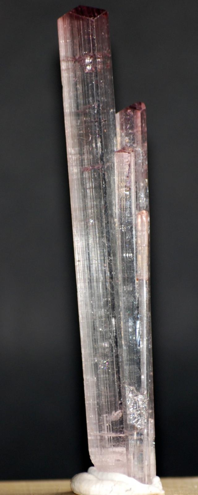

Invité TOURMALINE
Lionel-R,
Ton explication est limpide, sachant que la cristallo, ce n'est pas mon truc.
Si j'ai bien tout compris, voila une tourmaline hémimorphe (Photo)
Je me trompe ?
post-3340-0-56045600-1325008610_thumb.jp
Pour savoir si elle est hémimorphe il faut regarder l'autre terminaison à la base du cristal. Cela dit, d'un point de vue cristallographique, toutes les tourmalines sont hémimorphes, c'est juste que ça ne se voit pas tout le temps.

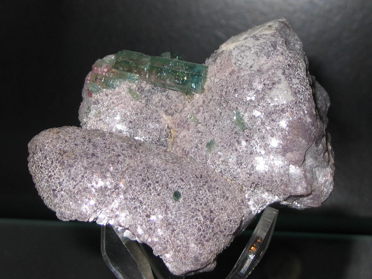

Un elbaïte d'Urubu, Brésil, le coeur est incolore (achroïte) mais n'a aucune intérêt esthétique déjà que l'échantillon est très abimé, à une certaine époque j'étais moins regardant sur la qualité. Dans mon souvenir elle fait 6-7cm de long et presque 2cm de diamètre
post-6321-0-17743600-1325252923_thumb.jp

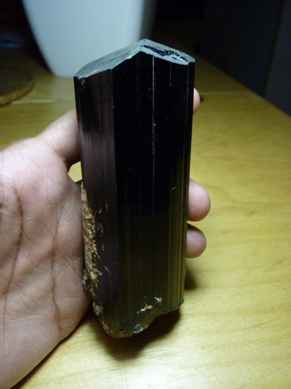

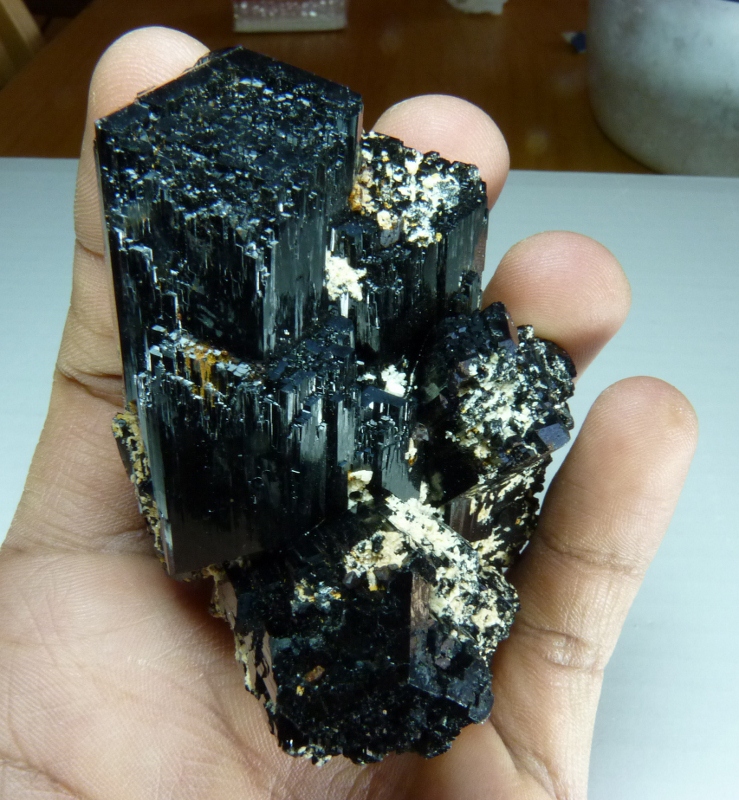

Un schrol parfaitement flottant et non hémimorphe d'Erongo, Namibie, ma main donne l'échelle :
post-6321-0-72106500-1325252937_thumb.jp

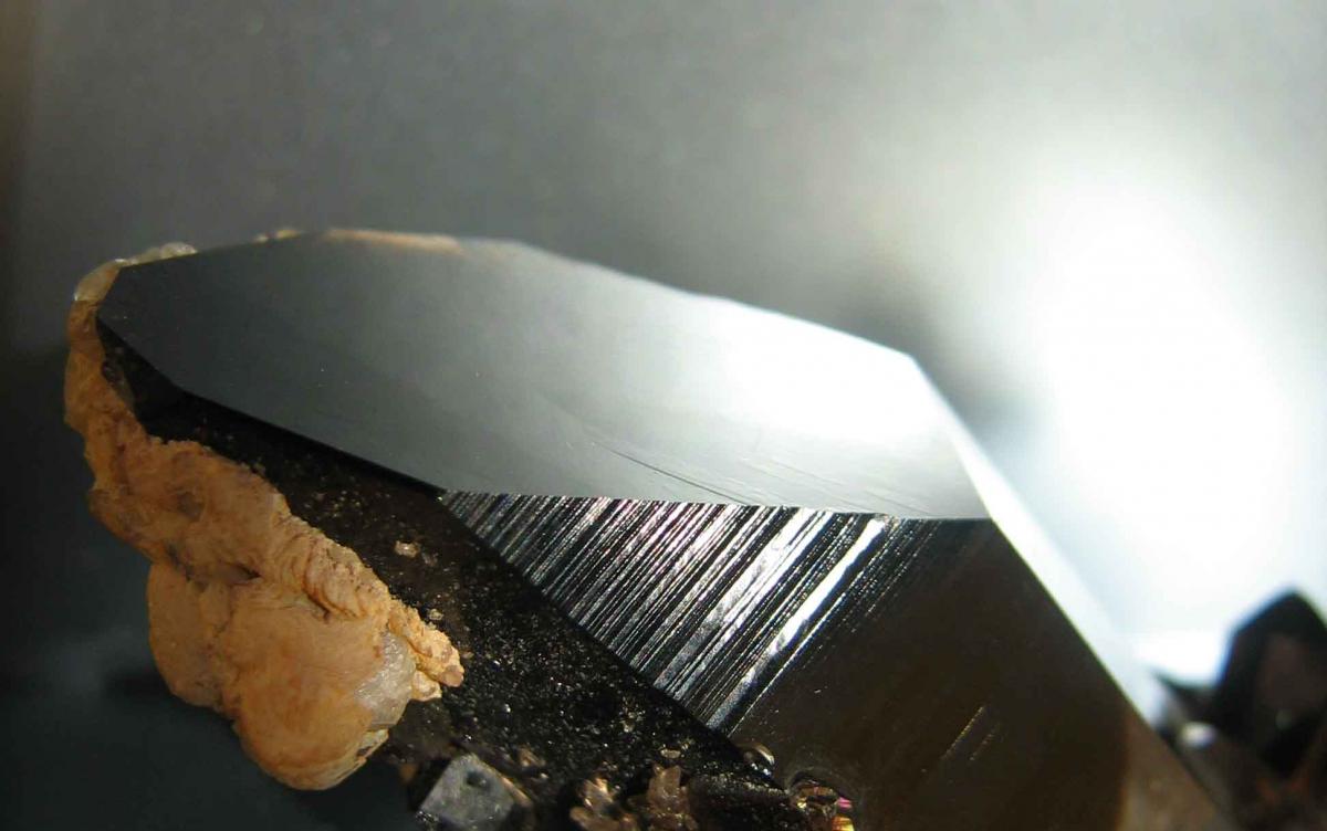

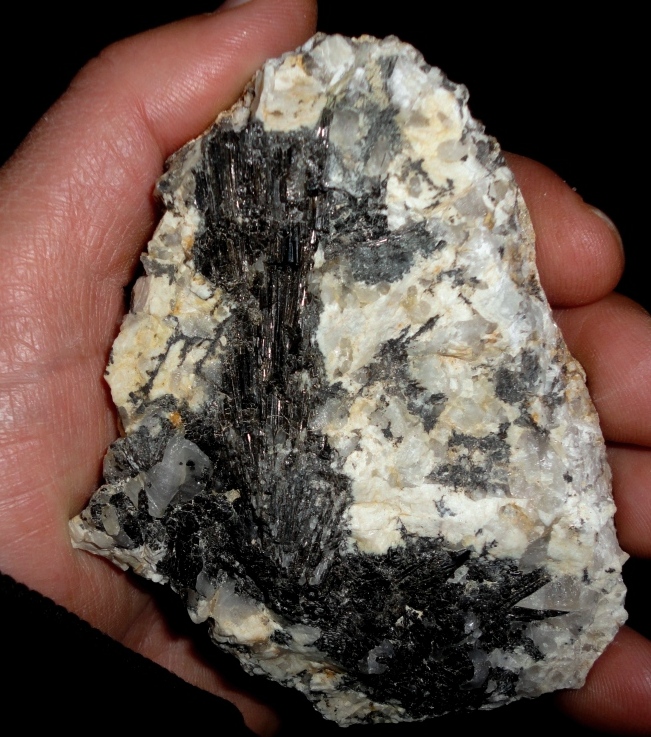

Déjà présentée il y a longtemps, un schorl du Pakistan, l'une de mes pièces préférées. Ma main donne l'échelle :
post-6321-0-36398900-1325252948_thumb.jp

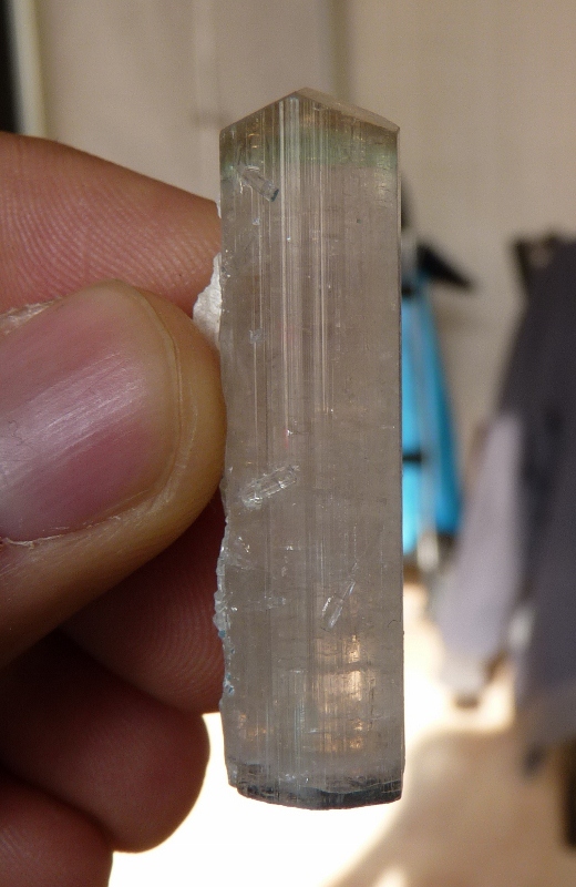

Et pour finir, une elbaïte rose hémimorphe du Pakistan, elle fait dans les 4-5cm de mémoire :

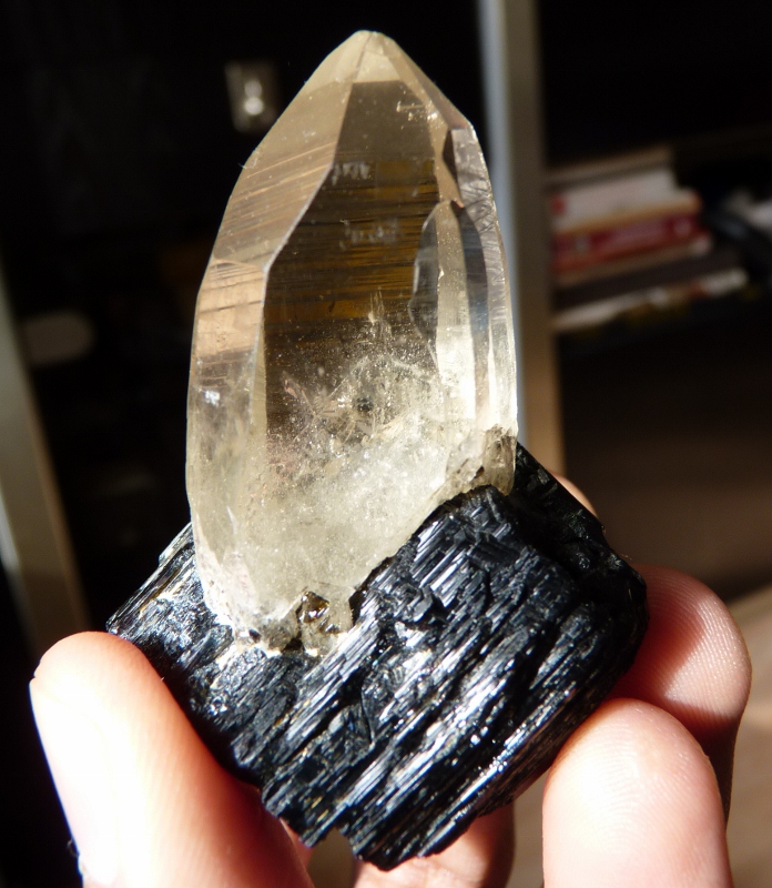

Et une citrine sur schorl du Brésil, je n'ai plus la provenance exacte en tête.. Mes doigts donnent l'échelle
post-6321-0-93606400-1325253161_thumb.jp

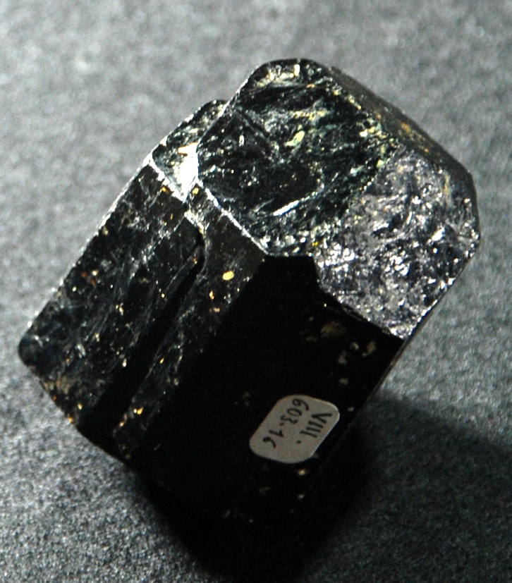

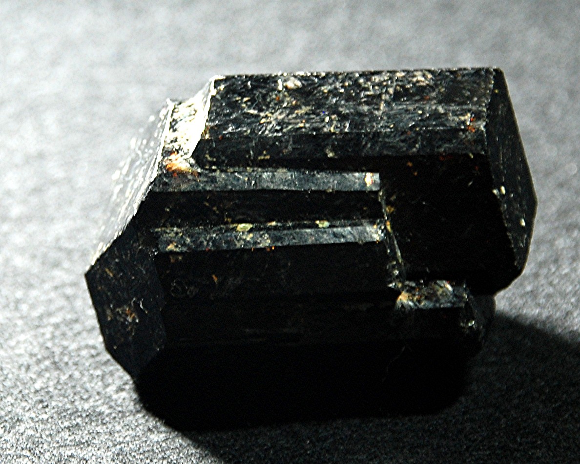

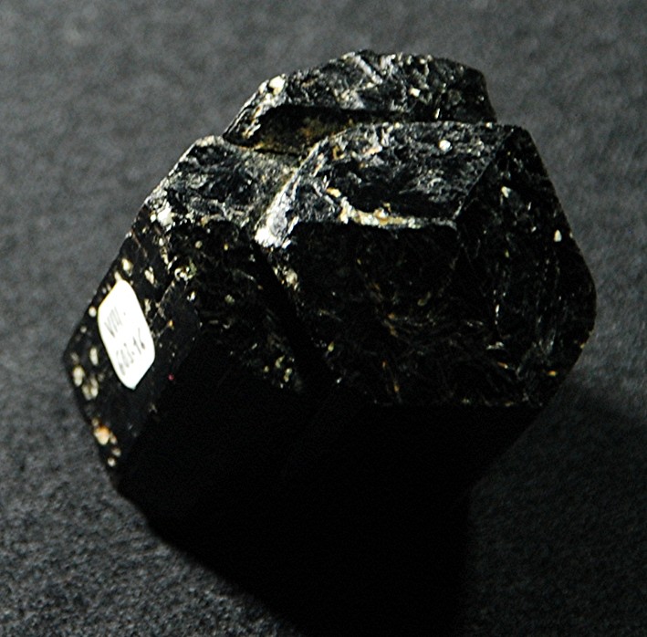

Je mets des photos (pas top) d'une dravite noire avec une cristallisation particulière.
Hémiédrie ou pas ?
post-3340-0-47096900-1325316925_thumb.jp
post-3340-0-45082200-1325316937_thumb.jp
post-3340-0-86077000-1325316958_thumb.jp
