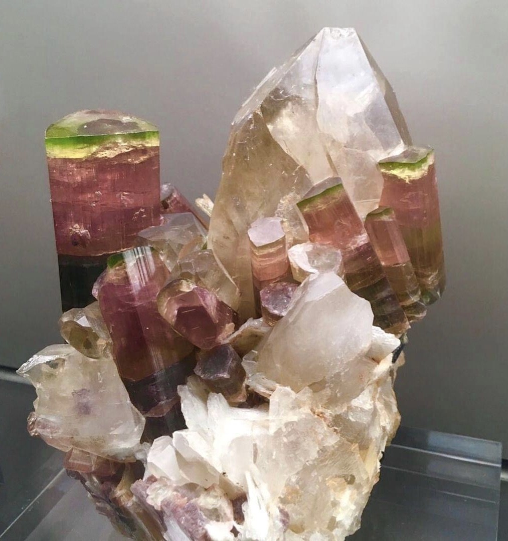

Il y a 18 heures, Théophraste a dit :
Cristaux de Tourmaline multicolore sur cristaux de quartz, Himalaya mine, Californie, USA.

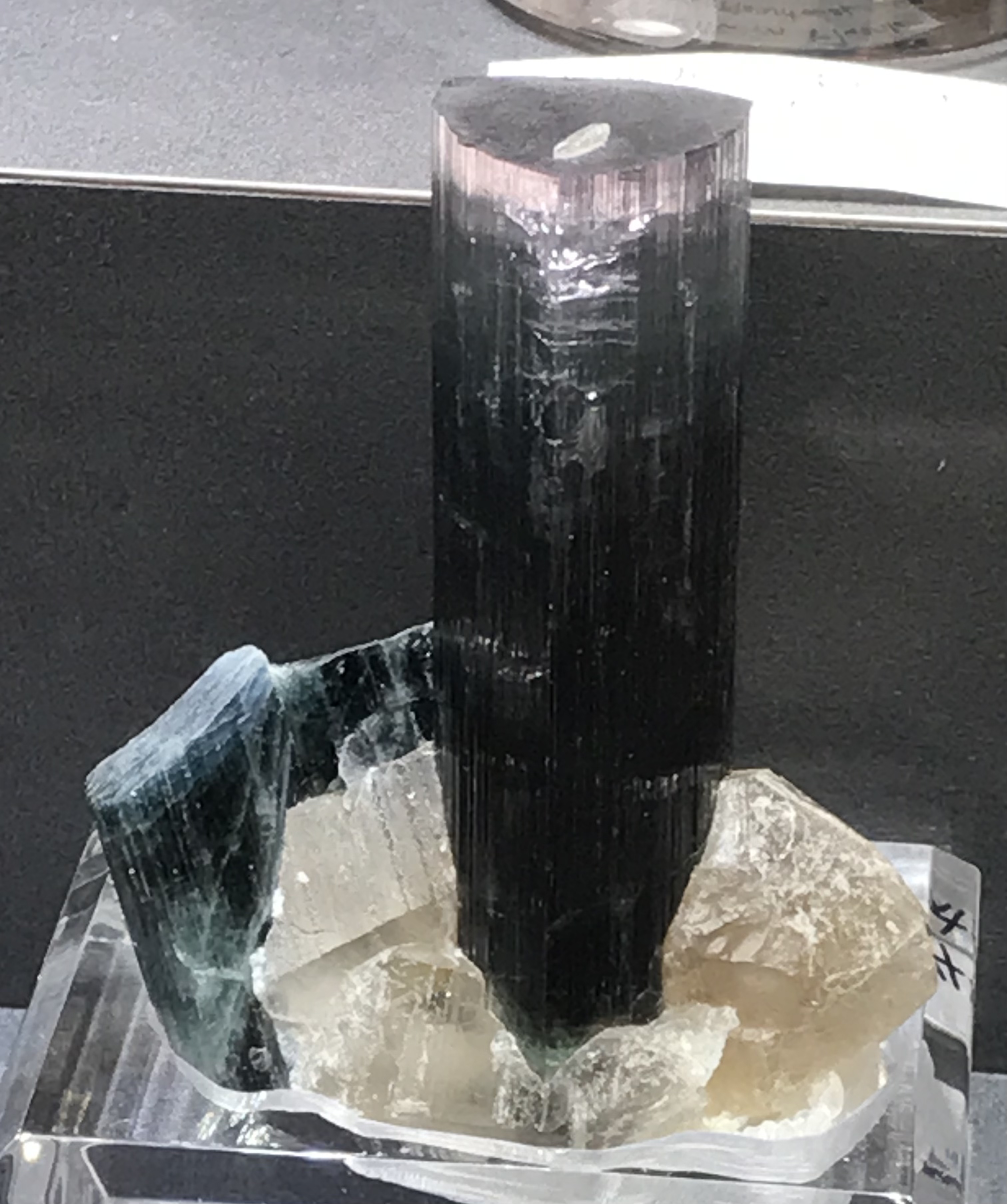

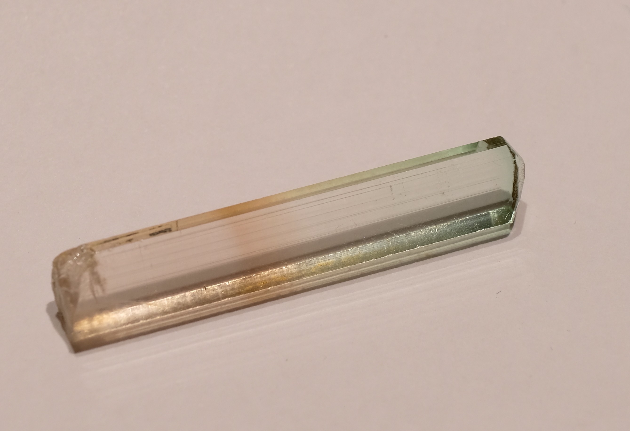

Bonjour
Je viens de parcourir ce très beau fil et je constate que les tourmalines ont cette particularité de montrer des zonations (couleur et/ou composition) dans lesquelles les limites de zones ne sont pas emboitées en 3D comme dans une croissance cristalline standard, mais sont des plans perpendiculaires à l'allongement.
Quelqu'un sait-il s'il y a d'autres minéraux qui sont zonés de cette manière et comment on comprend la croissance de ces cristaux ?
Au bout d'un certain temps la croissance s'est faite exclusivement dans une direction, comme les piles du viaduc de Millau montées en "coffrage glissant".
Mais je ne saurais dire pourquoi la croissance radiale s'arrête dans les plans perpendiculaires à l'axe ternaire. Un phénomène physico-chimique doit s'instaurer qui empêche l'accroche de nouveaux atomes sur les faces latérales: vitesse du fluide hydrothermal et orientation par rapport aux axes structuraux du cristal, turbulences, microstructure plus "lisse" sur les faces latérales et plus "accrochante" sur la terminaison, qui ferait qu'une croissance 3D n'est possible que sous de faibles vitesses de circulation, etc.
Comme par exemple la neige qui dans certains cas fait des chapeaux sur le sommet des poteaux en bois mais pas un manchon sur les côtés, ou pas sur tous les côtés. Sachant que les côtés sont en général plus "lisses" parce que parallèles au fil du bois, et verticaux donc parallèles à la gravité; et qu'au rebours les sommets sont plus rugueux et plus favorablement orientés vis-à-vis de la gravité. Sauf s'il y a du vent, auquel cas les côtés peuvent également accrocher plus ou moins de neige, de façon différente selon la force du vent et son tourbillonnement, et selon qu'ils sont humides et glissants, ou au contraire froids et secs (ou encore froids et givrés après une pluie suivie de gel). En fait on retrouve certains paramètres évoqués ci-dessus pour les cristaux. C'est drôle, tout en écrivant, j'ai l'impression de paraphraser Lucrèce et ses considérations sur l'accroissement des corps sous l'effet du "clinamen" des "primordia rerum"... Du coup j'arrête la proto-science, parce qu'il existe des références scientifiques dramatiquement plus récentes sur la question du potentiel germinatif des cristaux...
Ceci dit - et c'était à l'origine l'objet principal de mon intervention - il existe également des cristaux de Tourmaline zonés concentriquement par rapport à l'axe ternaire: par exemple les Tourmalines connues sous le nom de "Watermelon Tourmaline", verte dehors et rouge à l'intérieur (la terminaison quant à elle se débrouille comme elle peut, avec souvent un fin laquage vert perpendiculaire à l'axe ternaire).

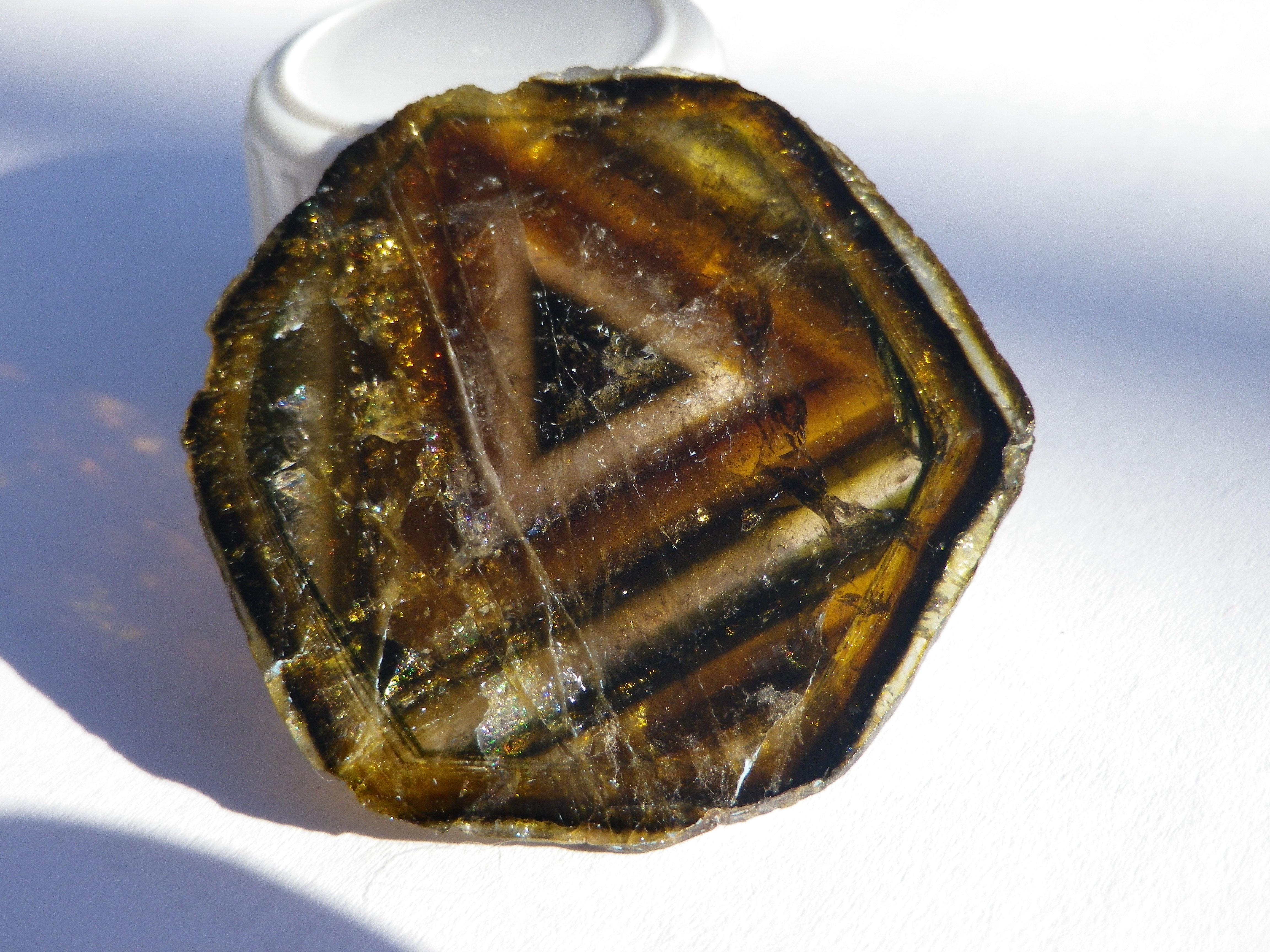

Les cristaux zonés concentriquement sont souvent débités en tranches à des fins décoratives, pour mieux faire apparaître les différentes couleurs. Je suis étonné que quelques photos de tranches à zonation concentrique n'aient pas été publiées dans ce sujet. J'en poste un exemple ci-dessous. Très en-deçà des canons de l'esthétique minéralogique moderne, mais intéressant tout de même parce qu'on passe d'une section initiale triangulaire à une section hexagonale, et qu'on amorçait peut-être gaillardement le dodécagonal (ou le cannelé informe) quand tout s'est arrêté.
L'Epidote-Clinozoïsite présente parfois aussi des bandes de couleur perpendiculaires à l'axe d'allongement (l'axe de symétrie binaire le plus souvent).
Le Corindon également peut présenter des bandes de couleur perpendiculaires à l'axe sénaire, ou au contraire être zoné concentriquement par rapport à cet axe.
Idem pour la Vésuvianite par rapport à l'axe quaternaire.
Sans chercher bien sûr l'exhaustivité; il existe bien d'autres minéraux présentant cette particularité. Peut-être moins chez les cubiques, qui du fait de l'isotropie structurale ont des propriétés d'accroche identiques dans toutes les directions (pour un même type de face s'entend, et toutes choses égales par ailleurs).

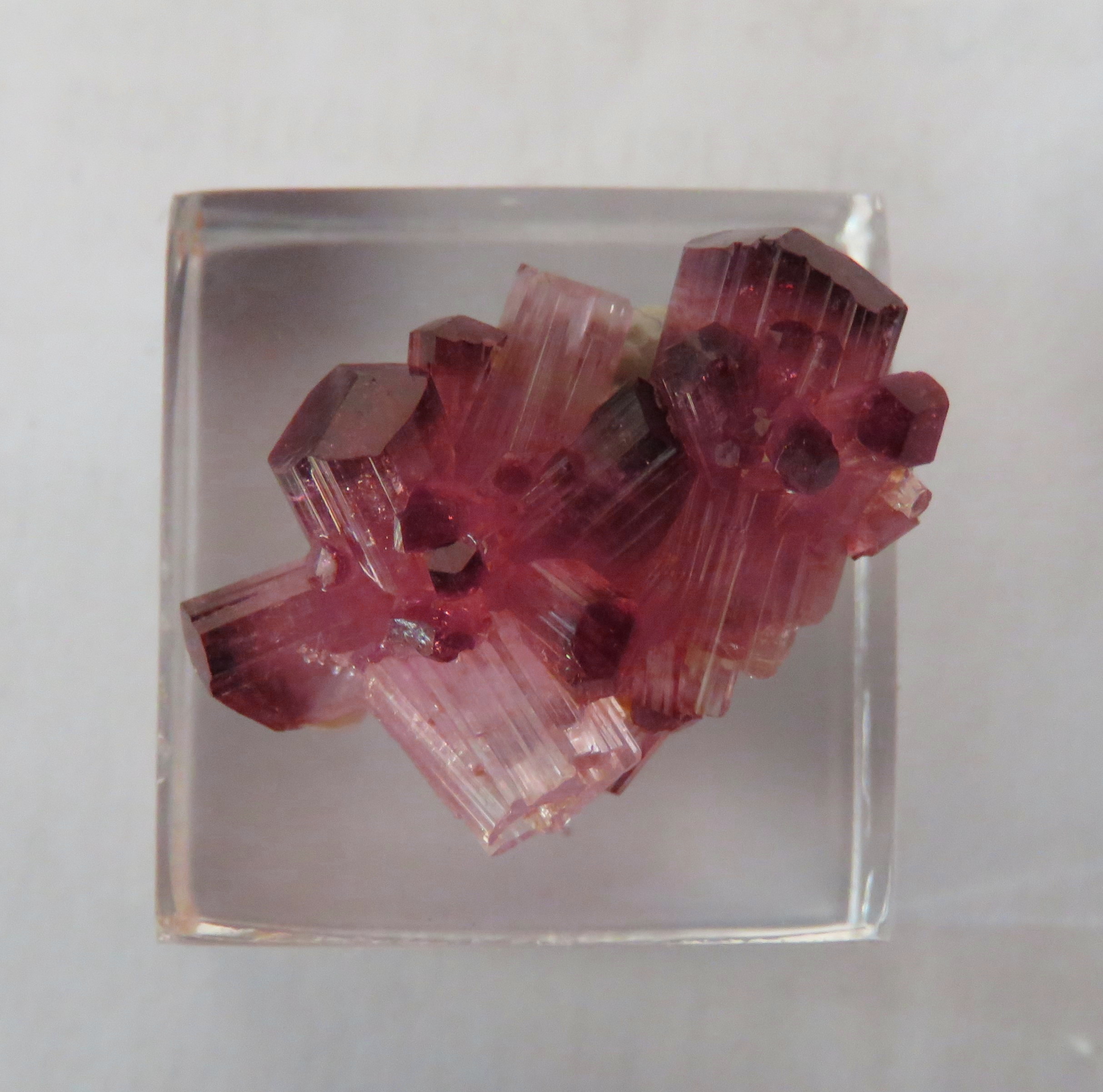

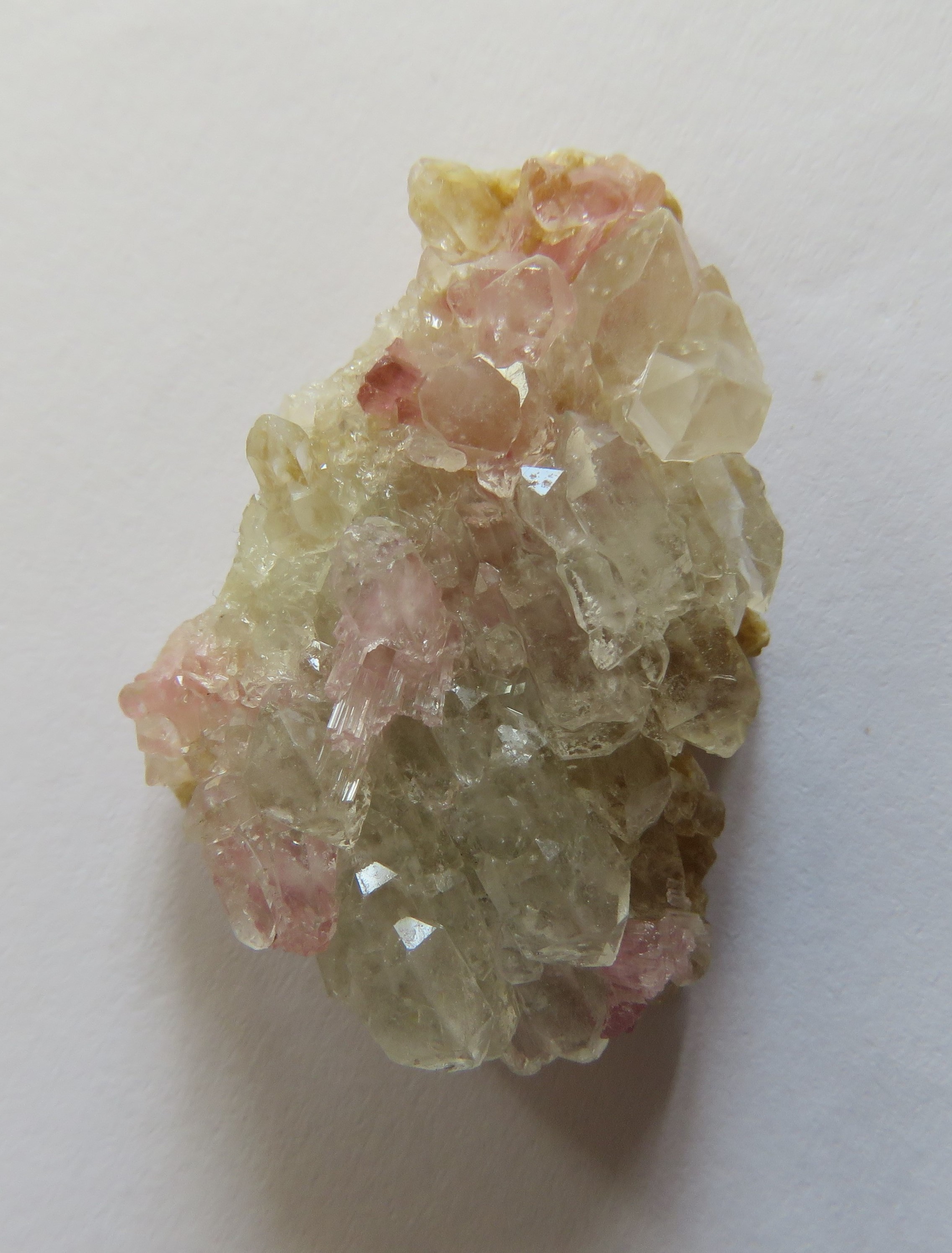

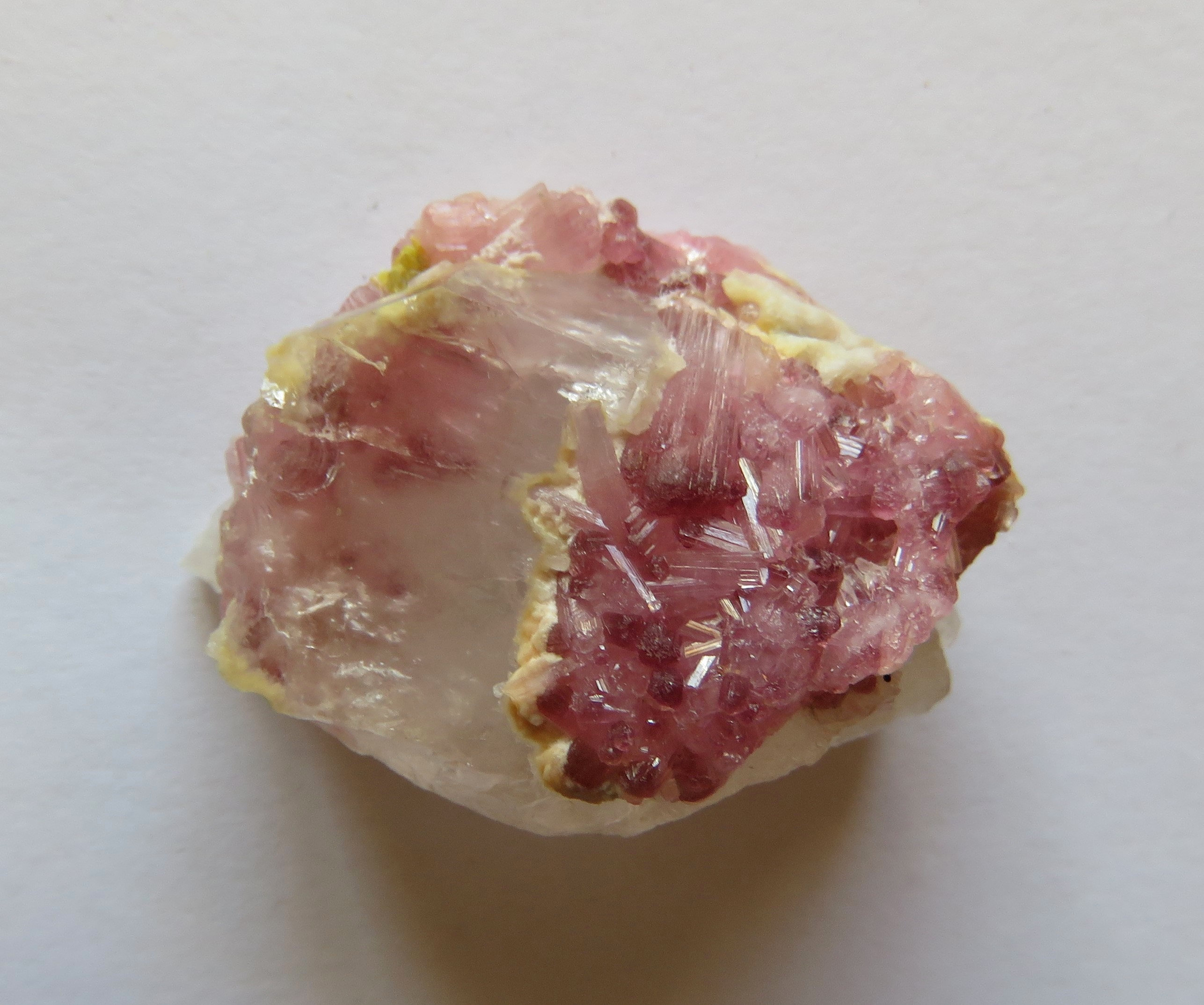

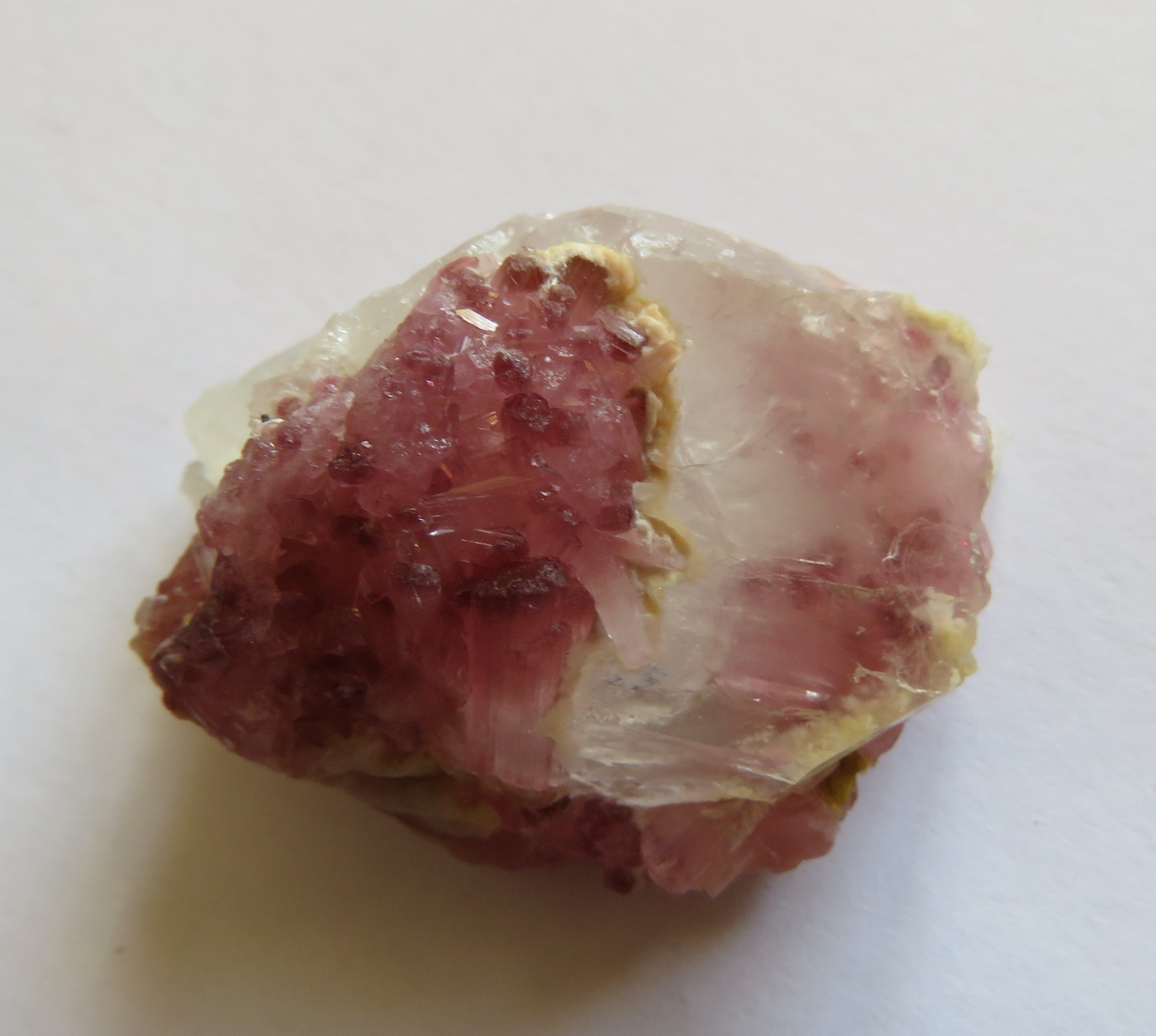

Une elbaïte rouge et rose sur et dans le quartz : Pyi-Gyi-Taung Mountain, Letpanlha, Birmanie (35 X 29 mm), sous 2 éclairages
Déjà postée il y a 1 an ou 2 mais à présent nettoyée, une petite flottante du même gisement. Les terminaisons différentes du prisme sont bien visibles sur ces spécimens.
