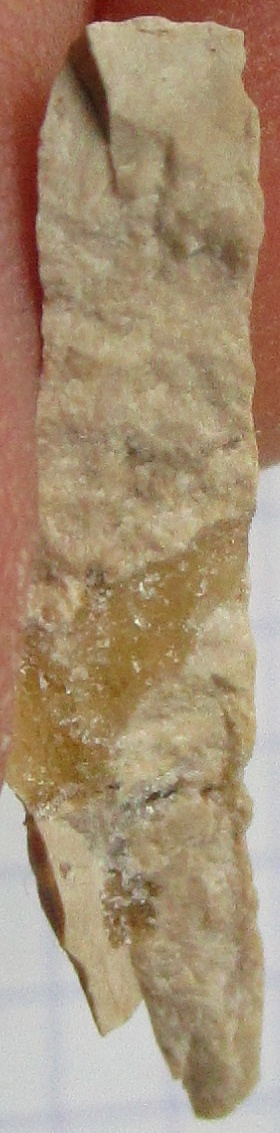

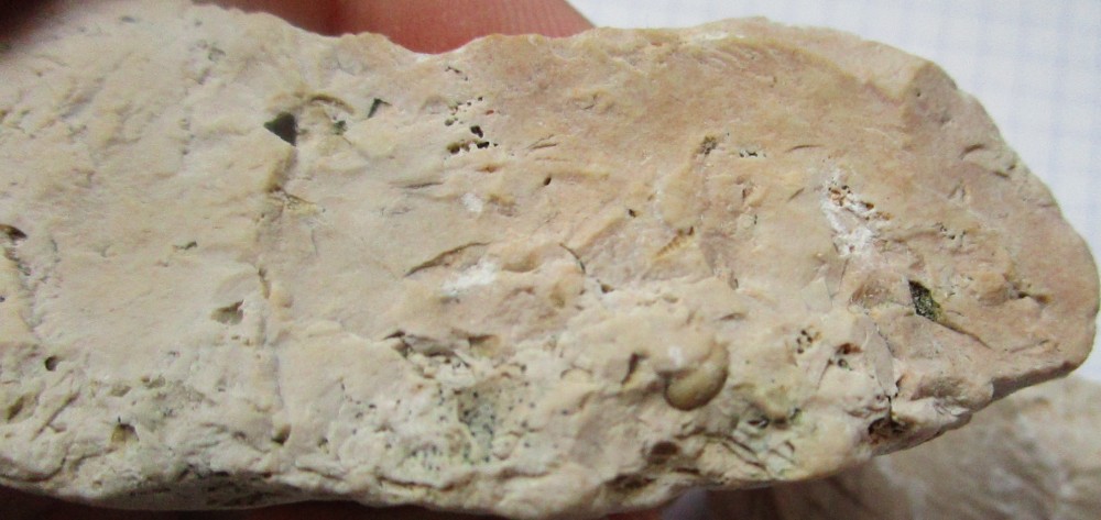

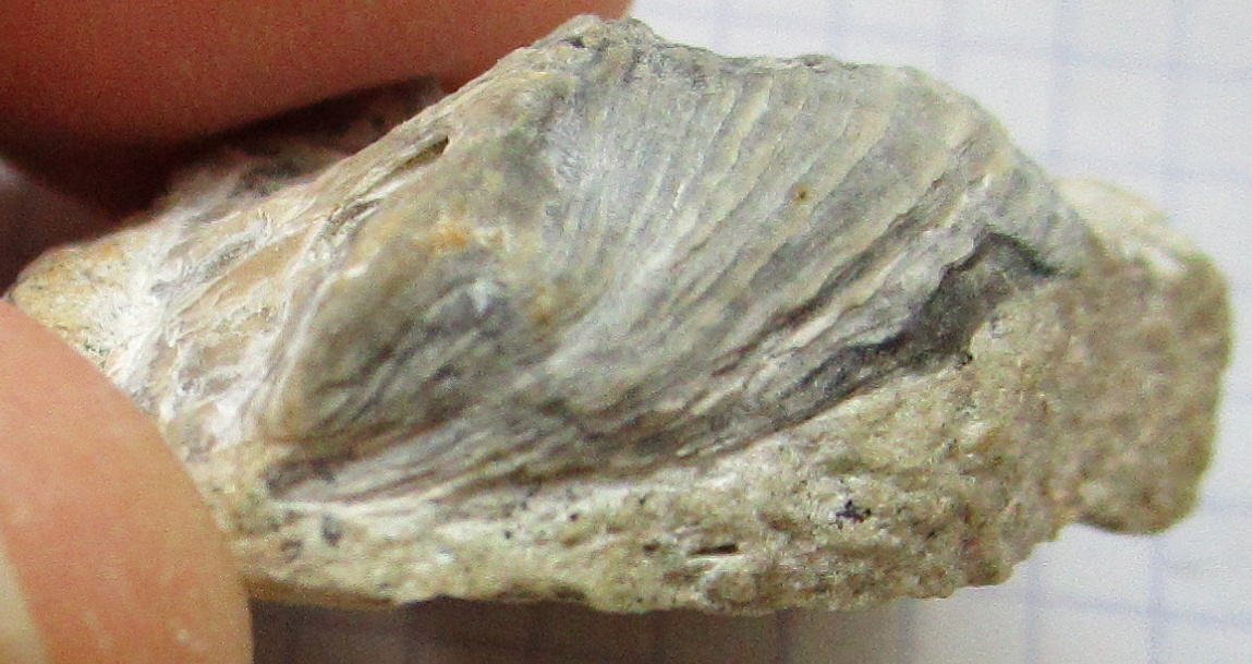

Bonsoir,
Nous avons déniché ce petit fossile sur un site du Bartonien, tiraillé entre Auversien et Marinésien si on en croit la carte géologique (de Houdan - 78) qui n'est pas sure de son coup...
J'ai commencé à le dégager de sa gangue de calcaire crème à grains fins voire lithographique comme le dit la notice de la carte... Elle est un peu cassée (et semble déformée sur le bord encore pris dans le sédiment) mais nous étions tout de même ravis de la trouver :)
Je pense à une huître par pure analogie avec les espèces actuelles, mais sans autre conviction. A voir sur l'autre face du caillou également des empreintes de petits bivalves ressemblant plus aux palourdes actuelles...
Auriez-vous une idée pour la détermination de cette coquille (ou pour les petites empreintes autour...) ?
Précision sur le sédiment et question subsidiaire, on note la présence d'une espèce de colonie de petits minéraux en grains, sphériques, noirs ou tout du moins très très foncés. Avez-vous une idée de ce que ça pourrait être et cela donne-t-il un indice sur la roche et donc sur notre coquillage ?
Merci d'avance et bonne soirée !
P71018-174404.thumb.jpg.ccd2fd563dafc51b07ba59cec1b9e8d0.jpgP71018-174430.thumb.jpg.e44f2c81ec58d7894abe79adf8f1f39e.jpg59e7ecb227903_FossileValentin1c.thumb.jpg.078eefdf01b6bb04df11fe21481b1fa4.jpg
Bonjour
Faire parler une huître relève de l'exploit tant les formes et les espèces du bassin parisien sont ressemblantes, il est déjà difficile de les identifier en connaissant les informations importante tel que le lieux précis et l'étage.
De plus l'avez vous trouvé in situ ou bien au sol ou dans un tas de caillou ou autres ?
Ce qui me pose question ici c'est la présence de petits points qui ressemble à de l'oolithe et que je connais principalement dans les formations du Jurassique supérieur,  dans le bassin parisien à part en grande profondeur, je n'ai pas connaissance de telles formations en surfaces ou à faible profondeur
Conclusion
Je pense que ce fossile n'a que peu de chance d'être originaire de la région d'Houdan (Yvelines) secteur surtout connu pour les formations du Lutétien moyen
Je dirais qu'il s'agit probablement d'une huître du Jurassique supérieur ne provenant pas de ce secteur
Bonjour elasmo et merci pour votre message,
Je crois que je me suis attaqué à une identification un peu délicate apparement... Pas moyen de trouver de bonne clé de détermination des huîtres et ça semble en effet très compliqué de les différencier.
Pour ce qui est de la provenance, je l'ai bien trouvé in situ, dans une ancienne carrière repérée comme fossilifère sur la carte géologique et clairement identifiée du Bartonien. Le caillou était détaché du socle mais cohérent avec ce socle où on peut également trouver ces nodules noirs... Il y a aussi du calcaire avec des silex bruns et noirs comme indiqué sur la notice de la carte pour cet étage, donc je suis assez confiant sur l'étage. Il est vrai que c'est un tout petit affleurement de Bartonien au milieu d'une étendue jurassique, mais c'est pour ça que nous avions ciblé cet endroit pour notre sortie dominicale

Est ce une impression ou il n'y a des billes noires qu'à la surface de ton bloc et encore pas partout ? As tu essayé de le laisser tremper 2 - 3 jours dans de la javel fortement dosée histoire d'être certain qu'il ne s'agit pas de petites algues ?

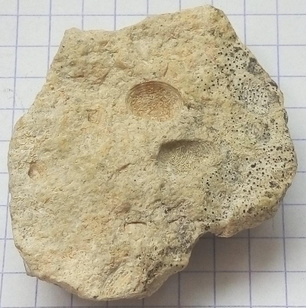

Bonsoir,
Merci pour vos messages et l'intérêt que vous portez à ce fossile.
Commençons par lever le doute sur les nodules sombre. C'est très trompeur, assez dur et disposé de telle manière qu'on a l'impression que certains affleurent tandis que d'autres sont pris dans la gangue mais il s'agit bien de matière organique, sans doute une algue comme l'a justement supposé gryph58. J'étais singulièrement étonné de ne pas en avoir trouvé à l'intérieur du caillou lorsque j'ai dégagé le fossile et, j'ai réussi à en détacher quelques unes à la pointe de scalpel et on peut les écraser assez facilement une fois qu'elles sont détachées et ce n'est clairement pas minéral... Désolé pour les fausses hypothèses de oolites auxquelles cela pouvait faire penser.

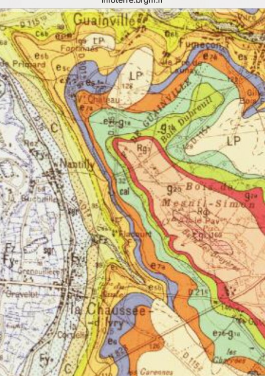

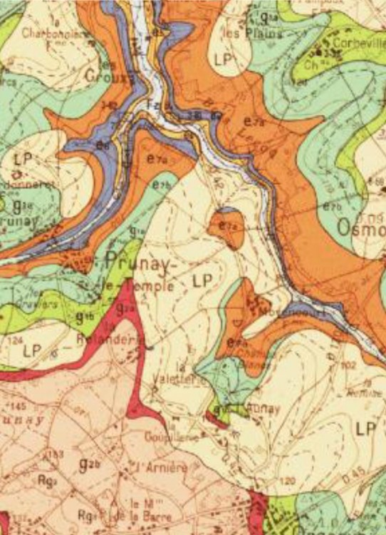

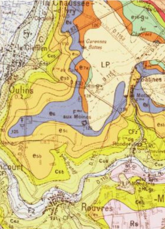

J'ai cherché la zone sur la carte vecteur harmonisée et cela n'apporte pas de précision, juste une confirmation : on est pour eux sur des "calcaires de St-Ouen, Calcaires et marnes de Nogent-l'Artaud, Calcaire d'Ambreville, Calcaire de Branles" donc du Bartonien si je ne m'abuse, pas loin de "calcaires de Champigny" du Ludien...

Je vous mets les photos du silex et un exemple d'un petit lamellibranche (1 carreau = 5 mm) que j'ai dégagé de la gangue comme on peut les voir sur les deux types de calcaires (même si je ne suis pas sûr que ça aide beaucoup, surtout qu'on ne voit pas grand chose). J'ai rapporté d'autre échantillon (notamment un plus gros lamellibranche pris dans le silex), je les photographie demain en lumière naturelle.

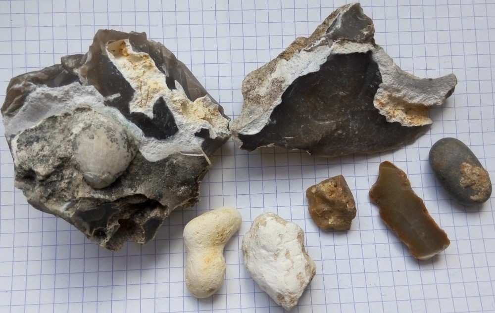

Bonsoir à tous,
Comme promis, quelques photos supplémentaires pour étayer mes descriptions.
Les silex qui affleurent sur le site, avec des formations crayeuses dans leur coeur et le seul avec un fossile à gauche (d'ailleurs si vous avez une idée d'identification...) :
Les calcaires lithographiques (ou du moins très fins), légèrement rosés en fait :
On y trouve quelques tous petits fossiles, dont le moule externe de ce minuscule potamide et un bivalve dessous.
Tous ces éléments collent parfaitement avec la notice de la carte géologique qui dit : Calcaires lithographiques à Potamides lapidum. Ce sont des calcaires blancs à crème, sublithographiques en bancs massifs, localement silicifiés (masses de silexite brun-noir). Ils présentent souvent des moulages de Potamides du groupe lapidum (formes lisses ou crêtées) et parfois de petits Lamellibranches indéterminables. Leur attribution à l'Auversien n'est pas certaine et c'est surtout leur faciès qui a conduit à les inclure dans le Bartonien... Je pense donc qu'on est bien en plein Bartonien.

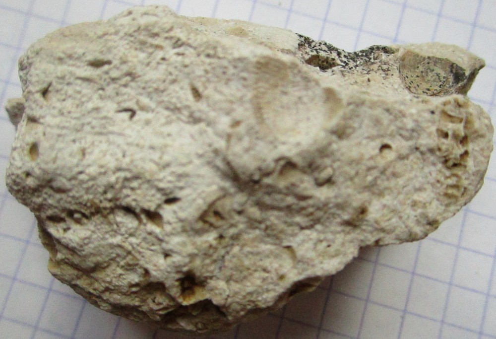

Cependant l'huitre a été trouvée sur un sédiment assez différent, plus granuleux, pas de teinte rosée :
On en trouve d'autres exemples sur le site, en voici les échantillons, avec pas mal de petits fossiles
Et celui-ci qui présente des minéraux noirs si ça peut aider...
La carte géologique ne parle pas de la superposition de ces deux calcaires distincts. Alors, à votre avis, toujours Bartonien ou autre chose ?
PS : Dans le premier calcaire, pas mal de formation minérale de ce type. Quartz ? Je suis nul en minéralogie, cela a une importance d'après vous ?

Commençons par le niveau à silex :
une image des silex en place ?
celui à droite retient l'attention puisqu'il est roulé. Ce serait bien de déterminer sa provenance car il sera un niveau conglomératique important pour se repérer dans la stratigraphie régionale.
Il y a 3 heures, jjnom a dit :
Ancienne carrière... Se demander si ces silex ne représentent pas un dépôt moderne de remblaiement n'est peut-être pas vain.
Bien tenté comdab dirais-je
il y a justement un mollusque paléogène qui apparait associé au silex et tend à démontré l'âge Bartonien connu localement.

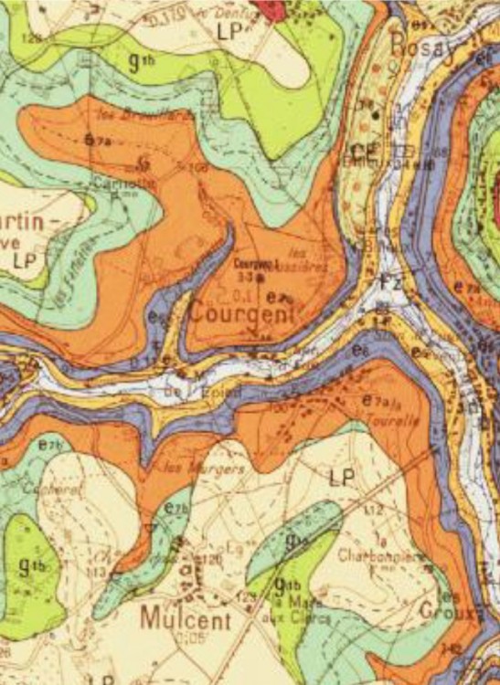

Pour la localisation, nous sommes en effet pile à la limite entre le bleu marinésien (3eme couleur sur votre 1ere image de la légende) et le orange Ludien.
Malheureusement, les trouvailles ont été faites en marge de la carrière qui est complètement comblée, tout a sans doute été très remanié et il n'est pas vraiment possible de déterminer les couches... La seule certitude étant que les silex sont bien attachés au socle. Les autres roches (ainsi que le silex roulé) étaient flottantes, donc pourraient en effet être "descendues" de l'étage supérieur... Je vais essayer de trouver un site un peu plus lisible dans le voisinage pour tenter de corroborer ces hypothèses... Merci encore et à bientôt !

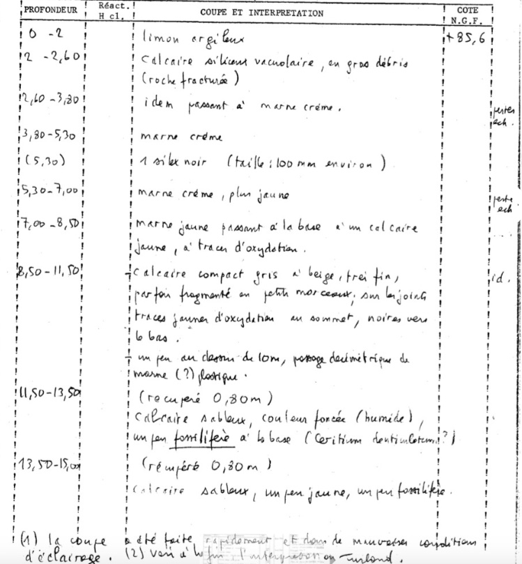

Ces calcaires rosés sont décrits en forage.
Personnellement je suis très sceptique sur son appartenance au Bartonien, à moins que cela n'ai été apporté par l'homme ou le transport d'une autre nature (glacier ou autre ?)
En effet je ne comprend pas comment des couches profondes pourraient se retrouver à nu dans ce secteur, à moins qu'une structure existe en surface ?
Avis purement personnel

Ok si c'est comblé tu peux nous mettre un extrait de carte STP avec le point précis ? Une de celles postées + haut ?
ça aidera tout de même pour la connaissance de l'Eocène sup mal connu
Bien sûr, c'est ici, dans l'ancienne carrière dans le cercle rouge, vous le voyez, à la croisée de plusieurs étages. Sur la carte c'est dans le Marinésien (Bartonien), mais la frontière n'est peut-être pas précise...
59f8db97476e3_Capturedcran2017-10-3121_19_11.png.44c0378c3754eaa161cff3a52ec00adf.png
Ok merci
aucun doute alors c’est bien le calcaire de Septeuil âge Ludien (Priabonien) qui s’effondre dans l’exploitation avec le temps
et comme la base de la carrière exploitait le Marinésien: on a un mélange des deux...dans les éboulis

le BRGM a échantillonné à Orgerus pour analyse biostrat palyno à partir de ces carottes :
la description est basique mais les niveaux silicifiés apparaissent et le sommet est attribué au Ludien
Et les niveaux à gasteropodes seraient bartoniens
si quelqu’un s’interesse regarder les détails des forages du secteur sur infoterrebrgm
