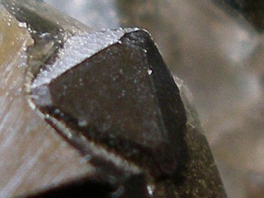

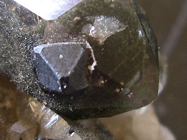

Un cristal d' 1cm sur quartz chloriteux de la Table Savoie. A votre avis quel est ce minéral ?
salut titane
pas facile avec 1 seul echantillon hein!!!
as tu la possiblite defaire une trace sur porcelaine? et un test de dureté avec une aiguille sur la base du cristal (sur la petite face afin que ça se voit pas)?
vu qu'il n'est pas strier sur les faces?? = on peut eliminer anatase?
ilménite = non....
galène.....comme ça je vois que ça!!..............??
donc ce n'est pas dur.... je reste sur galène?
n'étant pas du coin , y a t'il déja de la galène signalée dans ce secteur????????????
reste" possible" la série tétraedrite_____tennantite???
skutérudite : trop dur!!
Invité titane
C'est pas simple car il n'y a aucune trace de mineral sur la plaque,juste quartz et chlorite et ce cristal
Je pencherais pour une galène, vu que le cristal semble octaédrique à voir la photo ; alors que le cuivre gris (tétraédrite) qui ressemble aussi à la photo, donne lui comme son nom l'indique des tétraèdres. En tous cas belle petite pièce, bien formée.
