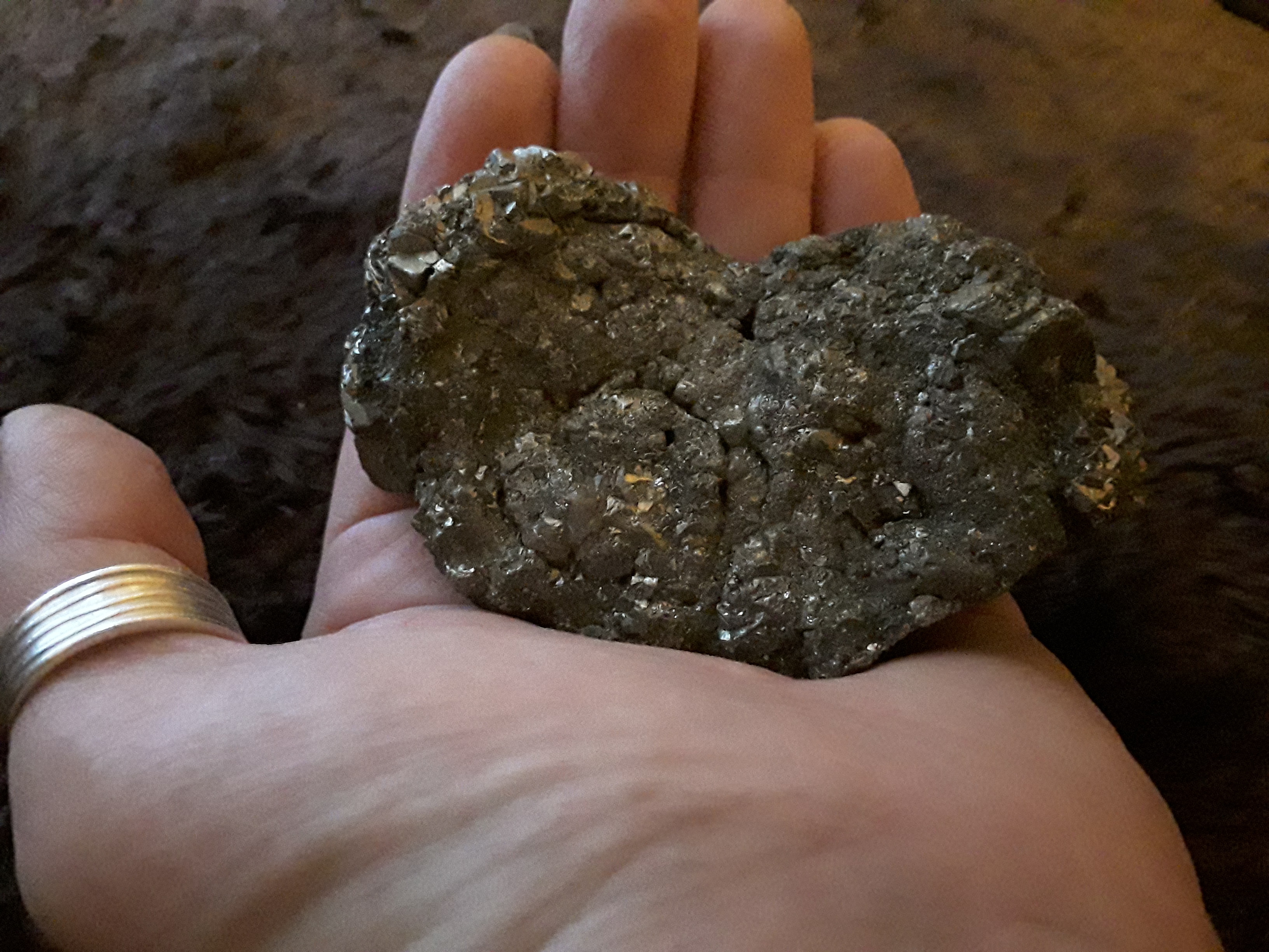

Nous avons trouver une pyrite mais elle est très oxydé mais j ai essayer plusieurs choses (dissolvant vinaigre bicarbonate...) mais celle ci reste comme elle était. Merci de me dire ce que je peux faire pour qu'elle brille. .. ci joint notre belle découverte "oxydée"

Bonsoir , pour enlever l'oxyde de fer , il faut utiliser un acide , hcl (chlorhydrique) ou oxalique (acide en poudre) a diluer dans l'eau , (il existe également du dithionite ),  car le vinaigre n'est pas suffisant.
Tremper l'échantillon dans un bain d'acide , puis neutraliser avec du bicarbonate de soude.
Plusieurs heures voir plusieurs jours de trempage peuvent être nécessaires.
Prendre certaines précautions:
Mettre des gants
Se protéger les yeux
Faire ça a l'extérieur dans un récipient  hermétique de préférence en plastique (surtout pas de métal ! )
Avoir de l'eau a portée de main pour se rincer au cas ou !
Voilà
Le bicarbonate , n'est pas fait pour nettoyer , mais pour neutraliser les effets de l'acide , traces jaunes qui peuvent apparaître sur l'échantillon après trempage dans le bain d'acide.
Il faut sortir la pièce de temps en temps , la rincer et la brosser , la remettre dans l'acide si nécessaire jusqu'à la disparition totale des  oxydes de fer.
En complément : ne pas oublier le bicarbonate (laisser qq heure) et idéalement sécher correctement derrriere (sopalin par ex) avant de tremper dans alcool à brûler : ca zigouille les bactéries que l'on met dessus avec doigts (qui sont responsables du processus de désintégration qui donne après acide sulfurique)
si ça peut aider...
greg la veine
Votre pyrite ne semble pas être "oxydée", mais plutôt terne. On rencontre souvent ce dépôt "grisonnant" sur certains sulfures provenant du cap blanc nez.
Avant de tenter quoique se soit avec un acide comme HCL et de risquer de déstabiliser la matière, vous pourriez commencer par frotter l’échantillon avec une brosse à dent et du dentifrice ... bien insister dans les coins et sur les zones les plus ternes.
Si après cette opération, vous n'obtenez pas la brillance recherchée, alors ne perdez pas votre temps avec des acides et compagnie.
Par expérience, l'acide permet de supprimer des traces d'oxydation dont la couleur se situe entre rouge et orange. Les dépôt ternes sont soit naturel et irréversible, soit très léger et donc "enlevable" au frottement.

Bonjour
Merci du conseil j ai essayer avec la brosse à dent et pierre d argile mais cela n a rien fait du tout
Je vais tenter l acide je n ai rien à perdre... Sinon tant pis elle restera ainsi
Bonne soirée
Intéressant comme conseil.
Aurélie, le dentifrice est un abrasif, c'est cette caractéristique qui le rend intéressant pour la manipe que conseille Max Tom. Je ne crois pas que ce soit le cas de la pierre d'argile, donc forcément ça sera moins (voire pas du tout) efficace.
J'ai une question cependant sur le nettoyage au dentifrice : perso j'ai déjà essayé, sur des belles magnétites, et j'ai eu la désagréable surprise de voir que ça avait émoussé les arêtes. ça ne vous le fait pas ?
Merci
Dans un premier temps, je conseillerais un bain dans la solution dithionite en vente chez Daniel Gol sur le forum si tu en as pas, c'est moins agressif trempette une journée, rinçage, séchage et ensuite on voit.
