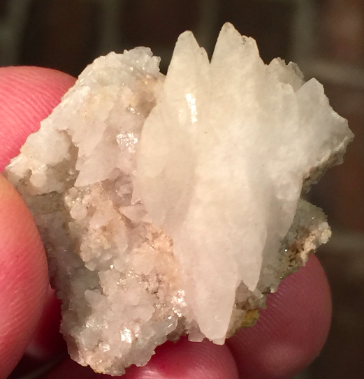

otto lidenbrock Posté(e) 2 mars 2016 Signaler Posté(e) 2 mars 2016 Calcite scalénoèdrique secondaire sur des cloisons de Quartz [35mm] Citer

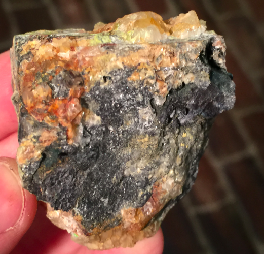

otto lidenbrock Posté(e) 5 mars 2016 Signaler Posté(e) 5 mars 2016 Cube de Galène pseudomorphosé en 'plomb noir', Pyromorphite et Anglésite en lames centimétriques de couleur crème. [50mm] Citer

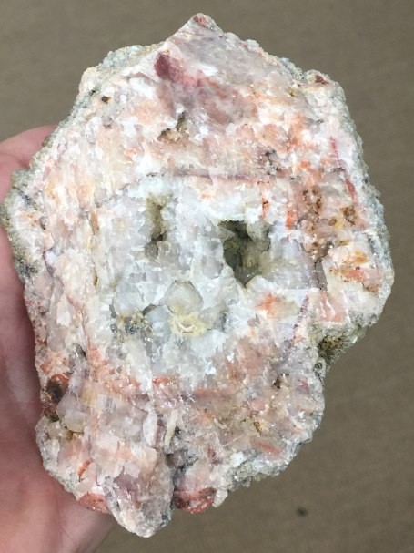

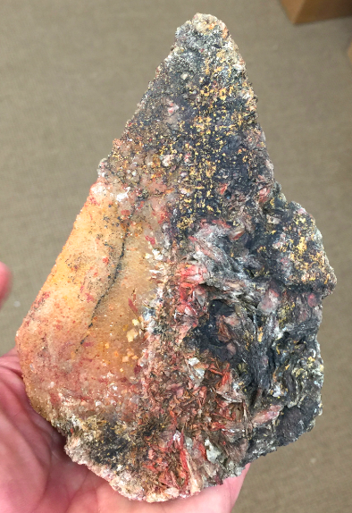

otto lidenbrock Posté(e) 6 mars 2016 Signaler Posté(e) 6 mars 2016 Calcite primaire (ferrifère et sans doute manganésifère) partiellement encroûtée de Barytine lamellaire, de limonite et d'ocre de manganèse [120mm] Spécimen flottant mais il y a un petit dommage sur la pointe, le cristal 'tenait' peut-être là. Spécimen 'dans son jus' Acquis à Châtel-Guyon d'un grand collectionneur morvandiau, qu'il en soit remercié. Citer
otto lidenbrock Posté(e) 8 mars 2016 Signaler Posté(e) 8 mars 2016 Calcite primaire en scalènoèdre tronqué (comme à Maronne) (ferrifère et sans doute manganésifère) partiellement encroûtée de petits cristaux de Calcite et d'un peu de limonite et d'ocre de manganèse [120mm] Spécimen détaché. Sur la base : calcite primaire scalénoèdrique. Spécimen 'dans son jus' Acquis à Châtel-Guyon d'un grand collectionneur morvandiau, qu'il en soit remercié. Citer

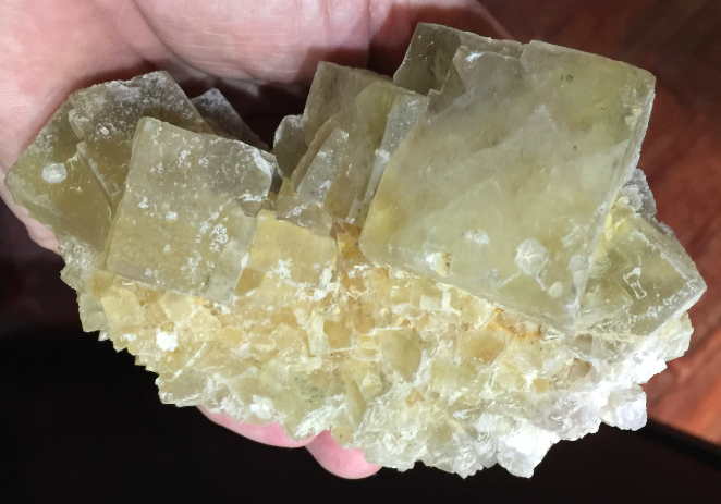

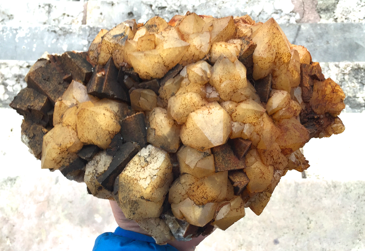

otto lidenbrock Posté(e) 9 mars 2016 Signaler Posté(e) 9 mars 2016 Groupe de Fluorine cubique jaunâtre, partiellement encroûtée d'un fin film de Quartz calcédonieux. Cubes parmi les plus gros et les mieux individualisés de ceux que je possède du gisement. Dans son jus. [125mm] Citer

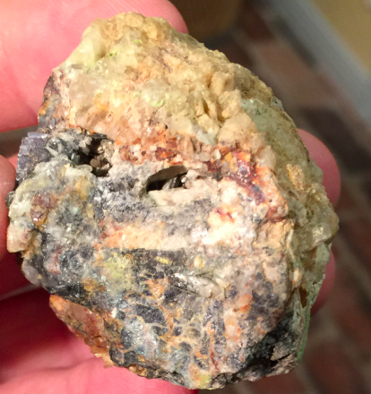

otto lidenbrock Posté(e) 10 mars 2016 Signaler Posté(e) 10 mars 2016 Anglésite en cristaux lancéolés crèmes de 12mm avec Cérusite, Cérusite 'plomb noir', Pyromorphite dans une patate de Galène [70mm] Citer

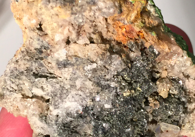

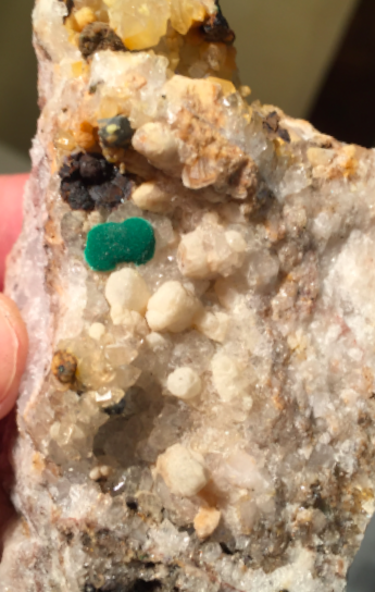

otto lidenbrock Posté(e) 12 mars 2016 Signaler Posté(e) 12 mars 2016 Malachite et Calcite (primaire + secondaire ?) sur Quartz [70mm] Citer

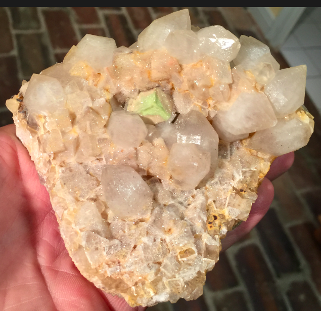

otto lidenbrock Posté(e) 12 mars 2016 Signaler Posté(e) 12 mars 2016 Remarquable spécimen montrant une croûte de Quartz bipyramidés sur Fluorine jaunâtre. Une peinture de pyromorphite verte souligne l'angle d'un cube de Fluorine, fixée par un gel de quartz calcédonieux [100mm] Découverte personnelle en 1975. Citer
fluopathe Posté(e) 12 mars 2016 Signaler Posté(e) 12 mars 2016 Belle malachite ! Rare sur ce gisement ! Citer
Lucailloux Posté(e) 13 mars 2016 Signaler Posté(e) 13 mars 2016 Ah oui très jolie malachite ! Gel dans le sens gelé ? Citer
otto lidenbrock Posté(e) 13 mars 2016 Signaler Posté(e) 13 mars 2016 Oui, tout à fait, on a l'impression que la silice s'est répandue comme une gelée sur les cristaux supports. Citer

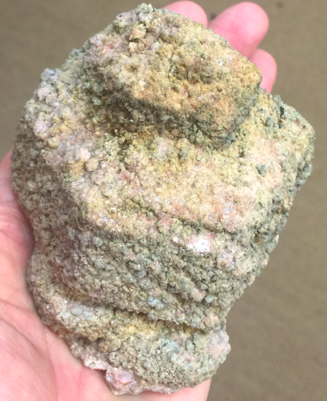

otto lidenbrock Posté(e) 13 mars 2016 Signaler Posté(e) 13 mars 2016 Je suis bientôt au bout de la série des spécimens à photographier provenant de l'Argentolle, après plus d'un an… Acquis à Châtel, comme évoqué au dessus. Fluorine cubique jaunâtre altérée d'un film noir (manganèse?) et Quartz pyramidé laiteux, rouillé (avec un éclat mouillé naturel) [250mm]. 'Dans son jus'. Citer

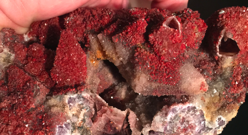

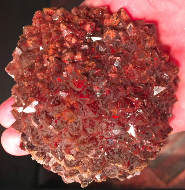

otto lidenbrock Posté(e) 27 mars 2016 Signaler Posté(e) 27 mars 2016 Quartz hématoïde sur Quartz incolore en croûte sur la Fluorine. Rocher du Boeuf, ex Maigrot 1971 Citer
otto lidenbrock Posté(e) 28 mars 2016 Signaler Posté(e) 28 mars 2016 Quartz pyramidé calcédonieux, hématoïde et gris, en box-work creux post-périmorphoses autour de scalénoèdres de calcite primaire dissoute. Le plus grand cristal 40mm, d'un spécimen de 150mm Citer

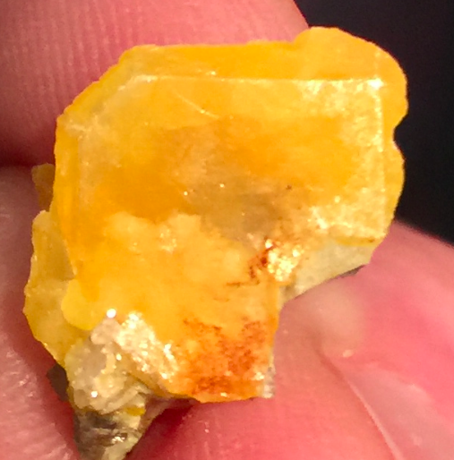

otto lidenbrock Posté(e) 29 mars 2016 Signaler Posté(e) 29 mars 2016 Wulfénite tabulaire. [12mm] Citer
