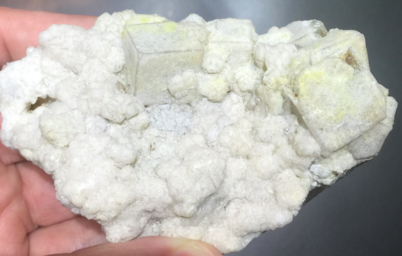

J'ai aussi un cas de galène avec ce minéral blanc autour (et cérusite par dessus), censé être de la pyromorphite d'après les étiquettes. Mais à la couleur blanc crème, on se doute que c'est pas juste de la pyro... Sûrement un mix des deux.
